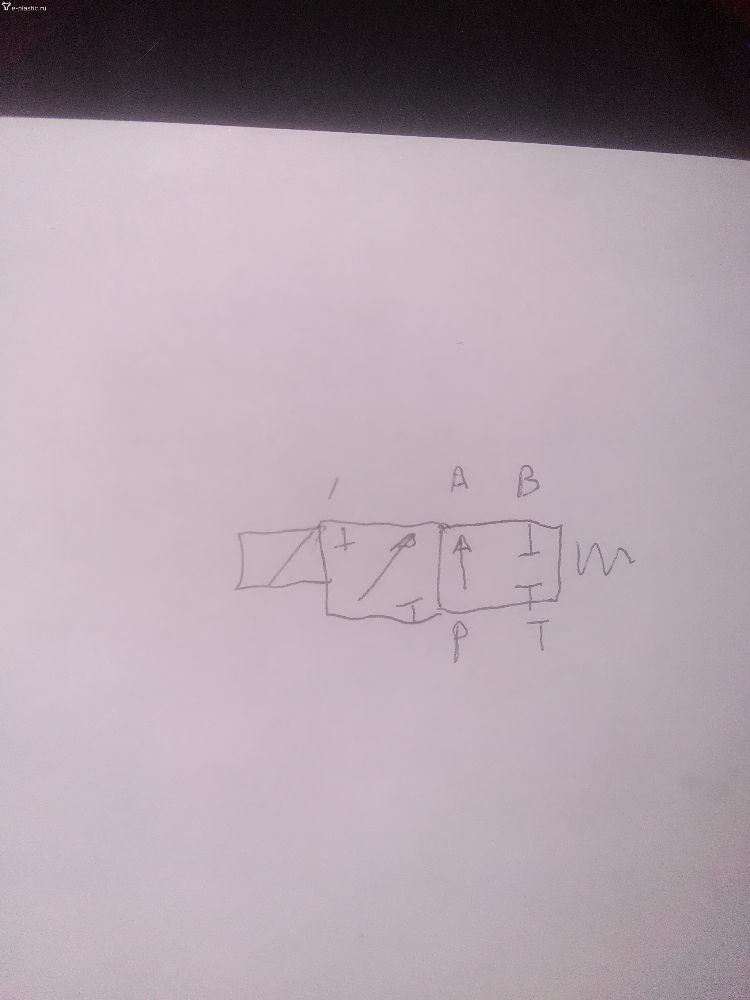

Мультипликации нет. Занимался подобным на LG. Прямая зависимость по площадям поршней. С Y55 понятно при включении направляет линию управления на клапан подпора Н25 от пропорционального магнита. Внешне не видел. Фото просил. А по графике распределитель думаю ду 6 мм. Смотрел по таблицам. Есть такие не дорогие. Есть аналоги многих производителей и Китая. Цена от 3000 Но надо понять что с этим не так.

На схеме корявое изображение в верх ногами. По паспорту магнит со стороны канала А. На схеме со стороны канала В. Думаю ошибка графики на схеме. Над буквой Р должна быть А. Проверять по оригиналу. Внимательно.Это не монтажная схема а принципиальная. Такие ляпы часто встречаются для компактности.

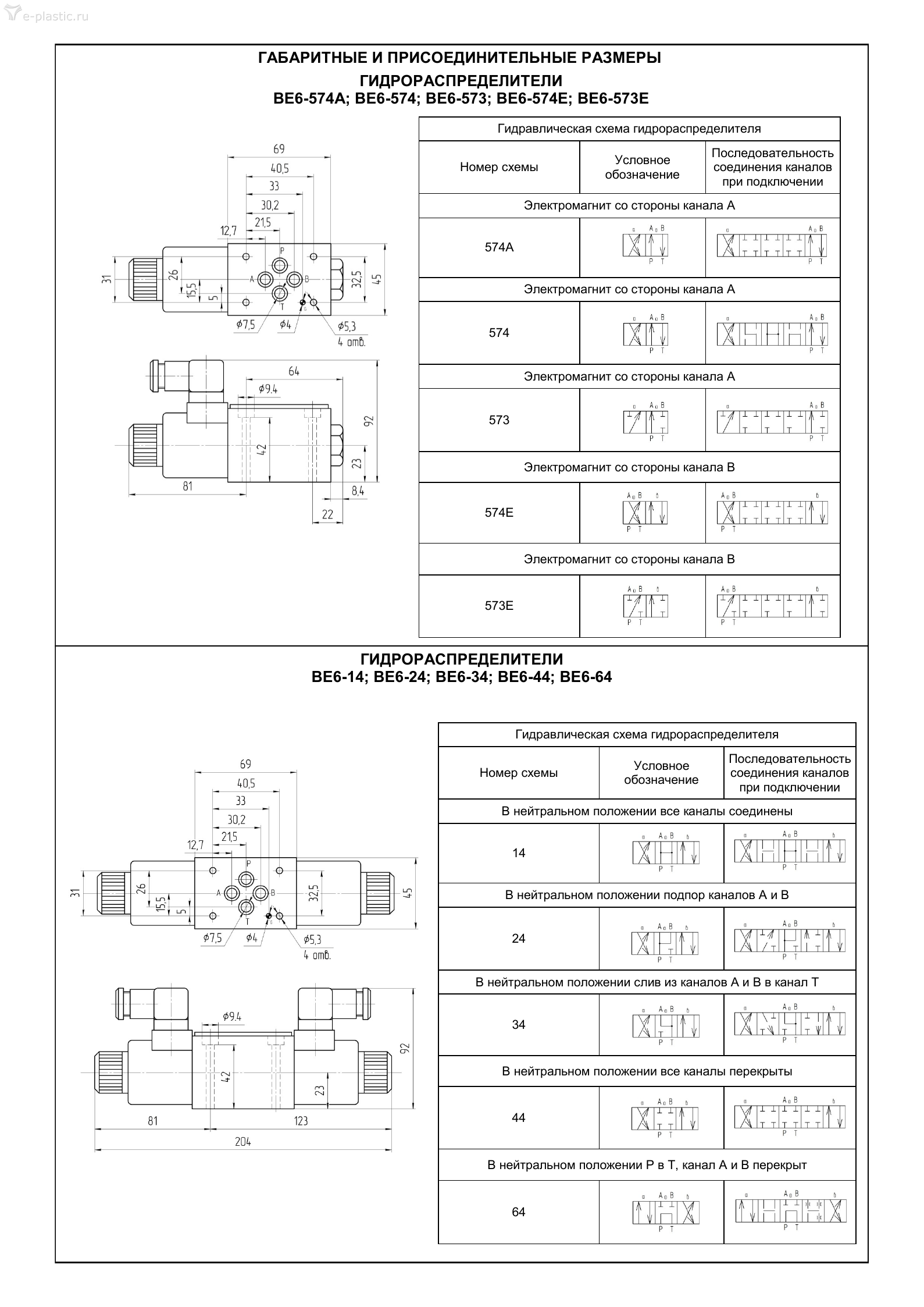

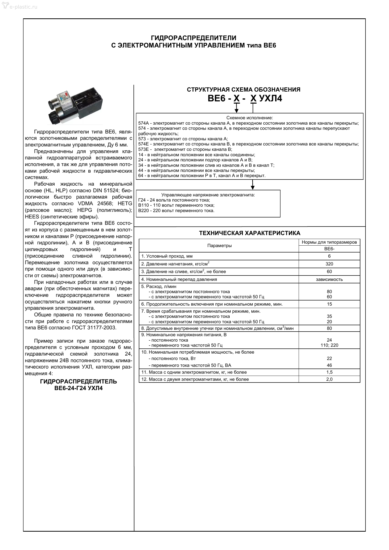

Код заказа. Серии РН. Капрони. Схема 68. Производителей популярных брендов с десяток. Цена резко возрастает Европы. Все идентичны. Атос, БошРексрот, Виккерс, Дипломатик, РГ, ВЕ 06, Паркер, много фирм китайских.https://tl-gidravlika.ru/katalog/gid-kl ... proni.html
Сообщения: 5750
Re: Литьевые машины фирмы Hemscheidt
#516 Сообщение ЗЮМ » 21 фев 2024, 20:06
:-ok-:
ЗЮМ писал(а): 21 фев 2024, 19:25 Код заказа. Серии РН. Капрони. Схема 68. Производителей популярных брендов с десяток. Цена резко возрастает Европы. Все идентичны. Атос, БошРексрот, Виккерс, Дипломатик, РГ, ВЕ 06, Паркер, много фирм китайских.https://tl-gidravlika.ru/katalog/gid-kl ... proni.html
У каждой конторы свое кодовое обозначение. И расшифровка. Для заказа достаточно знать: Условный проход ДУ, номер схемы распределения, Вольтаж эл/магнита. Разъём с индикацией светодиода. Уплотнения, болты в комплекте. Цены скачать от3000-14000 штука. Гуглите. Дефицыта нет. Редкие схемы на заказ.

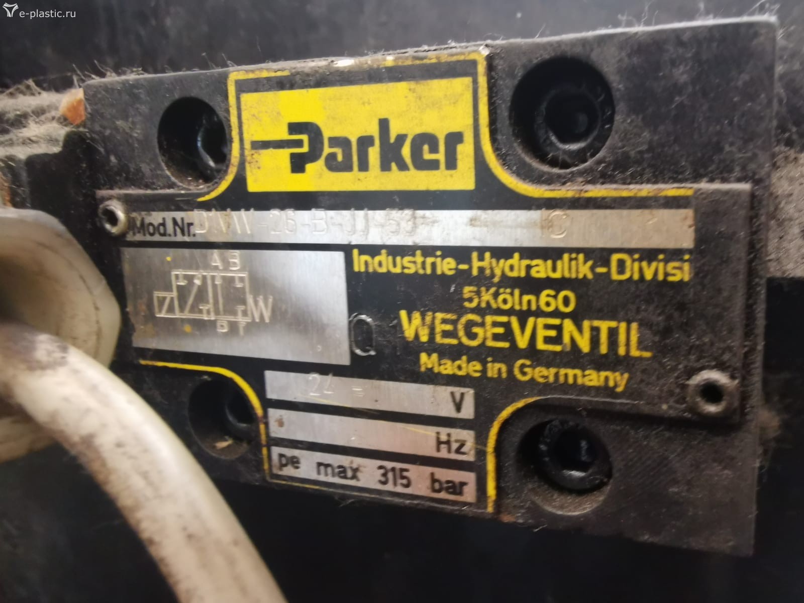

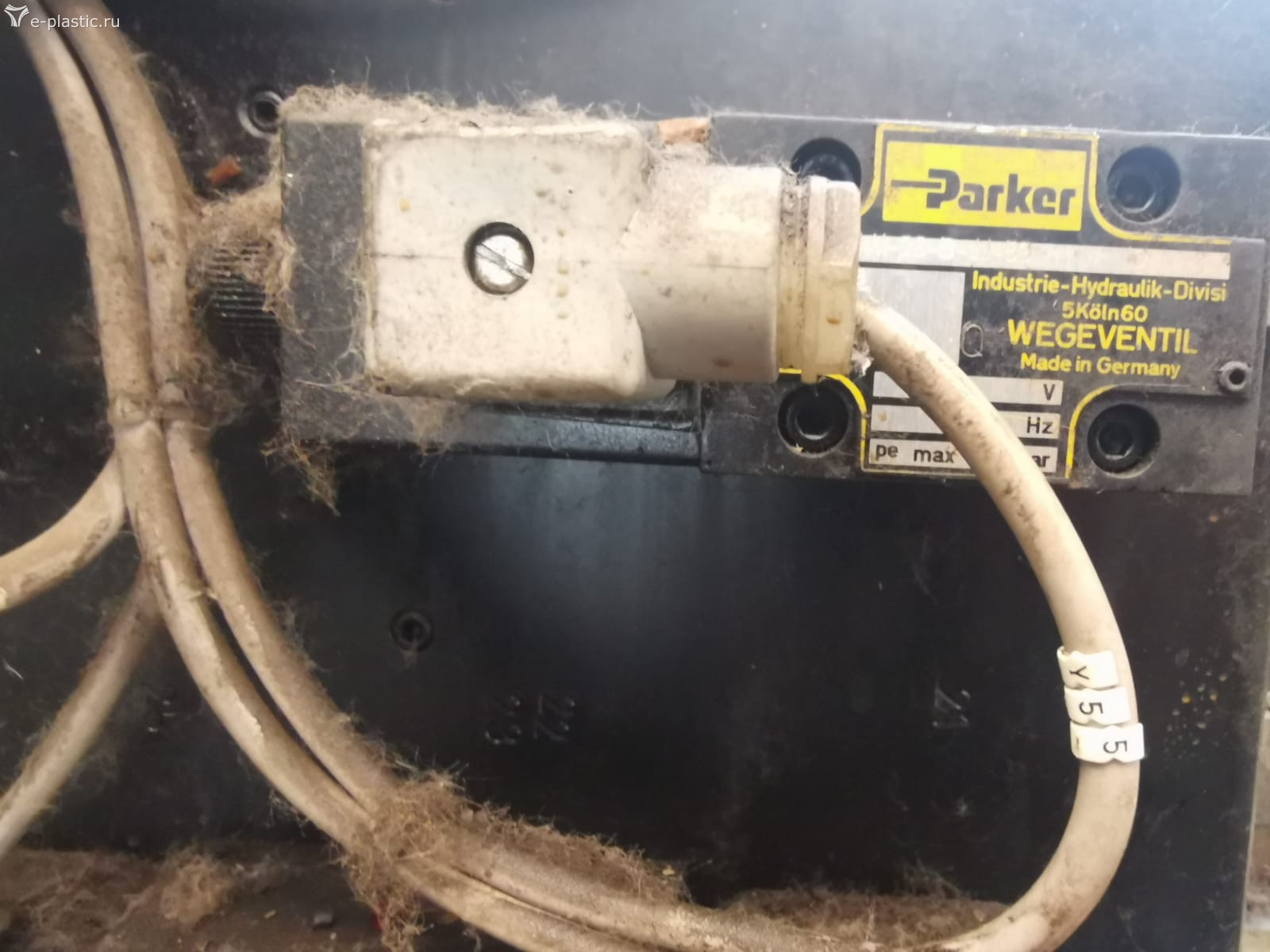

#534 Сообщение dedaborja » 26 фев 2024, 14:09

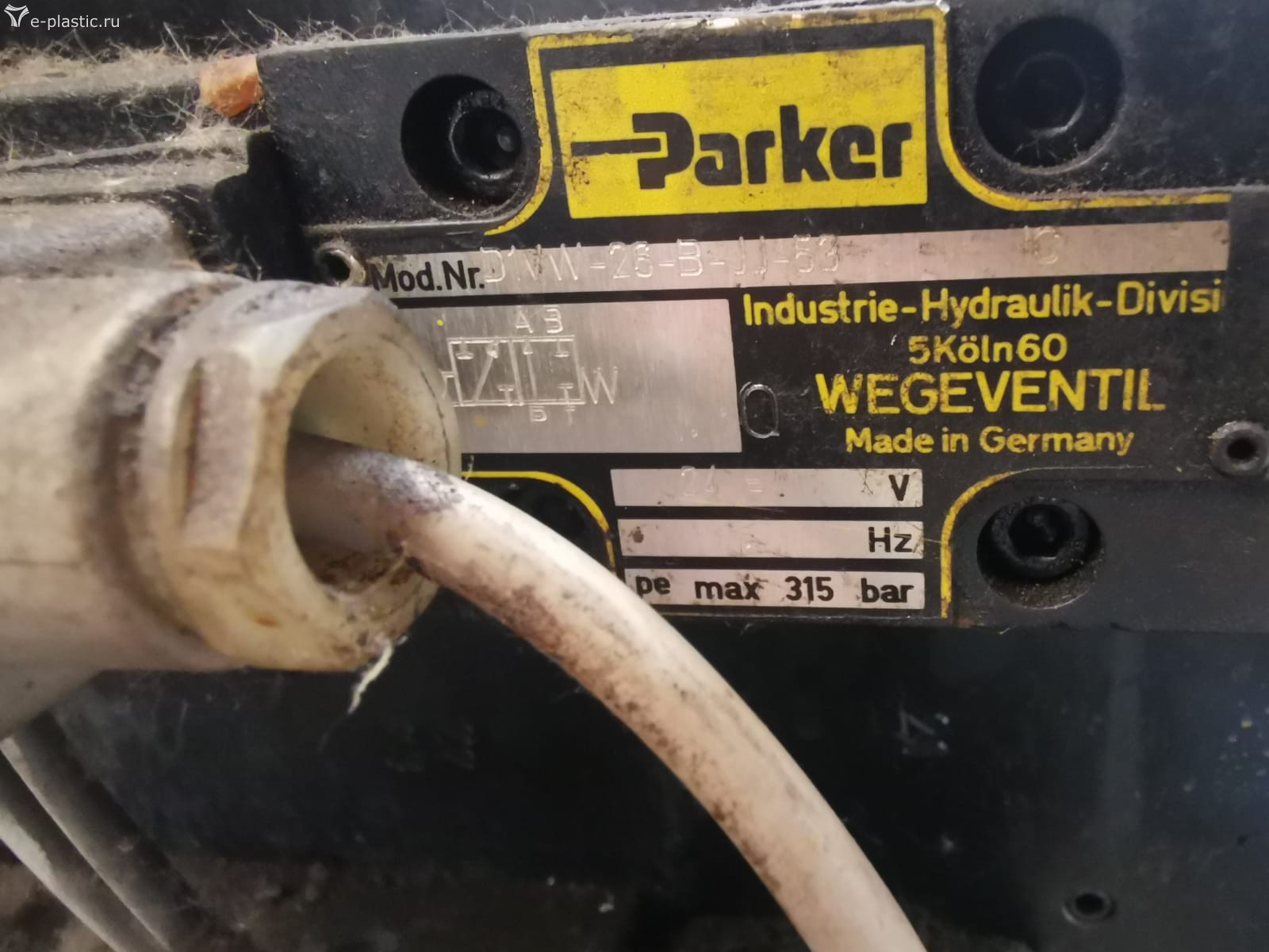

y55 как обещал:

#536 Сообщение ЗЮМ » 26 фев 2024, 17:44
dedaborja писал(а): 26 фев 2024, 14:09 y55 как обещал:
И сразу мысль, где взять.? Смотрим шильдик. D1VW-26-B-JJ-53. По фото выглядит как меньше по габаритам чем ду6. Похож на четверку ДУ 4 мм. Ссылка к нему.https://www.ugm74.com/gidroraspredelite ... 3-573-g24/Хотя по шильдику Паркер ду 6мм. Ссылка на Паркер. По коду шильдика.http://www.32mpa.ru/katalog/raspredelit ... r/d1vw26b/
Сообщения: 5750
#537 Сообщение ЗЮМ » 26 фев 2024, 18:10
[url]https://docs.yandex.ru/docs/view?tm=170 ... 26nosw%3D1[/url] Ссылка на техпаспорт. Я бы взял Россия или Китай. Дешевле значительно. Y55 на схеме уж очень уязвимое место на реагирование утечек в линии управления Н5 по подношенному золотнику. ( диагностика в начале)

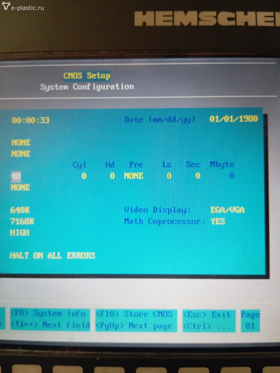

#540 Сообщение Vladr » 03 ноя 2024, 21:59
Здравствуйте. Очень необходима помошь. Есть такая литьевая машина. Очень долго стояла. При попытке запустить не запускается пульт оператора. Села батарейка cmos сбросился. Не видит жесткий диск. Требуется помошь знающих людей.
