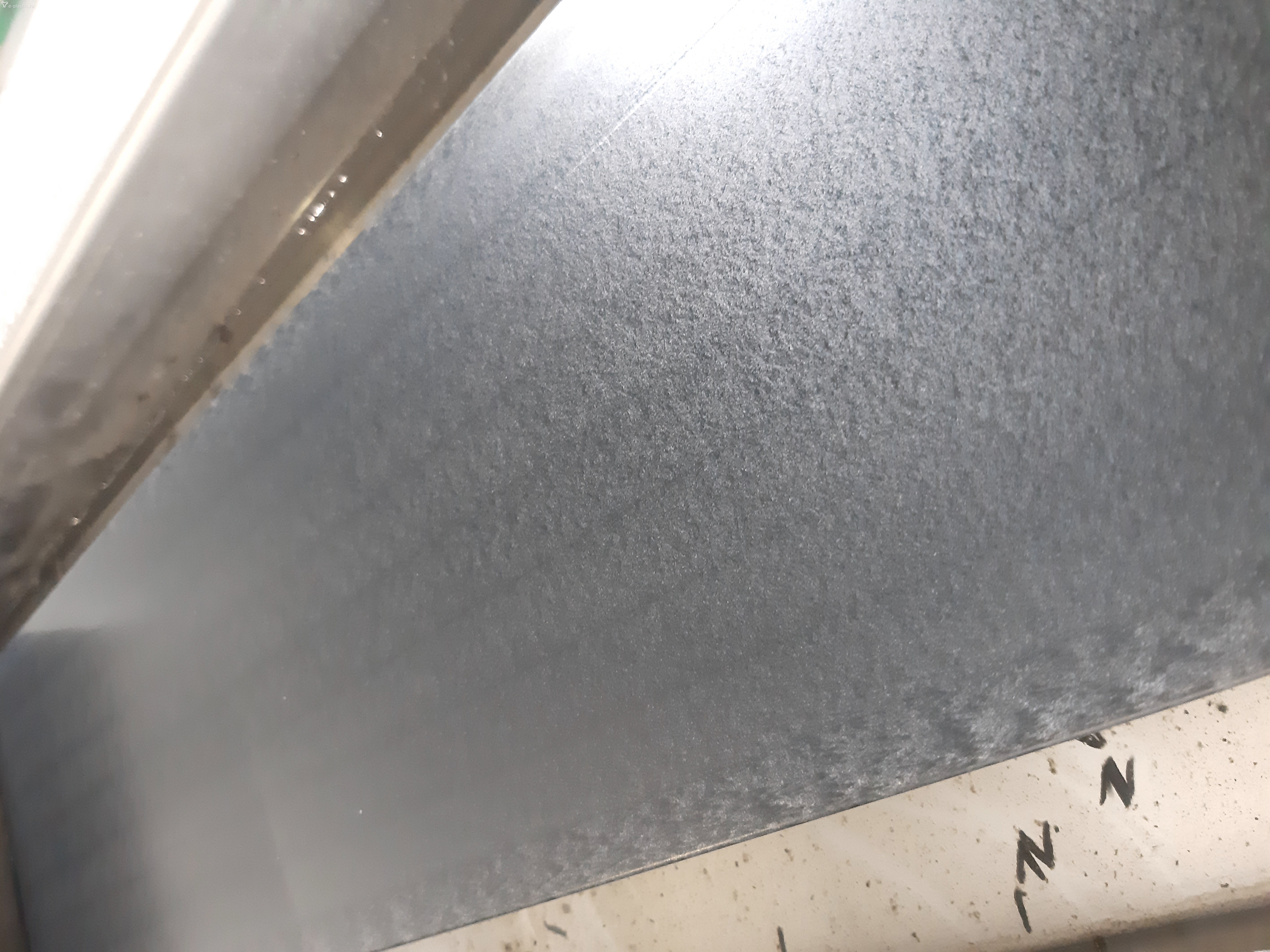

Полимер
Полиэтилен низкого давления
Процент 52.3 древесный муки
Влажность 5%

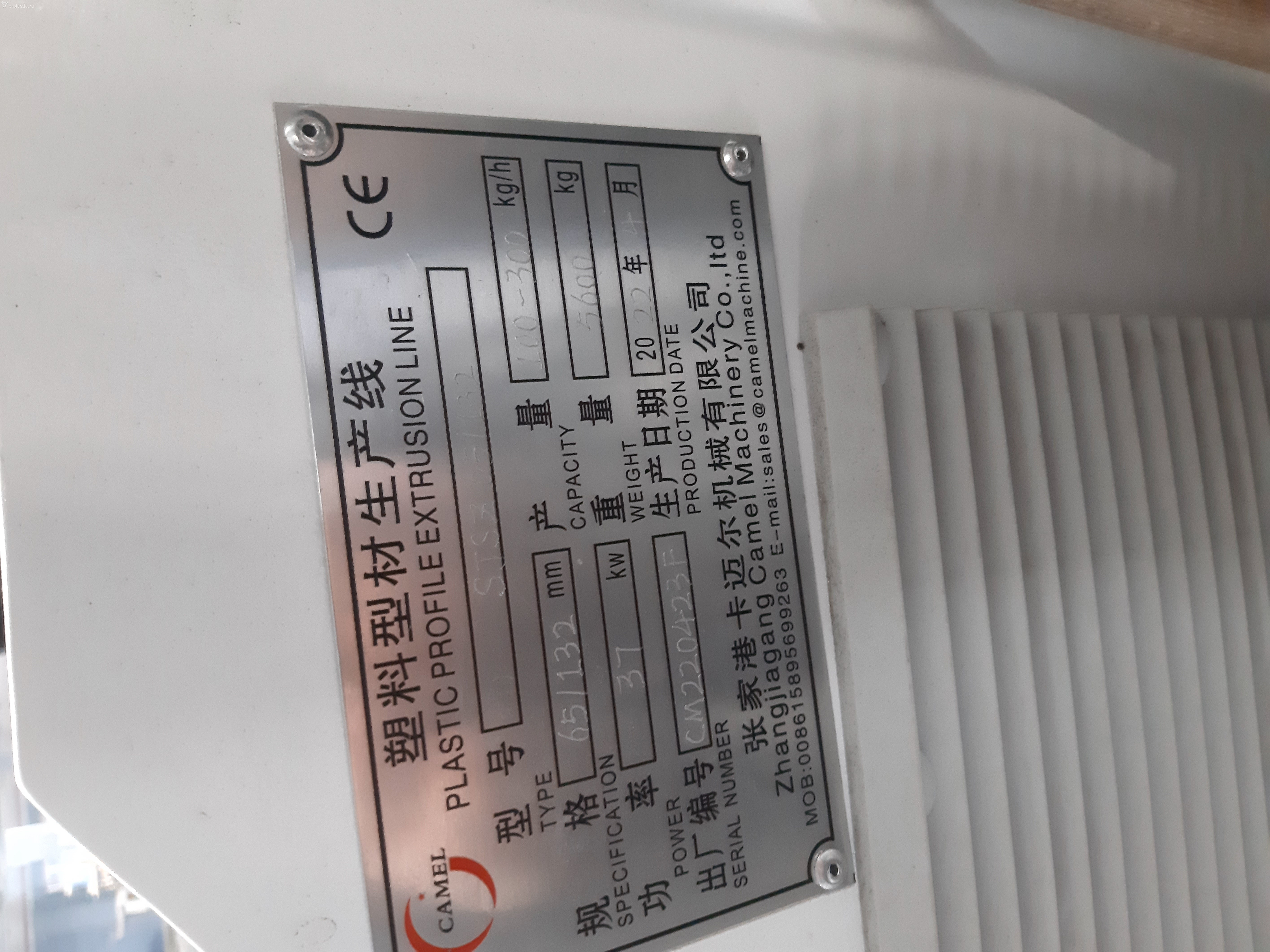

Экструдер camel machinery 34kw фото прилагаю.
Как понять изделие?
Та горка что на фото, это уже добавили немного. До этого было меньше.

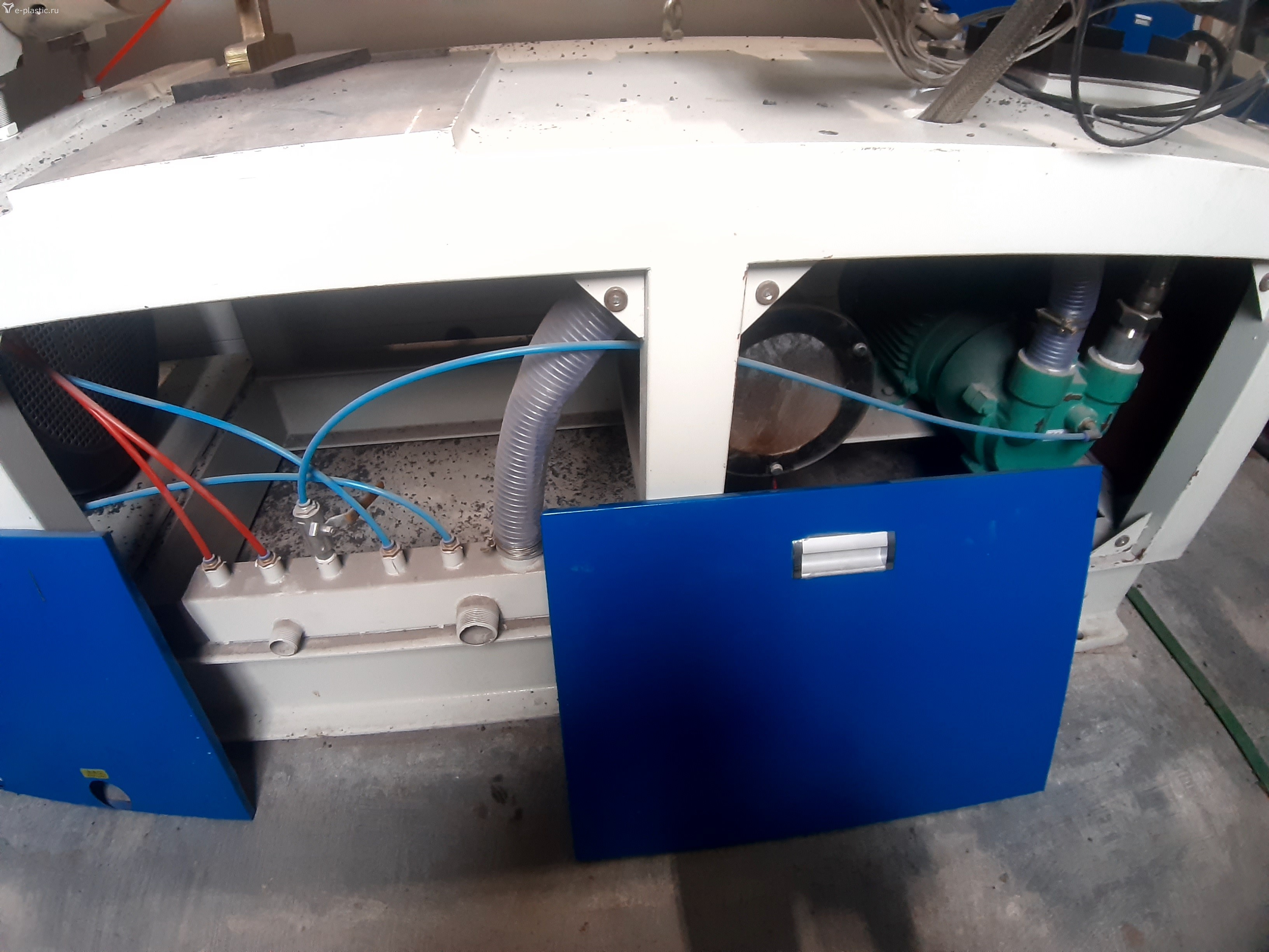

Шнеки точно не знаю, но скорее всего на конце как пики. Вначале края у них ровные. Главная причина кстати, я не написал. Те люди которые их обучали и ставили обрадование, сказали что окна дегазатора должны быть открыты при работе, при этом они не подключили воду на вакуумный насос! Далее в той книге руководства, которую они же и представили написано, при работе очистить дегазатора и закрыть. Включить насос, выставить вакуум. Это пздц извиняюсь. У меня такое ощущение что товарищей научили специально работать таким образом и с такими настройками, чтобы быстрее ушатать станок. Бигбеги стояли в холодном цеху там же где и станки, возможно напитали влагу. По поводу температуры не соглашусь, 14 слишком большой перепад, из-за этого её вздувало между предохладителем и фельерой. Головки нет наверное, у нас калибратор отьезжает от предохладителя который прикручен к фельере. Станок толкает сам горячую доску, все так. Раздувало именно из-за реско попадания воды на доску из предохладителя,я уже и шланги менял на калибраторе, подавал воду со стороны ванночки, к фельере, но вроде решили поставить как было по умолчанию, хотя я опять же считаю что и здесь не верно подключено ещё и охлаждение, так как есть подключить со стороны ванночки вода в калибраторе прогреется о доску и до предохладителем дойдёт более тёплая, тем самым уменьшится градиент перепала температур. На террасной я оставил шланги по умолчанию, подача идёт от предохлада. На заборной поменял как посчитал правильным... Спасибо что отвечаете!

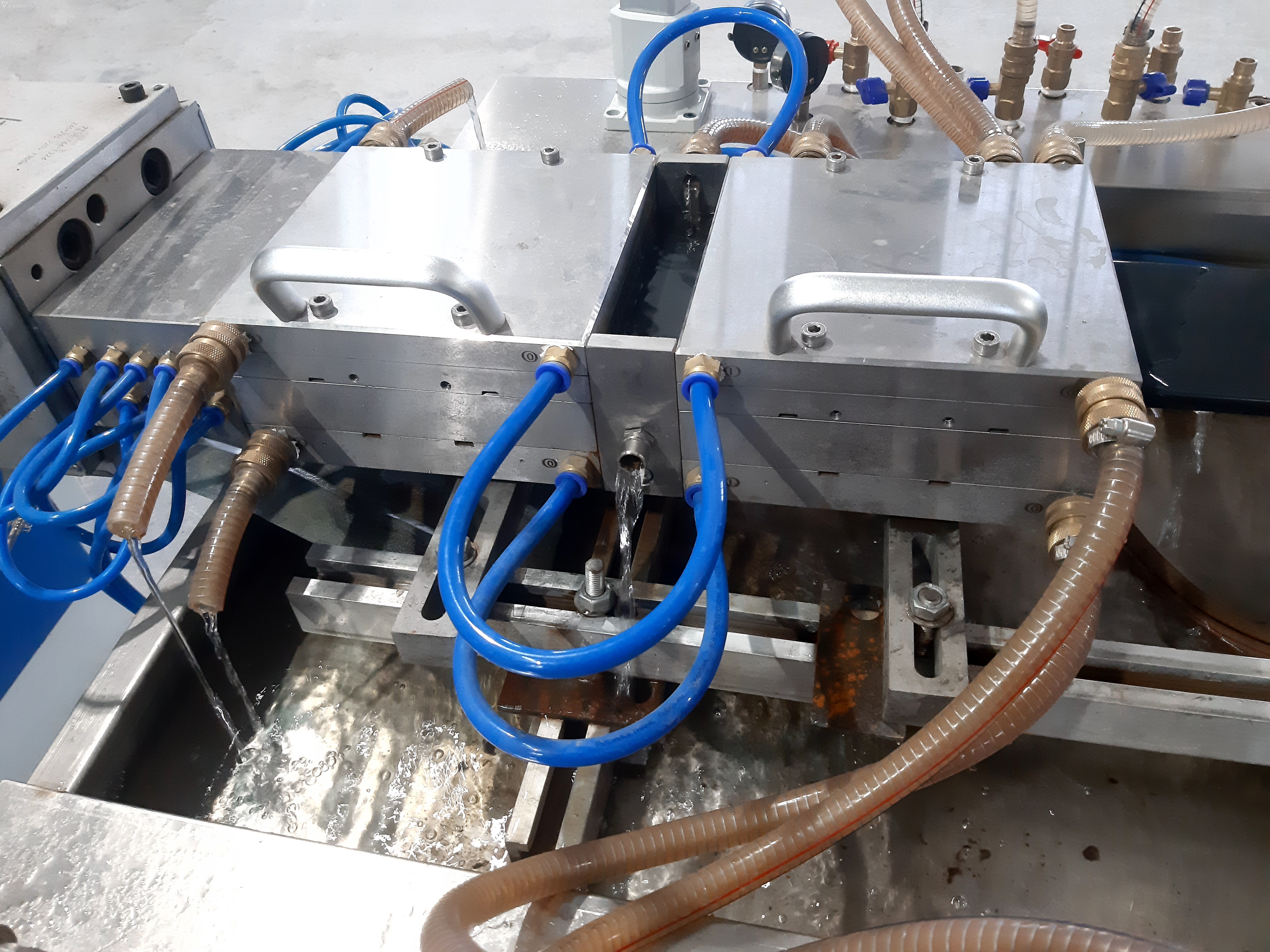

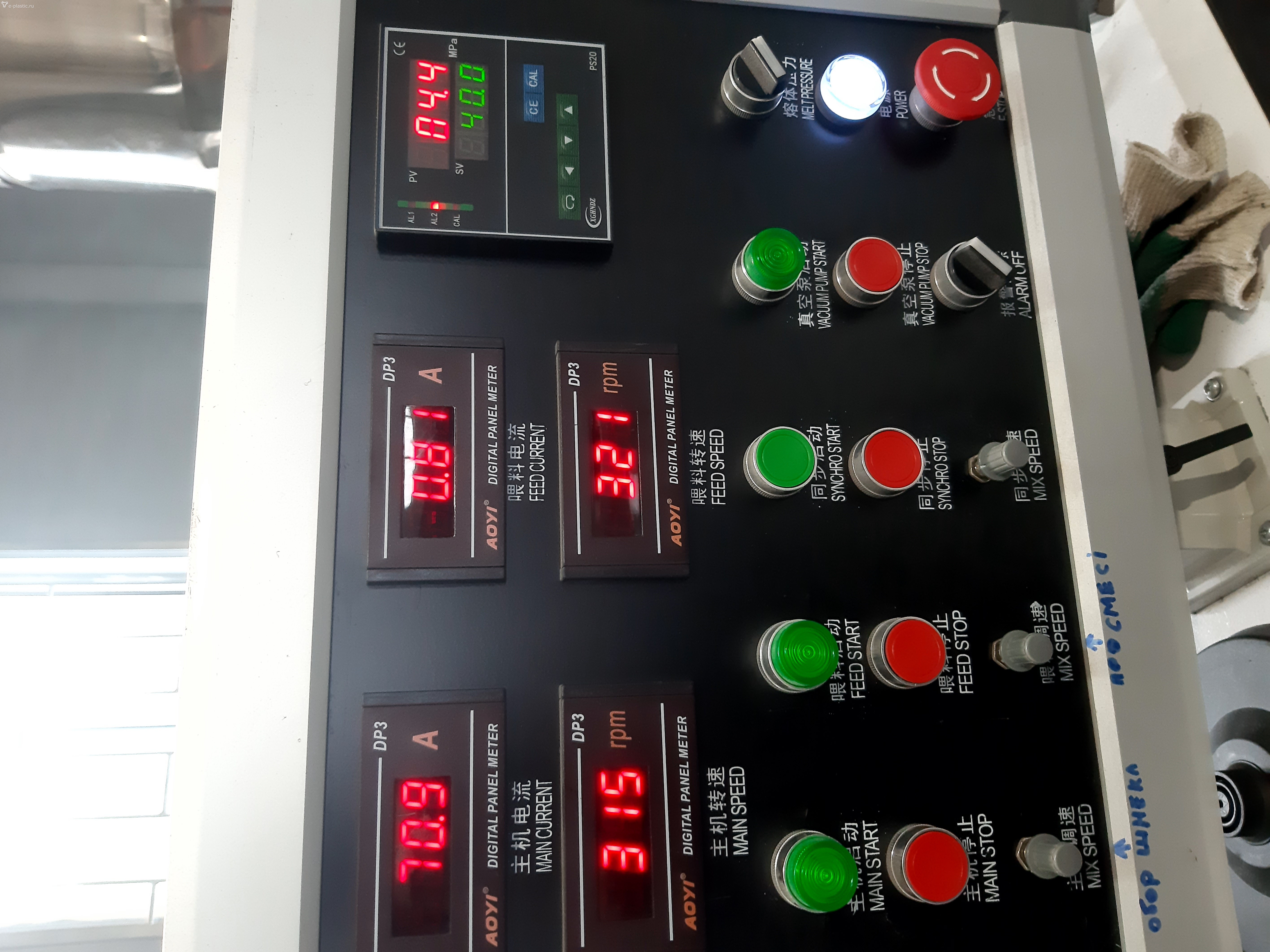

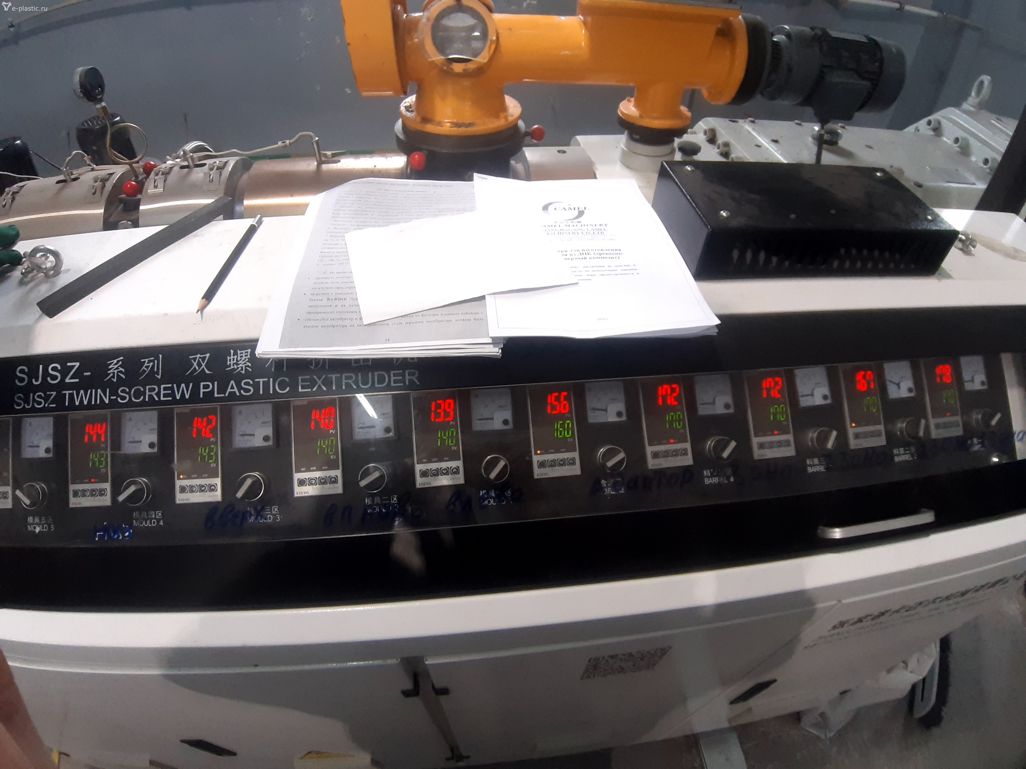

С температурами полная беда, так же большая нагрузка на двигатель, аж 70ампер, поднимать опять же чревато, можно перегреть. Амперы прыгают +-5

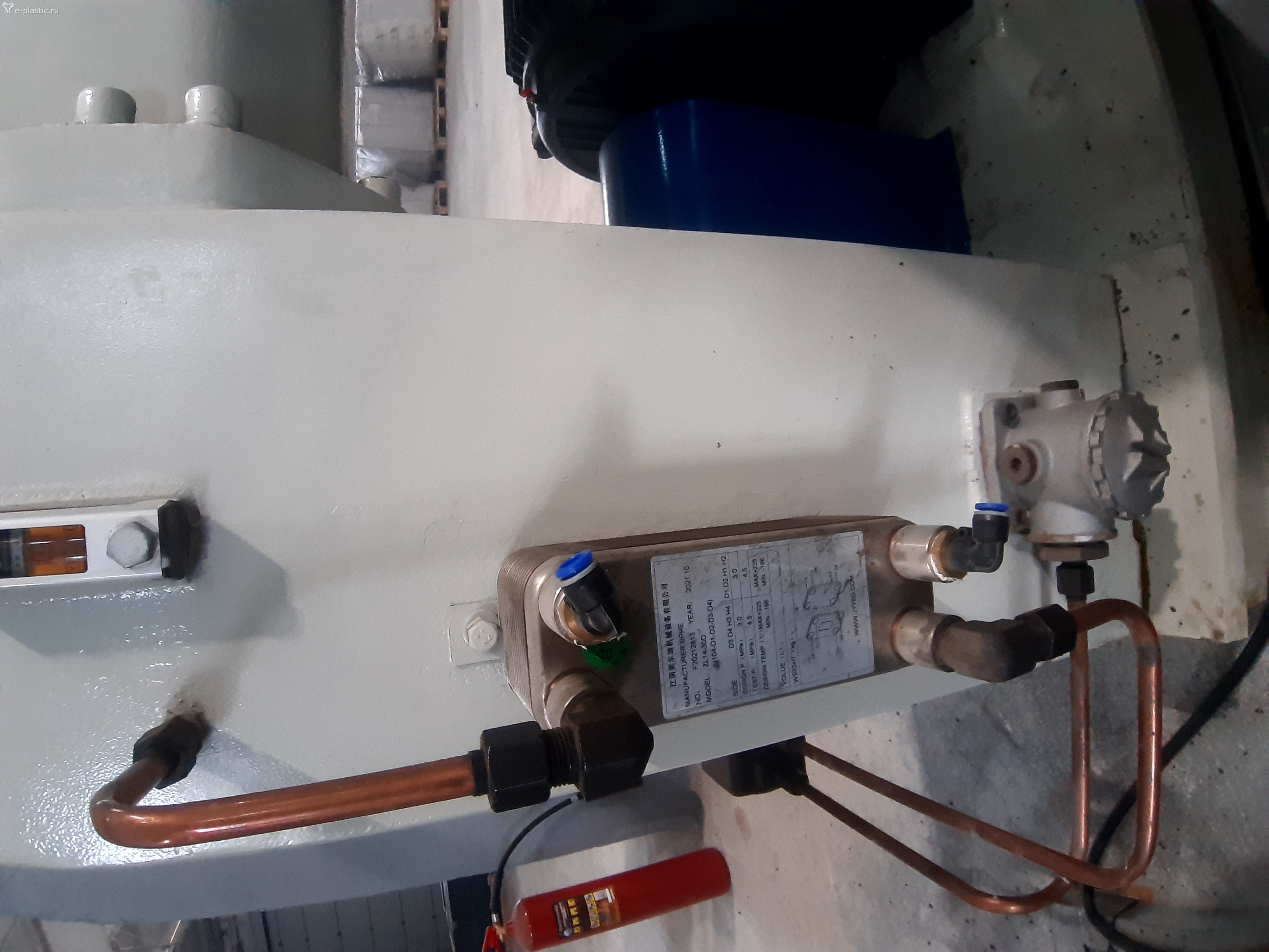

фото охлада вакуумника и теплобмненника редуктора как можно увидеть не подключено.

Низкие температуры, особенно, на фильере.
Низкое давление.
Низкое давление.

По выше перечисленных проблемам из-за вздутия не можем поднять температуру. Может это все из-за дегазатора?

В том числе да.
Древесную муку сушите или добавляете осушитель?

Держать такой ток на этом экструдепе нельзя.
Ваш предел переработки 50 ампер!!!
Вздутие доски это категорически не хватает охлаждения.

Понял, повысили температуру попробую снизить нагрузку, спасибо. На данный момент идёт хвойная, мука, на ней кое как получается делать. На дубовой или разрывы Вздутие или тоже светлые края аля мрамор.как и писал, если дать больше воды она взрывается. Я это уже понял что нехватает охлада. Хотя на данный момент хвоя такая шла, фото. С температурой как на пред посте

Я просил.
На чем мешаете?
С чем мешаете?
В каком виде полимер? Порошок, дробло, гранула?
Ток и муар по краям доски Это вопрос рецептуры
На чем мешаете?
С чем мешаете?

На предыдущей странице ответил. Полимер в гранулах. Мешаем на таких же машинах camel.

Очень мало Окабонда, очень много Воска и Стеариновой кислоты, нет осушителя.

Согласен. Смесь погасила все возможности распплава в погонажной машине. С такими дозировками смазок..Maks42 писал(а): 04 апр 2023, 15:49 Очень мало Окабонда, очень много Воска и Стеариновой кислоты, нет осушителя.
Максим. У меня вопрос. О каком осушителе идет речь?
Когда то использовал крахмал. Но что он мне не зашёл тогда.
Этот осушитель! Какую предельную высокую влажность древесной муки он может побороть?
Я все таки сторонник предварительной сушки древесной муки непосредственно перед смешиванием. И только контактным способом.

Обычно в качестве осушителя используют 60% концентрат окиси кальция (негашеная известь) на ПЭ основе. Также есть вариант гидрофобизированной окиси кальция.
