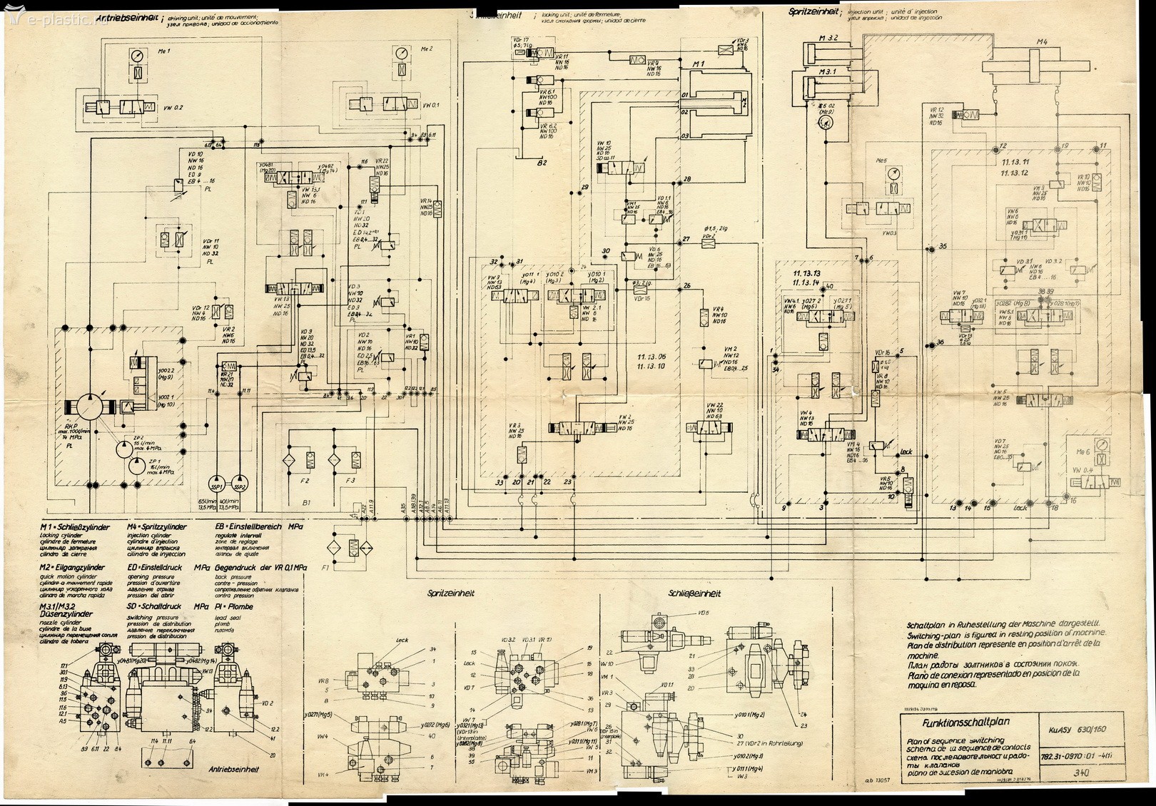

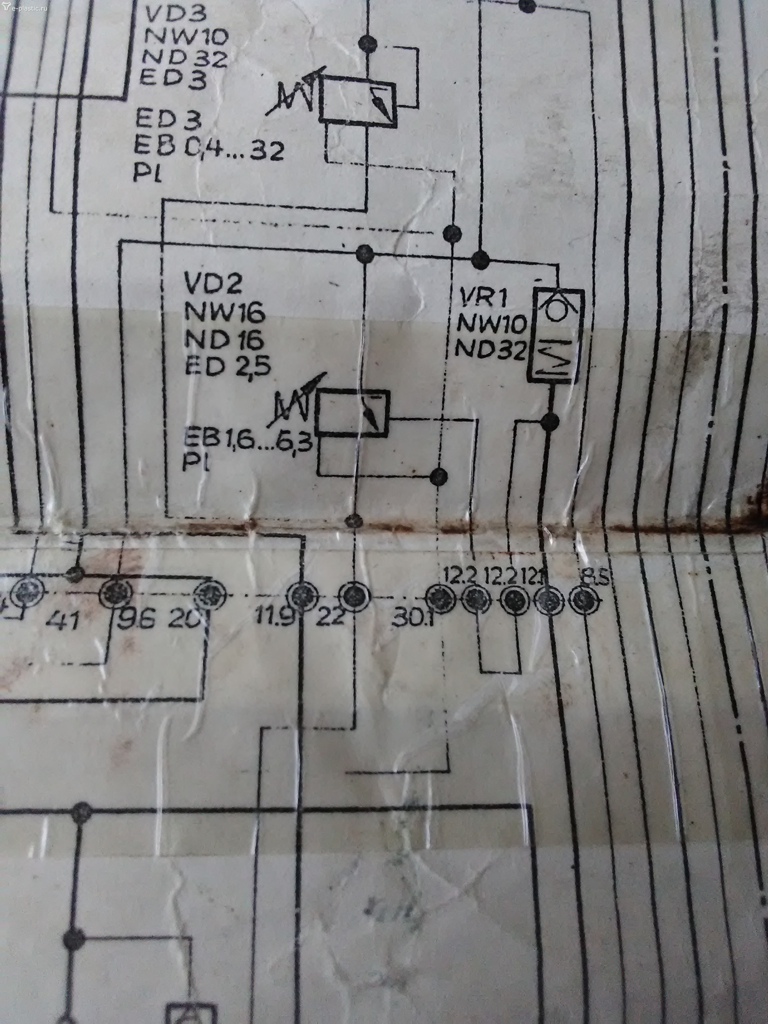

ЗЮМ писал(а): 15 апр 2023, 10:24 Схема Есть?
схема то есть научится бы читать ее. Когда глазами видишь понимаешь какую пимпочку крутнуть а по научному попросят глаза закатываются)
Сообщения: 5753
Re: KuASY 1400/250
#512 Сообщение ЗЮМ » 15 апр 2023, 11:10
Смотрим на схему: Рассмотрим VD2. Клапан прижима сопла в наладке. NW- условный проход в мм. ND- предел клапана максимальный. EB- 1,6....6,3 MPa Диапазон регулировки по силе пружины. ЕD- 2,5 MPa Номинальное давление. Надписи на схеме все есть. !!!! Параметры смотреть на упоре, без движения и расхода масла.!!!! Иначе получим испорченный телефон. Поэтому к проверке давления особый подход. В цикле это не реально по всем давлениям. Читай тему, конспектируй что и как. Что не понятно, спросишь.

ЗЮМ писал(а): 15 апр 2023, 11:10 Смотрим на схему: Рассмотрим VD2. Клапан прижима сопла в наладке. NW- условный проход в мм. ND- предел клапана максимальный. EB- 1,6....6,3 MPa Диапазон регулировки по силе пружины. ЕD- 2,5 MPa Номинальное давление. Надписи на схеме все есть. !!!! Параметры смотреть на упоре, без движения и расхода масла.!!!! Иначе получим испорченный телефон. Поэтому к проверке давления особый подход. В цикле это не реально по всем давлениям. Читай тему, конспектируй что и как. Что не понятно, спросишь.
Как понял я: Допустим на наладке подвожу сопло к плите смотрю на манометр и он не должен превышать 6,3 мра. И от сюда пляшем к каждой форме допустим свое прижатие. И накручиваем VD2

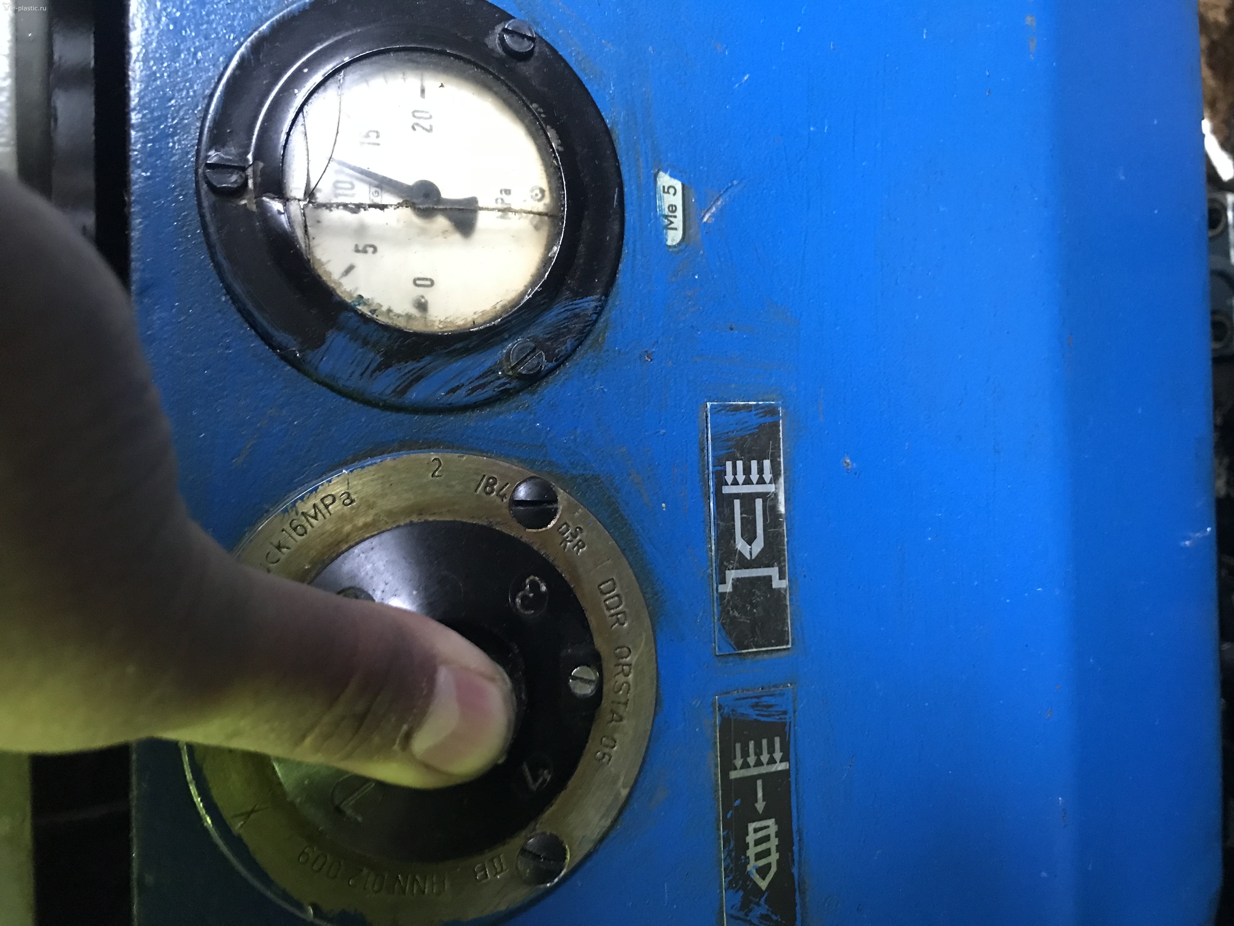

#516 Сообщение kilbil » 15 апр 2023, 17:30
ЗЮМ писал(а): 15 апр 2023, 12:49 НЕТ. Прижим сопла устанавливается, наладочный прижим! Устанавливается на номинальное давление раз и навсегда. 25 атмосфер. Ведь его задача подвести механизм впрыска и отвести. И служит только для перемещения сопла. Порядок настройки. Включили насос. Масло прогрето не ниже 35-ти. Закрыли форму. Подвели сопло. Удерживаем кнопку. Смотрим на левый манометр и устанавливаем давление 25. Согласно указания в схеме. И больше никогда не трогаем. Насос который прижимает сопло, шестеренчатый, его потолок разрешенный 40 атмосфер.Тоже указано на схеме. И превышение погубит насос. А 63 - это возможности клапана вообще. еще раз внимательно ED-2,5 МПа =25 кг.
Правильно понял?

#518 Сообщение ЗЮМ » 15 апр 2023, 17:59
На прижим сопла. Две точки контроля. Эта на твоем фото покажет и наладочное давление прижима сопла и высокое давление прижима сопла. Вторая точка возле заливной горловины бака. Разницы нет по какому смотреть

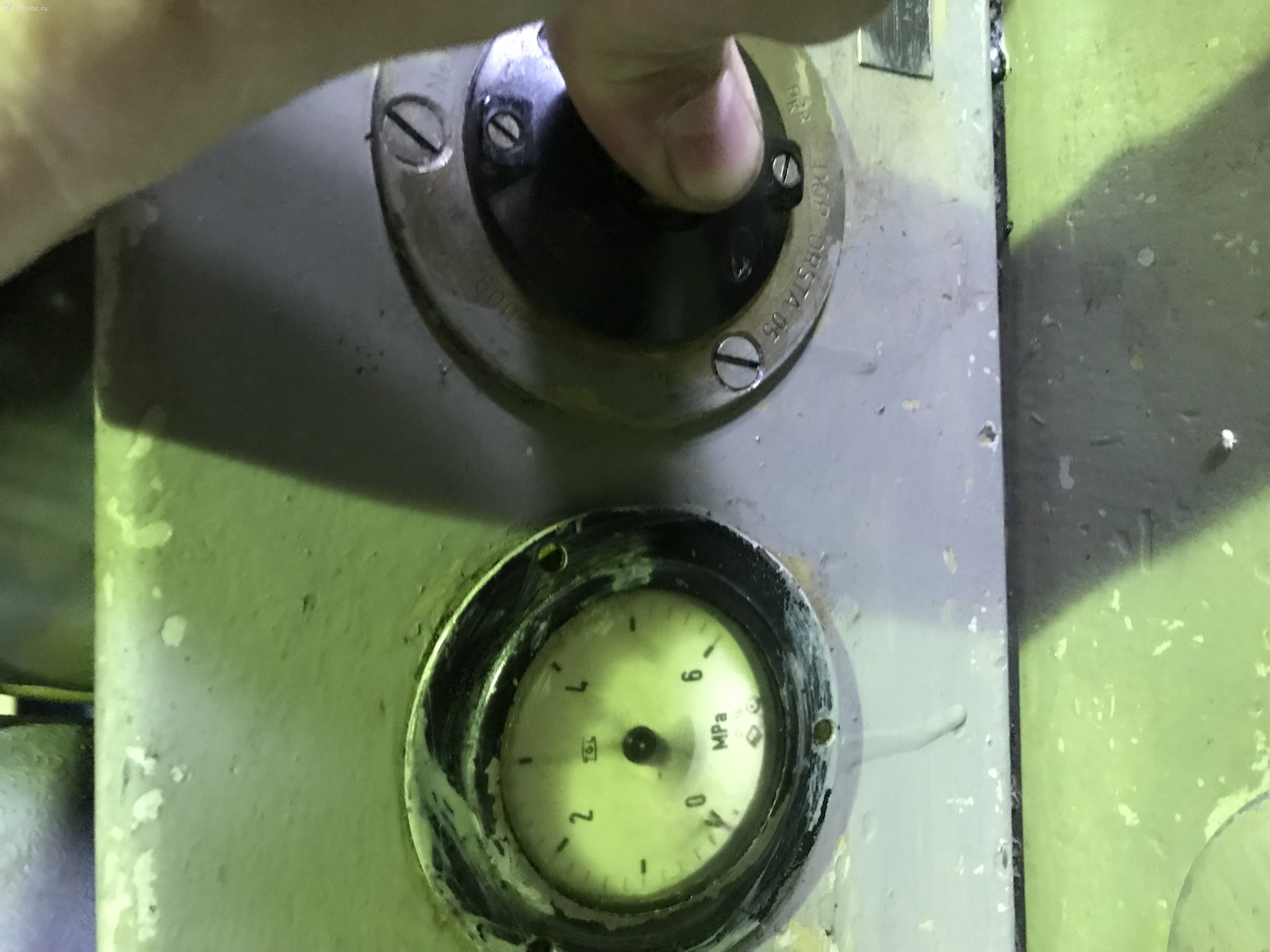

#519 Сообщение kilbil » 19 апр 2023, 16:15
Приветствую. Все сделал как написано.В наладочном. Прижим сопла. Левый скачет от 3 -4 туда сюда. Правый маном. 5 в наладке
Впрыск манометр 4,

#520 Сообщение ЗЮМ » 19 апр 2023, 18:03
Далее. В цикле, во время прижима сопла и старте впрыска. Левый манометр прижима сопла автоматически должен соскочить на ноль. А правый должен показать высокое давление прижима сопла. Проверять во время работы машины. Это нам подскажет все ли как надо.

#521 Сообщение kilbil » 19 апр 2023, 18:48
ЗЮМ писал(а): 19 апр 2023, 18:03 Далее. В цикле, во время прижима сопла и старте впрыска. Левый манометр прижима сопла автоматически должен соскочить на ноль. А правый должен показать высокое давление прижима сопла. Проверять во время работы машины. Это нам подскажет все ли как надо.
меня не должно беспокоить что прижим в наладке показывает 5 Вы писали не больше 2,5? И что за проблема стрелка на левом прыгает не стоит на месте?

#522 Сообщение ЗЮМ » 19 апр 2023, 19:03
Давление прыгает причины: 1) Заменить левый манометр. Правый манометр ведь не прыгает. Хотя, левый на 60 атмосфер более чувствителен к пульсации. А правый на 250 атмосфер. 2) Снизить давление на VD2 до 25-ти. Посмотреть. 3) Насосик старый шестеренчатый имеет износик, может из за него. После снижения давления проверить как дела с прижимом сопла. Подливы есть или нет. По причинам отсутствия высокого давления на правом манометра. Могут быть. Это потом обсудим. Что бы каши в голове не возникло. Для того что бы передвинуть механизм впрыска- сопло хватит и 10 атмосфер. Но завод дал указание 25. А можешь и до сорока накрутить. А зачем? Лишние киловаты мотать и масло греть. Нужно уяснить что на шестеренчатый насос сдвоенный нельзя давать более 40 атм. Это его предел. Крутят и на сто атм. Потом он скоро умирает.

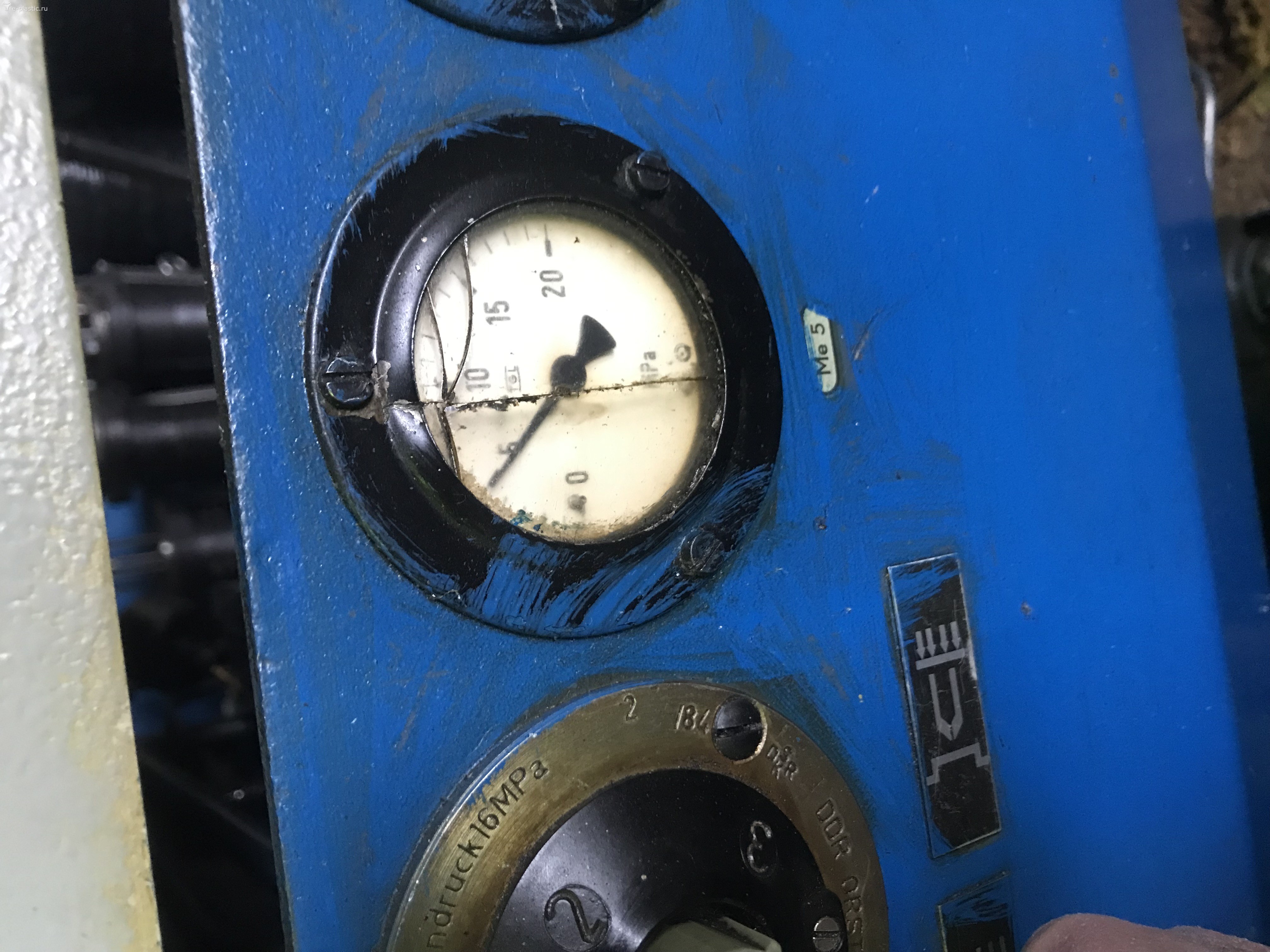

#525 Сообщение kilbil » 20 апр 2023, 13:23

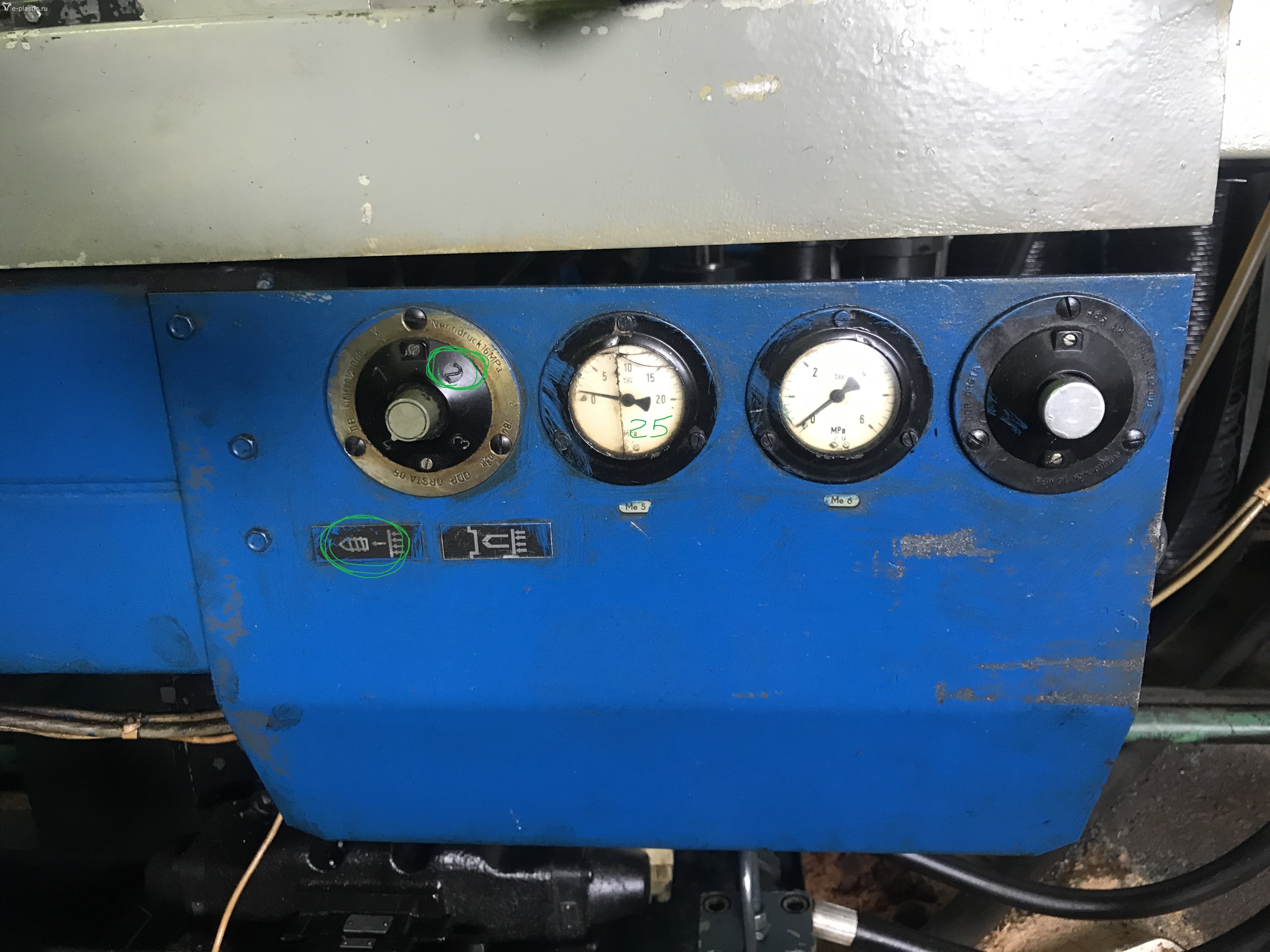

ЗЮМ писал(а): 19 апр 2023, 19:51 Сначала давление сбрось. К насосику по любому пока не лазить, ещё успеете. Но облегчить ему жизнь надо.
Приветствую. правый маном. Подвод печки-2,5. прижим сопла 5мпа. левый маном неиспавен- точно на все показания лихорадит замена. пока трогать не стал ничего заменю манометр тогда настроим.

#526 Сообщение kilbil » 20 апр 2023, 13:44
Давление впрыска померил правый маном. 130мра ровно не скачет.

#527 Сообщение ЗЮМ » 20 апр 2023, 17:31
kilbil писал(а): 20 апр 2023, 13:44 Давление впрыска померил правый маном. 130 мра ровно не скачет.
Пишу все давления машины: 1) Давление управления Px насоса ZP2-25л/мин. VD3-(3МПа.) 2) Давление перемещения сопла насос ZP1-25л/мин. VD2-(2.5МПа). 3) Высокое давление прижатия сопла.VM4 - (4....16МПа.) 4) Противодавление при наборе дозы VD7- ( 0...3.5MПа.) 5) Давление основного насоса 160 л/мин. VD1- (14.2+0,1 МПа.) 6) Давление вспомогательного гидропривода насосов SSP1+SSP2.65л/мин+40 л/мин. VD9- (13.5 МПа.) 7) Давление усилия запирания формы. VD1.1-(4...14МПа.) 8) Давление защиты инструмента VM2-(0.4...2.5МПа.) 9) Давления впрыска 1,2 ступени VD3.1 VD3.2-(14МПа.) Все.\\\\\\\ Давление основного насоса на схеме прописано 14,2+0,1МПа не зря.!!! Это имеет свой смысл. Важный смысл. Всего сразу не рассказать. По мере поступления вопросов. Схема на КУАСИ 630. Разница лишь в литраже основного насоса и шестеренчатого сдвоенного. Пределы давлений такие же.

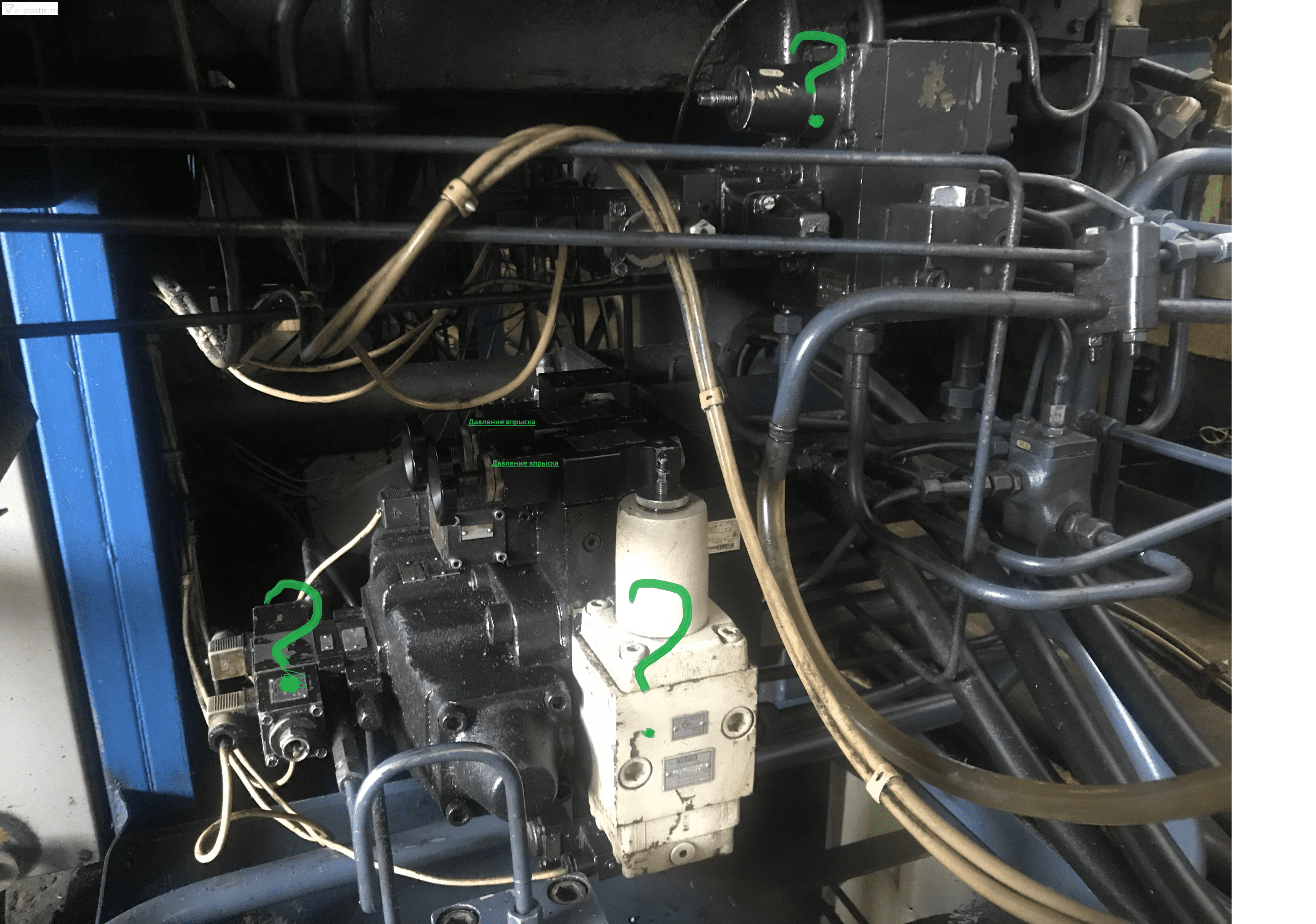

Приветствую! Вячеслав, не бросайте! Пост написали как отрезали (схемы не читаем, иностранным буквам не обучены). Дайте манометр поставлю и пойдут вопросы. Спасибо.
Сообщения: 5753
Re: KuASY 1400/250
#530 Сообщение ЗЮМ » 21 апр 2023, 16:21
Можно таблицу давлений составить и прикрепить к ограждению. А клапана в теме на фото подписаны. Мы делали так: Берём протираем клапан керосином. Сохнет. Потом удобный бок Красим балончиком аэрозоли белой.Сохнет.И маркером черным спиртовым подписываем. Также с электромагнитами. Позволяет легче усвоить.

ЗЮМ писал(а): 21 апр 2023, 16:21 Можно таблицу давлений составить и прикрепить к ограждению. А клапана в теме на фото подписаны. Мы делали так: Берём протираем клапан керосином. Сохнет. Потом удобный бок Красим балончиком аэрозоли белой.Сохнет.И маркером черным спиртовым подписываем. Также с электромагнитами. Позволяет легче усвоить.
Левая сторона подписана!!! пост с 125-130. Правой стороны нет??
По левой стороне все подписано пост (125-130) можно правую сторону.

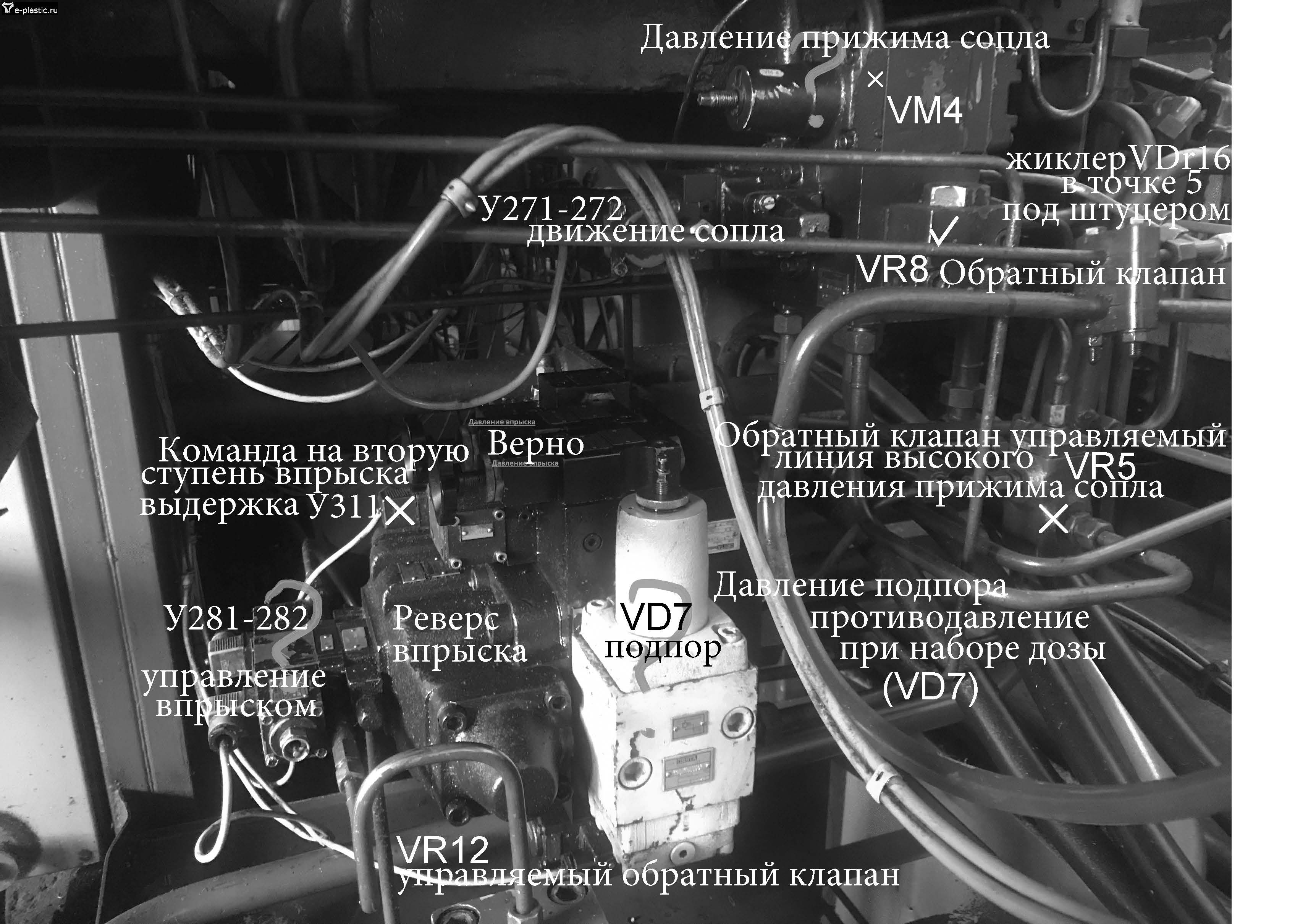

Сообщения: 5753
Re: KuASY 1400/250
#535 Сообщение ЗЮМ » 21 апр 2023, 18:07
Готово. С внутренней стороны блока внутри станины редукционный клапан VM3 ! Регулировку на голове категорически не трогать! За клапанами настроек давления впрыска видна верхушка колпачок с пломбой.

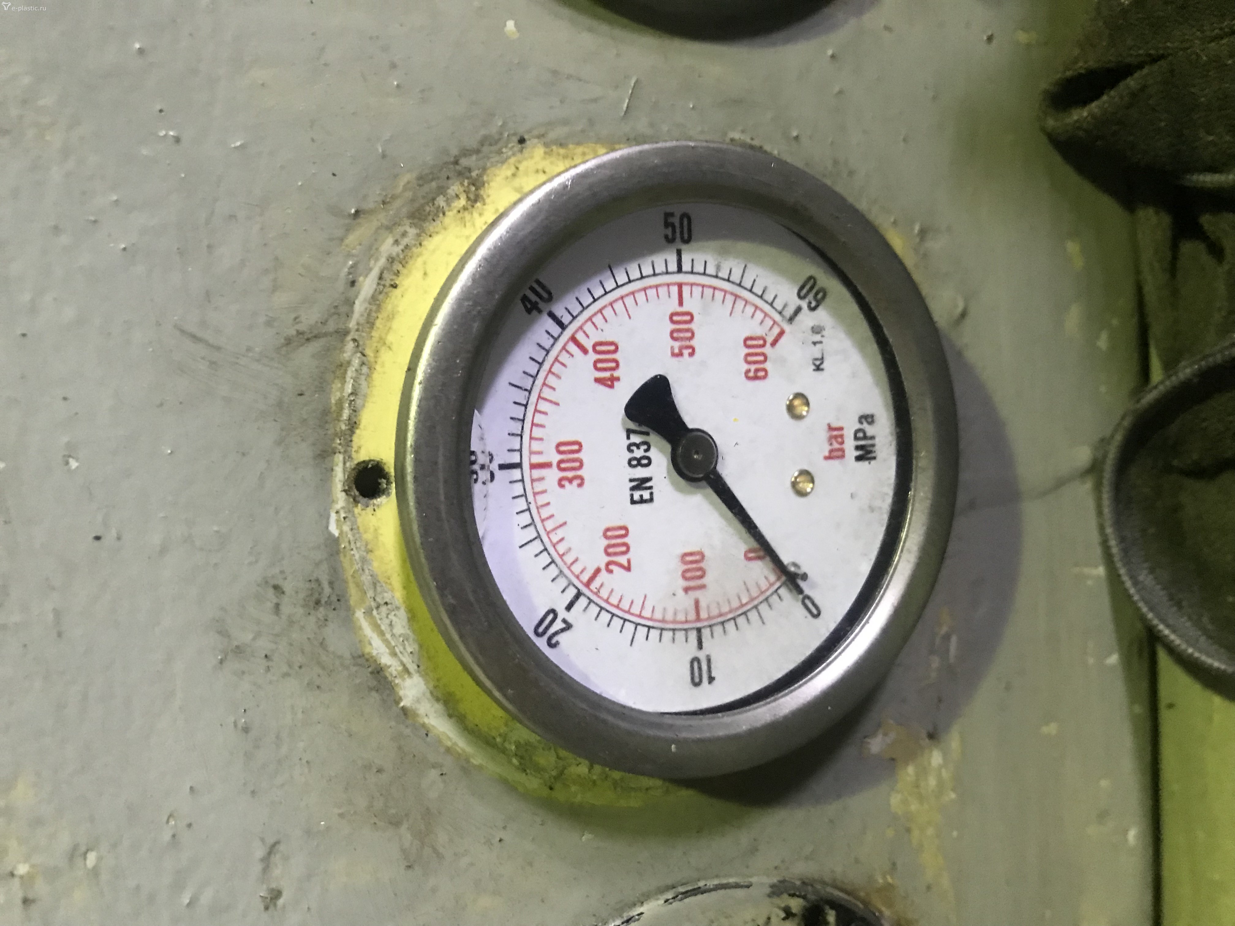

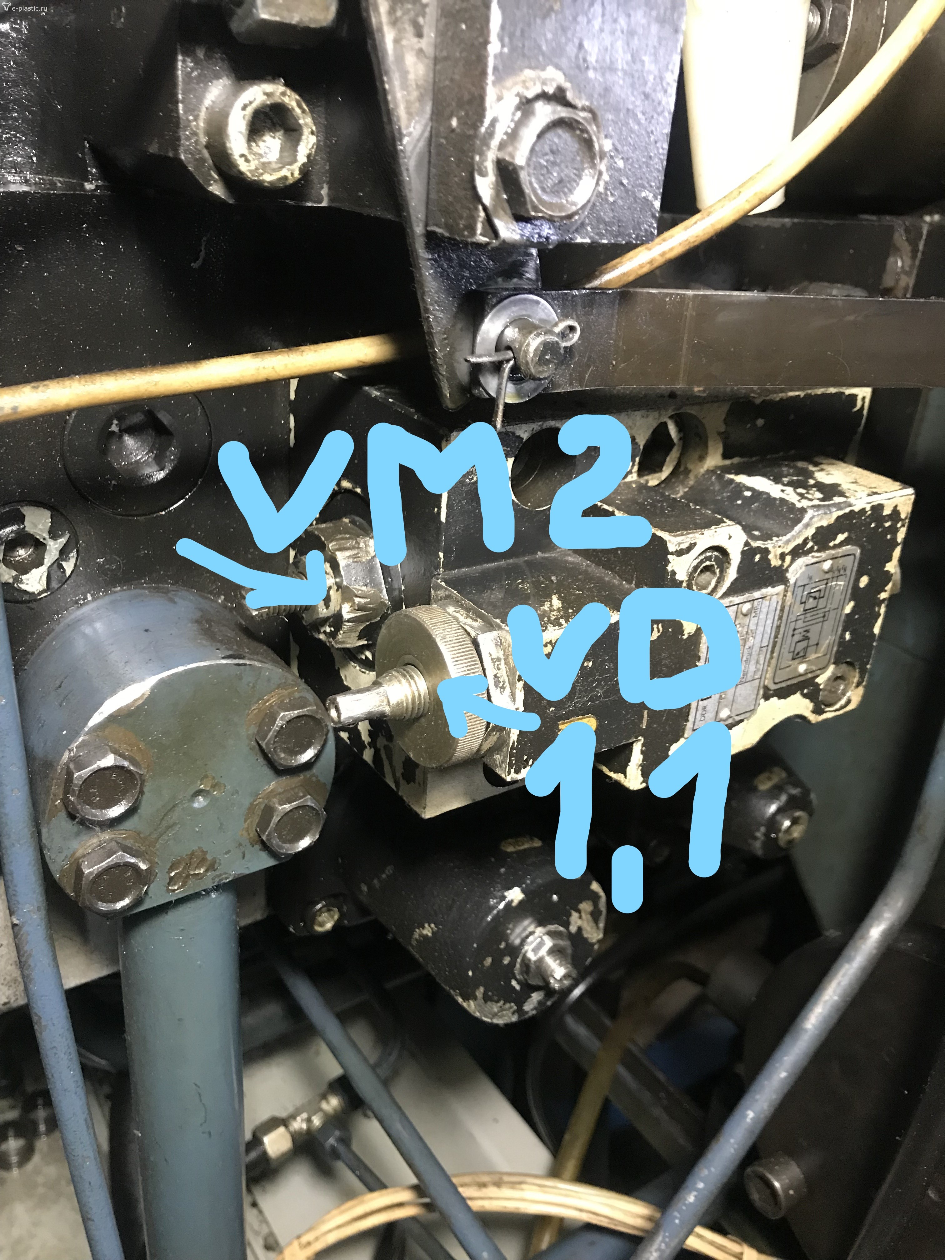

#536 Сообщение kilbil » 28 апр 2023, 14:07
ЗЮМ писал(а): 19 апр 2023, 19:03 Давление прыгает причины: 1) Заменить левый манометр. Правый манометр ведь не прыгает. Хотя, левый на 60 атмосфер более чувствителен к пульсации. А правый на 250 атмосфер. 2) Снизить давление на VD2 до 25-ти. Посмотреть. 3) Насосик старый шестеренчатый имеет износик, может из за него. После снижения давления проверить как дела с прижимом сопла. Подливы есть или нет. По причинам отсутствия высокого давления на правом манометра. Могут быть. Это потом обсудим. Что бы каши в голове не возникло. Для того что бы передвинуть механизм впрыска- сопло хватит и 10 атмосфер. Но завод дал указание 25. А можешь и до сорока накрутить. А зачем? Лишние киловаты мотать и масло греть. Нужно уяснить что на шестеренчатый насос сдвоенный нельзя давать более 40 атм. Это его предел. Крутят и на сто атм. Потом он скоро умирает.
Приветствую. Вячеслав замена левого манометра на новый проблему не решила в наладке прижим сопла 2мпа, в цикле 2мпа. Снял крайний правый с права для проверки стрелка прыгает. ?

#537 Сообщение kilbil » 28 апр 2023, 14:21
Правильно написал?
Сообщения: 5753
Re: KuASY 1400/250
#538 Сообщение ЗЮМ » 28 апр 2023, 14:32
Нет, верхняя надпись-VM1. VD1.1. Добрый день. А что такой манометр зверский 600 атмосфер.? VM1- крутить нельзя.!!!

#539 Сообщение kilbil » 28 апр 2023, 15:32
ЗЮМ писал(а): 28 апр 2023, 14:32 Нет, верхняя надпись-VM1. VD1.1. Добрый день. А что такой манометр зверский 600 атмосфер.? VM1- крутить нельзя.!!!
Взял по быстрому какой остался чтобы не ждать неделю.

#540 Сообщение ЗЮМ » 28 апр 2023, 22:59
На вашем фото VM1. Настройка регулировочного винта отличается от заводской, вижу по количеству витков резьбы, также заметны следы на гайке от зубила. Повидемому ращбирался на месте. Это замечание не руководство к каким либо действиям. Нет информации для анализа. В частности- Как отрабатывает давление силового зажима формы. Как ведёт себя манометр зажима формы. По VD1.1 вижу что накручен на максимум по силовому зажиму формы. Вопрос. Повторный. Какое давление прижима сопла в цикле в момент впрыска на правом манометре? Левый манометр прижима сопла в цикле показывать ни чего не должен. Чистый ноль. Если показывает, это неисправность в системе. При такой ситуации высокого давления прижима сопла не будет. Угроза подлива сопла, залив обогрева, съем шапок.
