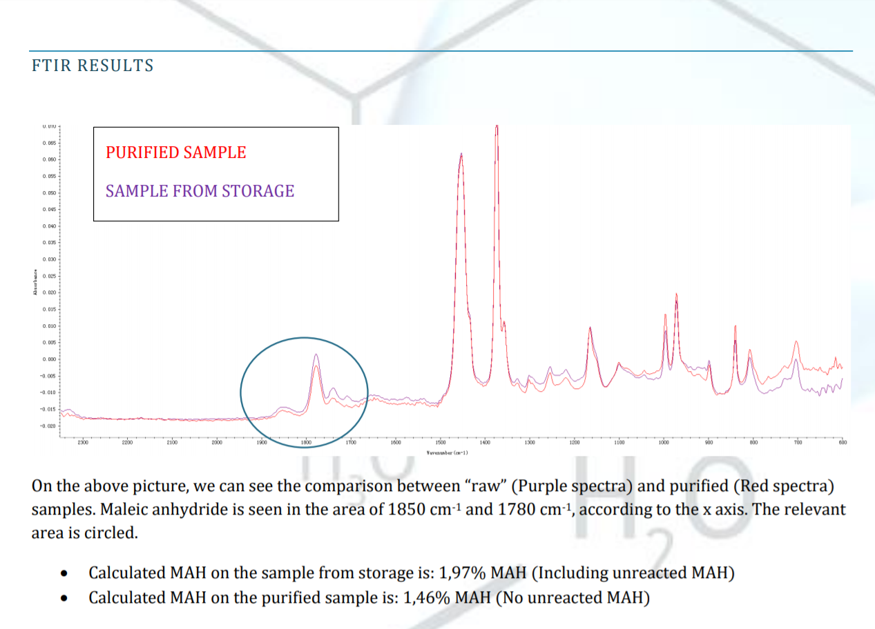

РЕПОРТ: Определение степени прививки малеинового ангдирида (MAH) на полипропилене (PP) + титрирование
Для этого отчета мы использовали вторичный полипропилен (материал предоставлен Заказчиком).
Для определения степени прививки мы использовали:
- Инфракрасный спектрометр (FTIR)
- Обратное титрование с помощью KOH и HCl
Протестировано два образца:
- Гранулы с прививкой, из стандартной упаковки (мешок из LDPE)
- Химически очищенные образцы
Очистка проводилась в два этапа:
- Растворение привитого полимера.
- Удаление не прореагировавшего MAH.
Сравнение FTIR исходного образца и титрированного на концентрацию MAH

Как я и предполагал у вас в формуле ошибка- в знаменателе должна стоять двойка, т.к. на одну молекулу ангидрида тратится 2 молекулы КОН.
В сконовской двойка стоит- проверял.

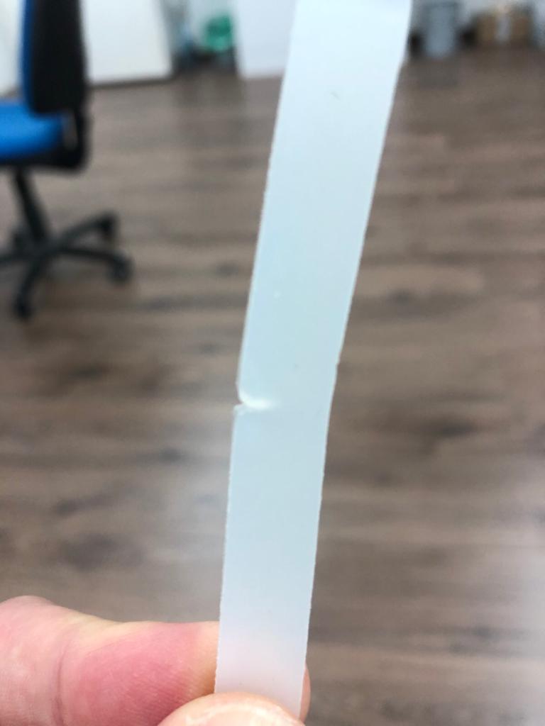

Закончены испытания заказного продукта Graftalen HD-XL 15025, для ротомолдинга. (грубо говоря, аналог PEX)
Сшивка >90%
Держит + 200 под нагрузкой.
Не бьется с надрезом.

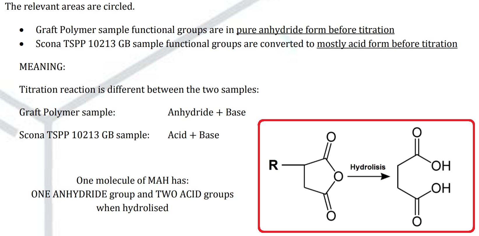

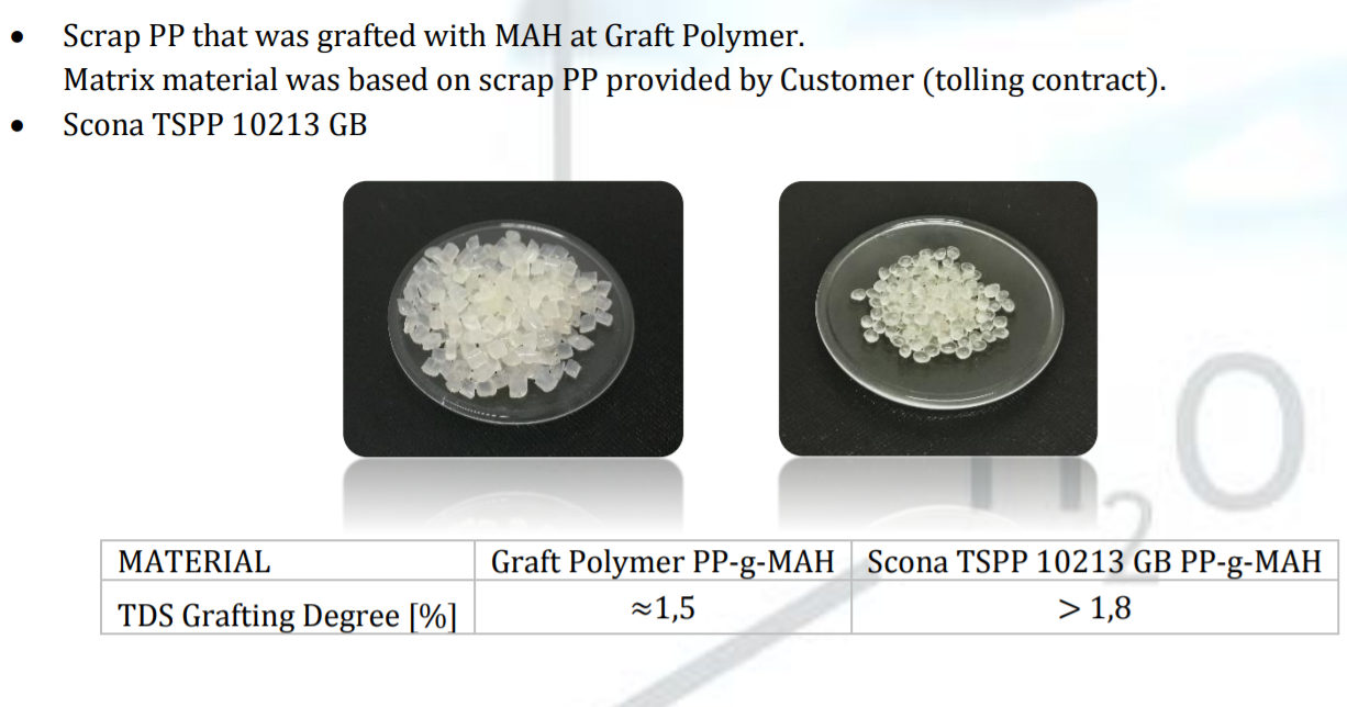

Репорт: Титрование Scona TSPP 10213 GB и графтинг на толлинговом сырье заказчика (вторичка полипропилен).
Для понимания, за что платятся деньги и прочий гипноз громких имен.
Shadow писал(а): 21 фев 2019, 03:52 Как я и предполагал у вас в формуле ошибка...
Наглядно - пошаговая методика и формулы :-) :bra_vo: :men:

Часовой писал(а): 21 фев 2019, 17:46 Закончены испытания заказного продукта Graftalen HD-XL 15025, для ротомолдинга. (грубо говоря, аналог PEX)
Били сегодня с двумя противоположными надрезами, еще подправив и улучшив нашу формулу. Базовый материал - ПНД (HDPE). Не бьется, хоть ты тресни :bra_vo: :men:

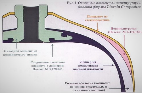

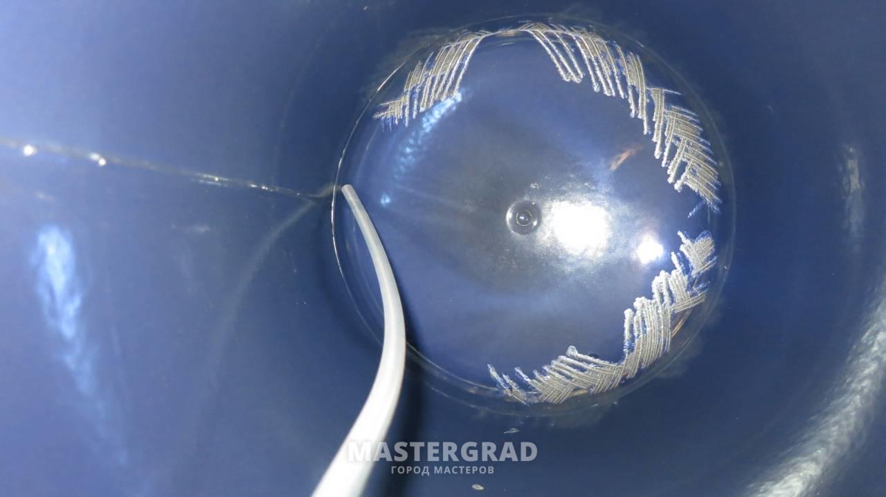

Аппликации:
1) футеровка накопителей/бойлеров для горячей воды методом ротомолдинга. Замена нержавеющей стали и стеклокерамики.
2) не извлекаемые вкладыши для композитных газовых баллонов высокого давления.
Сервисная температура эксплуатации +200°C позволяет осуществлять внешнее армирование на основе эпоксидных смол с запеканием в автоклаве;
использование однонаправленных композитных лент (UD tapes) на термопластичных смолах.
Наш материал дешевле, прочнее и легче Akulon® Fuel Lock PA, применяющегося для этих целей (сжиженный метан, водород), при использовании внешнего армирующего слоя на основе PA, PEG и т.п.

МЕНЯ ОЗАРИЛО! одна молекула ангидрида реагирует с одной молекулой КОН- отдает свою гидроксильную группу и образуется 2х основная кислота. Вы потом в бэк титрейшн оттитровываете остатки КОН соляной кислотой и далее по формуле.... Все верно?
