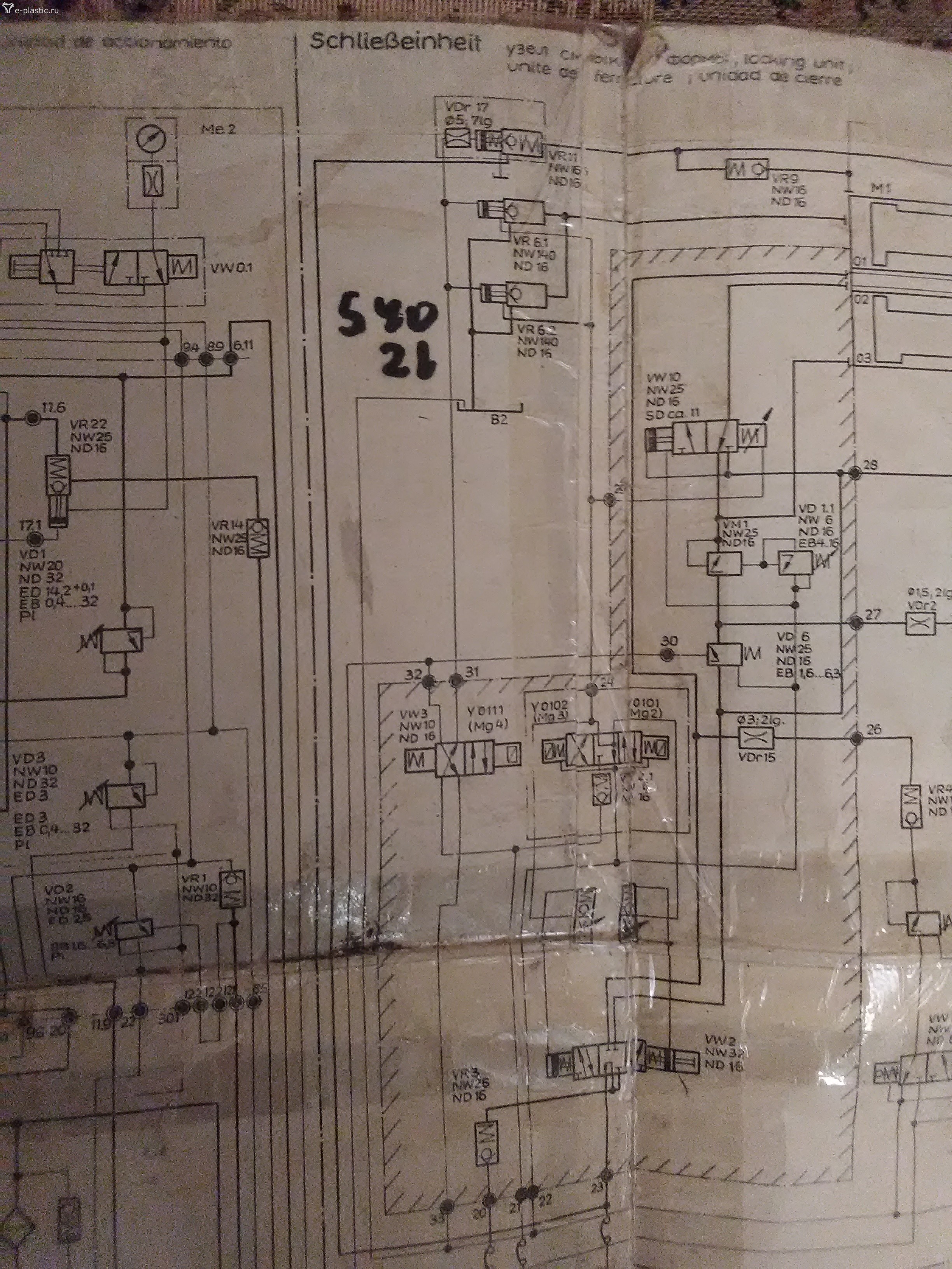

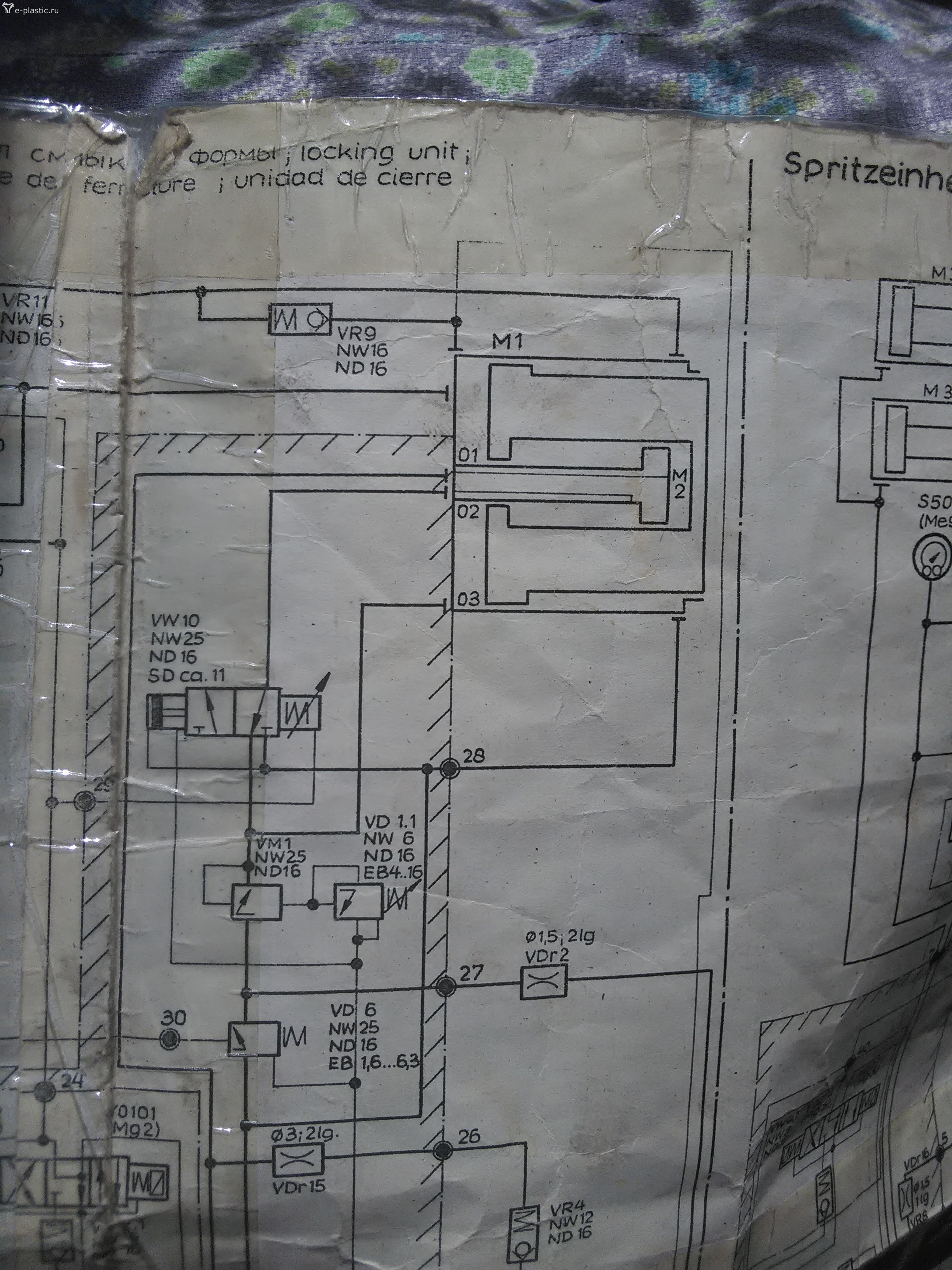

ИзображениеХочу исправиться, проблема была в недостаточном силовом зажиме п/ф. А виной был не редакционный клапан запирания ( его тоже заменили) а VD 6. Который кто то, когда то заменил на клапан СССР. Покажу фото. Но заставить его работать как VD6 не удалось. При росте давления до 50 атм. Он закрывался и не пропускал жидкость дальше к редукционному клапану зажима и далее к цилиндру. Поэтому после длительной борьбы и переборки все и вся, приобрели штатный VD6. БУ. И потребовалось много времени что бы привести в соответствие перебираемую апаратуру которая полностью разбиралась. В результате VD6 гарантировано по команде открывался и держал канал открытым к клапану зажима. И давление стало регулироваться до максимума. Напомню дефект был в разжиме формы при литье. А вот какой клапан СССР прикрутили редакционный или предохранительный и как по переходной плите реализовали управление узнать онлайн не удалось.
Переделка на брюхе блока, ниже клапана давления зажима.
VD 1.1.jpg (82.7 КБ) 5034 просмотра
Scan Редукционный клапан Россия..jpg (141.67 КБ) 5034 просмотра

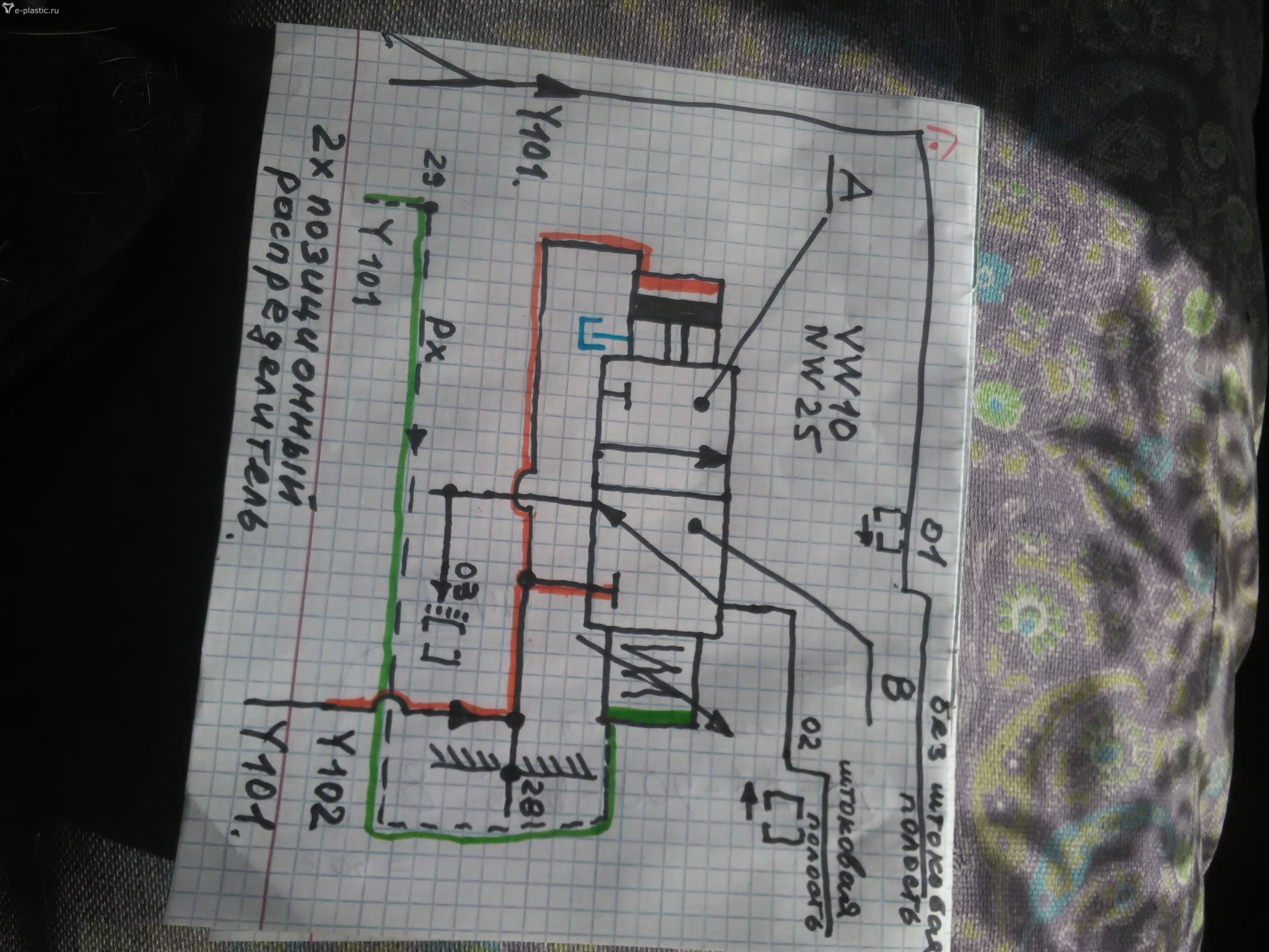

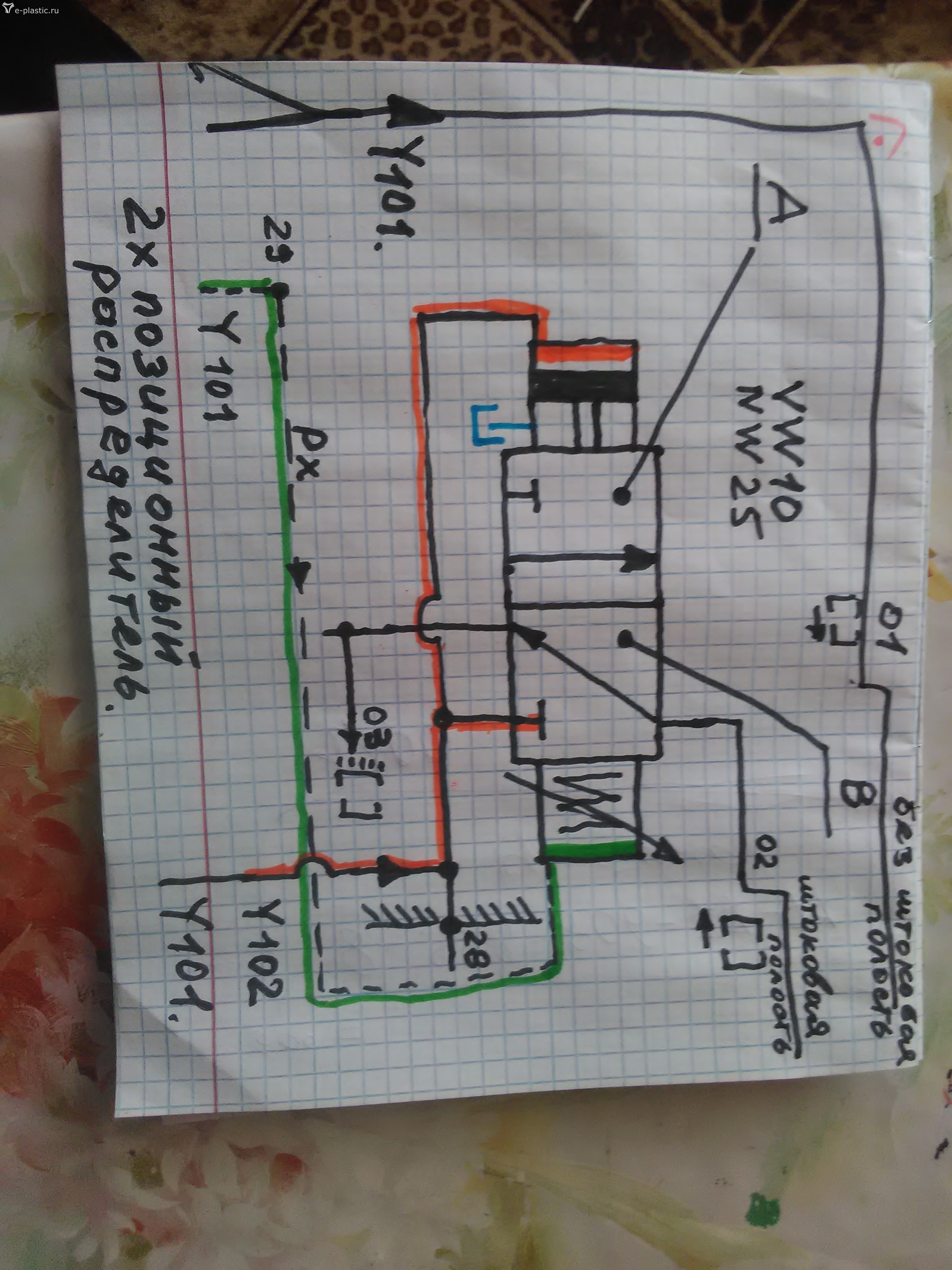

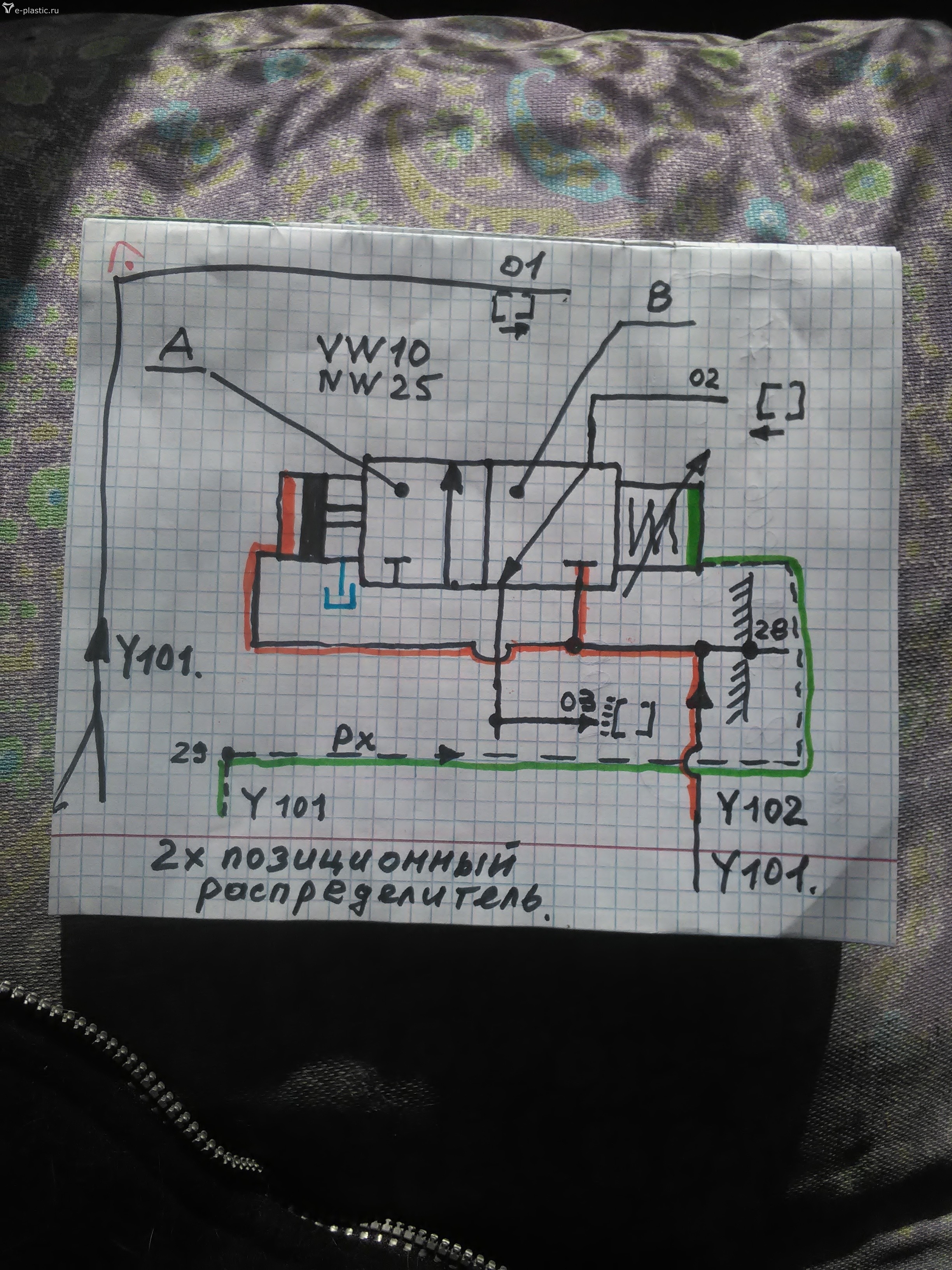

Не дожидаясь вечера попытаюсь объяснить и ответить на вопрос Евгения, что такое VW 10 и для чего он нужен. И регулировка. Регулировка нужна для балансировки стабильного положения золотника основного в крайних положениях как левого так и правого с учётом сил действующих на торцы золотника. VW10 двух позиционный распределитель с ДУ 25мм. Управляемый с лева основным потоком от основного насоса и справа управляемый пружиной и в помощь пружине потоком Рх от насоса управления шестеренчатого при включении Y101. Предназначен для распределения потоками жидкости и обеспечения прохода в безштоковую полость малого цилиндра на подвод плиты и обеспечения перетока жидкости по дифференциальной схеме при подводе плиты. То есть, при движении плиты вперёд масло в основной бак не вытесняется а перетекает принудительно из штоковой полости 02 малого цилиндра в безштоковую полость большого цилиндра 03. При этом распределитель Y101-102 посылает поток от основного насоса одновременно в А и В. Правая пружина VW10 должна удерживать золотник в левом крайнем положении, но так как сила с лева нажимая на управляемый поршенек будет пытаться передвинуть золотник в право , тут в помощь пружине справа придёт давление Рх насоса от пилота Y101 и золотник обязан послушно держать позицию В на рисунке. Ну а при движении назад плиты, тут проще. При включении Y102. Поток от основного насоса приходит к VW10 красная линия, уходит на лево под поршенек и перемещает золотник в правую крайнию позицию, то есть мысленно переносим квадрат А вместо квадрата В. И жидкость от основного насоса проходит в магистраль 02 штоковую полость малого цилиндра отвода плиты а из безштоковой полости масло через линию 01 уходит в основной нижний бак через большой распределения Y101-102. Пружина условно настраивается по факту движений, примерно по середине регулировки. Замеряли штангелем но цыфры утеряны. Справка для Евгения. Что такое дифференциал. Это когда напор поступает одновременно в две трубы цилиндра для большей скорости перемещения рабочего органа и ограничения использования масла из основного бака. Широко применяется в продвинутой технике, что позволяет уменьшить подачу насосов и габариты баков и аппаратуры. Это пока одно из условий для движения плиты.

ЗЮМ писал(а): 11 авг 2022, 16:47 Не дожидаясь вечера попытаюсь объяснить и ответить на вопрос Евгения, что такое VW 10 и для чего он нужен. И регулировка. Регулировка нужна для балансировки стабильного положения золотника основного в крайних положениях как левого так и правого с учётом сил действующих на торцы золотника. VW10 двух позиционный распределитель с ДУ 25мм. Управляемый с лева основным потоком от основного насоса и справа управляемый пружиной и в помощь пружине потоком Рх от насоса управления шестеренчатого при включении Y101. Предназначен для распределения потоками жидкости и обеспечения прохода в безштоковую полость малого цилиндра на подвод плиты и обеспечения перетока жидкости по дифференциальной схеме при подводе плиты. То есть, при движении плиты вперёд масло в основной бак не вытесняется а перетекает принудительно из штоковой полости 02 малого цилиндра в безштоковую полость большого цилиндра 03. При этом распределитель Y101-102 посылает поток от основного насоса одновременно в А и В. Правая пружина VW10 должна удерживать золотник в левом крайнем положении, но так как сила с лева нажимая на управляемый поршенек будет пытаться передвинуть золотник в право , тут в помощь пружине справа придёт давление Рх насоса от пилота Y101 и золотник обязан послушно держать позицию В на рисунке. Ну а при движении назад плиты, тут проще. При включении Y102. Поток от основного насоса приходит к VW10 красная линия, уходит на лево под поршенек и перемещает золотник в правую крайнию позицию, то есть мысленно переносим квадрат А вместо квадрата В. И жидкость от основного насоса проходит в магистраль 02 штоковую полость малого цилиндра отвода плиты а из безштоковой полости масло через линию 01 уходит в основной нижний бак через большой распределения Y101-102. Пружина условно настраивается по факту движений, примерно по середине регулировки. Замеряли штангелем но цыфры утеряны. Справка для Евгения. Что такое дифференциал. Это когда напор поступает одновременно в две трубы цилиндра для большей скорости перемещения рабочего органа и ограничения использования масла из основного бака. Широко применяется в продвинутой технике, что позволяет уменьшить подачу насосов и габариты баков и аппаратуры. Это пока одно из условий для движения плиты.
Допустил ошибку в предназначении, исправляю, VW10 не направляет поток в безштоковую полость малого цилиндра на подвод плиты. Поток идёт напрямую по линии 01. Остальное верно.

!Тренеруем абстрактное мышление. Схему на стол рядышком.

Обратим внимание на VD3. Ни каких перевертышей, все согласно эскиза. А вот почему перевернув расположение пружины и мелкого шарика давление есть а при нормальной сборке нет, это можно обсуждать. Нужно подтверждение, как собран клапан сейчас!? И если это действительно так, то не исправен клапан VD 3. По поводу проверки потенциала ( кпд) насоса исходя из условий на месте, на машине это затруднительно Нужно видеть одновременно манометр, поток нагнетания и поток слива. Только на стенде стационарном и стендом портативным переносным. Так как что бы определить Обь емный КПД, надо понимать что это отношение потока нагнетания без давления к потоку нагнетания под давлением 40 атмосфер. На большее давление насос сдвоенный ZP 1- ZP2 не рассчитан. Иначе скоро умрёт.

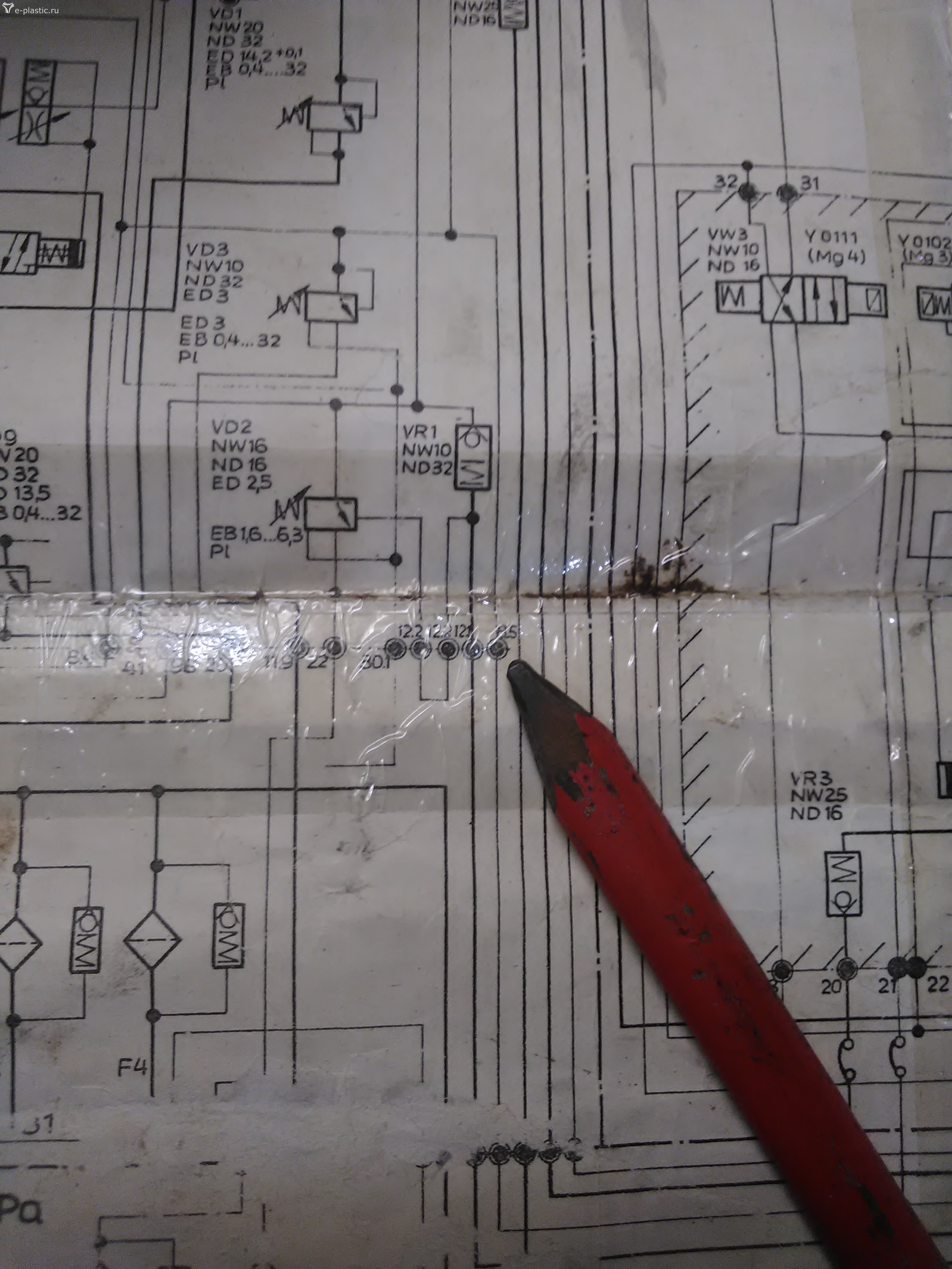

Глядя на схему, посчитали места вероятных потерь давления в линии управления Рх насос ZP2. 18 мест. Это куда подходит поток Рх. 4 - блок нагрузки. 10- блок смыкания. 4- блок впрыска. В этих местах короткая связь тупиковых перекрытий линий Р,А,В иТ. От 2,5 мм до 4,5 мм и более. В гидроапаратуре. На старых машинах износы зазоров и значит дросселирование, потери литров в минуту. Разрушения, трещины, мусор не нейтральные позиции. Чем горячее масло тем утечки выше.
