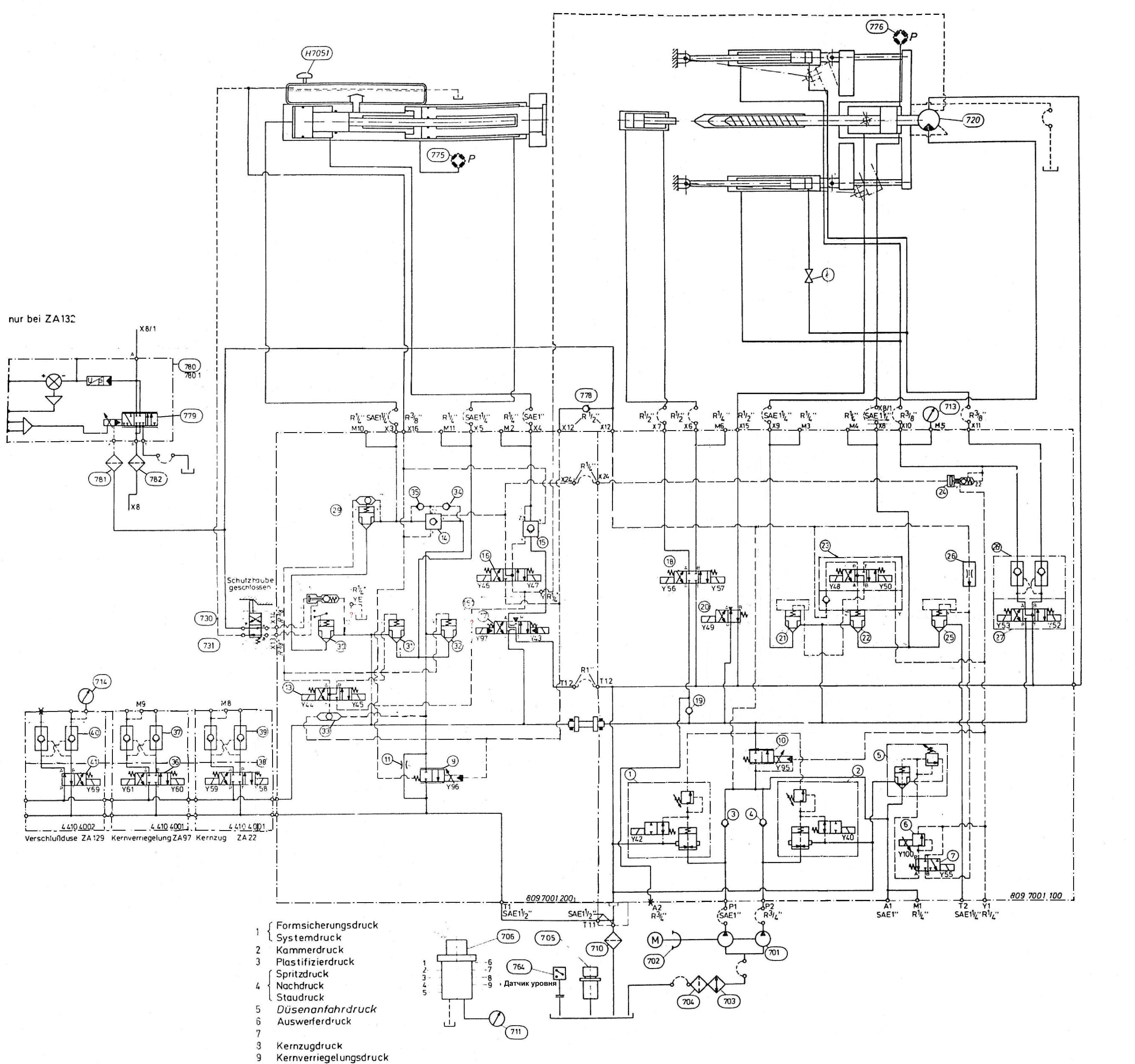

#332 Сообщение dedaborja » 29 ноя 2015, 21:05

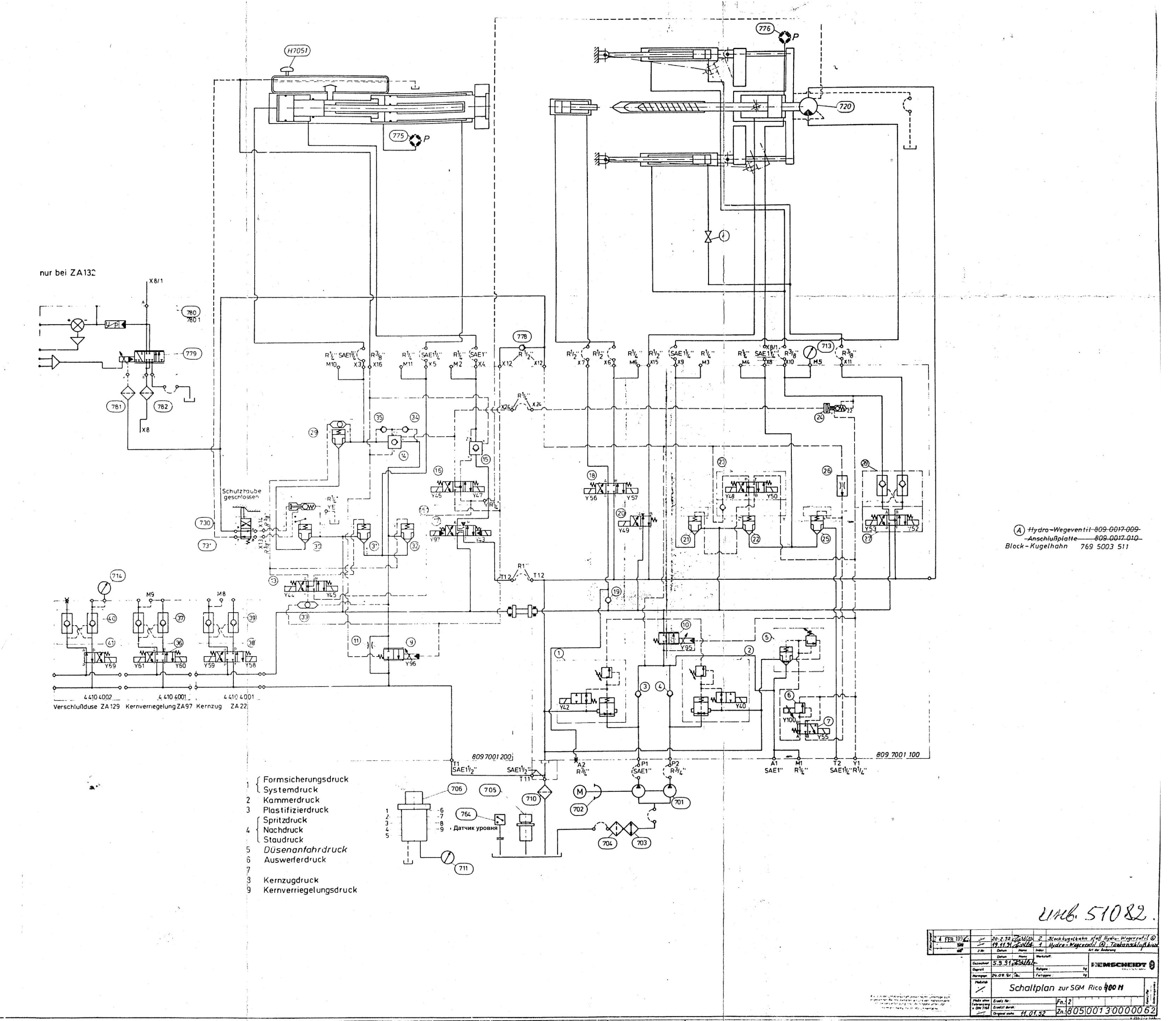

Похолодало до ночных -7...-9 градусов и вода стала поступать холоднее. Масло теперь выше 48 градусов не нагревается. Нашли золотую середину в параметрах и отливки идут. Но по манометру на тот же впрыск вместо 148 бар где-то 115, выдержка под давлением вместо 130 бар - 105. Где-то сифонит и не слабо. Нашли гидросхему.Мелковата, но если масштаб браузера увеличить до 300 или 400%, то четкость нормальная. С чего начать?

#333 Сообщение Мулланур » 30 ноя 2015, 15:19
Großvater Boris,
1) Проверить пропорциональный клапан производительности (скорости) (10) У95, по току и механики.
2) Сам цилиндр впрыска тоже требует внимание, так как на схеме поршень вращается вместе с шнеком и гидромотором. Значит может: залечь поршневые кольца, износ цилиндра (задиры), ослабление крепление и уплотнения поршня к штоку.

#335 Сообщение dedaborja » 05 дек 2015, 19:26
Мулланур писал(а):Großvater Boris,
Sehr geehrter Herr Мулланур
Первый пункт, очевидно, надо будет выполнить в первую очередь, так как провалы давления характерны и для остальных перемещений, и второй пункт не очень вероятен. Наиболее общим местом является Y95. С него и начнем. Далее Y40, Y42. Затем придется найти соответствия между выходами консоли RICO и отдельными элементами гидросхемы. Такая таблица пригодится всем хемшайдовцам, поскольку менюшка выходов на дисплее явно неполная, а циклограммы нет и теперь уже не будет. Раз дошло до гидравлики - придется повозиться.
Есть хорошая новость: точно такая машина у нас есть в резерве (немножко раскулаченная) и деталюшки для проверки можно брать оттуда.
Спасибо за участие. Вдвоем уже легче.

#336 Сообщение Мулланур » 05 дек 2015, 19:58
У40 и У42 ( клапана по сбросу давления полостей насоса) можно проверить, задав максимальные значения (У100) по давлению на других операциях ( прижим сопла, декомпрессия "до упора" и т.д.) с контролем на манометре.

#337 Сообщение dedaborja » 10 дек 2015, 20:28
Заменили У95 и машина стала бегать намного быстрее, даже пришлось процентов на 15-20 снижать скорости и давления. Перегрева масла тоже нет. Пусть поработает, присмотримся, может ещё У96 заменим. Сегодня смену отпахал без нареканий.

#338 Сообщение Мулланур » 11 дек 2015, 10:07
dedaborja писал(а):... может ещё У96 заменим...
У 96 можно проверить, убрав дроссель (11). Будет слив на прямую без У96 с узла смыкания.

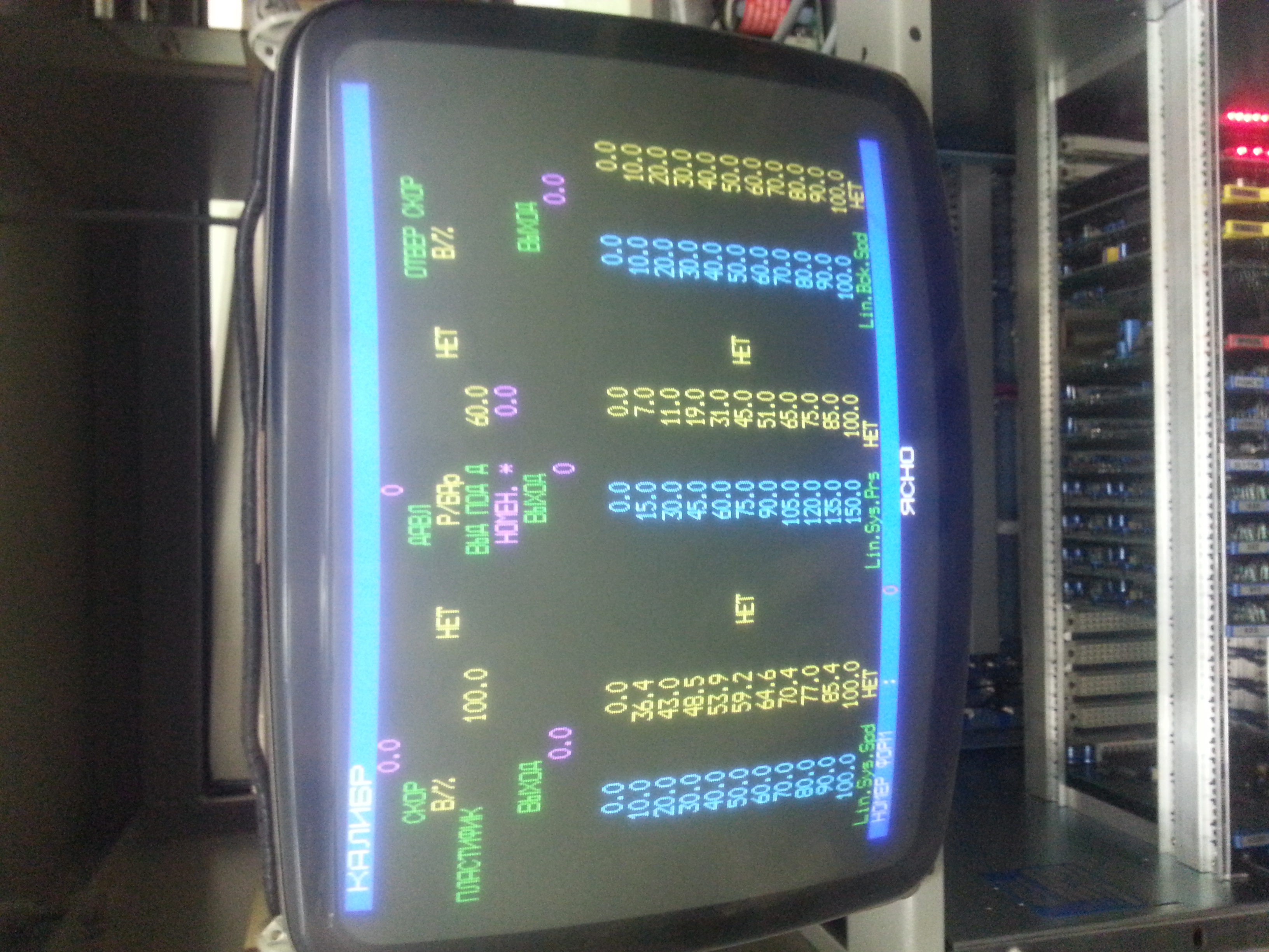

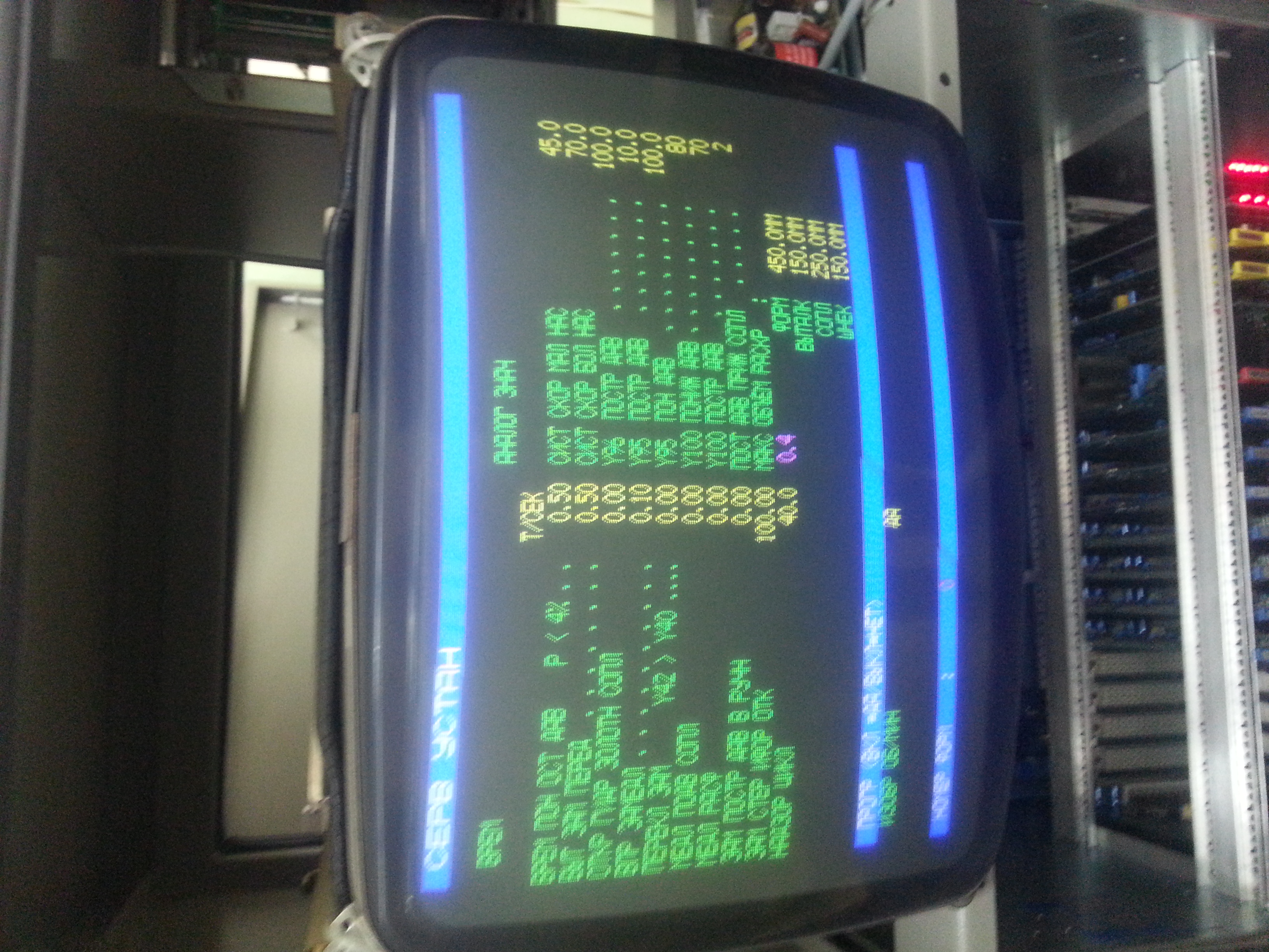

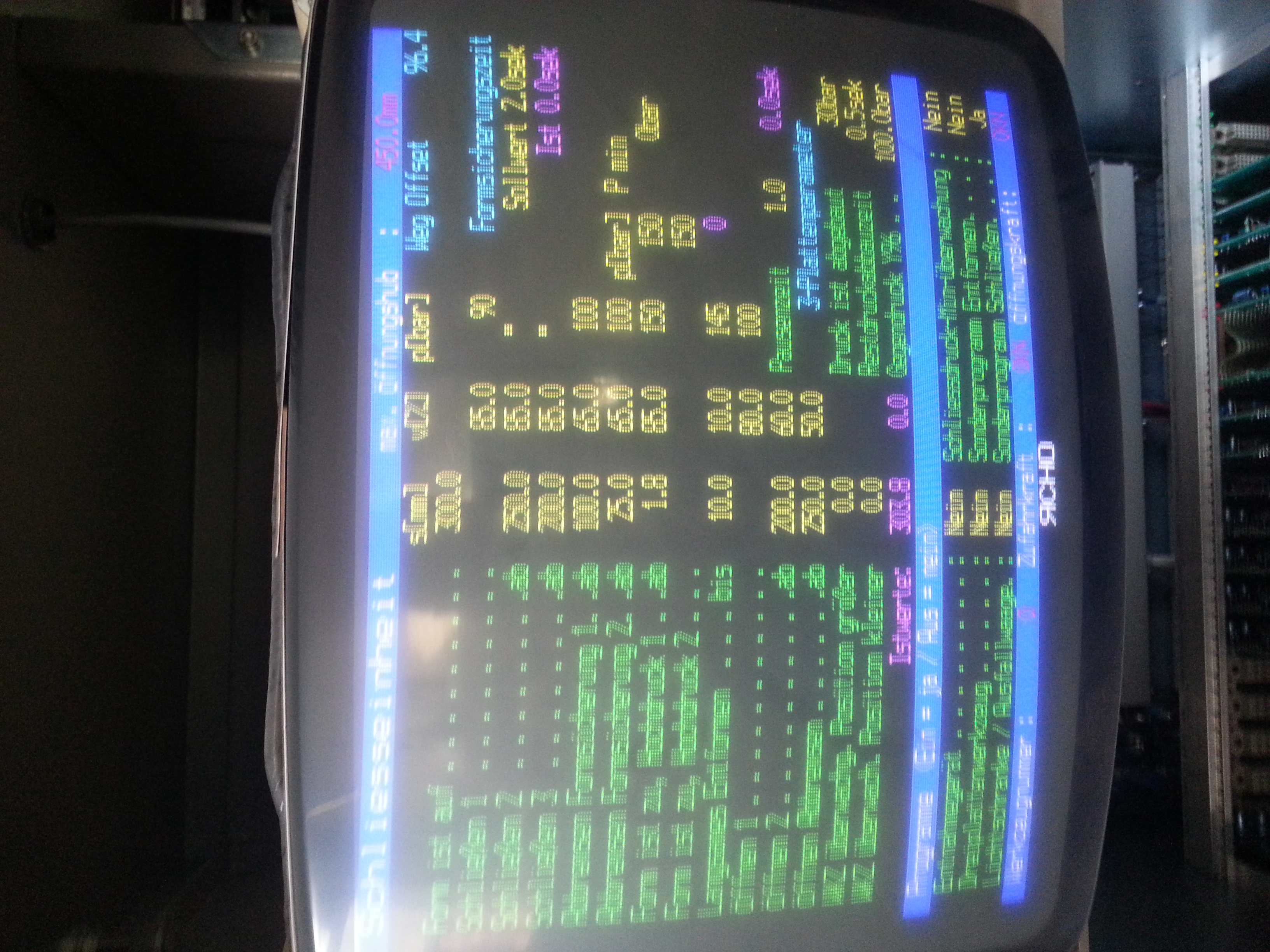

Коллеги запарился с сервисным меню которое процессы - 1 - 1403 не подскажите что неправильно фотки выкладываю .Проблема в следующем после разряда акб ,ремонта БП и последующей инициализации слетели сервисные настройки к тому же аппарат стоял без работы 3 года короче в настоящий момент забил сервисные настройки от HEM50H которые дал "дядя Боря" У нас 100H сейчас узел замыкания при движении вперед и назад движется очень медленно и не работает в автоматическом режиме .Складывается ощущение не хватает давления только в каком параметре его прописывать надо пока не пойму. Вот еще хочу извинится если некоторые узлы называю не своими именами я электронщик и с термопластом столкнулся не так давно пока осваиваю :-):

#340 Сообщение dedaborja » 16 дек 2015, 21:10
Попробуйте в сервис меню У95 (построение давления на нижнем фото) вместо 10 поставить 60.

#341 Сообщение EvgenyAly » 17 дек 2015, 15:43
dedaborja писал(а):Попробуйте в сервис меню У95 (построение давления на нижнем фото) вместо 10 поставить 60.
Не помогло сегодня целый день игрался с настройками без результата. :-( может поделится кто фотками настроек интересует сервисное меню 1403 вкладки сервисные установки(серв уст), машинные данные(маш дан),максимальные значения(макс знач),калибровка(калибр),узел замыкания(узел зам) повторюсь у меня HEM100H проблемма медленная скорость на смыкание

Там надо проверить настройки аналоговых входов, а именно с размерностями скорости и давления. Прикиньте, что не так по моим записям на ХЕМ 265:
https://cloud.mail.ru/public/26io/Co8BGQaXw
Кстати, а не появляется сообщение о необходимости настройки ходов? Ходы-Корректуры.

#343 Сообщение EvgenyAly » 18 дек 2015, 11:53
dedaborja писал(а): Кстати, а не появляется сообщение о необходимости настройки ходов? Ходы-Корректуры.
Нет сообщение не появляется , сейчас когда вбил ваши настройки глобальных изменений не произошло только при нажатии на кнопку вперед узла смыкания едет назад :-): отпускаешь кнопку дергается вперед , назад тоже ход есть но очень слабый , в режиме наладки ход нормальный назад .Кстати после ввода параметров перегружать обязательно автомат?

#344 Сообщение dedaborja » 18 дек 2015, 15:32
EvgenyAly писал(а):
dedaborja писал(а): Кстати после ввода параметров перегружать обязательно автомат?
Эти данные переписываются при включении стойки в сеть. При перезапуске, боюсь, обнулятся. Посмотрите на меню, где сохранение программ в RAM. Если что-то осталось, то загрузите первую в режиме Maschine или Complekt - обычно на заводе эти машинные данные оставляют для покупателя.

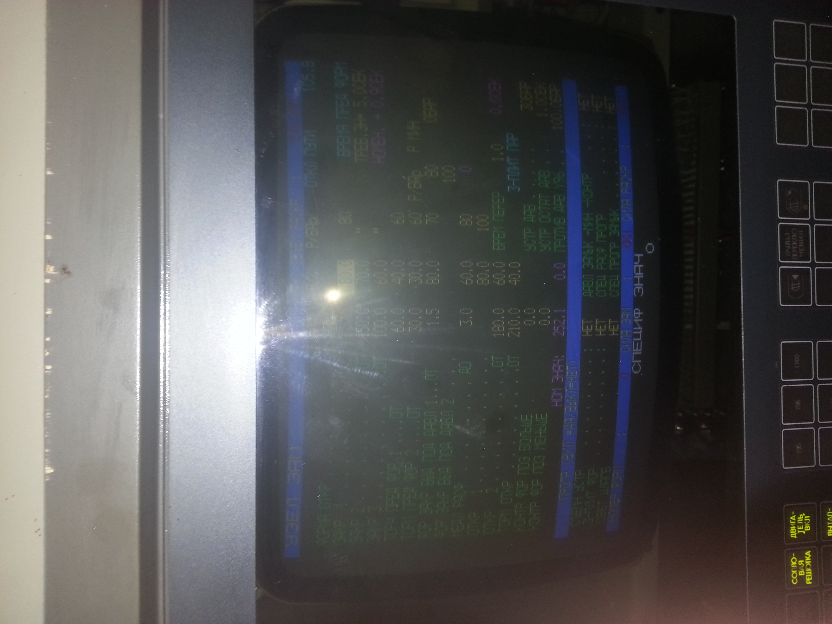

Хотелось бы посмотреть экран смыкания формы в сомкнутом состоянии. Подозреваю неправильную настройку нуля формы. Остальные движения нормальные?

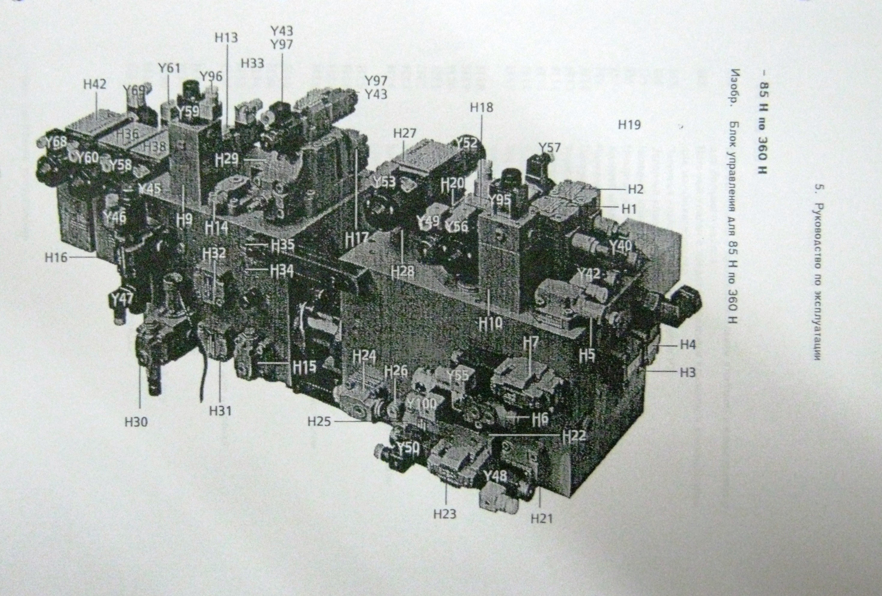

Здравствуйте!Начал проводить ТО на Hemscheidt 85H,125H b 215H. Есть ли у кого какая-нибудь информация по ТО, может инструкции.

Vesta писал(а):Здравствуйте!Начал проводить ТО на Hemscheidt 85H,125H b 215H. Есть ли у кого какая-нибудь информация по ТО, может инструкции.
Тут выкладывалась какая-то документация, посмотрите - живые ли ссылки?
Машины в рабочем состоянии или после консервации? Если долго в простое были. то начинать надо со стойки. Подтвердите, что стойки от RICO.
Подробности лишними не бывают.

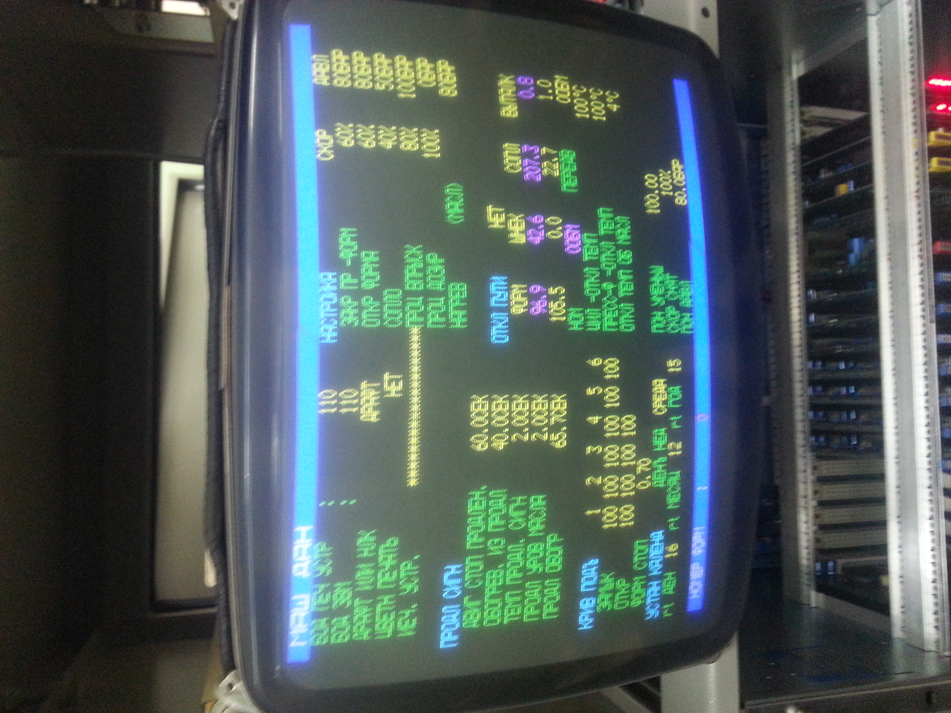

#350 Сообщение EvgenyAly » 10 мар 2016, 18:46

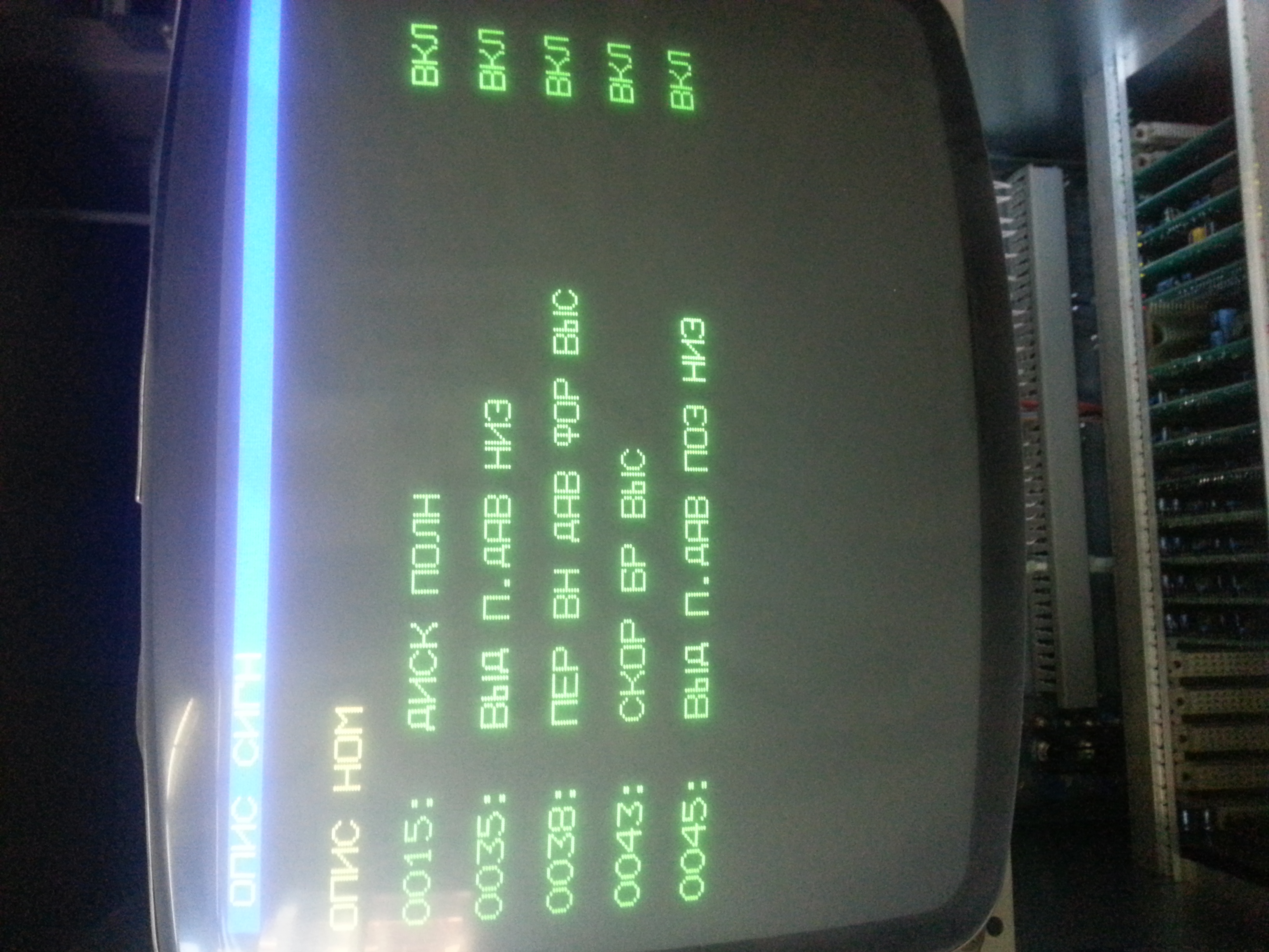

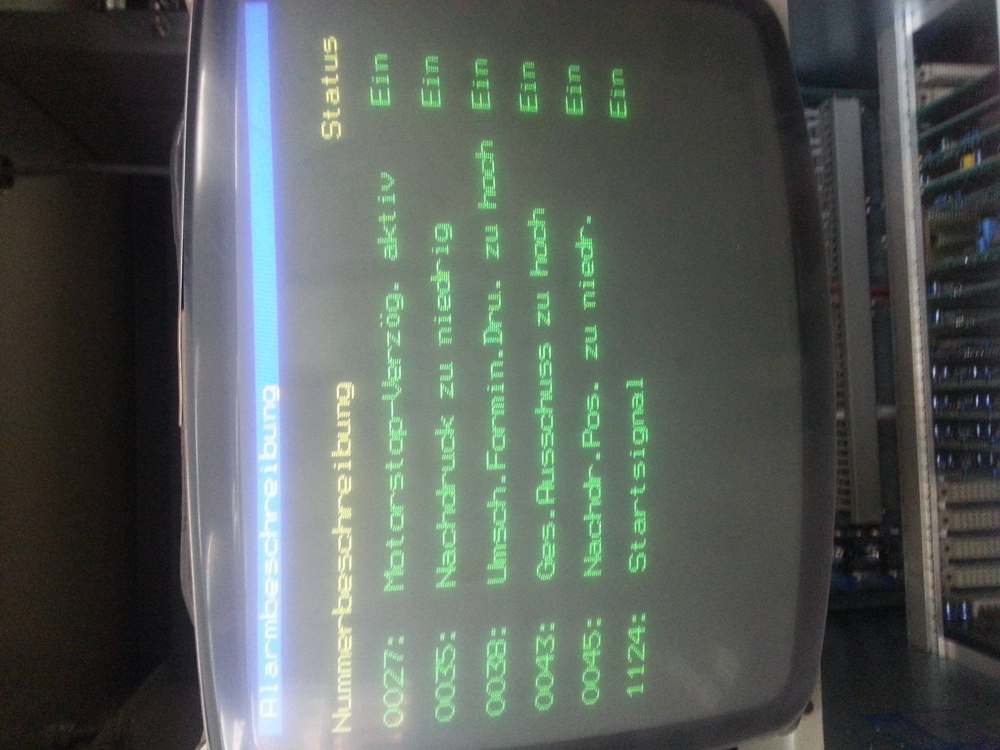

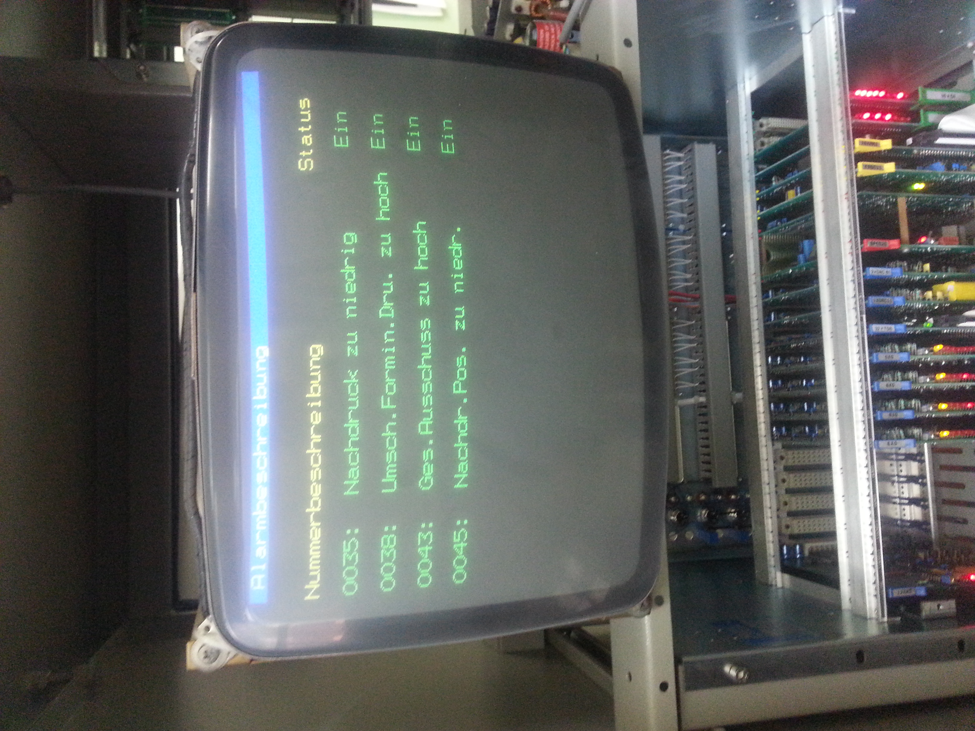

Люди добрые, помогите не могу избавится от ошибок которые на фото, я понимаю так что настройки ни те у меня а вот какие и где ставить не знаю. В ручном режиме все ездит и греет как надо , полуавтомате и автомате молчек. Делал инициализацию , в сервисном меню настройки дяди Бори стоят , я так понимаю это где-то в меню операторском надо все правильно забить но нашго оператора я ни разу за год работы трезвым не видел вобщем атасс.Может фотки операторских настроек с рабочего аппарата кто побрасает.Интересует узел смыкания .Думаю отуда у меня бяка идет.

#351 Сообщение dedaborja » 10 мар 2016, 21:02
Сначала то же на немецком. Переводы экранов ещё те...

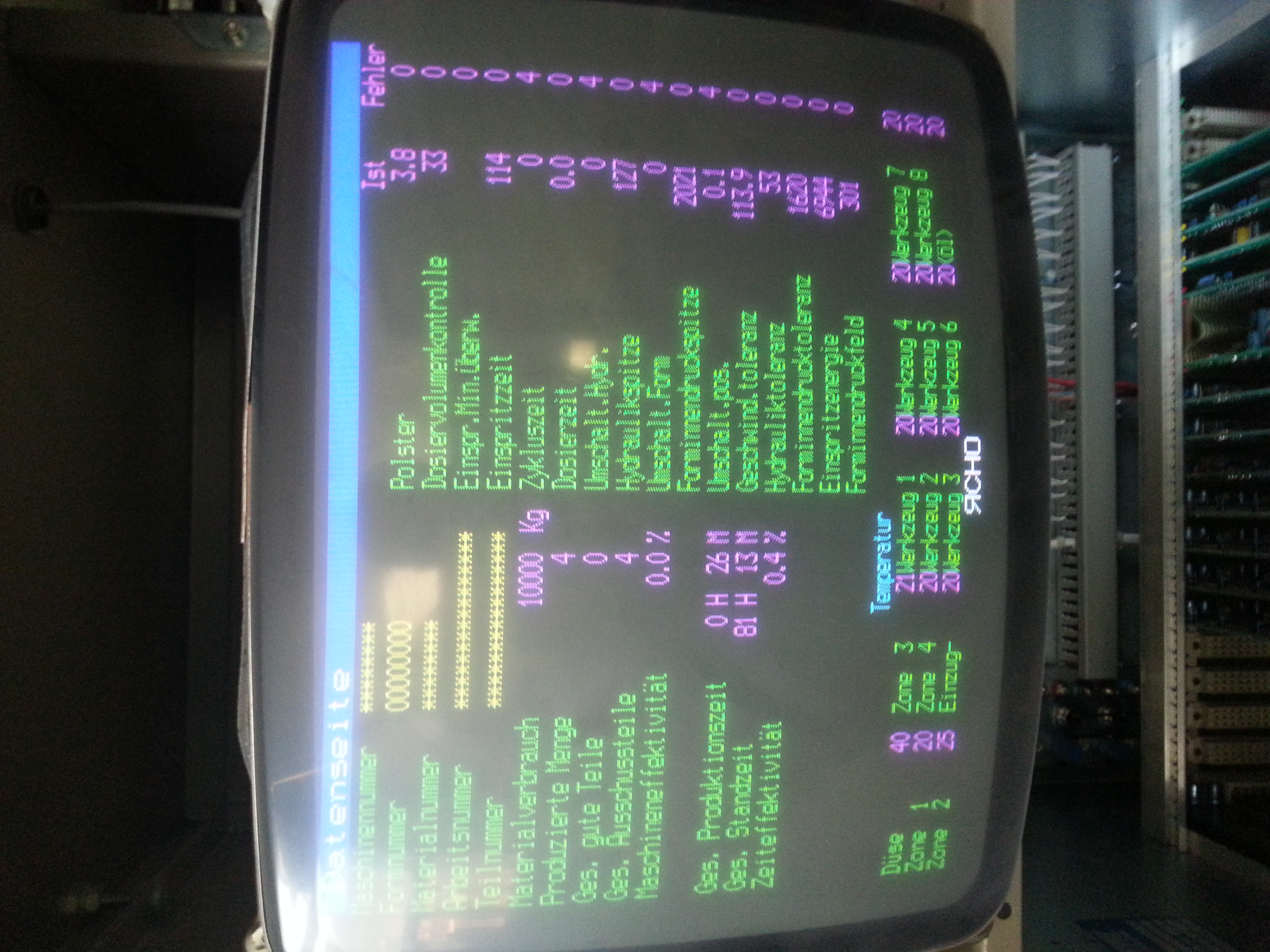

Там есть меню Статистика (откуда в сервис входите). Среди прочих экранов там производственная статистика, где в сжатом объеме основные данные по процессу. Сфотайте их. Лишняя инфа не помешает. Возможно просто достигнуто количество заданных деталей. (экраны на немецком,чтобы не ломать голову "крапсвордами")

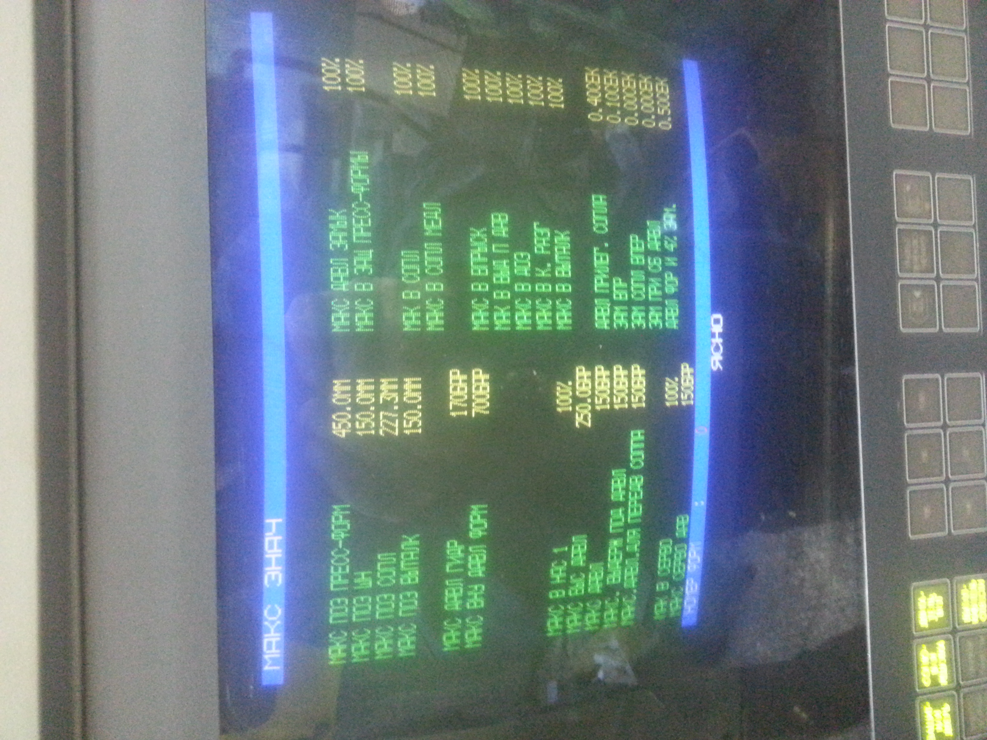

Сделал фото настроек узла смыкания и фото лист данных в меню процесс. Сейчас установка на прогреве минут через 30 скину фото ошибками

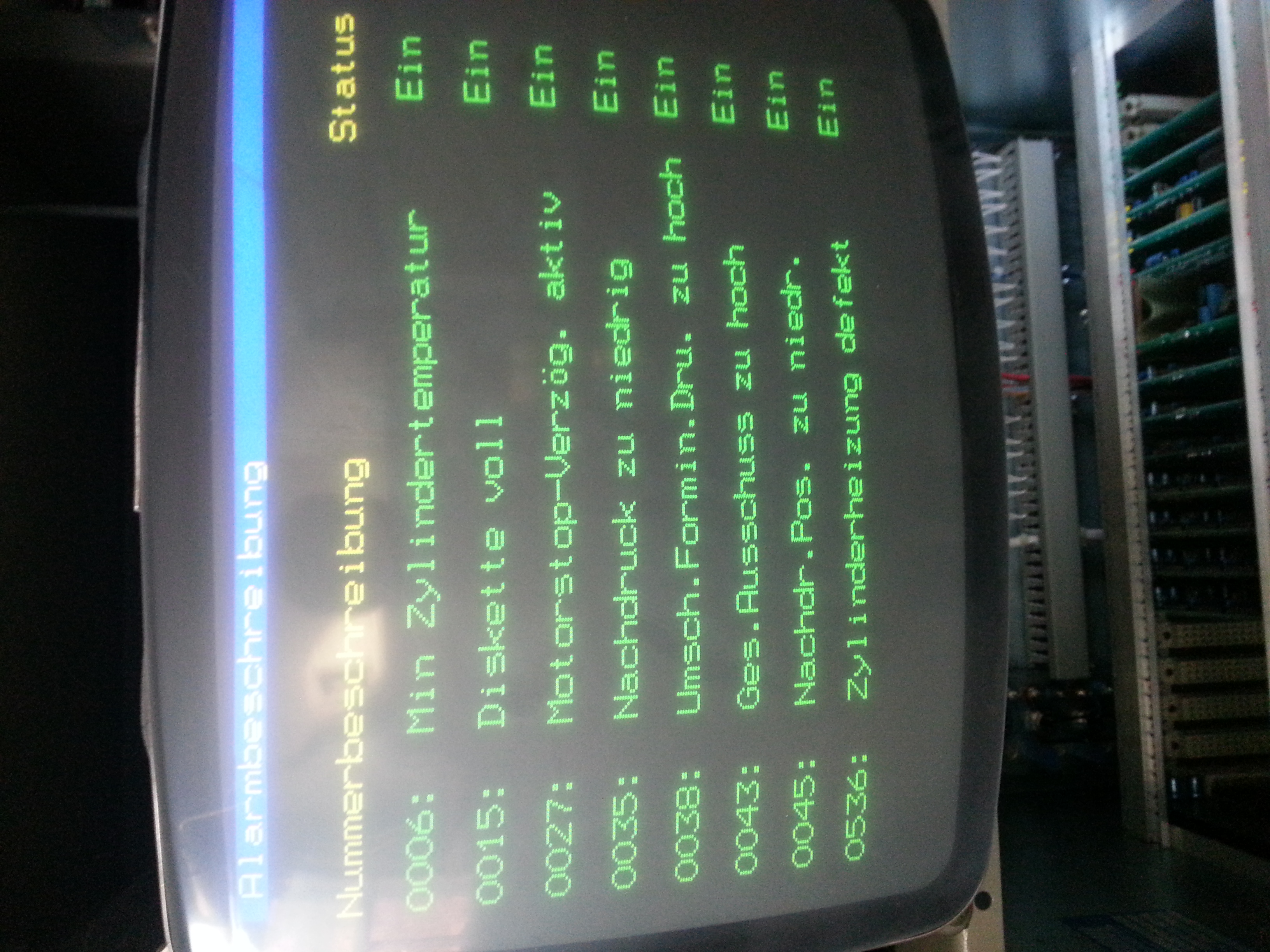

#356 Сообщение dedaborja » 11 мар 2016, 14:34

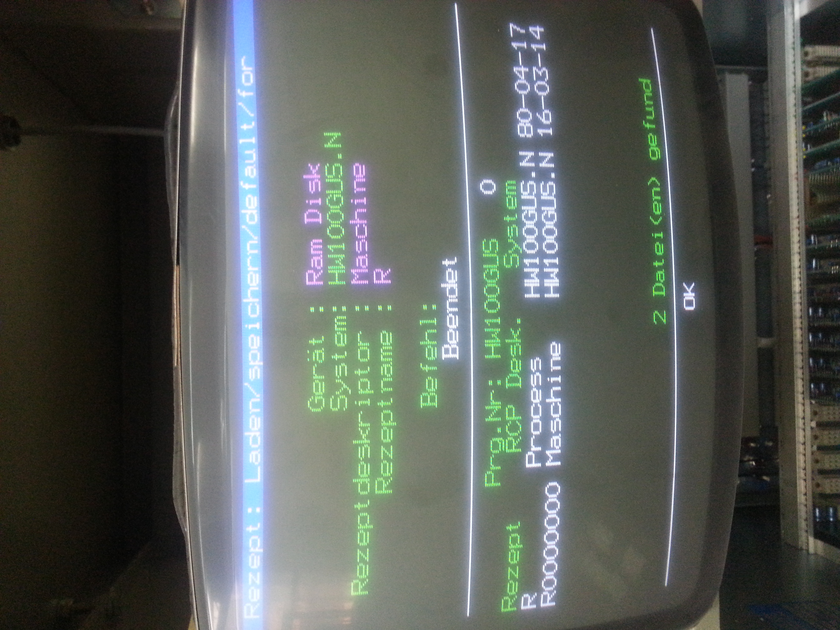

Так понимаю, это уже до второй машины добрались? Первая работает нормально? С параметрами, действительно, что-то не то. Специально посмотрел на своей 265-ке, Toleranze все по нулям. Попробуйте с RAM первую программу загрузить, как уже писал ранее:
"Посмотрите на меню, где сохранение программ в RAM. Если что-то осталось, то загрузите первую в режиме Maschine или Complekt - обычно на заводе эти машинные данные оставляют для покупателя."
Для диагноза мало информации. Вот, что она в ошибках пишет "Последавление слишком низкое" Там же есть экраны, где параметры переключения задаются. Надо проверить. Может, и впрямь,низкое. И обратите внимание как переключения задаются: по путям или по времени. остальные способы практически не используются. Что там сейчас стоит?

первую продали посмотреть не могу , а в каком экране "Последавление слишком низкое" можно выше сделать? узел смыкания ? или сервисменю по 1403 ? Перезаписывать RAM хочу напоследок оставить сейчас в ручном режиме у меня все хорошо работает , если перепишу опять все уплывёт

#358 Сообщение dedaborja » 11 мар 2016, 15:36
В меню ошибок находится запись 0035. Там много странного. Написано: Diskette voll. Там нет дисковода флоппи, а он задан. Не сочтите за труд переписать машинные данные с RAM-диска - остальная технология уже палки-веревки - любой наладчик освоит. Главное задать конфигурацию машины и настройки ПИД-регуляторов. Это проще в одном загрузочном цикле сделать. Иначе по записям смену клавиши жамкать.
Вообще, для диагноза надо много информации иметь, иногда такая фигня, а крутишься пол-смены. Когда много неизвестных, надо упрощать путь к победе. Загрузите с RAM - дальше видно будет.

#360 Сообщение EvgenyAly » 16 мар 2016, 13:24

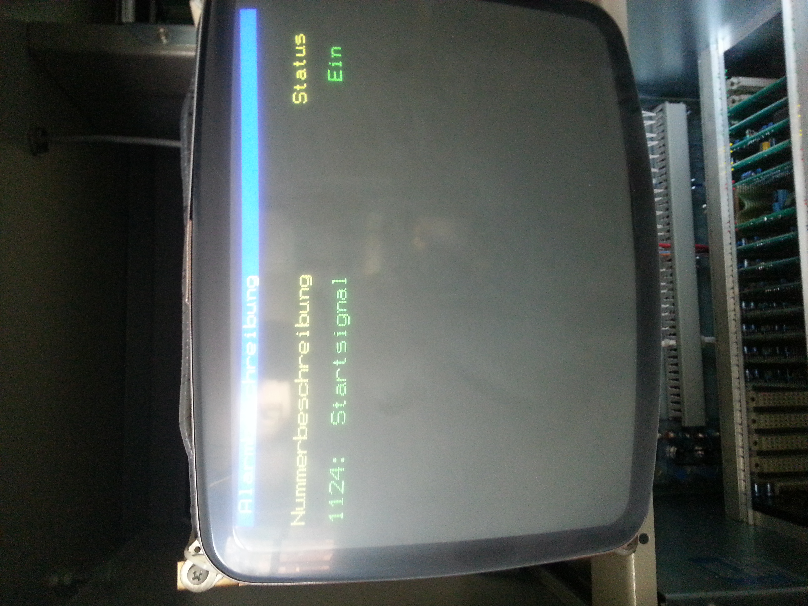

Дисковод отключил , ошибка убралась , в ручном режиме сейчас вообще ошибок нет.А вот в полуавтомате или автомате скрины ниже.По поводу настроек ram я фото тоже прикрепил. Там меню немного мудренное может по шагам если не трудно распишите как правильно переписать настройки.
