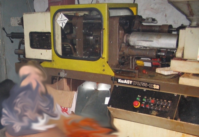

Вот она, красавица! 1985 года. У нас их две такие. Блин, шустрые и с характером!

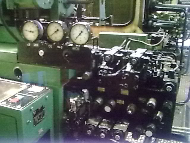

#46 Сообщение Бегемот » 15 ноя 2010, 22:05
Олька писал(а):Хорошо, сфоткаю! И еще покащу ту, каторую действительно надо ручками крутить!!!
Которую не нужно масляными ручками крутить я за вас сфоткал) А Вам, Олечка, придётся свою сфоткать)
Маслорегулировочные немасляные крутилки)
Задница пропорциональной куасюхи

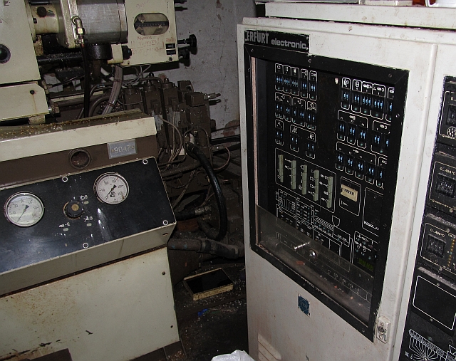

Re: Отзывы о KUASY170/55 1989 год
#48 Сообщение Олька » 18 ноя 2010, 18:29
Вот! Да, такого чудесного клапана канечна же нет. Но в его недостатке, я не ощущаю! Все что требуется от машины, она выполняет на все 100%.
В этом ты прав, ценю и уважаю!
Насос хароший, смыкание, шнековая пара тоже, детали соотвественно. Че ещё надо!
Последние 15 лет, машины находятся в одних руках. Запчасти стараемся покупать качественные. Денег на новые ТПА пока нет. но в плане. Бережем что есть!

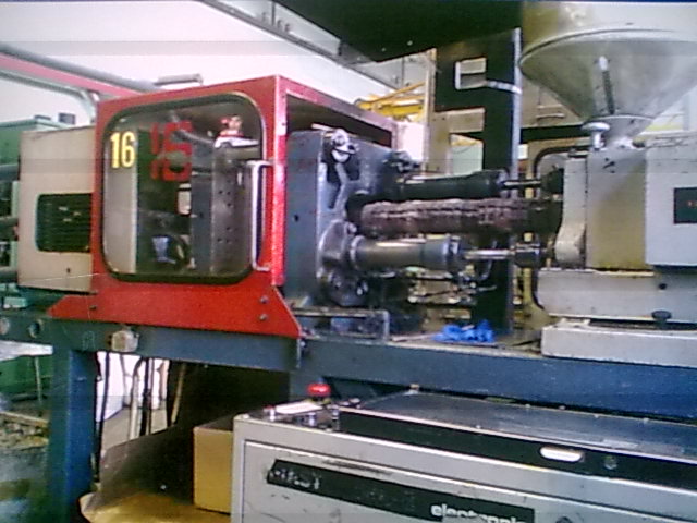

#50 Сообщение Олька » 18 ноя 2010, 18:35
А вот эту, действительно надо ручками крутить!
