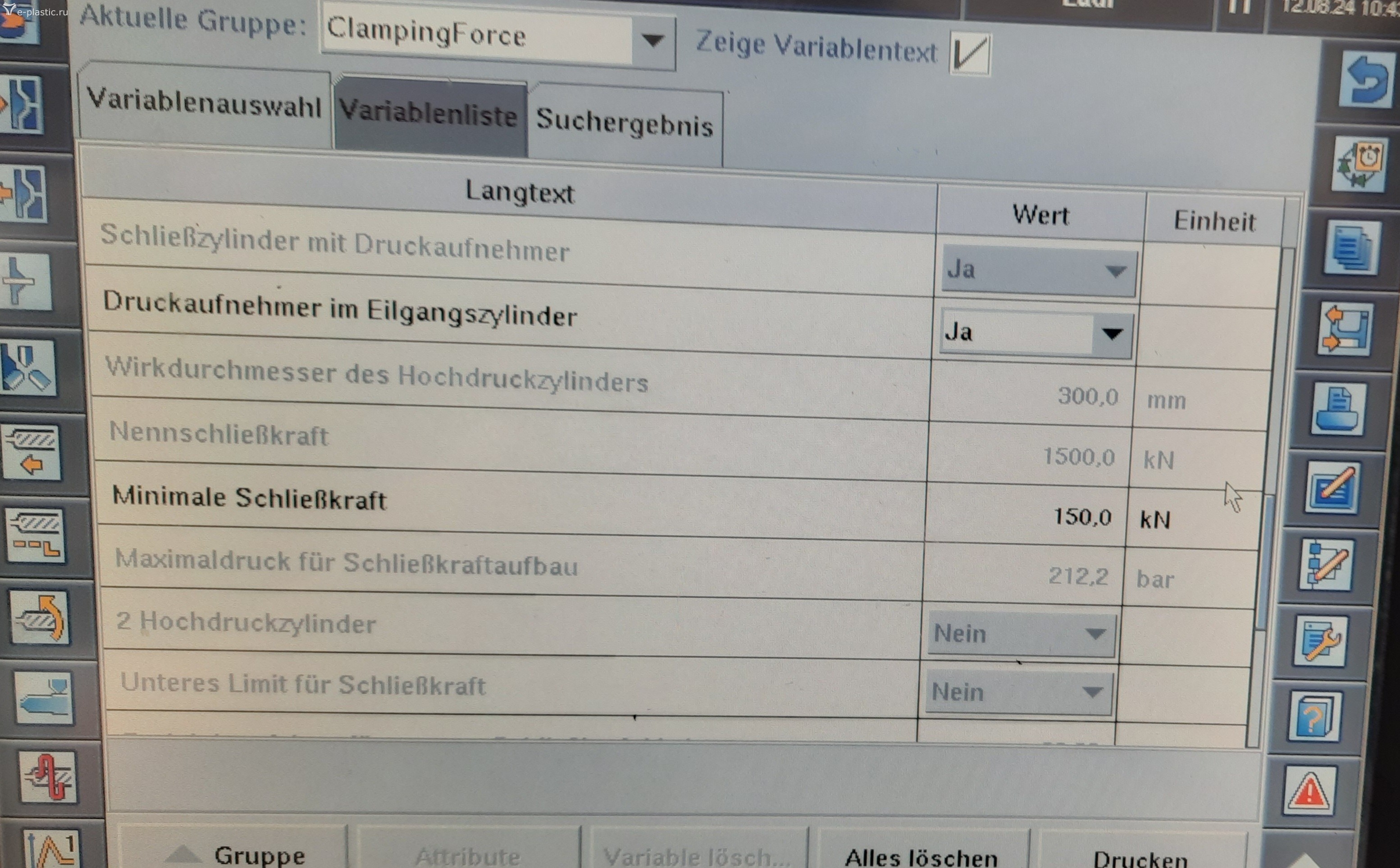

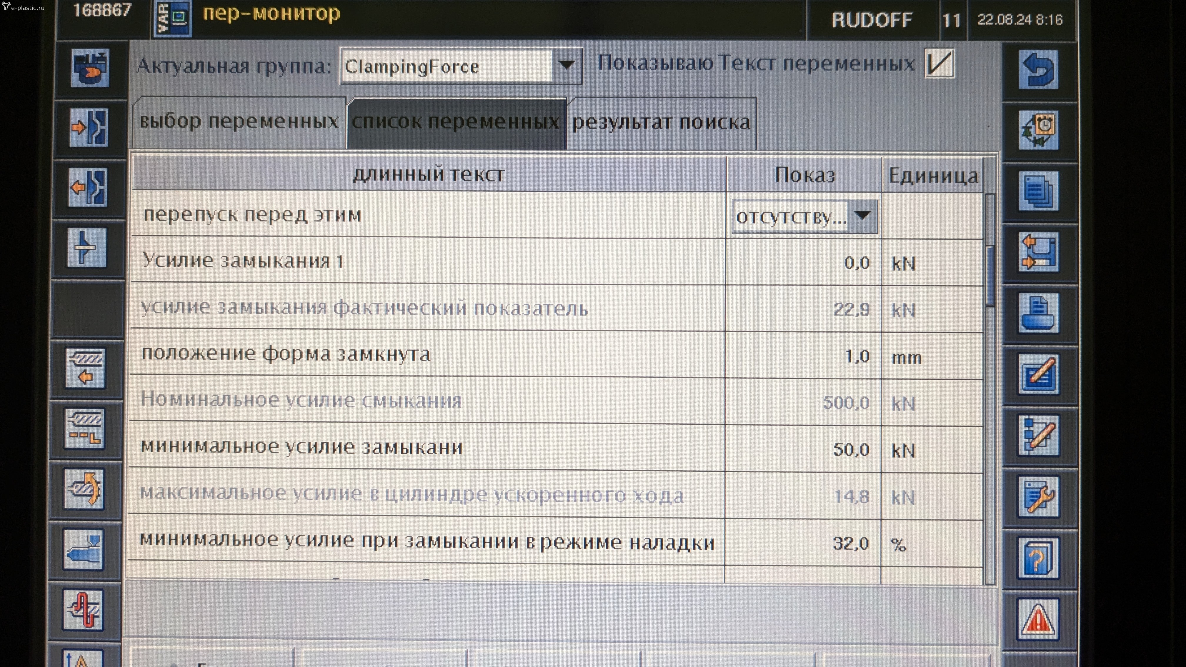

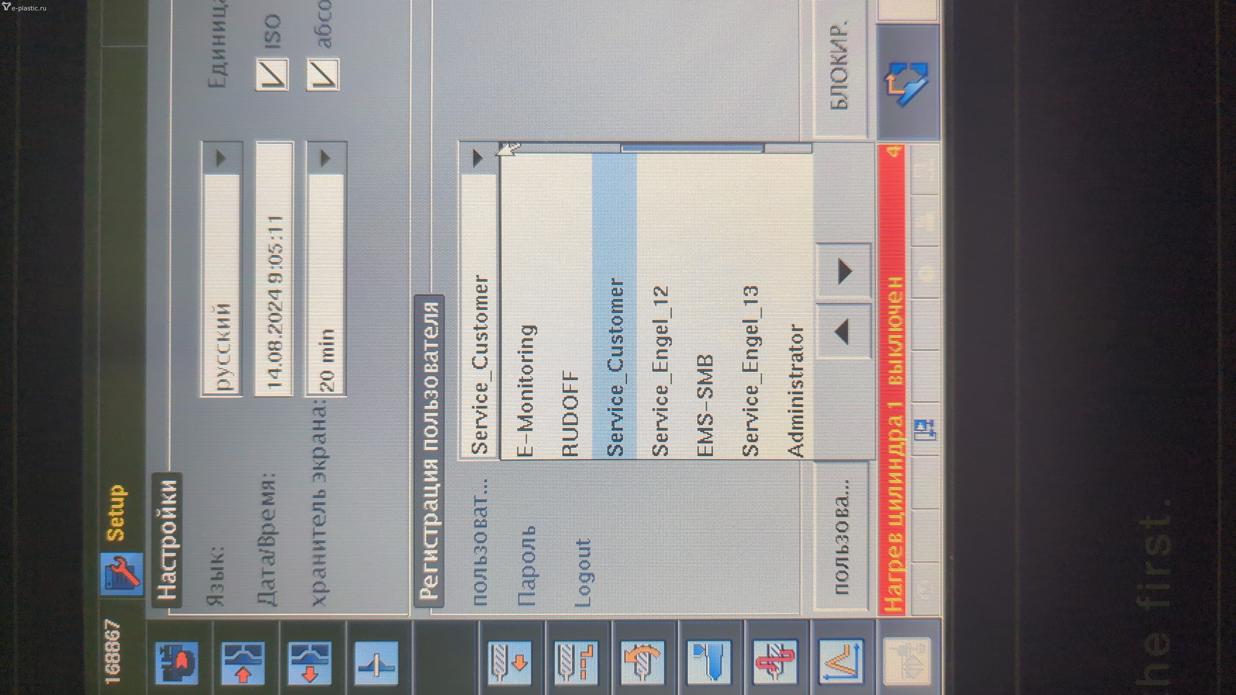

Сегодня, пока заняться нечем было , немного поэкспериментировал. У нас правда тоже безколонные, но Viktory , не Focus . Но в принципе почти то же самое.
Нашёл по схеме карту на сжатие. Манипуляции с поочерёдным отключением и даже заменой , ничего не дали . Пытался вывести на ввшу ошибку . Датчик давления на сжатие, тоже не причём. Отсоединял![]()
Короче думаю нужен зофт. Наш вам не пойдёт. Какждая машина имеет свой.
Пока в вариабле не появятся эти два показания, на маске его не будет. Попробуйте написать в Австрию . Думаю продадут они вам программу.
Кстати, посмотрите где сохраняются программы в машине. Там должно быть два места . У нас они прямо там оставляют , сервисные программы, чтобы всегда под рукой, если что . Но 11 уровеня мало .
По показаниям, они у нас в списке есть, но как и у вас на снимке, к ним доступ закрыт.
По сервисным программам, диск вроде как один, но посмотрю, может папки есть.

Вот примерно так . Это 150 тонн машина.

Добрый день! Пока что не дали ответ. Серия Victory, а модель какая, Tech? Они просто похожи...

Я что-то со своими картами , расслабился. Вы какие коды вообще пробовали? Восемь нулей или едениц или двоек. Но это вроде были максимум наладчик.
Попробуйте 06906788 .

Данные коды нужно вводить как пароль к имеющимся аккаунтам или регистрировать пользователя заново?Артур69 писал(а): 13 авг 2024, 20:00
Попробовал ввести пароли к каждому аккаунту, к сожалению пишет, что пароль неверный... Может быть он зависит от версии ПО?

Эх. Было бы слишком просто . Дело даже не в версии.Станислав Козырев писал(а): 14 авг 2024, 07:08Данные коды нужно вводить как пароль к имеющимся аккаунтам или регистрировать пользователя заново?Артур69 писал(а): 13 авг 2024, 20:00
Последний это изначальный сервисный пароль , уровень12 или 13 . Но они его меняют , потому мне гораздо проще в мозги баттенфельд залезть, чем энгель. Они сто раз перестрахуются. Может и правильно.
Регистрация нового ничего не даст . Вы можете прописать только с уровнем входа не выше вашего . Это , если хотите собственный код , тогда конечно. Поэтому у нас у всех наладчиков свои карты. И на CC 300 , вход по карте или по своему коду. Можно проследить в последствии, кто , где и что изменял в установках. На С 200 у нас к сожалению сервисных кодов ( а тем более администратора левель 16 ) нету.
Я даже не хотел их иметь никогда. Звонок и через пара часов техник у нас . Первое , что он смотрит, кто , где лазил . Последствия могут дорого для шефа стоить.
Вам бы выклянчить у них одноразовый именно на вашу машину. Я надеюсь, что с сервисным паролем, можно ввести эти данные в вариабле. Ну а если нет , тогда только Update.

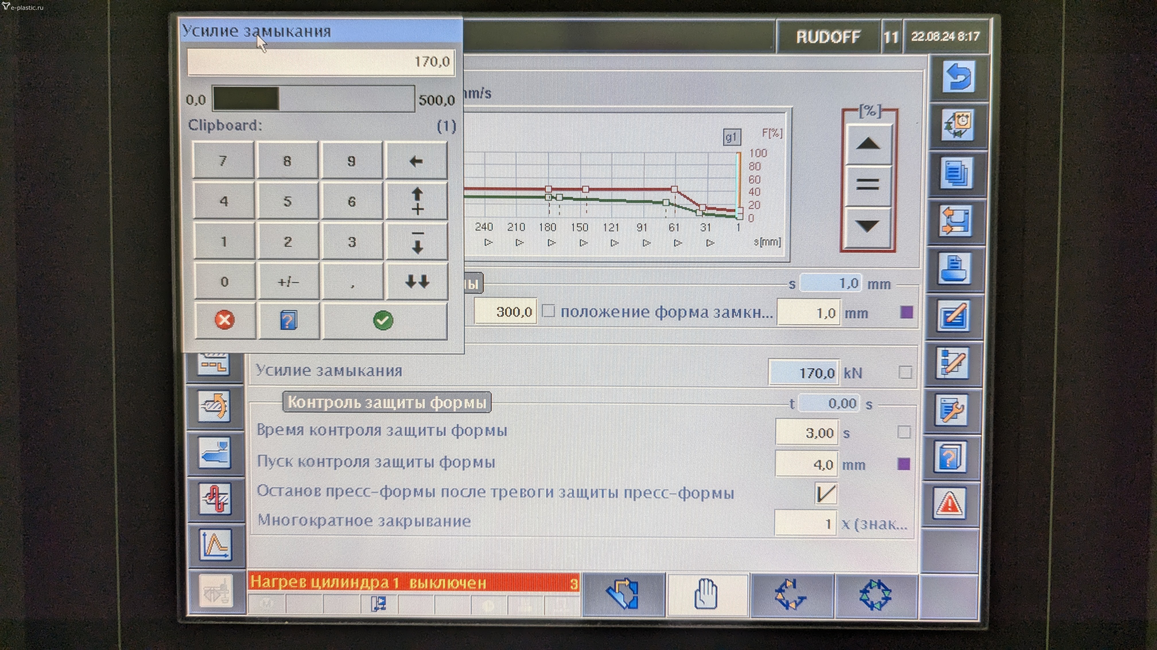

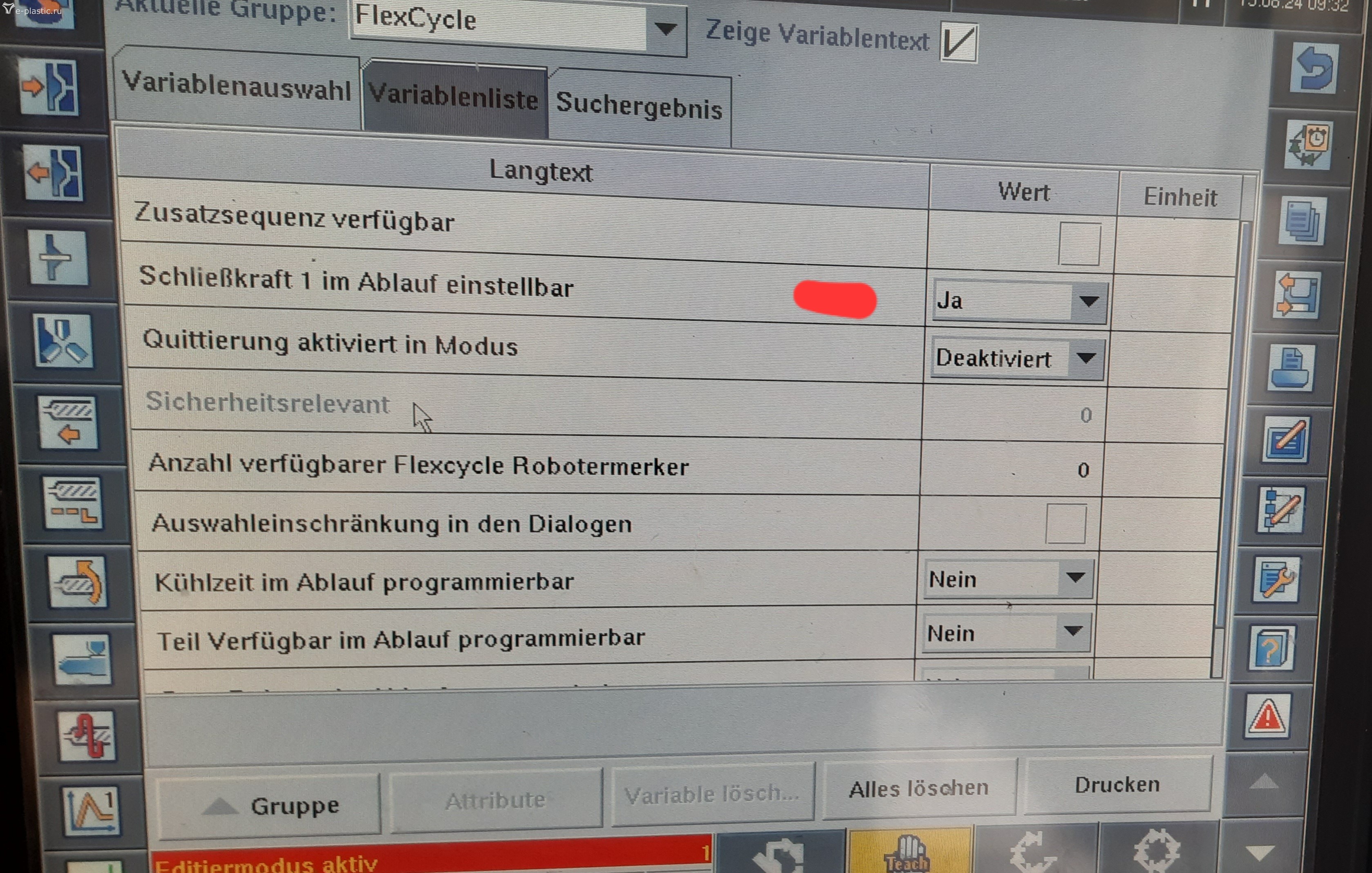

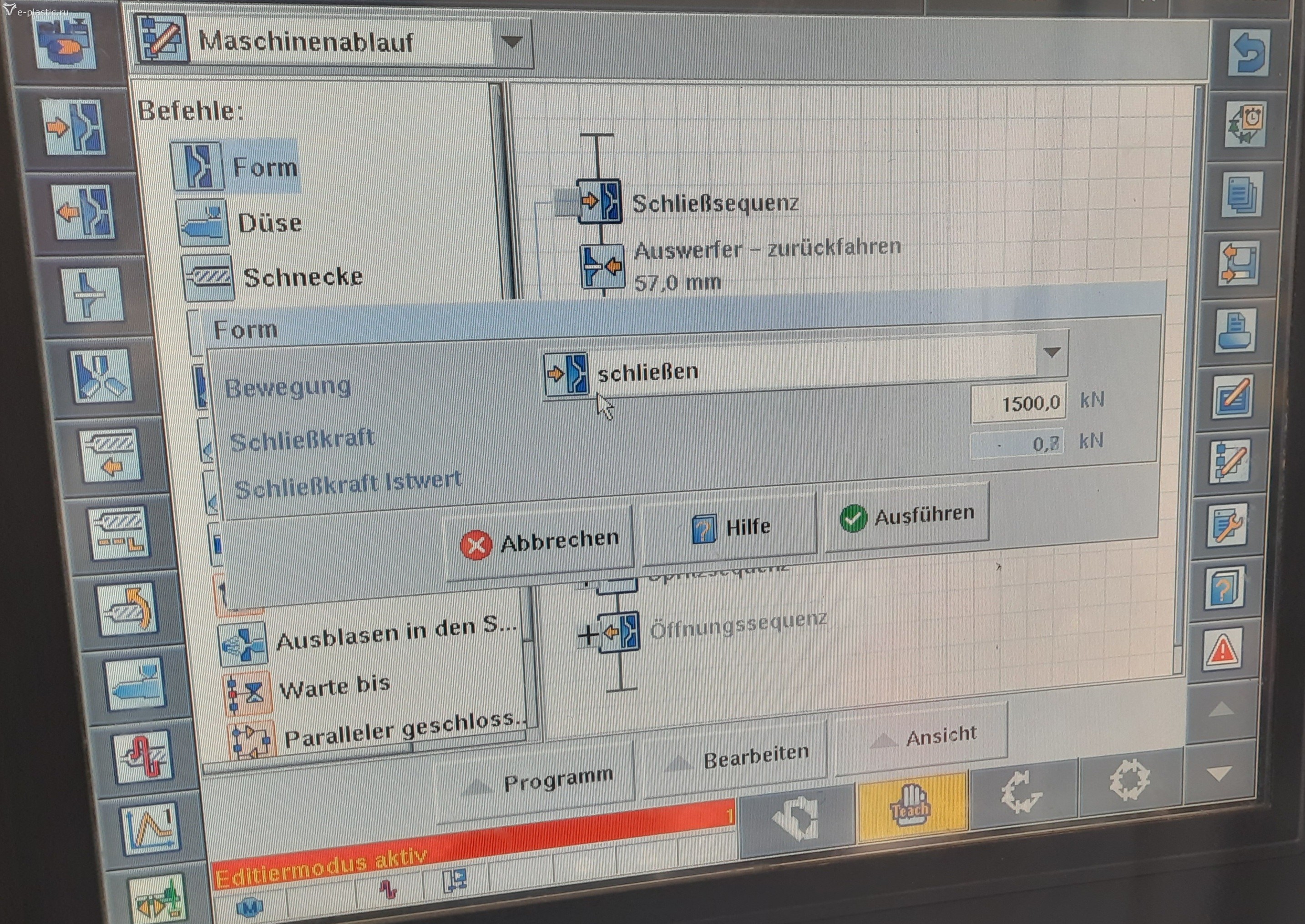

Интересно, а как там у вас последовательность выглядит ? Здесь вы можете вписывать нужные движения. Допустим, если здесь не активируете многоразовый ход выталкивателя , на маске его просто не будет . Это просто один из примеров. Ткнёте в закрытие формы , вылезет окно с силой сжатия. Если сжатие не отображается, зайдите на вариабле и измените с нет, на да . И посмотрите снова. Последовательность меняется с помощью Teach.
Тыкаете на руку , открываются ещё два окна .

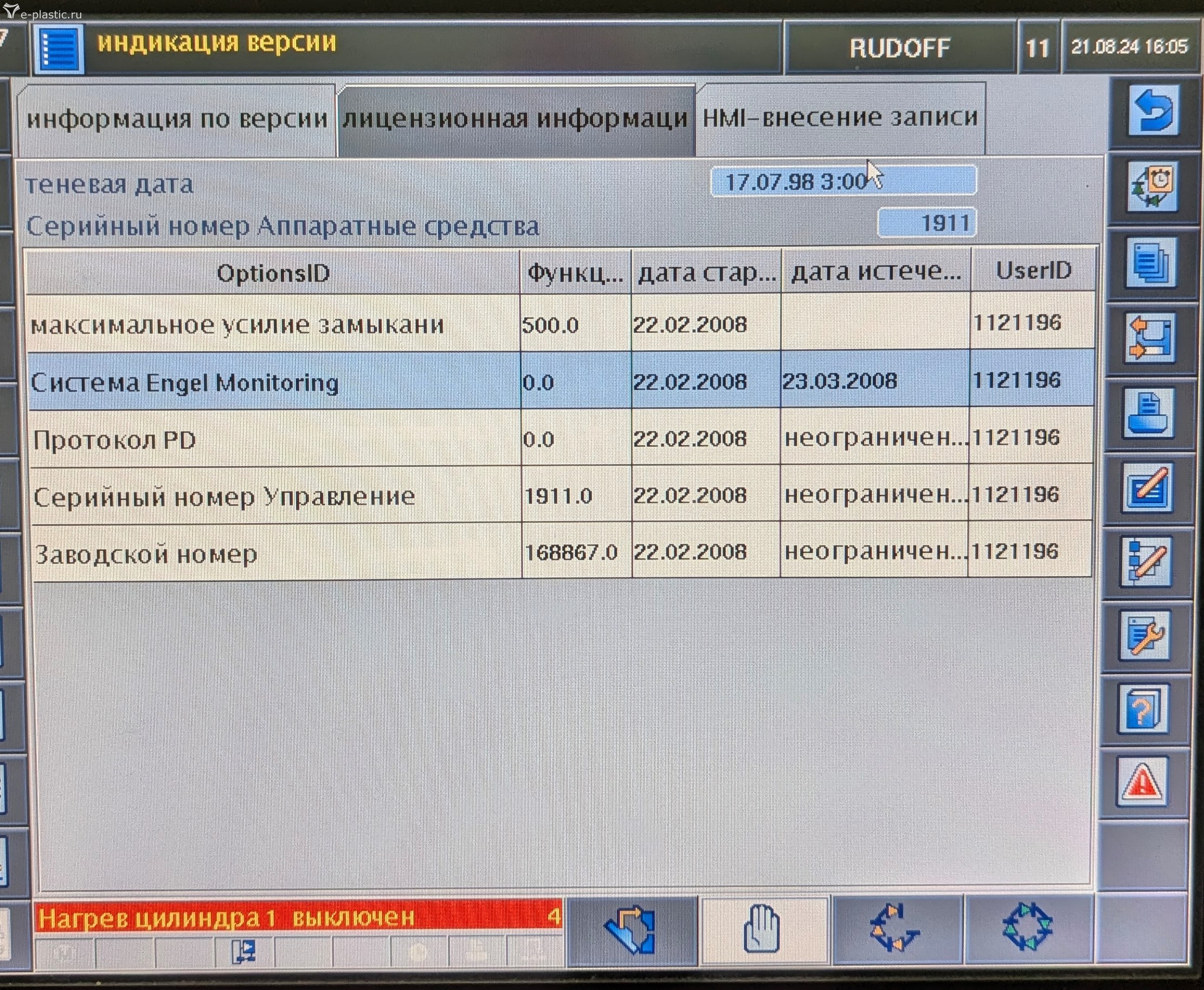

Добрый день!
Причина проблемы: слетел лицензионный ключ.
Проверка: проверить значение теневой даты во вкладке "Setup->шапка->индикация версии->лицензионная информация".
Решение: звонок на завод и получение одноразового ключа доступа по серийному номеру машины. Ввод через логин "quest", затем необходимо перезагрузить машину.

Ну и хорошо. Поздравляю. Одноразовый ключ дала Москва или Австрия. Если на завод , то видимо второе?
