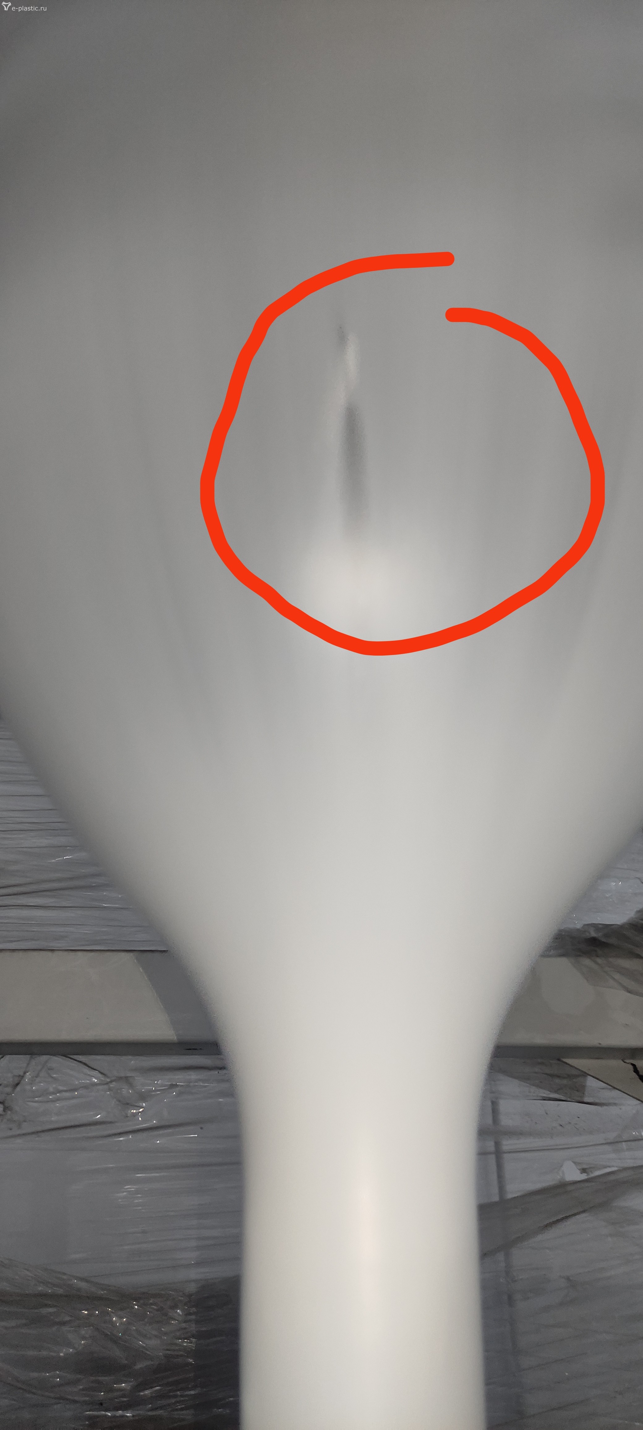

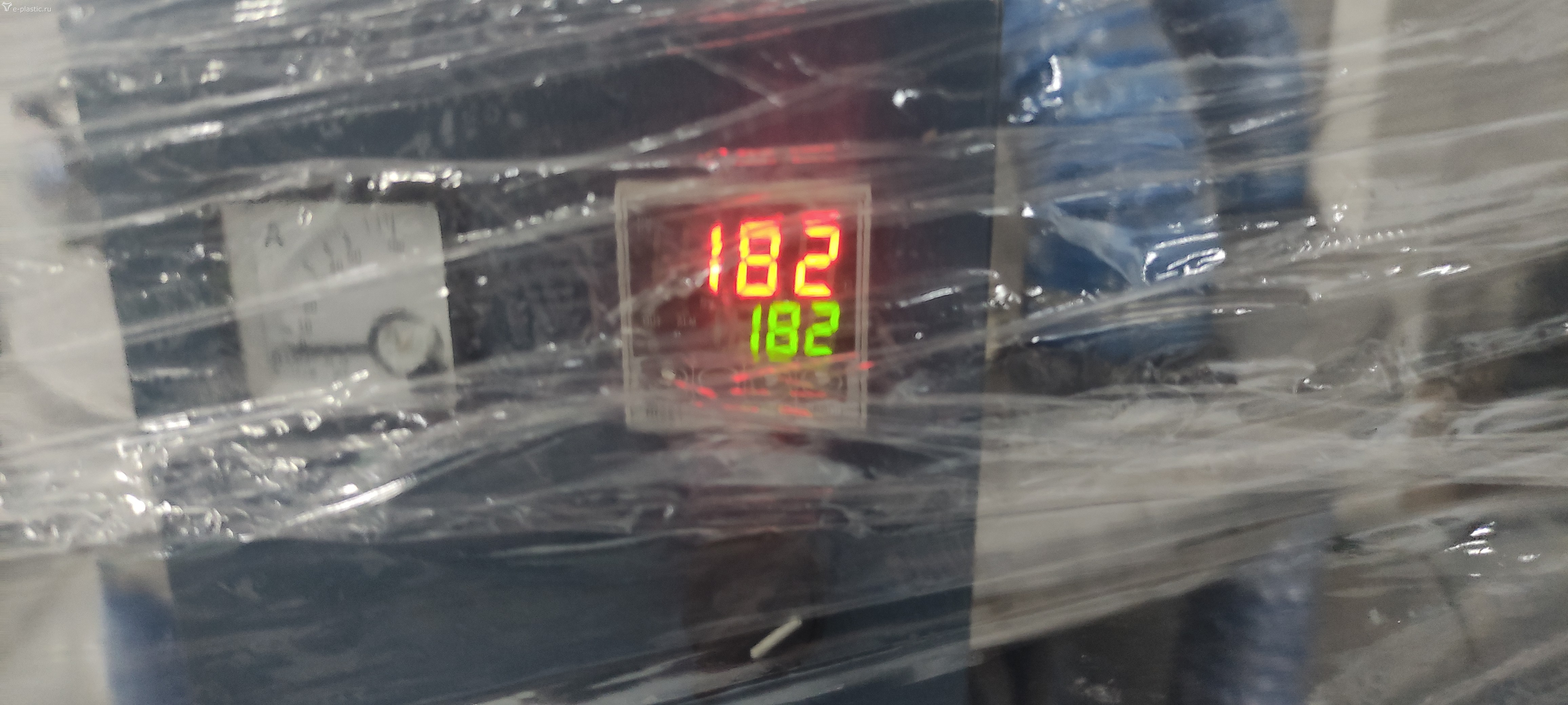

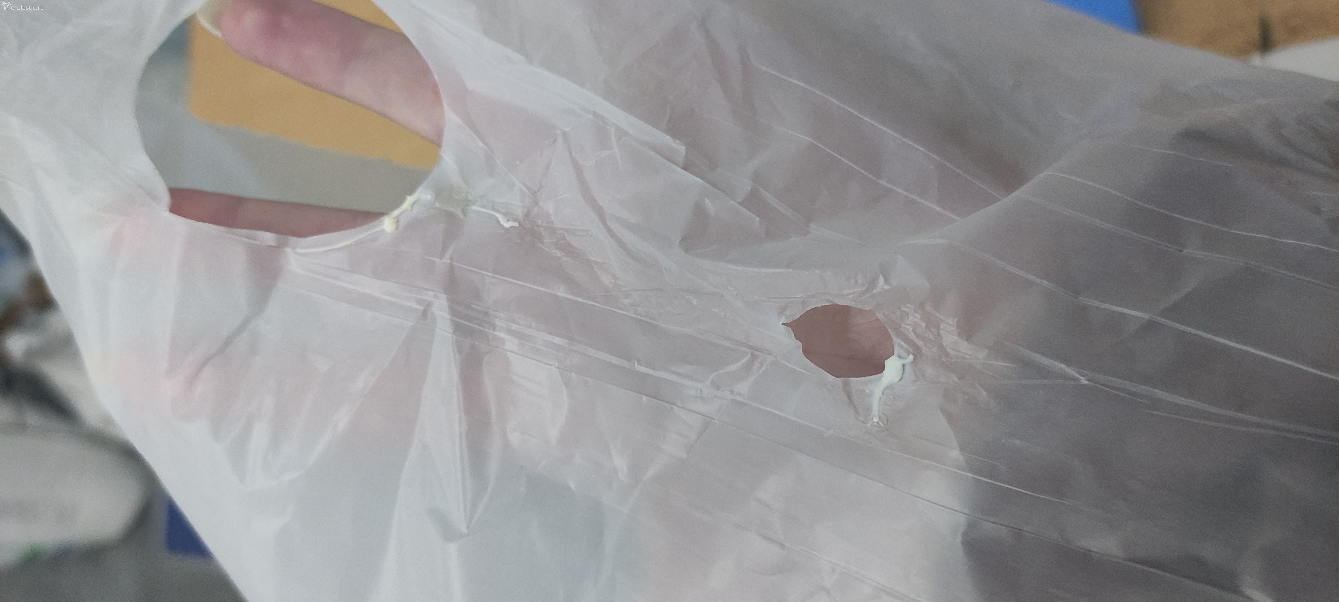

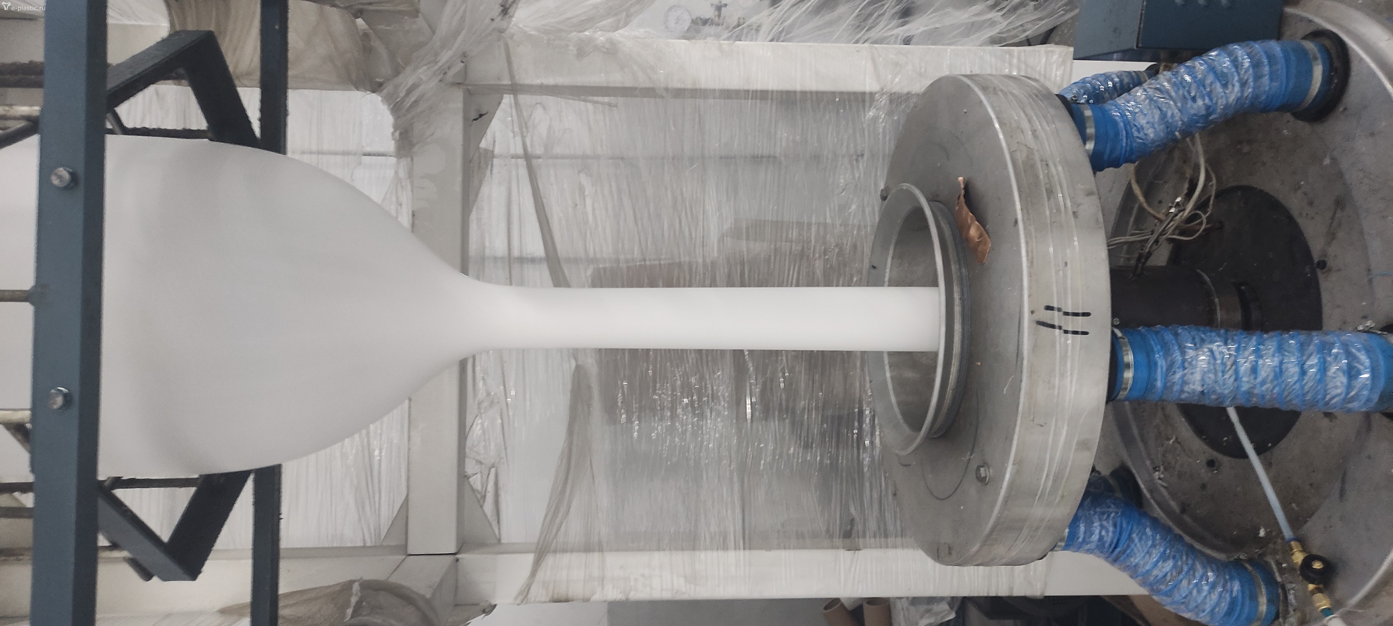

Вращение головы отключили в пятницу, но, это ни чего не дало.

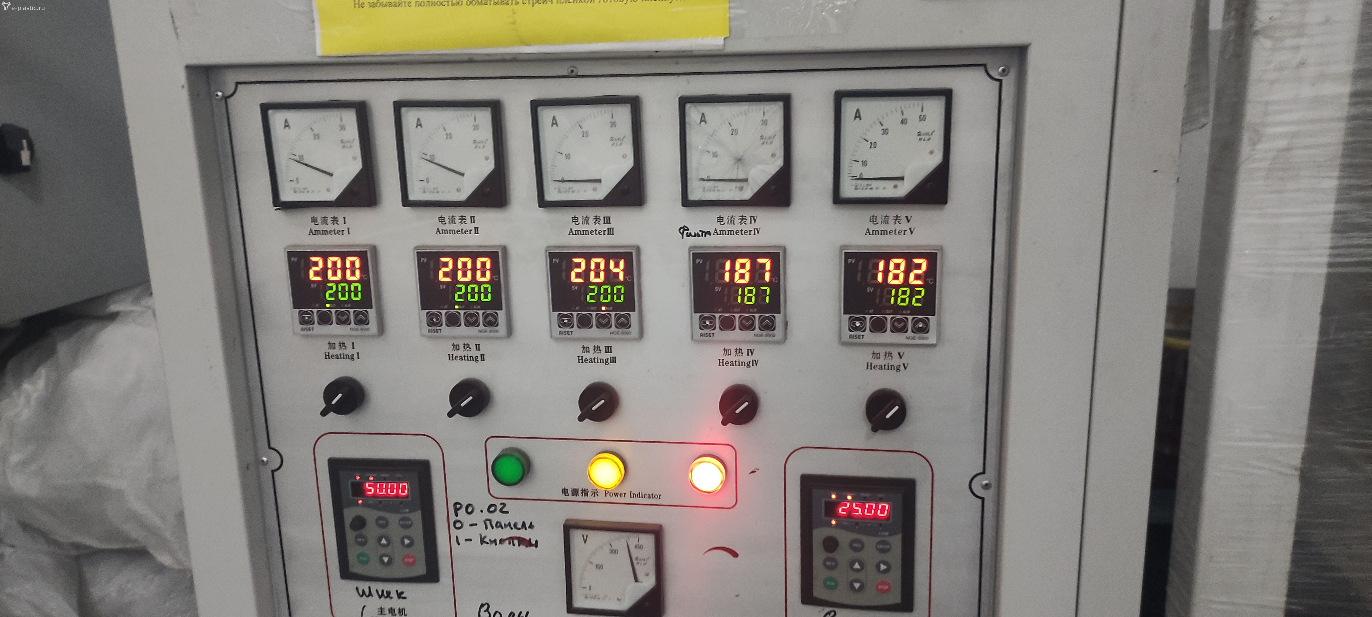

Сейчас начали перестраивать температуры (на фото) так меньше обрывает, но, дырки все равно есть. На фото видно во время раздува. Может это грязь из сырья просто делает? Но, мы поставили фильтр, да он забивается, что естественно, но, поставили больше гнездо, то забивается не так сильно.
В качестве эксперимента сейчас попробуем положить осушителя 1,5 %.
Что такое гелики? Полиэтилен?

:В общем то сейчас, после фотографий, которые прислала у меня уверенность в том, что причина в селе, я и раньше грешил на него, но меня смутило что когда почистили голову, причем хорошо почистили голову ничего не изменилось, скорей всего где то налипли кусочки мела, которые пригорели и когда перегреваются идут дыры. Что можно посоветовать пробуйте чистящую добавку, если она не даст эффекта тогда остается доставать шнек и прочищать.

Почему ? Изменение профиля (было в гору,стало с горы) не изменило же качество сырья.
А вот снижение температуры узла вращения иногда помогает. Как и выключение вращения головы помогает невсегда .

В общем то не могу не могу не согласиться с Алексеем насчет температуры, могу только сказать что при таких температурах на первых зонах экструдера сырье скорей всего перегревается и возможно подгорает и отсюда идут дыры.

В течении года температура была в гору и загрузка(185),если не ошибаюсь, работало...же

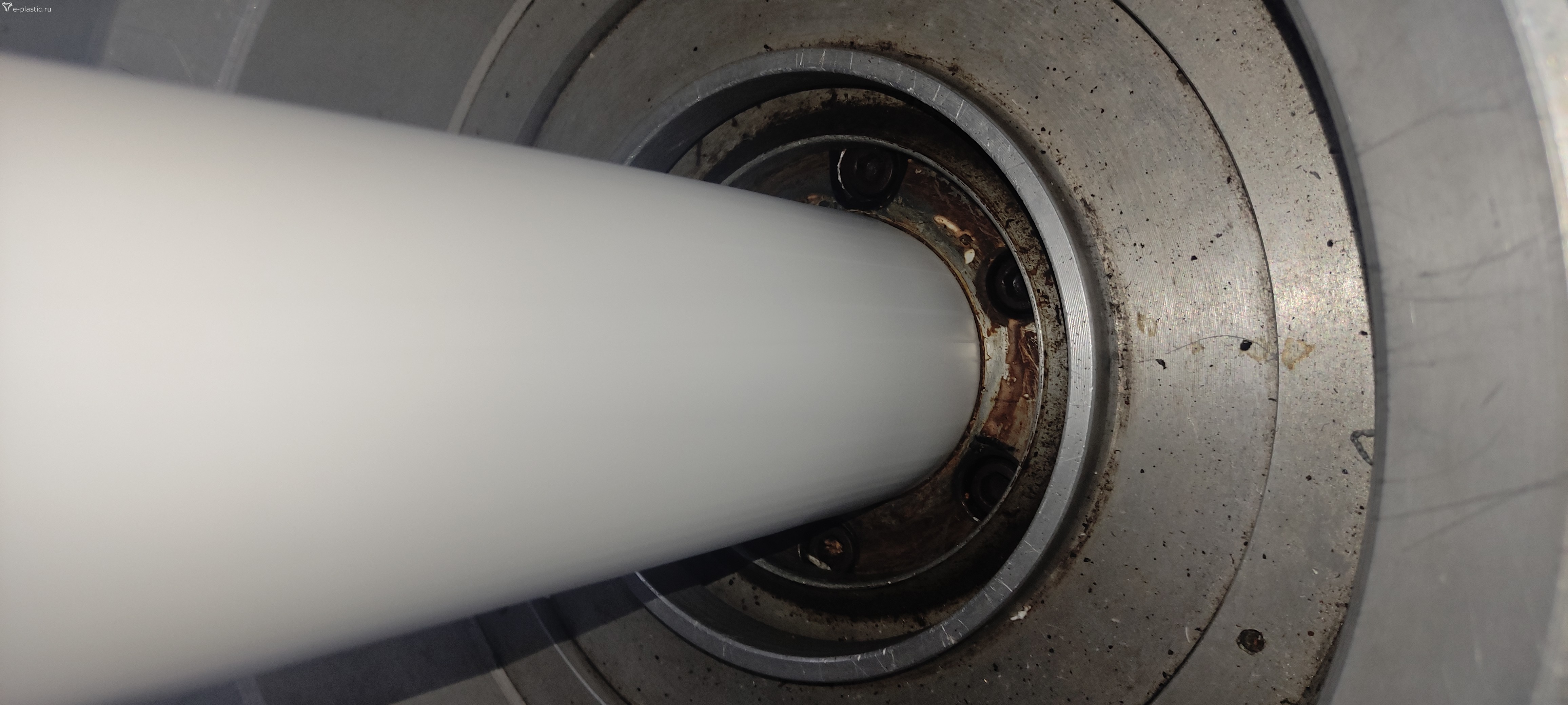

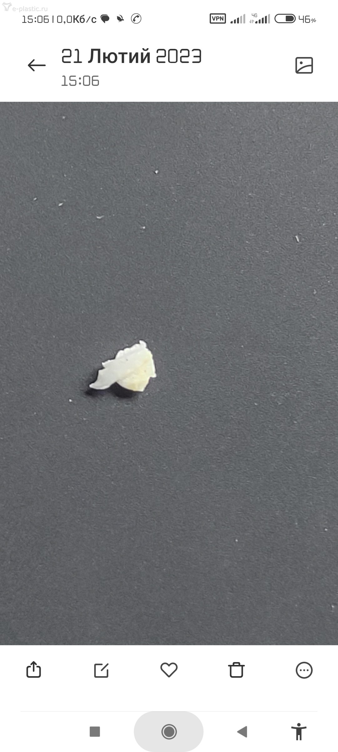

Эти блямбочки рядом с дырочкой....,слегка зажаренный полимер структура которого изменилась и он как тот комочек в манной каше который уже некогда не перемешается ,частицы манки слиплись.....
Эти гелики по всему радиусу окружности лезут или их больше в каком то секторе?(у термопары например,у раздувного вентиля) Иногда если разрезать этот гелик то вид его внутренностей может помочь определить его природу.
Если установить частоту экструзии25,а валов 12,5 количество геликов ,дырочек не меняется?
Шнек то не видится изношенным....
Когда крутили чистый пвд гелик был окрашен ?
Я бы ради эксперимента зарядил бы чистый вд....,а через некоторое время включил бы вращение,так информативнее для меня.

Поддерживаю, полная чистка линии, несколько часов работы на чистом ПВД, контроль пленки и чистоты сетки.

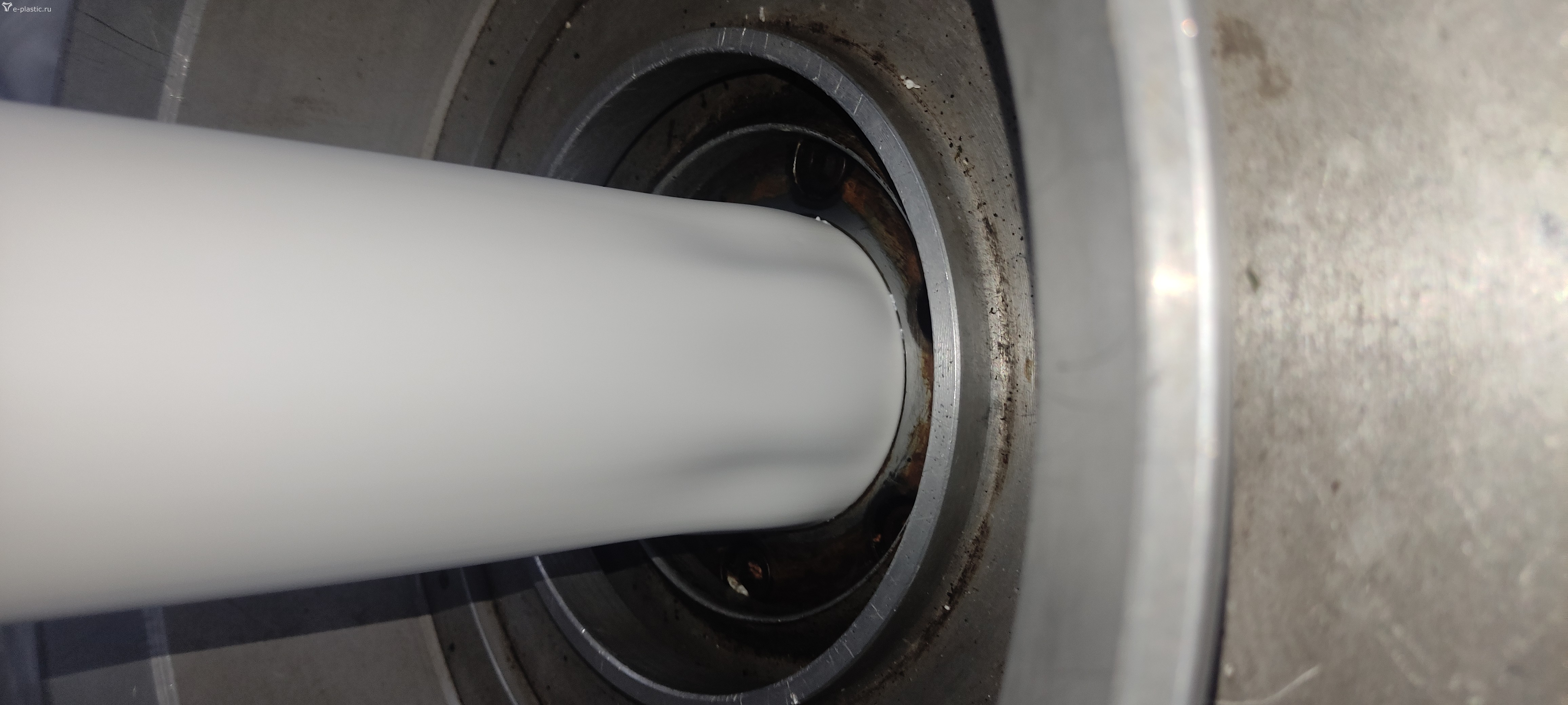

С удовольствием так и сделаю как закончится замес.
Гелики идут по всей голове одинаково.
Тут вот фото ноги, это перегрев? Пол часа назад появилось.

Не факт что перегрев,вд в составе," раслоение" расплава при "недогреве" головы....или неправильная ,на мой взгляд установка верхней части обдува....

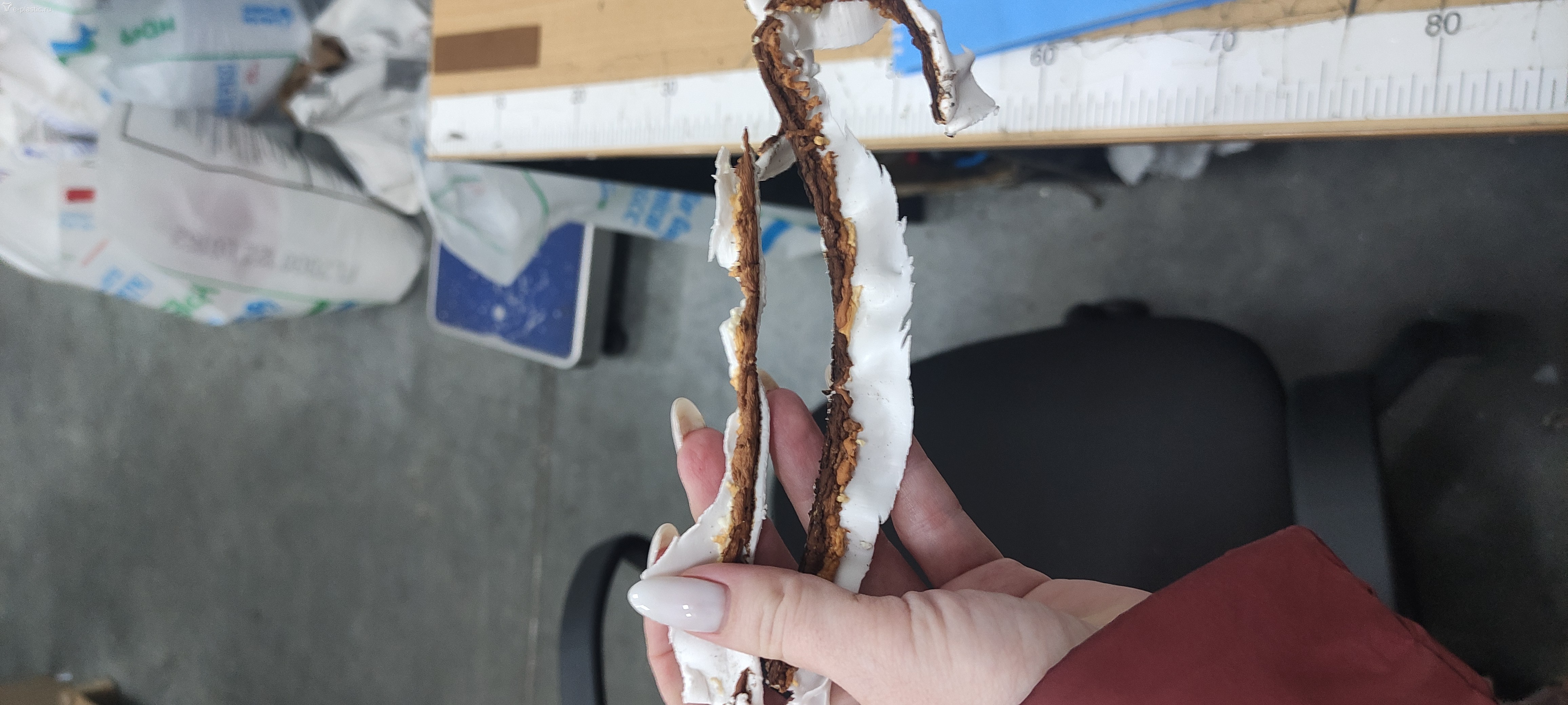

Вот разрезала гелик (спасибо за новое слово в лексиконе
) сплав жёлтого и белого.

Желтый это скорей всего деструкция идет, белый это мел у вас скорей всего мел перегорает и деструктирует, вы посмотрите в паспорте на мел, какая темпера переработки, я бы опустил температуру на экструдере где-то 175-190 и на голове бы поднял до 200-205.

Но в составе же краситель белый....и на мой взгляд гелик имеет ореол из более белого....то есть возможно это р гель( гель в исходном сырье,а не образовавшийся в процессе переработки....,не деструкция мелового концентрата в экструдере(если разумеется мелового....),а уже готовый комочек манной каши - не окрасился же....,а через сетки он пролезет и не поморщится

Про цвет геля ....Гель снаружи белее чем внутри .Почему? Из этих оценок и предположений и делается вывод.
При любом %ввода.
на смесовке это уже не так критично.

Предлагаю посмотреть на фото конуса адаптора в старте темы, там аж раковины....на повороте,рядышком главное гладенько,а на повороте жуть....Может чистили с разным усилием адаптор....Ну да ,скорее всего,ну или метал не однородный

Например я просил фото коннтолеров во время работы...,но я не уверен что эти фото именно во время работы,возможно запуск и все мои выводы псу под хвост,но есть и варианты....,энтэнсивный обдув лихо крадёт температуру с матрицы а термопара в матрице и одна,то есть реальный разогрев мундштука не оценить.....,а он должен был с таким составом на 50герцах.....
