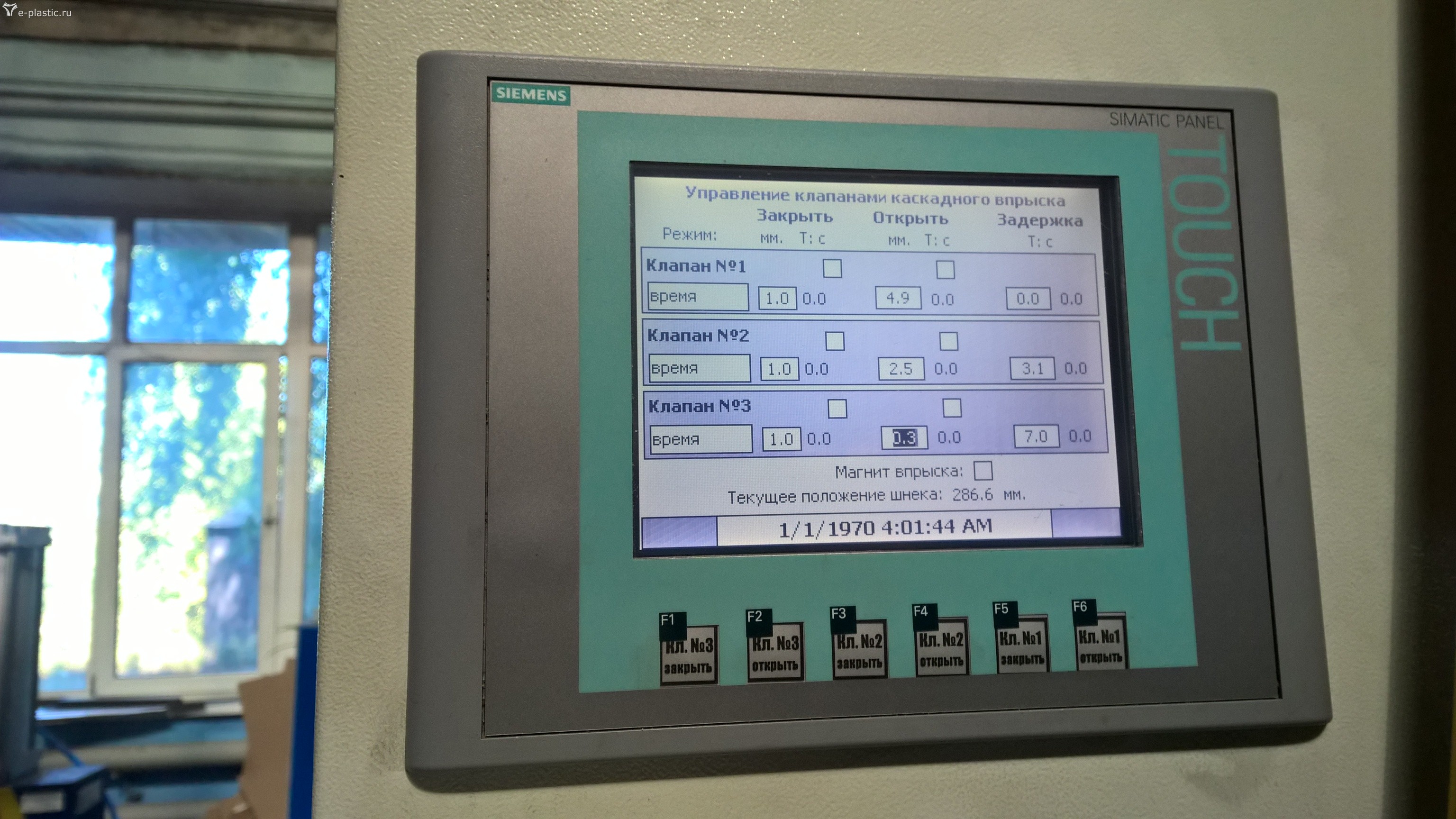

#31 Сообщение SPArco808 » 15 авг 2022, 20:45
Артур69 писал(а): 01 авг 2022, 21:32
SPArco808 писал(а): 01 авг 2022, 21:10
Да . Мы оснащены даже чересчур :-):. Во первых почти на всех машинах есть свои клапана и управление. К тому же многие формы приходят со своими клапанами. Короче можем выбирать чем управлять. Можно открывать по времени, можно и по объёму. Допустим у вас три дюзы . Набор 100 см3 ставите одну открытие сразу, остальные по убыванию материала, как вам надо. Это лучше чем по времени. Или можно просто все открыть и так лить . Так же как решить , оставить ли все дюзы открытыми при дожиме.
Вообще вам нужно то клапана , можете на другие формы переставлять, управление и электрик с головой.

#32 Сообщение SPArco808 » 15 авг 2022, 20:48
Den048 писал(а): 04 авг 2022, 13:18 К нам. тоже, пришла форма с гидравлическим управлением на ГК. Станки Гаитянцы, без отдельно реализованной функции управления. Пришлось купить отдельную гидростанцию. Сигнал взяли с контроллера ТПА, на впрыск и подпитку.
Вы уже попробовали работать на ней?, какие особенности?

#34 Сообщение Den048 » 25 авг 2022, 08:57
SPArco808 писал(а): 15 авг 2022, 20:48
Работаем прямо сейчас. Если вам не нужен каскадный впрыск, то одноконтурной гидростанции хватит. Особенностей нет. Подключили и работаем.

#35 Сообщение SPArco808 » 06 сен 2022, 20:34
Подключили нам контролер для управления каскадным впрыском, деталь стала практически получаться, кроме перегородок, но для них скорей всего не хватает скорости впрыска станка, также пока нет хорошей стабильности от цикла к циклу. А так с каскадным впрыском результат намного улучшился.
За это сообщение автора SPArco808 поблагодарил:
Re: ГКС с запорными иглами.
#36 Сообщение Артур69 » 06 сен 2022, 22:02
Смотрите , чтобы декомпрессия была не меньше 10 процентов объёма дозированного материала. И будет вам стабильность.
