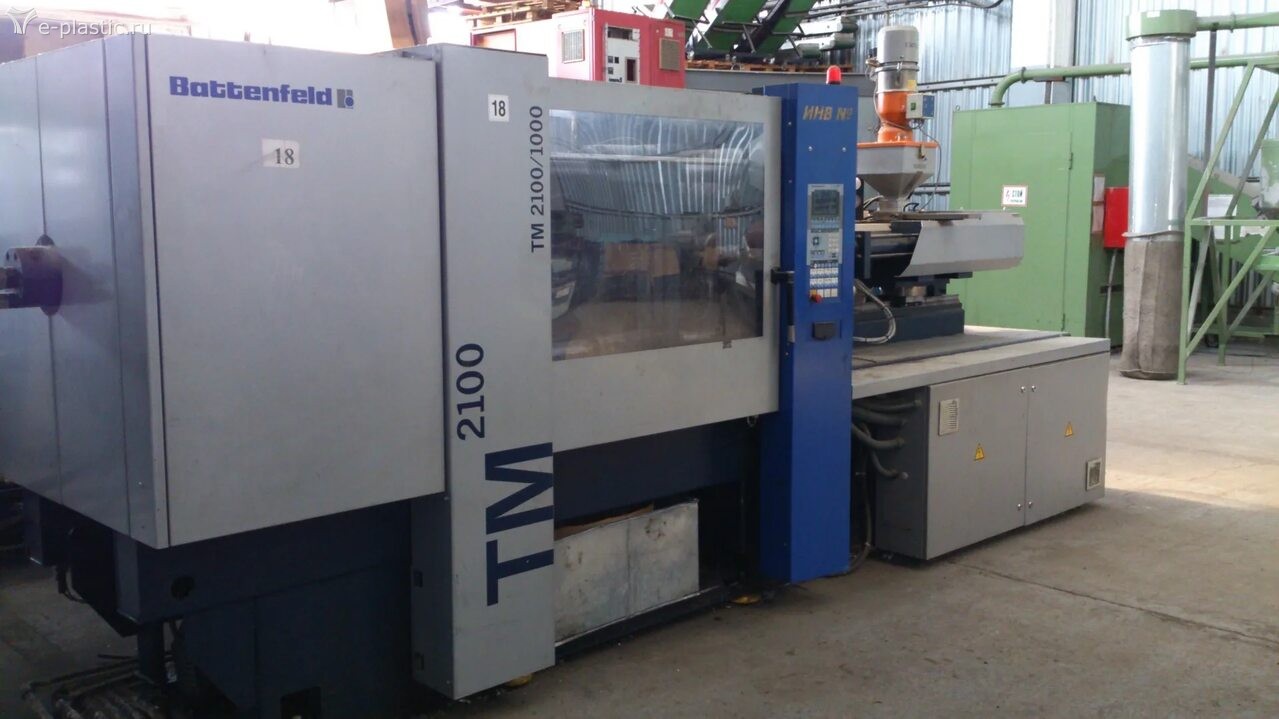

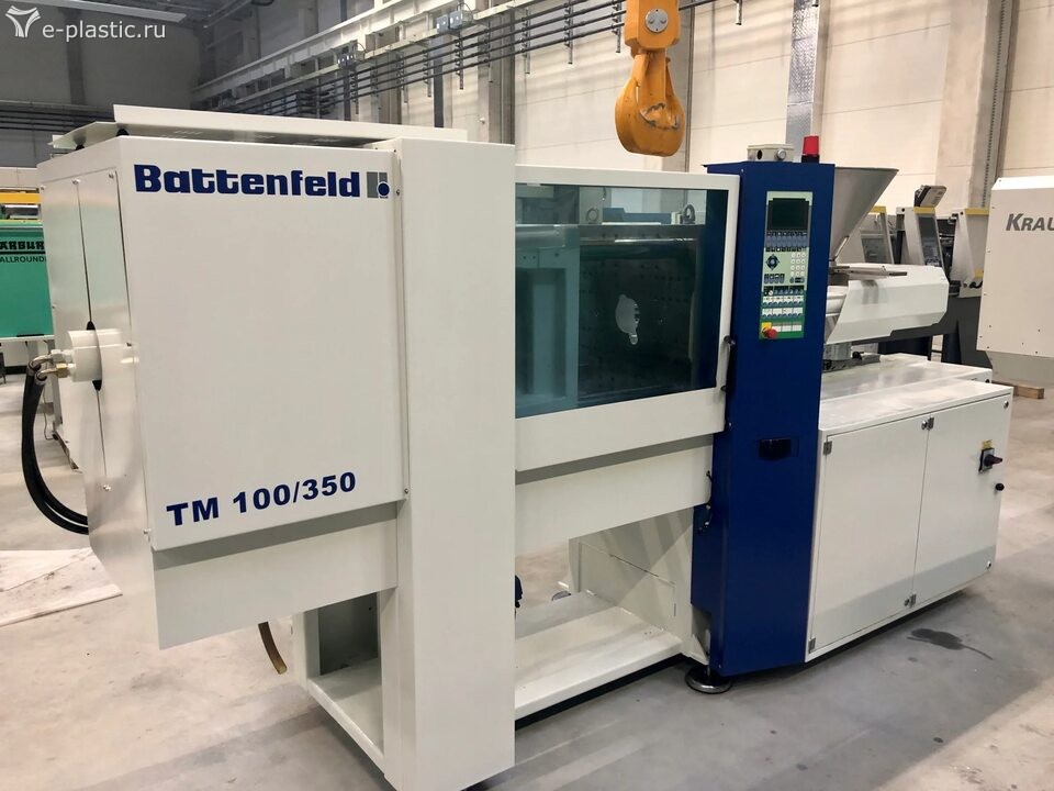

А выглядит машина верно так. Ждём известий. Артур подскажи как цифры понимать? На одной машины с меньшего на большее через дробь, на другой с большего на меньшее.

Это не совсем те. Управление старее. Сорян. Сразу весь вопрос не увидел. Короче там каша . Первая цифра всегда сила сжатия. Но на некоторых они пишут в тоннах , на некоторых в килоньютонах. Сказать честно, что означает вторая понятия не имею. Как-то пытался выяснить и плюнул. Могу узнать конечно .

Короче второе значение Spritzeinheit. То бишь вся правая часть, мат цилиндр с шнеком .
Всё по евромап стандарту считается.
Euromap: Стандартизованные размеры узлов впрыска
Пример: инжекторный узел 800 согласно Euromap во многих случаях имеет диаметр шнека 50 мм, ход шнека 200 мм и максимальное давление впрыска 2000 бар.

С KN и тоннами ясно. Вторая цифра Доза. С большим диаметром шнека. Остальное в теххарактеристиках. Спасибо. Старенькие как маленькие детские вопросы начинают задавать. Это про меня. Главное не утратить любопытство или любознательность.
