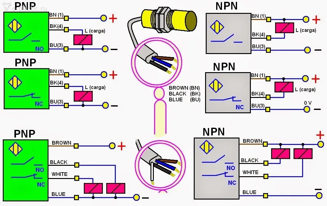

Можно добавить ещё: выход PNP - "верхний" ключ, NPN - "нижний" ключ.

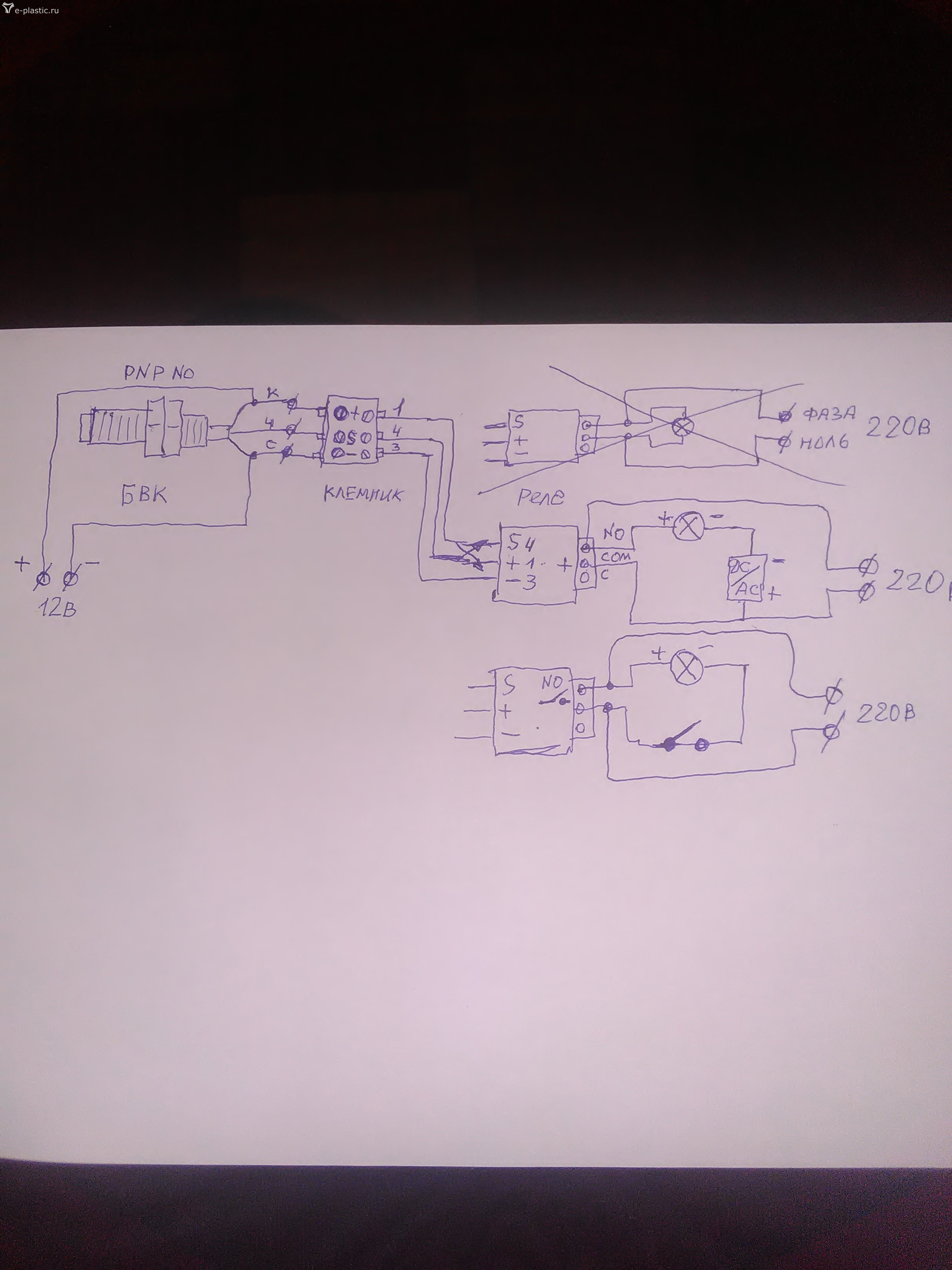

Ну-ка, ну-ка подвинем плпкат поближе.
i (5).jpeg (12.78 КБ) 29087 просмотров

Woolfy писал(а): 16 янв 2024, 15:17 Можно добавить ещё: выход PNP - "верхний" ключ, NPN - "нижний" ключ.
Мы сантехники это понимаем так: PNP - ток течёт или должен течь от полюса к минусу, против часовой стрелки. NPN- наоборот , от минуса к плюсу по часовой стрелке. Если перепутать провода и изменить направление то ток станет в тупик. Типа засор. И транзистор закроется ... Ток встал. (Слышал звон да не видел где он )Лады спасибо за помощь. Но транзисторы и всякие там резисторы нам трудно понимаемы. Хорошо когда маркировка цела и схема понимаемая под носом. Чаще всего ни того ни другого и добрый человек на краю света в Новосибирске. Ведь как мы работали когда элекронщиков у нас на заводе была целая футбольная команда. Мы и не заморачивались. Выписывали наряд и дальше шли кувалдой махать. А счас читаем ютюб, инет, пытаемся вникнуть в невидимый мир электронов. Кое что понятно , по большей части нет. Попутно выдираем БВК из сломанных машин и крутим скрутки. Авось заработает. Смеяться разрешается...это все по делу, учим нового предпринимателя, литейщика, наладчика, грузчика... Движение есть.

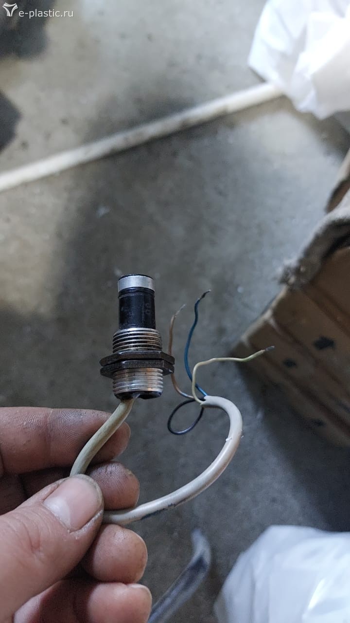

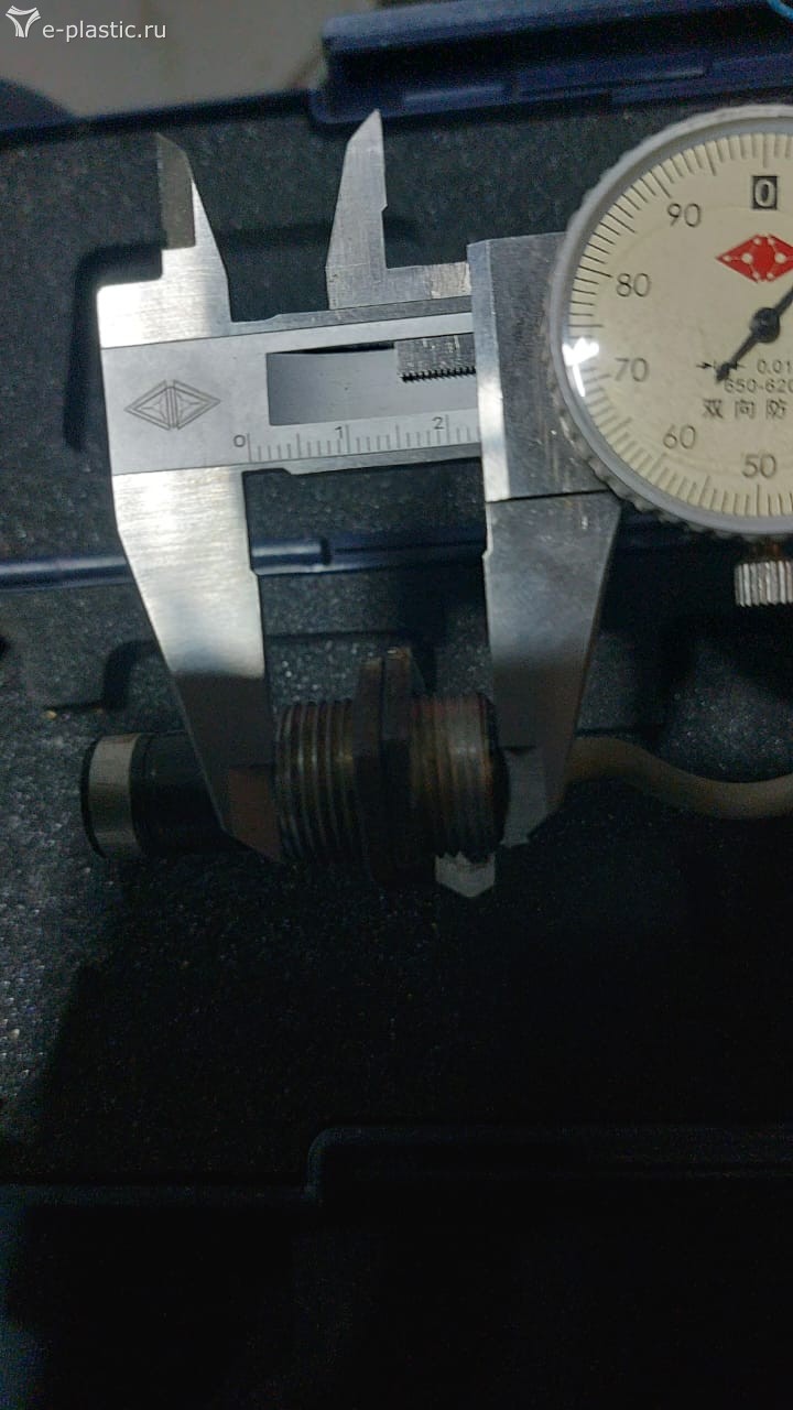

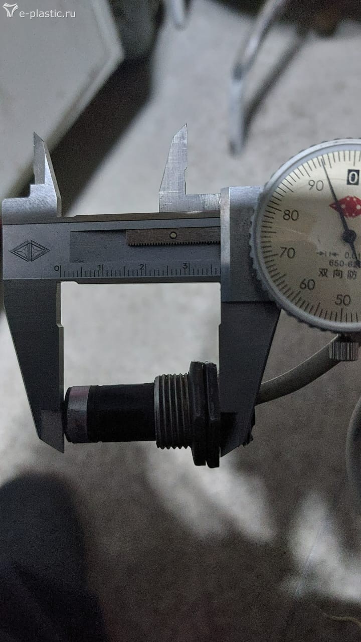

https://sensoren-ru.turbopages.org/sens ... otlichiya/ Сегодня По рекомендации трёх инженеров от электроники решили заказать PNP. NO. Замене будут подвергатся S4023 и S4027. Габарит родного: М18, L 45. Четыре провода NO,NC. Приобретаемые стандартные впритирку. Тесная коробка. Нашли L длина 53,3. мм. Корея Аутоникс 1750 р. На машине Куаси 175 с пропорциональниками установлена система управления Киевская. Консультанты теоретически предположили что нужны датчики PNP. Заодно и проверим при замене.

Ещё глупый /этот просто вопрос. Woolfy :-): Можно ли вынуть крону из кармана 9 вольт подключить к полюсу и минусы датчика и проверить металлом, сработает? Не имея блока питания. Извиняюсь-деградируем.

Сообщение отправлено. Просим контакты ваши. В личке написали вам. Нужно для Краснодара. Корысти не имеем. :nez-nayu: Видели ваше предложение от 2020 года. Спасибо. Купить новые не вопрос. Но смущают габариты по длине. С остальным ( характкристиками) с помощью инета и коллег разобрались.

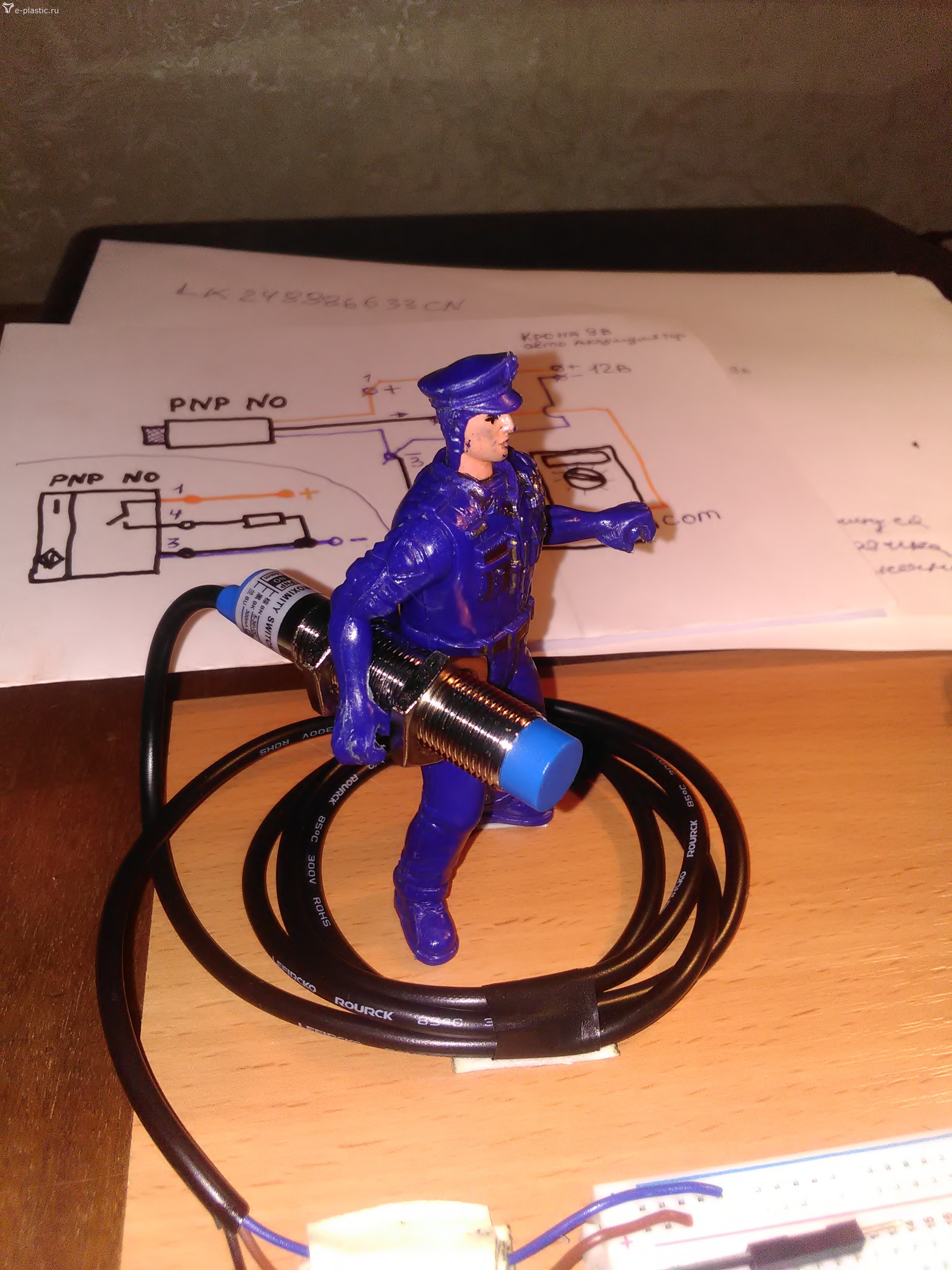

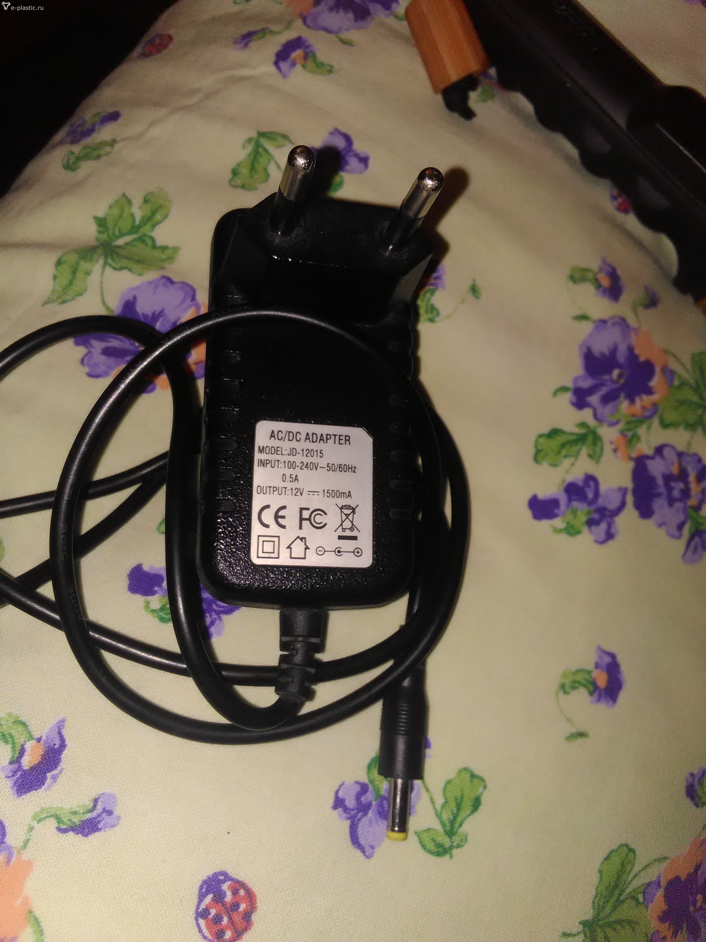

При проверке Запитаем адаптером. (Фото)Пара датчиков приобретена на АВИТО. 350р шт. В пути.

ЗЮМ писал(а): 18 янв 2024, 17:29 ...Купить новые не вопрос. Но смущают габариты по длине...
В ассортименте датчиков ТЕКО есть "короткие" модификации. Скачиваете с их сайта каталог индуктивных датчиков, ряд статей и получаете очень полезные материалы. В том числе для сравнения с датчиками других производителей.

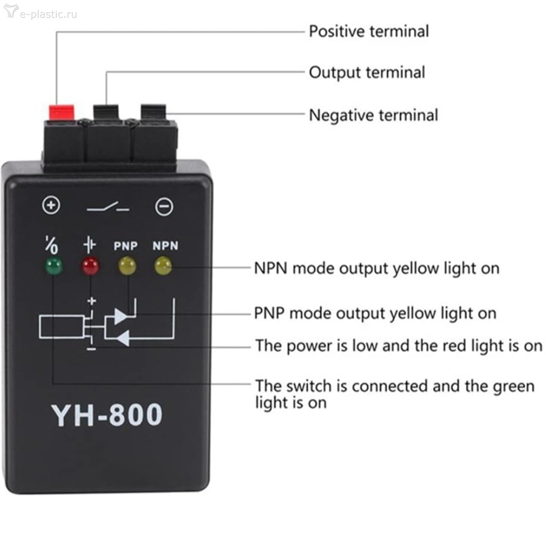

https://youtu.be/Iac6qC2m82U?feature=shared Да конечно вещь удобная. У кого большой парк машин с БВК. Наверняка у профи все есть. В моём случае спортивного интереса то же можно по тратится на Озоне прибор 3000 с копейками. Но попробую сначала на коленке Спасибо за науку. :-):

Итак, "минусовой" щуп тестера цепляем к "минусовой" шине источника +15 В (или +24 В). Это будет называться "общая шина" ("общий провод"). Если теперь "плюсовым" щупом тестера "встать" на выход подключенного к схеме индуктивного датчика (без инициатора) с питанием +24 В, то тестер покажет напряжение либо близкое к +24 В (логическая "единица"), либо близкое к 0 (логический "ноль"). В приложении к нашему KuASY напряжение с датчика будет или +15 В, или 0 В, поскольку резистор нагрузки, расположенный на плате ввода, подключен к шине +15 В. Это датчик с NPN-выходом. Если бы резистор нагрузки нужно было бы подключать к шине 0 В, то датчик имел бы PNP-выход. Но их мы трогать не будем, поскольку NPN-выход попадается чаще.
Теперь, если инициировать датчик (поднести к чувствительному месту железяку), то внутри датчика загорится лампочка, а состояние выхода изменится. Нормально разомкнутый (без инициатора) выход изменяет состояние с "1" (+15 В) на "0" (0 В). Нормально замкнутый - наоборот.
Но всем этим можно голову не греть и использовать для любимых KuASY датчики со схемой, первой в нижнем ряду на рисунке, предоставленном ЗЮМ'ом.
Цветовая кодировка проводов датчиков: голубой (синий) - подключаем к общей шине (-24 В или -15 В), коричневый - подключаем к шине питания (+24 В или +15 В), чёрный - выход (инверсный) датчика, белый - выход (прямой) датчика.
Современные датчики обычно имеют защиту от неправильного включения (если не совать их в розетку 220 В, хотя есть датчики и с питанием 220 В переменки). :a_g_a:
Для проверки: коричневый - к "плюсу", голубой - к "минусу", чёрный - к первому концу обмотки реле, второй конец обмотки - на "плюс". Если при поднесении железяки загорается лампочка и реле срабатывает, то это нормально разомкнутый NPN - выход и он исправен.

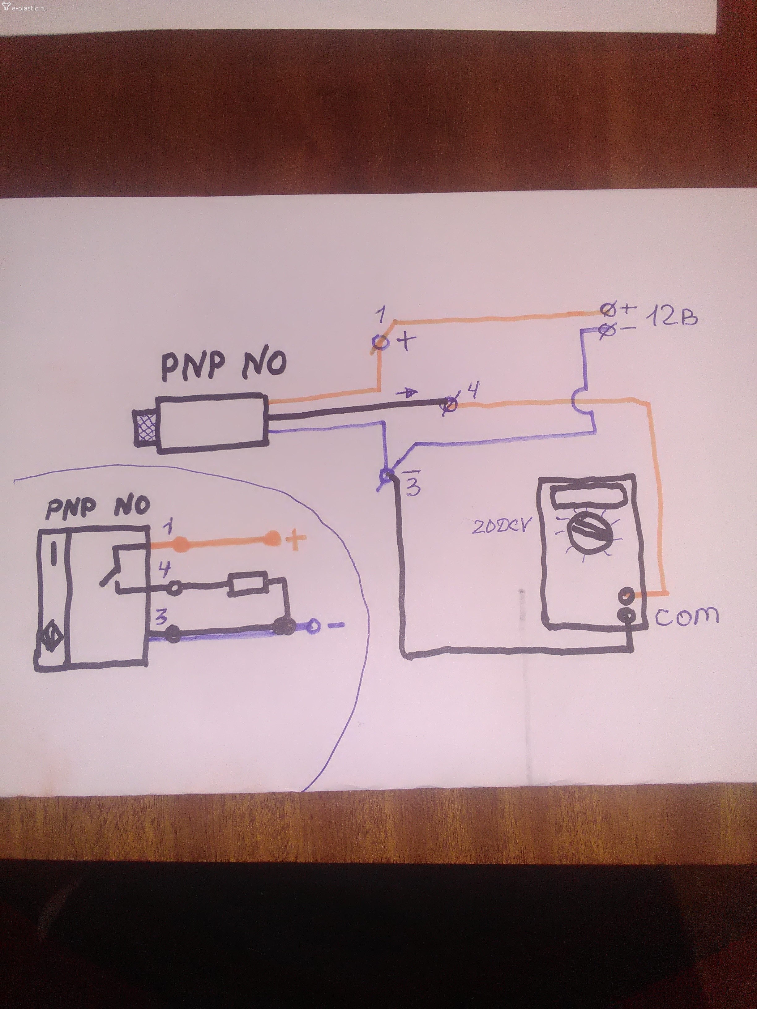

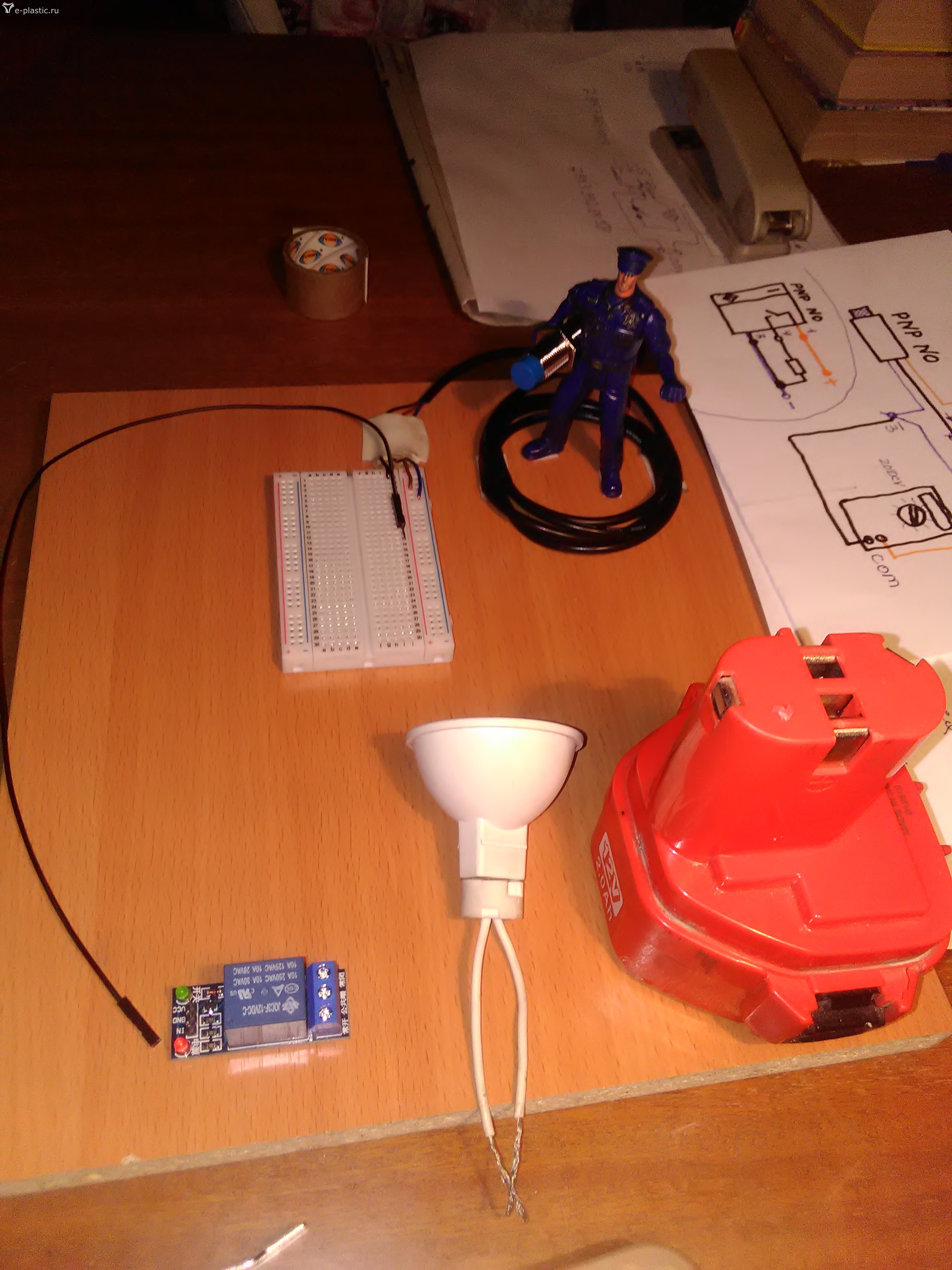

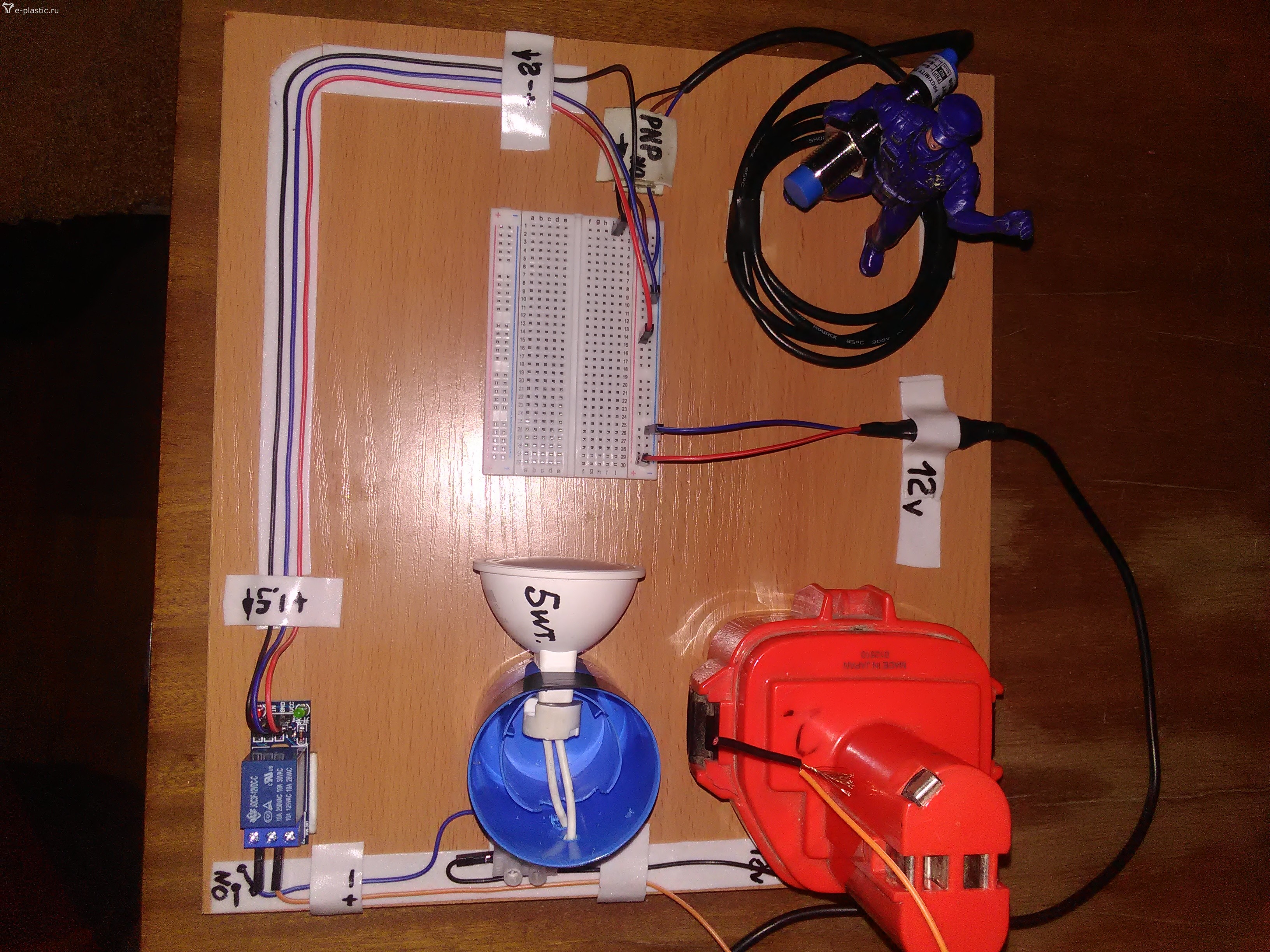

Опыт первый. Не дождавшись комплектующих для стенда проверки датчиков. Решил использовать один мультиметр. Базовых знаний не очень. Для таких и снял видео. Дыма не было. https://disk.yandex.ru/i/Uv2Im9VE89yZWg При нарушении полярности щупа мультиметра com с минуса на плюс, на выходе с датчика сразу было 12 вольт, при разомкнутом датчике. При срабатывнии датчика сигнал соскочил на ноль. Я понял это как защиту от не верного подключения.
Сообщения: 5750
Re: Где взять БВК на Куаси 170?
#49 Сообщение ЗЮМ » 25 янв 2024, 23:21
В плане опыт номер два. Приобретаем: Провода папа-папа, мама-папа. Модуль электромеханического реле 12в. Плату макетного монтажа. И тогда даже каждая кухарка сможет правильно приобрести датчик его проверить и при помощи него или иного датчика включить все что захочется :-): Да согласен, тёмные мы -я ещё в этом плане. Продвинутым смотреть не обязательно.

Много постов не соответствуют заголовку темы. Можно признать флудом а можно и нет, если изменить заголовок темы. Считаю что для начинающих информация важна. Будем просить автора темы изменить заголовок. Заканчиваем сборку стенда для демонстрации работы БВК. Осталось получить цифровой вольтметр...... Договор с автором состоялся. Спасибо.

#60 Сообщение ЗЮМ » 02 фев 2024, 20:11
Полигон готов. Демонстрация завтра.
