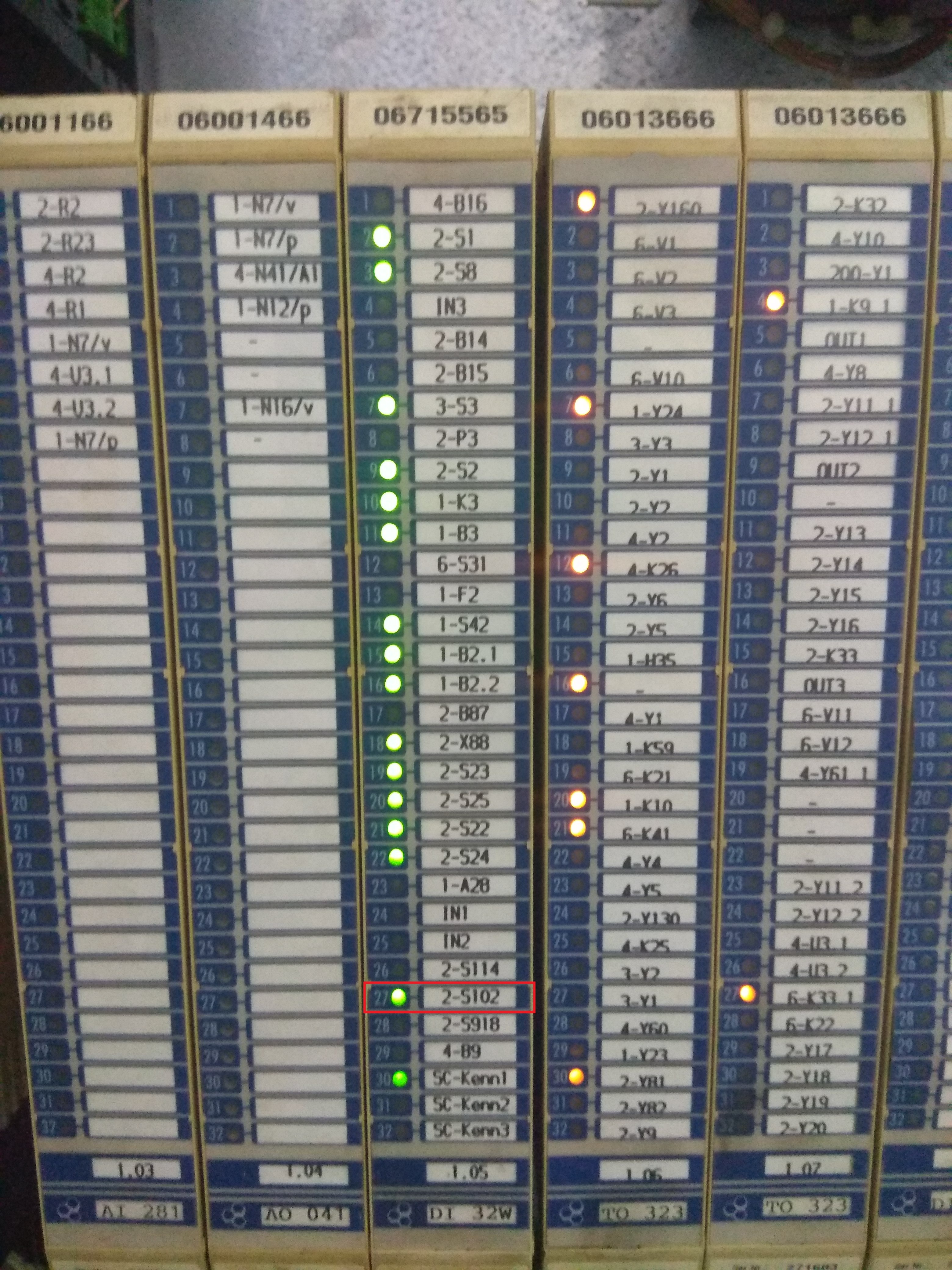

Да, речь идет о таком пульте и экраны такие есть. Но это не инструмент для связи с контроллером. Разобраться хочу. Тем более производство стоит, директор в панике.
Еще хуже то, что я обращался в Москву к Демаговцам. Они руками развели. Такие машины давно не выпускаются, сами немцы прекратили их поддержку.
На машине все железо облазил, никакого криминала не нашел.
Начал поиск причины с линейки формы. Она резистивная. На ней питание 10.06 В. На ползунке напряжение меняется при изменении положения линейки. Показания с нее на дисплее вижу, они вполне достоверные. В момент кода висит активная ошибка "конечное положение формы не достигнуто", двигаю руками поводок линейки в положение заданного значения. Ошибка не пропадает. Кстати, показания на дисплее - данные после АЦП это преобразованные в цифровой код и переданные с CPU на пульт, далее преобразованные в мм и показаны на дисплее.

Ладно, нет и нет, обойдёмся. Давайте размышлять. Если даже в наладке нет отхода, а это палки-веревки, самая простая функция, то сразу хочется грешить на гидравлику и цилиндр. НО, СТОП! 2-Y2 тоже не включается. Так может с электромагнитом что? На моих NCIII есть такой экран, хорошо бы и вас что-то подобное было:
Показаны входы и выходы. Не все, конечно. Но по ходу отработки тех. программы показывает всё в динамике и здорово помогает.

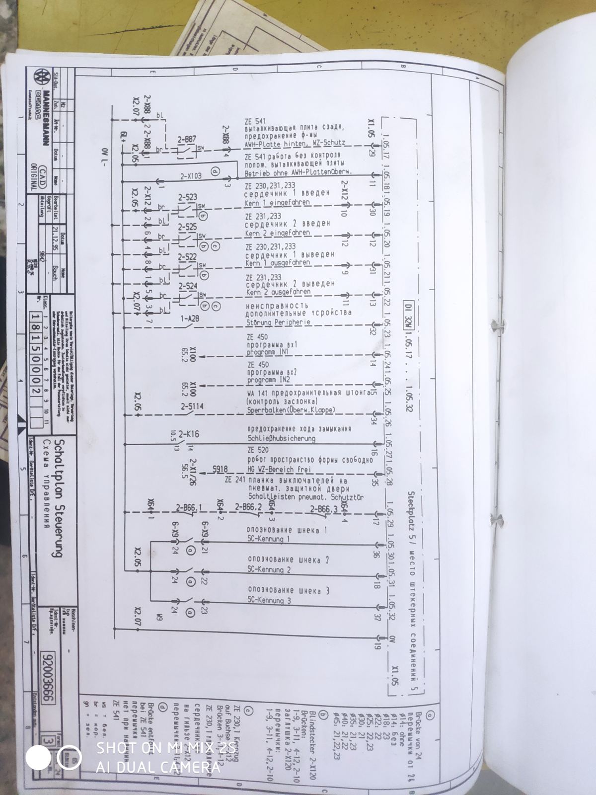

Схемы у вас имеются? Мне надо точно знать соответствие обозначения входов с начальными цифрами 1 и 2 в схеме и их назначение. В инструкции должно быть. С моими, кажется, не совпадают. Проверить надо. Первым делом прочитаем индикацию годного состояния, а вы ещё дайте состояние вх-вых при сбое. Тогда и сравним.
А первым делом проверить 2-Y2. Режим наладка. Давить кнопку назад и одновременно продавить шток клапана. Поедет? Это важно.

Да.У меня тоже самое есть. Оно показывает кратковременное включение 2-Y2, незначительное увеличение значений задания расхода и давления на насосе. На вых плате 2-Y2 тоже кратковременно мигает. Аналоговые задания на платах нигде не индицируются. Катушка на 2-Y2 норм. 26 Ом. На 2-Y1 также. На гидравлику не грешу, когда 2-Y2 включится на то время пока кнопку держи, при этом задание есть на насосе ПФ двигается до заданного значения и встает. Ошибка гаснет. Двигаю вперед, все норм едет, потом назад жму. Моментально опять ошибка кон. положение формы, кратковременное включение 2-Y2 и нет задания на насос. Как то так.

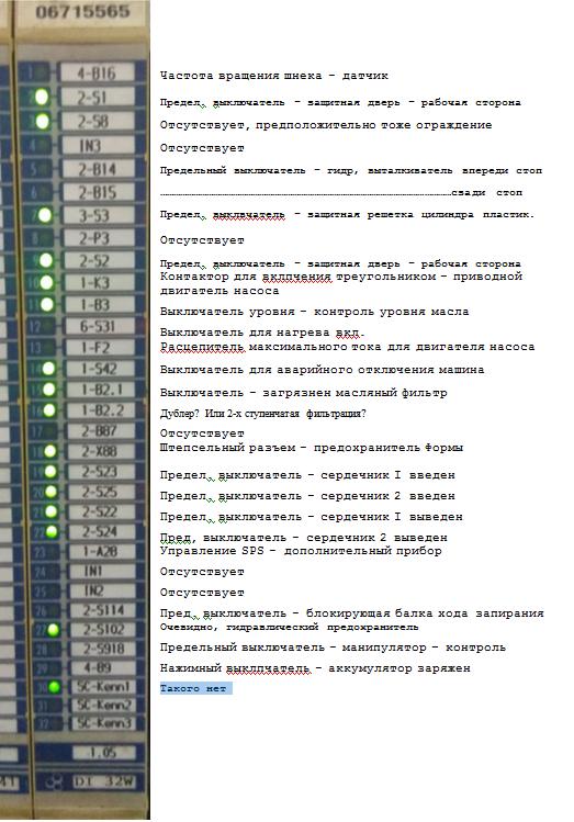

Отлично Вы все расшифровали. Кое какие уточнения будут. Сделать смогу завтра после 20.30.

А я бы не отвергал эту версию. Рассматривая ваш случай в свете "классической машины", мы оказываемся в тупике. Необъяснимо и странно поведение 2-Y2. В вашем конкретном случае логика пространственных перемещений и ограничений в рабочей зоне явно сложнее.
Пропишите до конца пропущенные входы и выходы на модулях и будем посмотреть...

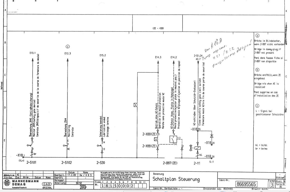

#50 Сообщение Мулланур » 18 сен 2020, 13:59
Концевик гидроблокировки 2S102 при закрытой двери должен быть включен или выключен?

Проверяют легко: дверь открыть-дверь закрыть. В этом узле имеется и элемент, который отключает гидравлику непосредственно. Выглядит у нас вот так:

Наверное, надо разъяснить, если вы про 2-S102. Микрушка - дело второе. Там имеется гидравлический предохранитель, который включается рычагом, связанным с дверью. Усилие на шток значительное, выполняется рычагом, связанном с дверью. У нас был случай, когда пятка этого рычага деформировалась и перемещения плиты не происходило или прекращалось при тряске. Поскольку разборка там муторная, то закрепили на пятке плотную резину и это помогло. Стабильно работает до сих пор. Если при открытии-закрытии двери светодиод 2-S102 переключается, то микрушка вне подозрений, а с гидравликой надо смотреть. Ведь может, в принципе, отключать движение. Странно, что через период времени и при размыкании. Если только при отрыве какая-то сверхтряска...
Про дверные выключатели и гидравлику... Подвижная плита стоит сзади, жму смыкать, плита едет. Жму размыкать, стоит и задания нет. Форма не сомкнута, отрыва нет и соответственно встряски нет.
