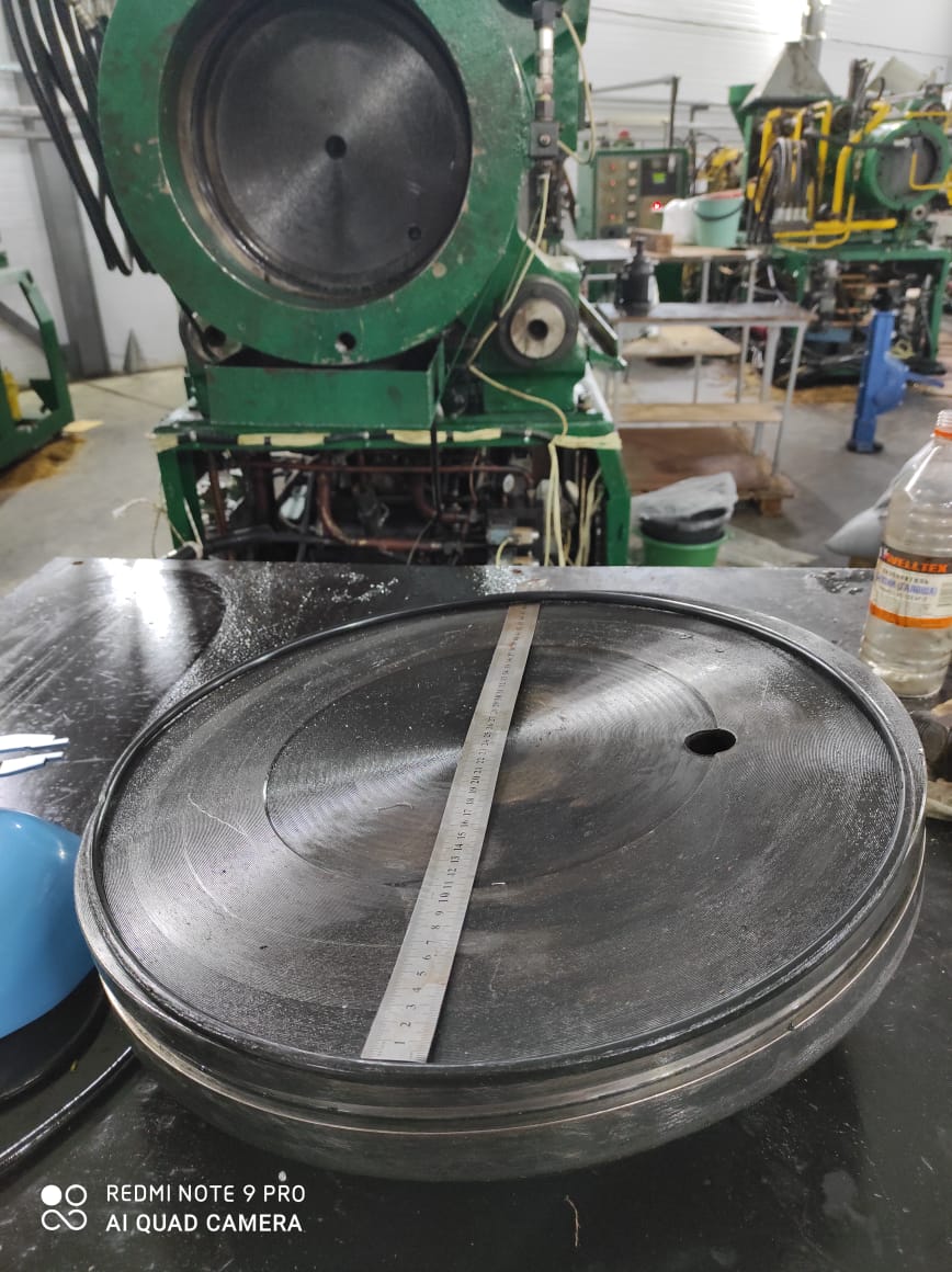

Диаметр крышки 488мм. Глубина канавки под кольцо 7мм. Ширина канавки 14мм. Далее , снятое кольцо в двух измерениях сечения 7,9мм×8,65мм. Анализируем: Это уже не 10мм, как советовал Karakol. В наличии есть кольцо 450×8,5. Выступать из канавки будет на 1,5 мм. Поставим вопрос по другому: На сколько должно выступать точно. Наврядли кто ответит. Если клеить 10.-ку. Выступ 3мм. Может подрезать или зажевать во время монтажа. Можно конечно погрузится в справочник с таблицами и формулами, я лично заглянул и обратно. Нет желания в этом копаться. В Яндекс картинках и онлайн расчетах на сайтах последняя позиция каталогов сечение 8,5мм. Так что кто не рискует тот не пьёт...пару тройку раз собрать разобрать, можно опытным путём и получить результат хороший. Так и делали на глаз и на нюх. Можно выточить уплотнение сечением 9мм, 9,5мм, можно подмотку сделать. Это работа и опыт, который поразбазарили, надо приобретать. Вот такая мораль, кудаж без неё.

Простой совет для любителей быстрых ответов, позвонить или написать изготовителя РТИ на Экономусе с вопросом о сечении назвав базовые размеры места посадки уплотнения. Там имеется спец программа которая все высчитает и даст размер. Например компания RGSi. PГ. Москва или на других сайтах. Назовут сечение кольца.Это будет эффективно.

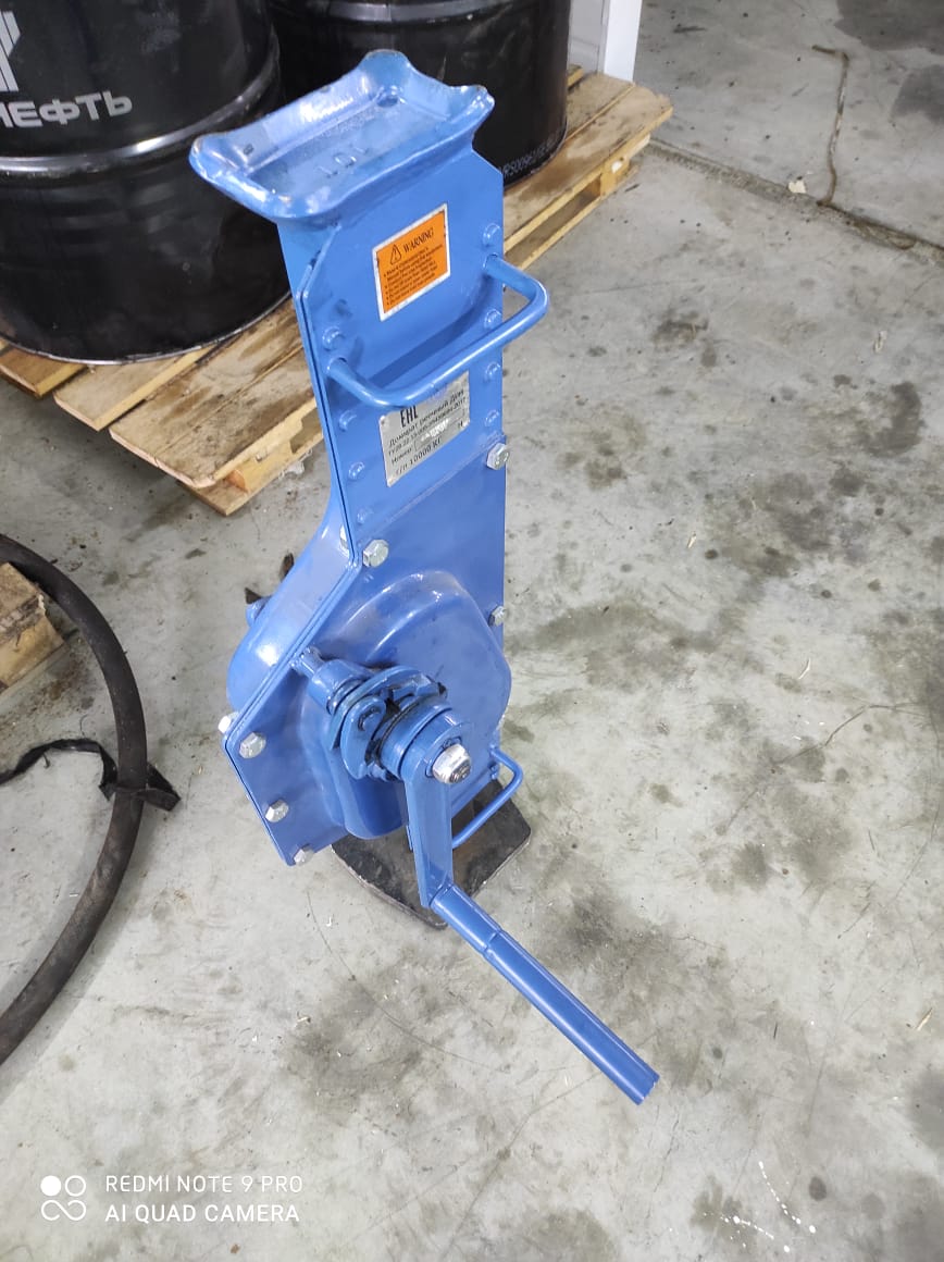

Всем добрый день! По поводу демонтажа блина : домкраты не помогли,вопреки вашему совету,мы сделали по другому,я об этом писал Вам,теперь по порядку : первоначально,когда мы не могли снять блин и решили ещё раз поставить сегментные кольца и поставить блин на место давлением ,слесарь обратил внимание ,что блин сел на свое место без резких движений ,плавно,подчиняясь кнопки смыкания,т.е.кратковременно нажал,блин подвинулся,отпустил -стоит,он меня три дня уламывал таким способом демонтировать блин и уломал, в 2 смену так и сняли...,поставили съёмник страховки,открутили обратку и в накопитель,и по тихонько нажимая на кнопку смыкания,подвели плиту к выходу,а там уже осталось только снять её..,
