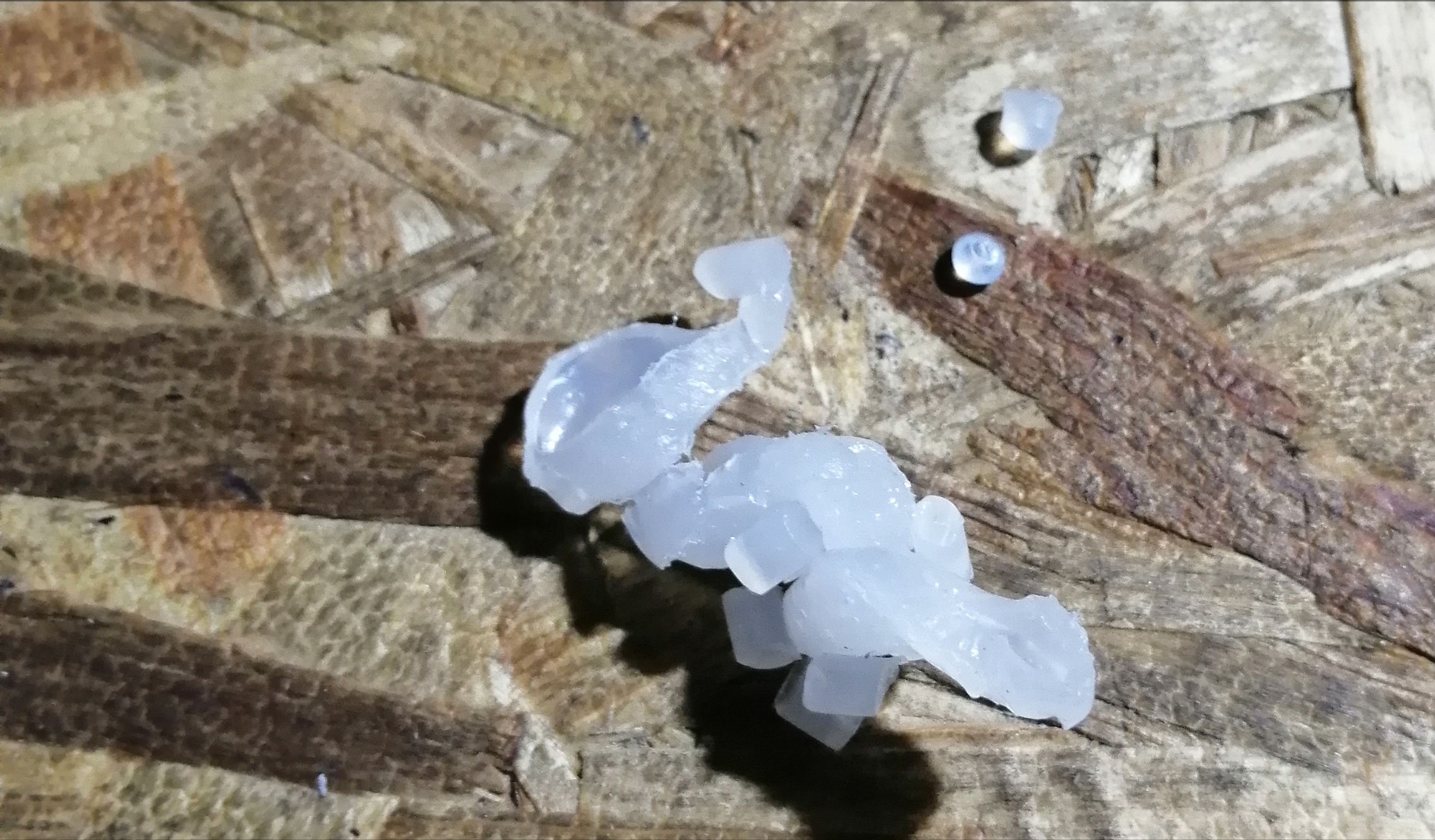

Дыры - это хорошо, рассмотрите их внимательно на предмет прозрачных геликов. Можно фотку дыры, только чтоб хорошо видно было.
Снизте обдув, возможно будут просто дыры без обрывов.

Температура все везде греет постоянно датчики работают показывают, сырье первичка 108,в один бункер, во второй вторичка, до этого точно такое сырье замес все работало, завтра буду пробовать вторичку со стрейчем смешаю посмотрю как пойдёт

На Уфе 108 без сеток 60 мкм накручу не напрягаясь. На фото куча геликов и они не из 108го,напомню что на 158м тоже были обрывы. Да 158 не идеал в Уфе но Дыры не от качества сырья. Либо вторяк либо застой либо плюс перегрев реальный. Сеткой гелики не поймаешь, особливо если их родина после сеток. А такой вариант возможен исходя из проблем с запуском без вторяка или незначительно повышении температуры.
Гель или вторяк либо застой. Застой полюбасу выгодней прошибить химчисткой чем на 158 сутки крутить.

Парни нашол в чем фигня поработал на 158 рукав стал чистый шляпа вроде вся пропала, обрывы на фальце из за вторяка просеивать начал и обнаружил, после просейки результат на лицо
