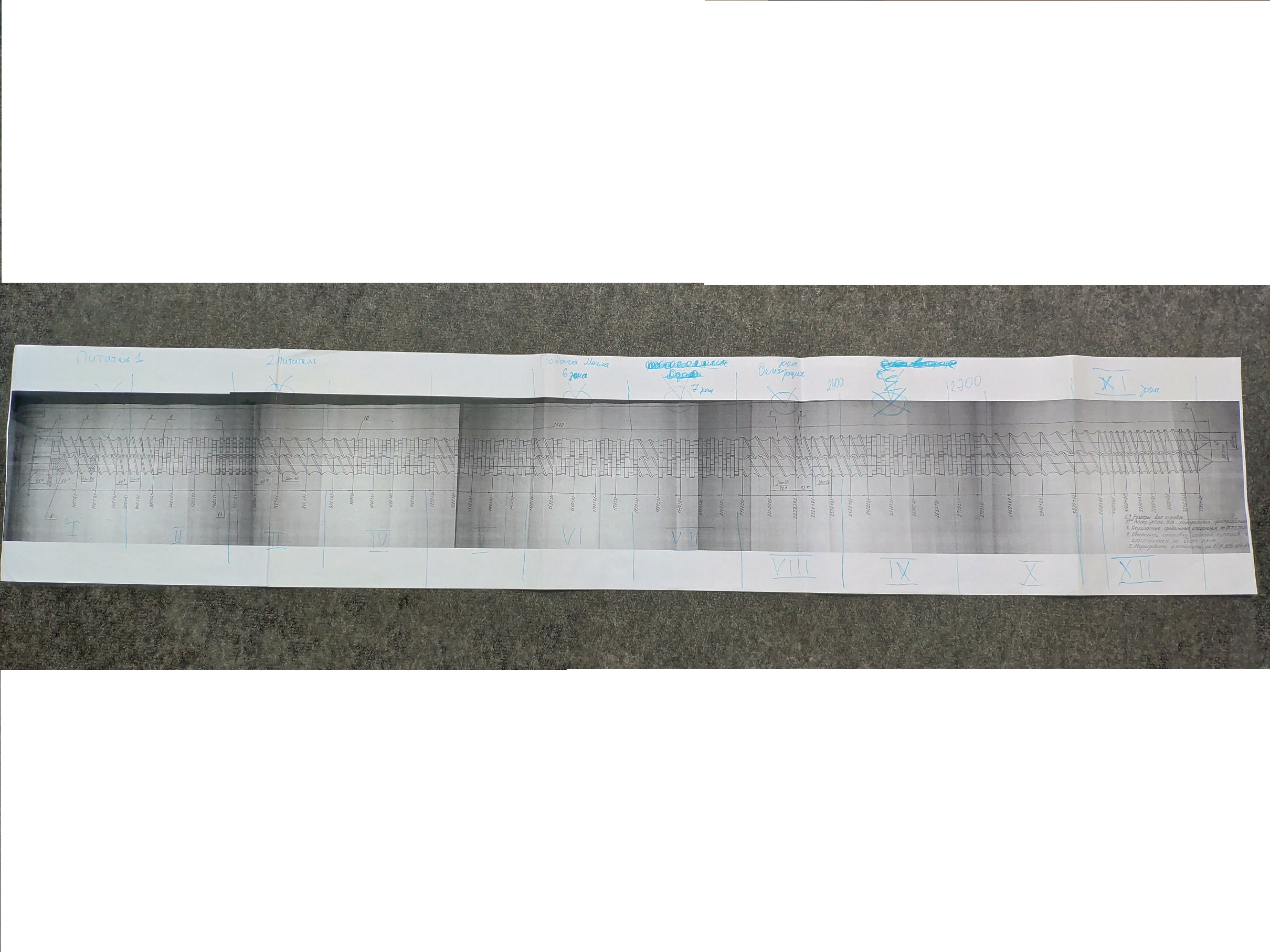

#33 Сообщение holeg » 13 дек 2018, 10:44
Lawego писал(а): 12 дек 2018, 22:33 Мне рассказывали про них, но я думал что они все уже вымерли, а тут надо же - живой экземпляр.
Его необходимо изучать. Поймите многие уникальные технологии утрачены, так американцы расписались в том что не способны воссоздать Лунную ракету. Многие современные ученые говорят что теперь в России не построить новый "Буран". Так же и здесь, то что Вы чего-то не понимаете, вовсе не означает что это бессмыстленно и не работает.....

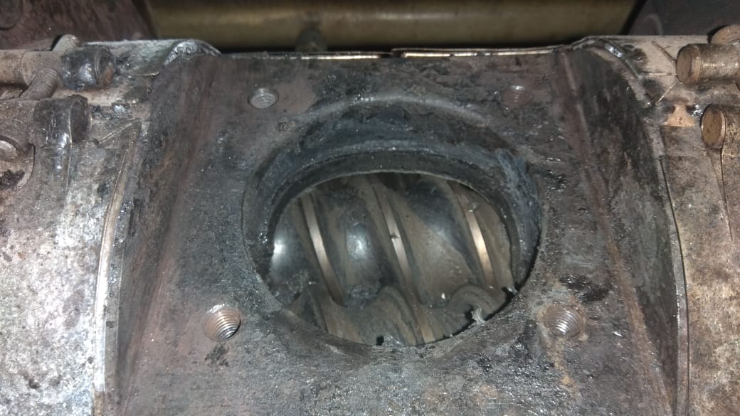

весь шнек сфотографировал ... ручкой разбивка по зонам , может есть у кого нибудь подобное ... сверху подписано где расположены питатели ... зона подачи масла и зона дегазации .
отвинтили крышку с заглушенной зоны питателя сфотографировал шнек ....вообще как принято .... в зону второго питателя масса дозируется, подаётся насыпом или принудительную подачу надо организовать. ? Пробовать будем тальк мешать с ПВД .

#34 Сообщение Максим Викторович » 13 дек 2018, 10:54
А сегменты и баррели запасные есть?

Нет ничего в запасе больше нет ....но цилиндр и шнек наборные , при необходимости можно что нибудь заменить .

В зону второго питетеля материал должен подаваться с помощью дозатора.
В каком соотношении хотите "мешать" тальк с ПВД и для чего?

Да... собираемся дозатором подавать в эту зону ... она у нас просто заглушена была... не понятно как ? с подпором или просто насыпом ....Хотим попробовать 20 % талька добавлять ... для последующего использования гранулы для плоскощелевой машины ... лист 1мм .

Фото дозатора можно? По моему мнению 20% можно и через первый питатель подать, предварительно смешав тальк с ПВД. Тальк какой марки будете использовать?

Iron Smile писал(а): 14 дек 2018, 20:00 Коллеги, коллеге перепал агрегат, с которым он не знает чего делать. Переработка ПЭ - пока предел мечтаний. А там 200° предел...
300°... Назовите с ходу полимер, который в ширпотребе перерабатывается при оных температурах?
Да именно так ... не знаем под что применить лучше .... пока для собственных нужд с делаем смесь ПВД , ПНД и талька . Так понял что тут всё легко ... потому что всё почти сразу пошло :co_ol:
Но информацию мне всё же дали ... может общюю конечно . конкретно по машине .
Производительность номинальная, (кг/ч): не менее 200 до 350 (при 2-х питателях);
Диаметр шнеков, (мм): 65;
Диаметр несущего вала шнека, (мм): 35;
Длина шнека, (мм): 3375;
Крутящий момент на каждом шнеке, (Нм): 1800;
Направление вращения шнеков: Одноправленное по часовой стрелке или встречное, реверсивное;
Диапазон частот вращения рабочих шнеков, (об/мин): 0...400;
Число нагреваемых (охлаждаемых) зон цилиндра 11
Температура в рабочих зонах, (Сº): 50...300;
Количество контролируемых температур в каждой зоне: 1;
Точность поддержания температуры в рабочих зонах, (Сº): ±2;
Охлаждающая жидкость: Вода дистиллированная;
Максимальное рабочее давление в рабочем целиндре, (МПа): 30;
Отношение рабочей длины шнеков к диаметру: 50;
Количество шнеков: 2;
Размер получаемых гранул, (мм): 2х2х2; 6х6х6;
Мощность, (кВт): 160;
Частота вращения, (об/мин): 750;
Габаритные размеры, (мм): 6323х1685х2314;
Масса, (кг): 9200.
переработка в качестве исходника : полистирол и его сополимеры, полиэтилен НД и ВД, пропилен, полиамид, поликарбонат, пластифицированный и непластифицированный поливинилхлорид и др.
В общем для нас много чего неизвестного . будем изучать и учиться .
Я к тому , что фото сердца (шнеков) я выложил , с назначением тоже определеннасть какая то появилась . Теперь будут нужны светлые головы спецов .... как только мы на производительность железо выведем , сейчас ещё 160 кг только час давим , проблемы есть .... действительно видео-медиа сейчас без проблем... можем посотрудничать в плане запуска выпуска сырья....с каким ещё определимся . В общем нужен будет совет и участие (удаленно или нет ) есссно оплачиваемое . Предложения в общем уже некоторые есть ... рассмотю и отвечу всем .Конечно всё в личку . Конфиденц тоже гарантирую.

#60 Сообщение новичёк » 17 дек 2018, 12:21
Похоже, эта ещё одна машина с советского завода.
первую видел в пос. Дорогино.
вторая недалеко от Барнаула.
и вот появилась третья...
Повторюсь - делали в СССР в Вашем городе эти машинки всё таки изоленту.
Соответствует заявленному в паспорте - пластифицированный ПВХ
К вопросу о белёсости в тальконаполненном листе. Вероятно это агломераты наполнителя в полимере.
Ваша машинка как раз для борьбы с этим явлением. На ней ещё можно делать и суперконцентрат красителей. В среднем 60/40 по соотношению наполнитель/связующее
Тальк на ней желательно подвать отдельно в ванну расплава вторым дозатором.
Машины такого типа имеют два и более дегазаторов.
Первый в атмосферу. Второй принудительный с вакк. насосом.
Основная задача борьба с порами в грануле.
Делать ДПК гранулу ? Вполне. Не получится только на НПВХ.
