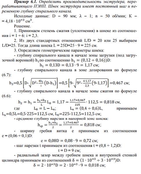

Первоначально создалось впечатление, что это первоапрельская шутка.Лера Милушкина писал(а): 02 апр 2018, 17:44насчет давления: выше писали о примерно таком значении, и в интернете чаще встречаются такие цифрыМаксим Викторович писал(а): 02 апр 2018, 17:17 Даже не буду спрашивать, почему 20 МПа. Есть вопрос - почему 90 градусов? У Вас будет постоянный теплосъем, как со шнека, так и с охлаждающей шнек воды с помощью чиллера/градильни/обдува (в конце концов). Практически Вы предложили использовать в системе охлаждения кипяток, что очень непрактично, простите за тавтологию. Что действительно от Вас требуется - так это рассчитать мощность Вашей системы охлаждения (чиллера, градильни и т.д.) оборотной воды. Вам стоило бы определиться не с давлением расплава в экструдере, а с производительностью экструдера.
90 градусов - это температура воды в конце ее цикла, т.е. температура, при которой она выходит из рубашки (не циркулирует же она там вечно? если я правильно понимаю)
производительность экструдера давно рассчитана и составляет 94,9 кг/ч
А теперь по порядку.
1.В Вашей методичке в таблицах нет значения для для расплава ПЭНП =150град., для всех остальных полимеров есть.
2.Все расчёты указаны для экструдеров компании "КузнецкПолимермаш". Сам производитель для своих экструдеров давал другие данные по производительности D75=100-150кг. D90=150-200кг на выходе из материального цилиндра.
3. Согласно методички зона охлаждения водой в экструдере одна, это зона загрузки. Для зоны загрузки не надо городить систему термостатирования для поддержания 90град.. Даже очень экономные предприниматели, ставя 1куб. ёмкость, температуру более 75град не получали. Смотреть график по воде. При скорости потока 2м/с вода теряет желание забирать тепло+теплопотери.
4. Если Вы имели ввиду охлаждение водой всего мат.цилиндра, то это целая система. Вам она не под силу. Тем более в Вашей методичке для курсовых работ её нет. Был бы диплом, я бы решил что препод. собирает материал на патент или науч.степень, книгу, статью.
5. На запуске при температуре воды в зоне загрузки 90град. запросто поймаете "козла" (материал перестанет сыпаться). Обычно в зоне загрузки температура Т=15-40град. у кого что есть.
6. Из опыта: на экструдерах производящим вспененный полиэтилен установлена водяная система охлаждения. Температура воды 25-30град. Но в ней используются нагреватели с водяной системой охлаждения, сам мат. цилиндр водой не охлаждается. Работы по применению водяной системы ведутся, есть рабочие машины, будет ли это серийно выпускаться - большой вопрос.

По всей методичке забыта марка стали...цифирь ее теплопроводности....и толщина стенок цилиндра....или я просмотрел....

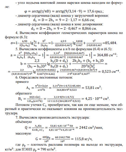

Если бы это была шутка. Уже которую неделю маюсь с этими расчетами.sedoykornet писал(а): 02 апр 2018, 22:25Первоначально создалось впечатление, что это первоапрельская шутка.Лера Милушкина писал(а): 02 апр 2018, 17:44
В итоге, какие брать значения, чтобы расчеты были более-менее похожи на правду? Какие начальные и конечные температуры полимера и воды, скорость воды, давление в цилиндре?
Пожалуйста, помогите, иначе я совсем сойду с ума с этими расчетами.

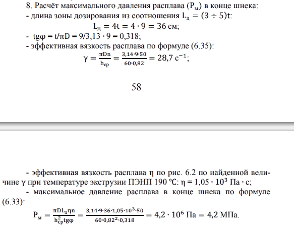

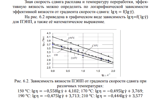

Мне кажется, мы запутали немного нашего студента....
"Здравствуйте. Пишу курсовой проект по переработке полимеров, в частности экструзией, и при проведении расчетов столкнулась с рядом проблем, вызывающих такие вопросы:
-каково давление в цилиндре экструдера, расчеты провожу при температуре расплава 150 градусов, преподаватель говорит, что здесь должно быть повышенное давление, т.к. охлаждающая жидкость при таких температурах просто напросто моментально испарится и ни о каком охлаждении речь не пойдет, искала характеристики экструдеров, но нашла только то, что давление колеблется от долей до ста МПа... "
Экструдер это машина. которая преобразует механическую энергию вращения шнека в тепловую энергию в полимере.
Расплав материала происходит за счёт дросселирования материала либо на блоке сеток в канале адаптера. либо в канале головки.
Поэтому. Давление материала внутри машины. по мере продвижения по шнеку постепенно растёт. Это для одношнековой машины.
Для двухшнековой с дегазатором - график давления немного иной. Перед дегазатором в шнеке специально предусмотрена зона другой геометрии и наклона витка для резкого не очень значительного, но увеличения давления.
Предельное давление массы расплава определяется "гидравлическим" сопротивлением формующей головки. Это давление выбрано исходя только из возможности "держать" давление и не развалится упорными подшипниками редуктора и жесткость тела шнека. Как правило это давление не превышает 20-25 Мпа.
Отсюда правило. Машина подбирается под головку. А не наоборот.
Поэтому в паспорте машины всегда указывают её производительность кг/час. Без головки. Зная проектные характеристики головки по производительности кг/час
и подбирают экструдер. С условием что это 80% от производительности экструдера. Остальные 20% "идут на обеспечение " минимизации пульсаций экструдата.
Зная оптимальную температуру расплава того или иного полимера. Подбирают температуры работы экструдера в зависимости от числа оборотов шнека (-ов)
Как правило в экструдере эл. мощность это 50/50. Нагреватели- привод. Нагреватели нужны на разогреве машины ПЕРЕД пуском. В дальнейшем в работе они практически не включаются. В случае зонных перегревов машины от сил трения внутри экструдера. Вполне достаточно воздушного охлаждения.
Но могут быть исключения.

ЗЫ. В Вашей методичке ошибочка. На фото в начале не одношнековый экструдер, а двухшнековый конический экструдер. И предложенные в этой работе методы расчёта процессов внутри машины. Не подходят для двухшнековой коники. От слова -совсем!.

На помощь как всегда пришёл Великий Интернет.
Преподаватель у Леры кандидат наук Литвинец Ю.И. и он дал им старую методичку изданную в2010г. Екатеринбурге В Уральском Лесотехническом Университете. В новой же методичке за 2015г. изд. в г.Магнитогорске в Университете им.Носова все решения есть в качестве примеров с ответами смотреть ниже. Думаю что он упорно наталкивал свою студентку на поиск доп. информации и самостоятельного изучения материала. скриншоты решений по производительности и давлению, а что с водой я так и не понял. Тепловой баланс (для 18град в цеху) около 15-16кВТ/ч.

Как-то так, остаётся перекатать. Но курсовой она же не просила написать.
Кстати данные по производительности у неё не правильно 94,9 не пройдёт. Ответ 115,8кг. 15% большая погрешность.
Да и по давлению всё есть надо только поменять данные в примере с 190град на 150град.
