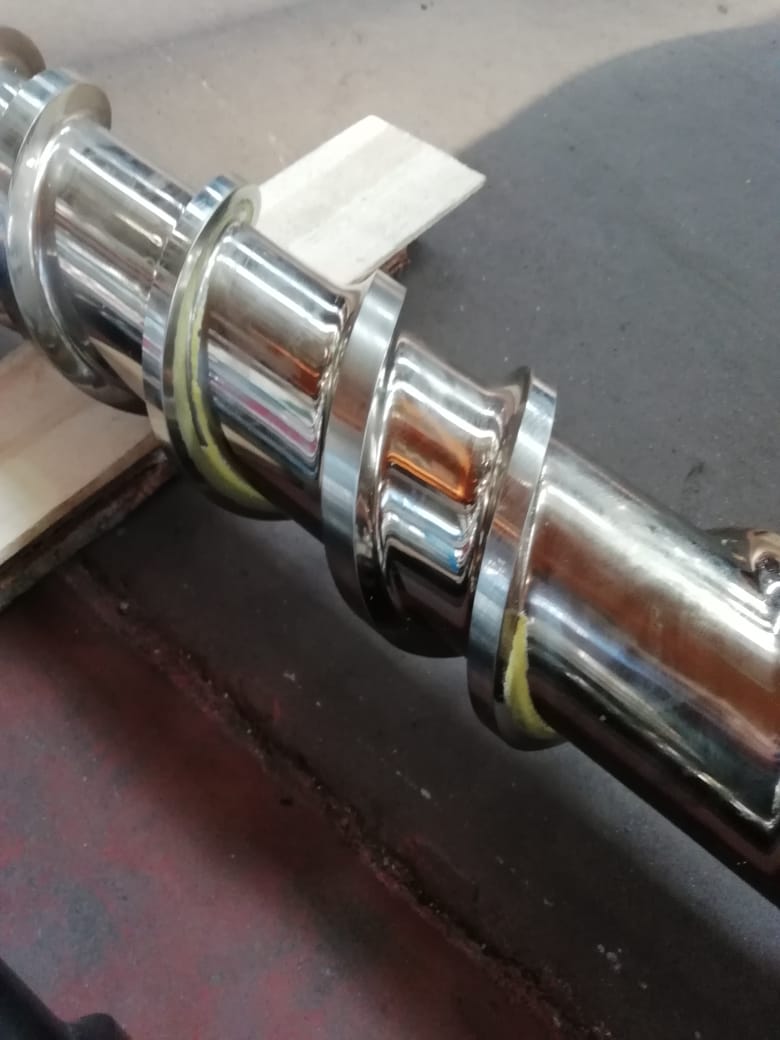

#45 Сообщение Инко » 12 сен 2018, 10:44
Добрый день!
Подскажите пожалуйста если идёт перегрев первых зон экстредера какую смазку лучше применять( внешнюю или внутреннюю)? Спасибо за ответ
Re: Процессинги, смазки
#46 Сообщение cs-mb » 12 сен 2018, 11:00
Инко писал(а): 12 сен 2018, 10:44 если идёт перегрев первых зон экстредера какую смазку лучше применять( внешнюю или внутреннюю)?
лучше устранить перегрев
#47 Сообщение Инко » 12 сен 2018, 11:08
cs-mb писал(а): 12 сен 2018, 11:00
В том то и дело перегрев вызван не оборудованием а материалом. Экстредер температуру держит идеально. Как только запускаешь полиэтилен в первой зоне идёт перегрев, на других полиэтиленах такой проблемы нет
#49 Сообщение Инко » 12 сен 2018, 11:30
st_alexander писал(а): 12 сен 2018, 11:24
Инко писал(а): 12 сен 2018, 11:08
Не очень понятно какой такой полиэтилен запускается и каким образом он стал сторониться и каких именно "других полиэтиленов"?
Особенно если учесть, что вопрос звучал так:
Добрый день!
Какие еще тайны скрывает от общественности эта с виду неброская фраза?
Да перерабатываем сшитый полиэтилен. Бореалис идёт прекрасно , российские идут с проблемами
#52 Сообщение Инко » 12 сен 2018, 11:41
Figaro писал(а): 12 сен 2018, 11:36
Инко писал(а): 12 сен 2018, 11:08 Экстредер
Экструдер то чьего производства?
Геометрия шнека несоответствующая материалу ...
Экстредер Rozendel, не спорю может геометрия и не подходит для российских материалов. Просто перегрев ведёт к налипанию на шнек материала. Просто просил совета поможет ли тут применение смазок
#53 Сообщение Figaro » 12 сен 2018, 11:59
Инко писал(а): 12 сен 2018, 11:41
Скорее всего не помогут.
Связываться с производителем оборудования на предмет изменения геометрии шнека для работы на российском сырье ...
Правда ответ производителя может и сильно удивить :cry_ing:
#55 Сообщение Maks42 » 12 сен 2018, 13:34
Чтобы не было перегрева надо повысить температуру, а иначе сотрете дорогой шнек (ранее обсуждалось на форуме).
Чтобы не было прилипания расплава к металлу добавьте концентрат процессинга (фторопласт или силикон).
Если бы все это можно было просто решить, восками или еще чем, то российские производители ПЭ для силанольной сшивки давно бы добавили это в рецепт.
Borealis forever :a_g_a:

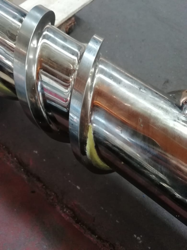

#57 Сообщение Shadow » 12 сен 2018, 14:11
Сами столкнулись с такой проблемой только не на пэ, а на ЭПР. Вводные пока следующие: налипает при малых оборотах шнека, налипает на барьере, снижение концентрации кат немного помогает, но не решает проблемы, охлаждение шнека тоже налипание не снижает. Сейчас сами думаем как решить этот вопрос, но понятно, что решения в открытом доступе не будет.
#58 Сообщение Maks42 » 12 сен 2018, 14:23
У силанолки и ЭПР общая проблема, это использование реакционноспособных добавок, имеющих высокую адгезию к металлу. В случае ЭПР обычно это компоненты вулканизующей системы, тут надо пробовать другие системы или играть со внешними смазками.
cs-mb писал(а): 12 сен 2018, 14:02 предполагаю, что применение ск экструзионок не поможет решить проблему налипания в первых зонах.
только начнётся процесс плавления гранул, а активному в-ву необходимо ещё и начать свою работу
Согласен, может не помочь, если налипание идет именно на первых зонах.
#60 Сообщение Maks42 » 12 сен 2018, 14:32
Это также возможно при неоптимальной сшивке (вулканизации) и/или неоптимальной смазочной системе, частично или полностью сшитый материал может отлагаться на шнеке, фильере или выходить в виде "бороды". Если не ошибаюсь, у резинщиков это называется скорчинг.
