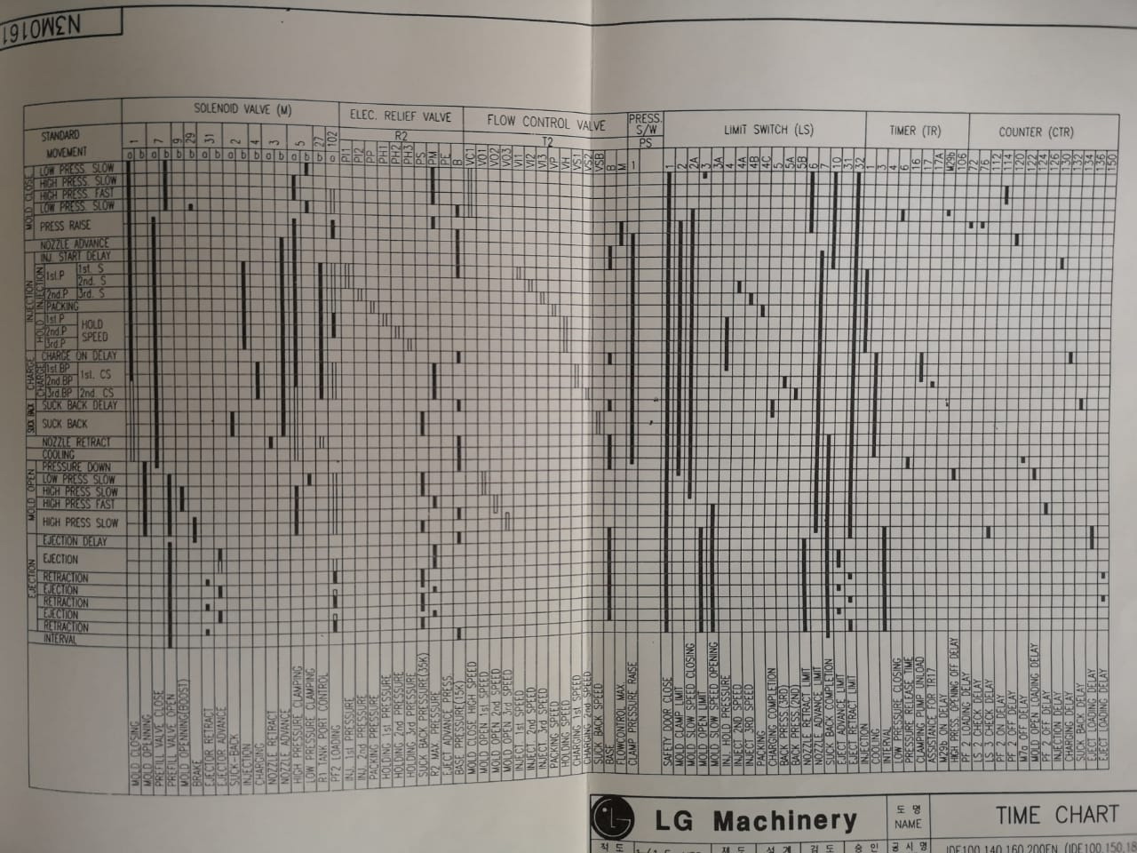

#36 Сообщение ЗЮМ » 27 фев 2020, 13:57

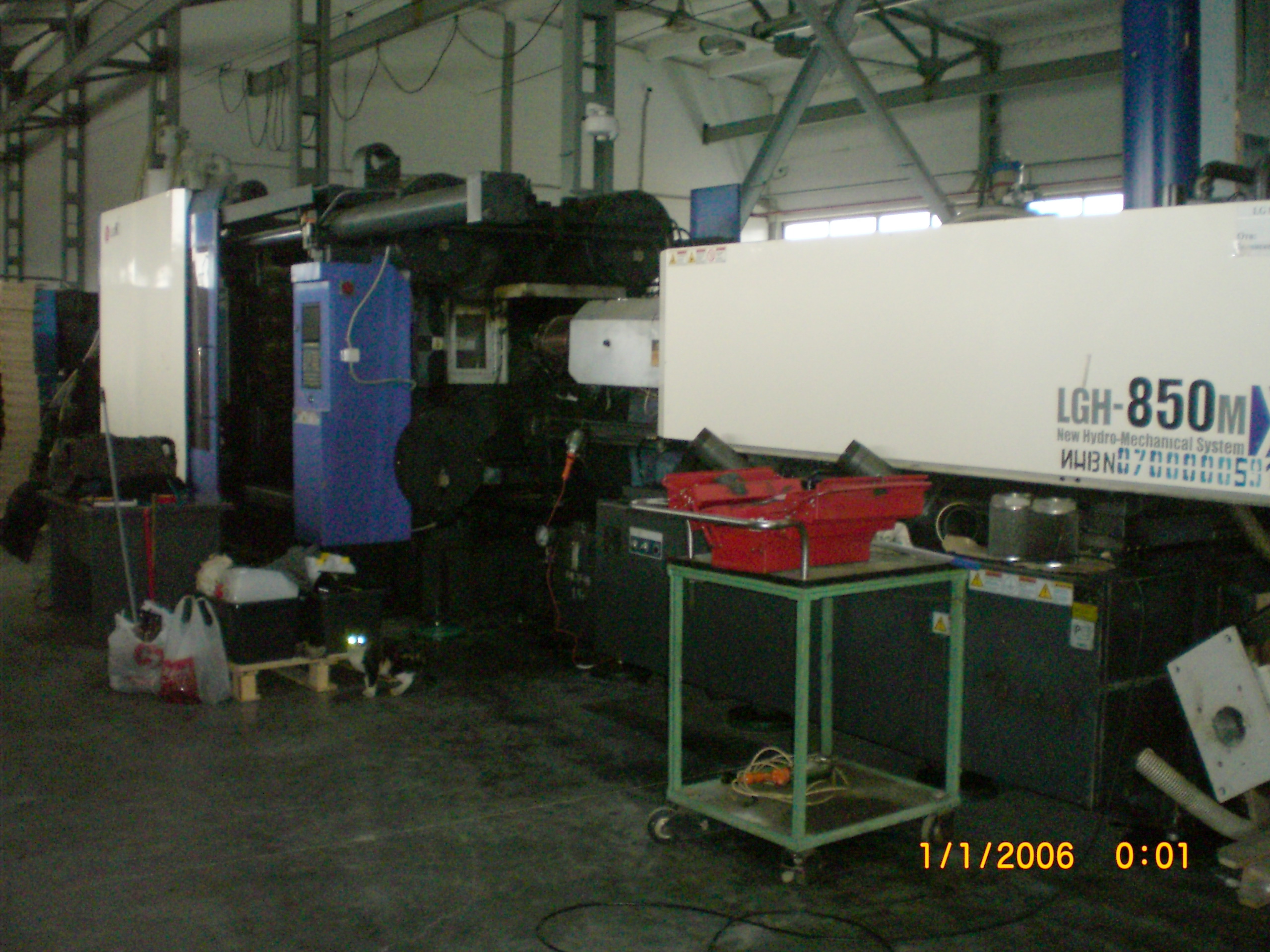

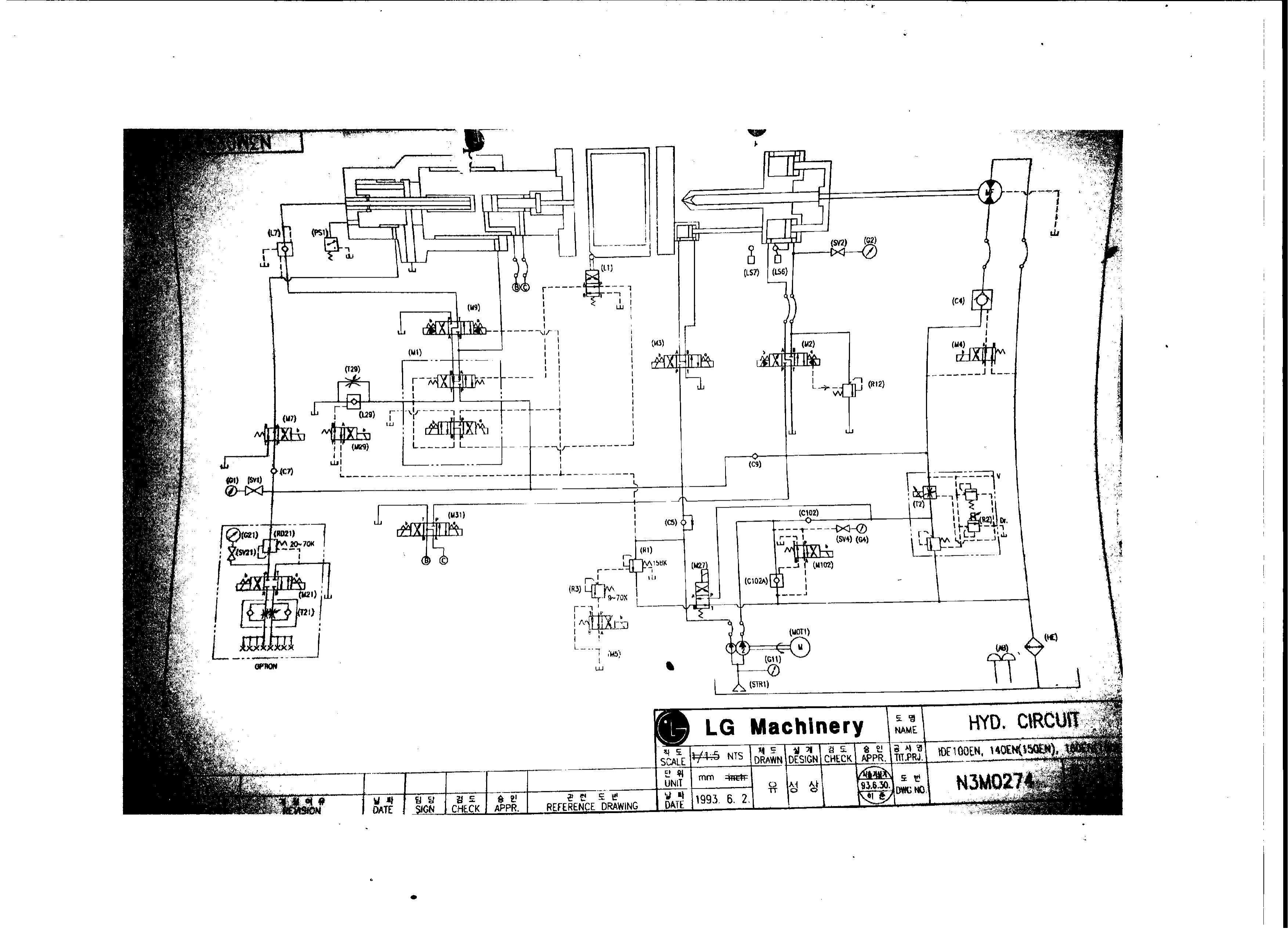

Спасибо Тоха. Пошла тема. У меня 140-й. и 850-й Фото на днях покажу. Пока схему клееную по частям. И циклограму. на
140-й он ближе - 40 км. Циклограма, как я понял для некоторого количества машин и МАНУАЛ. Приходится фильтровать. Вообще хочу нарисовать циклограму на манер Куаси или Одессы. Благо магниты все с подсветкой. Отдельно наладка, полуавтомат, автомат. Потом опубликую. Эта циклограма родная вроде как, не понятна наладка или полуавтомат. Скорее всего ручной режим. будем изучать.

#37 Сообщение Тоха » 27 фев 2020, 14:34
ЗЮМ писал(а): 27 фев 2020, 13:57 Спасибо Тоха. Пошла тема. У меня 140-й. и 850-й Фото на днях покажу. Пока схему клееную по частям. И циклограму. на
Мануал на русском
HICOM300_RUS.pdf
(551.29 КБ) 185 скачиваний
Циклограмма
Time_chart.pdf
(627.4 КБ) 147 скачиваний
Сервис руководство по устранению частых неисправностей. На Англицком правда только

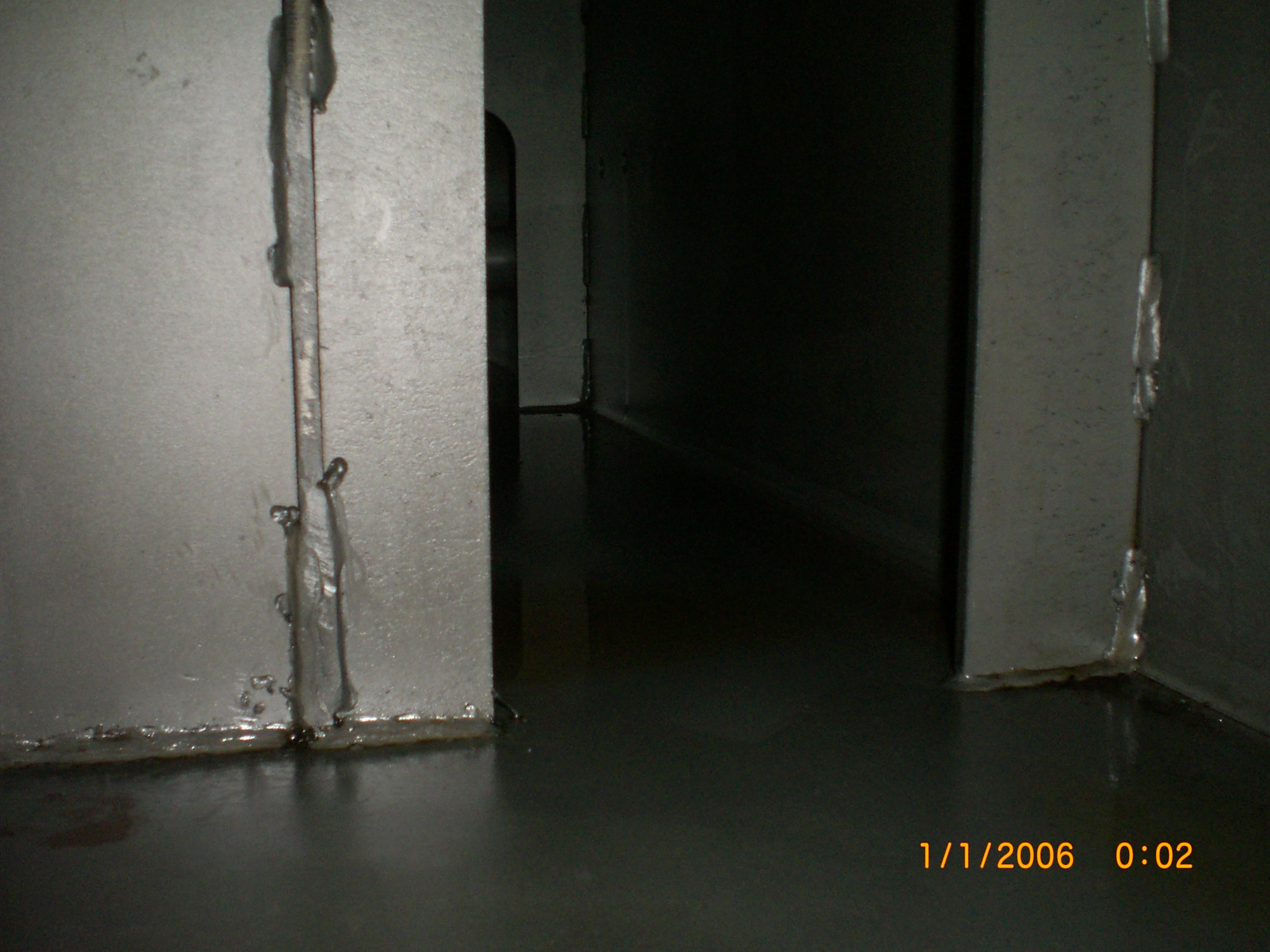

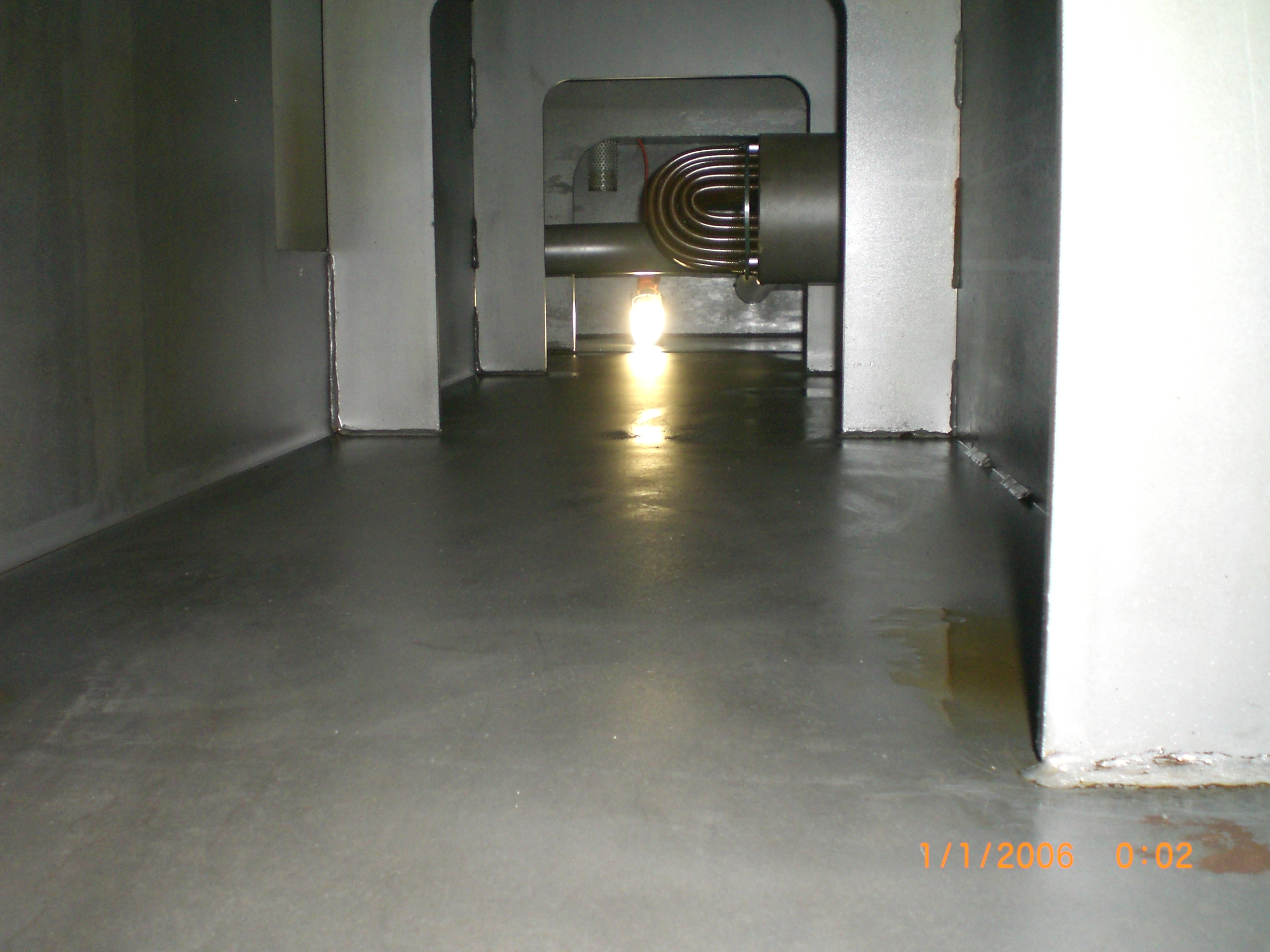

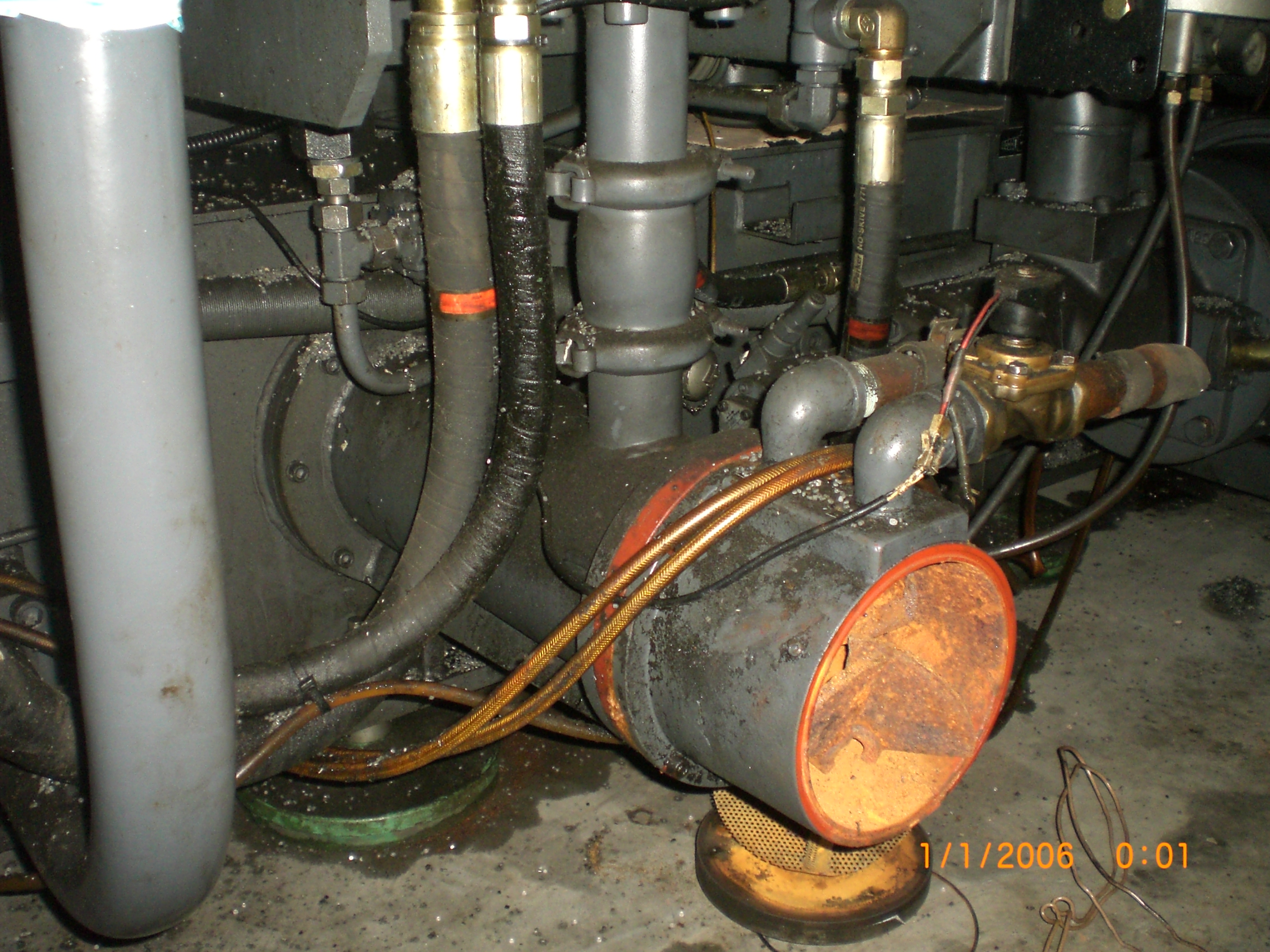

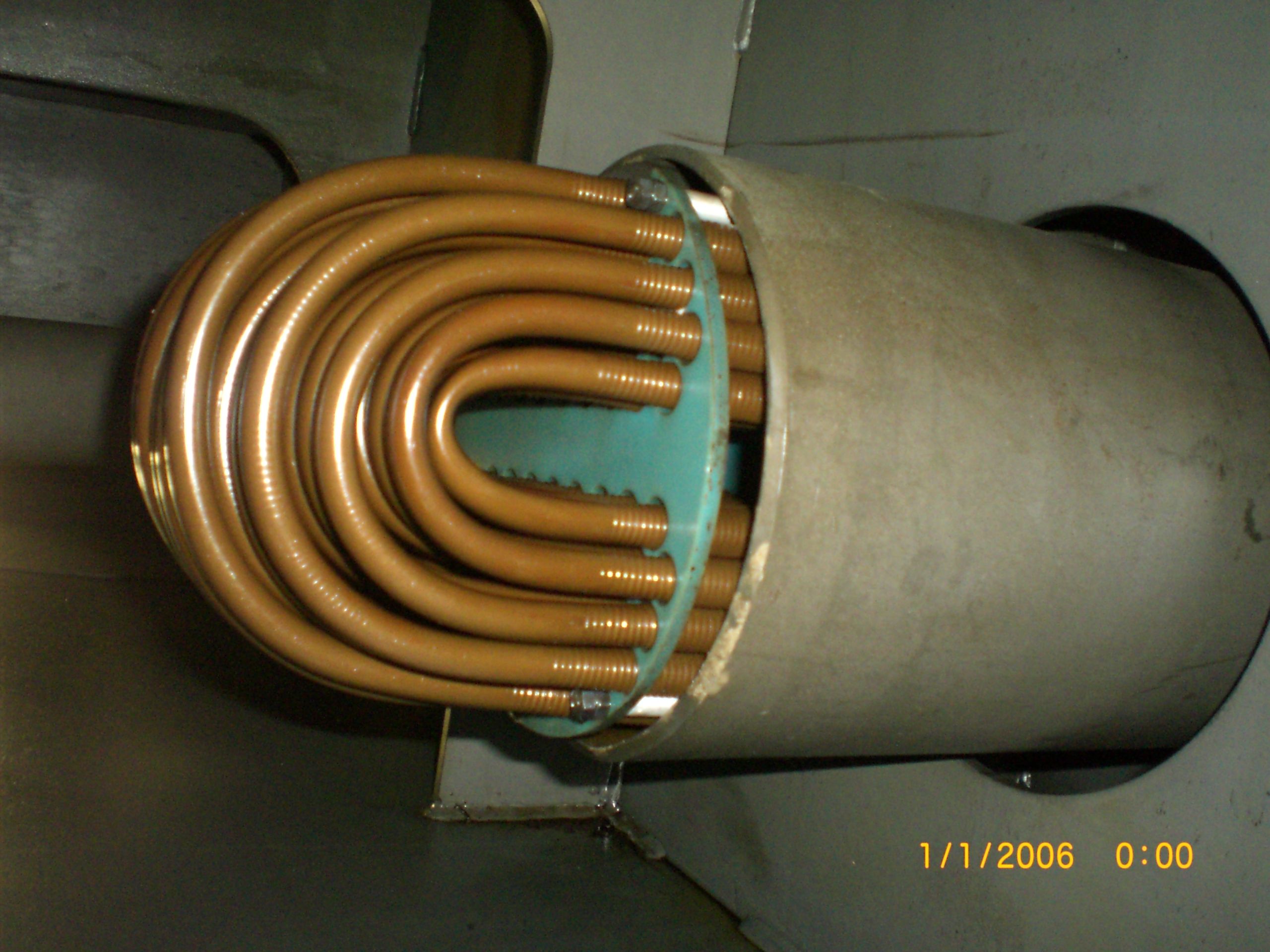

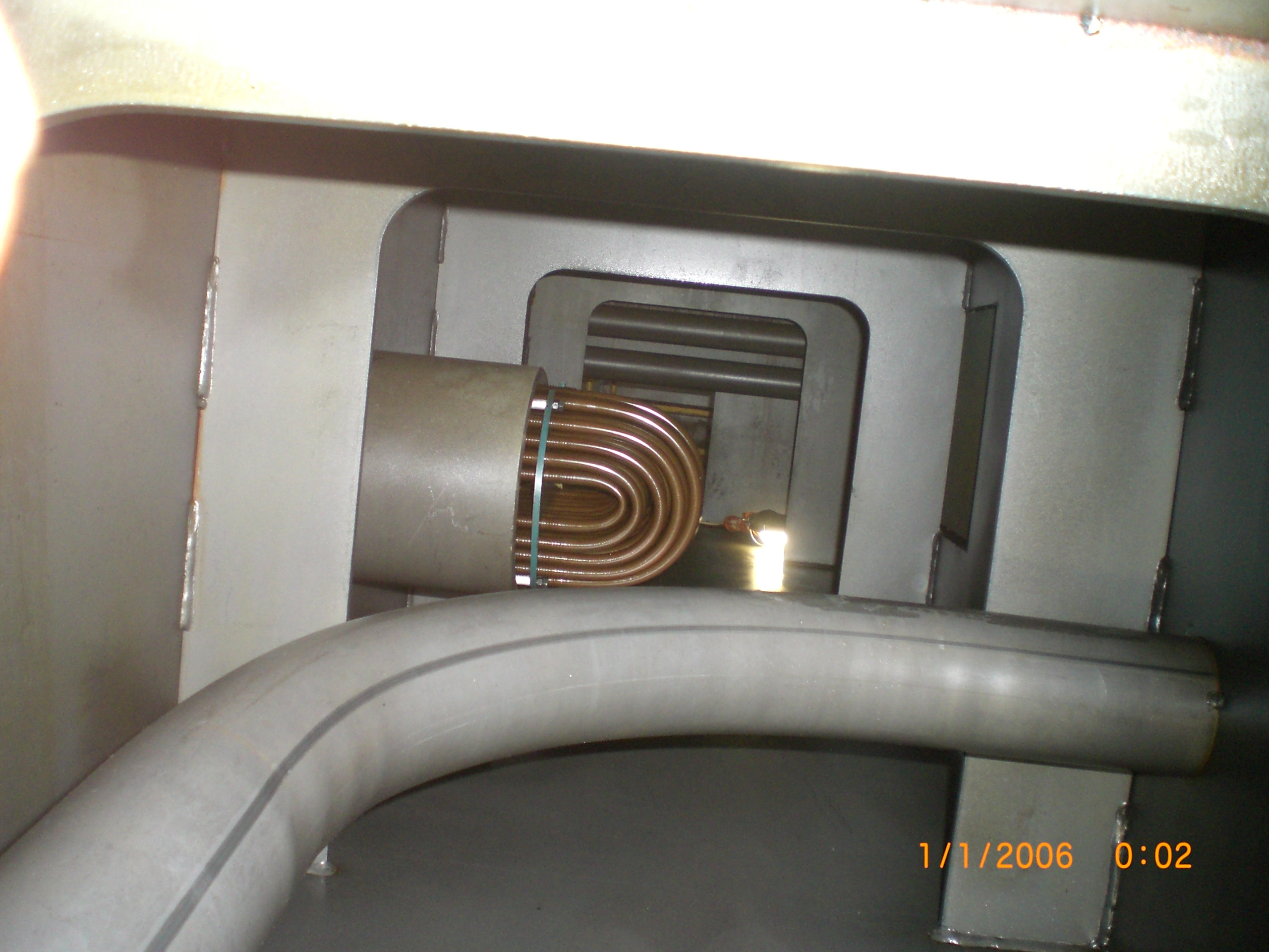

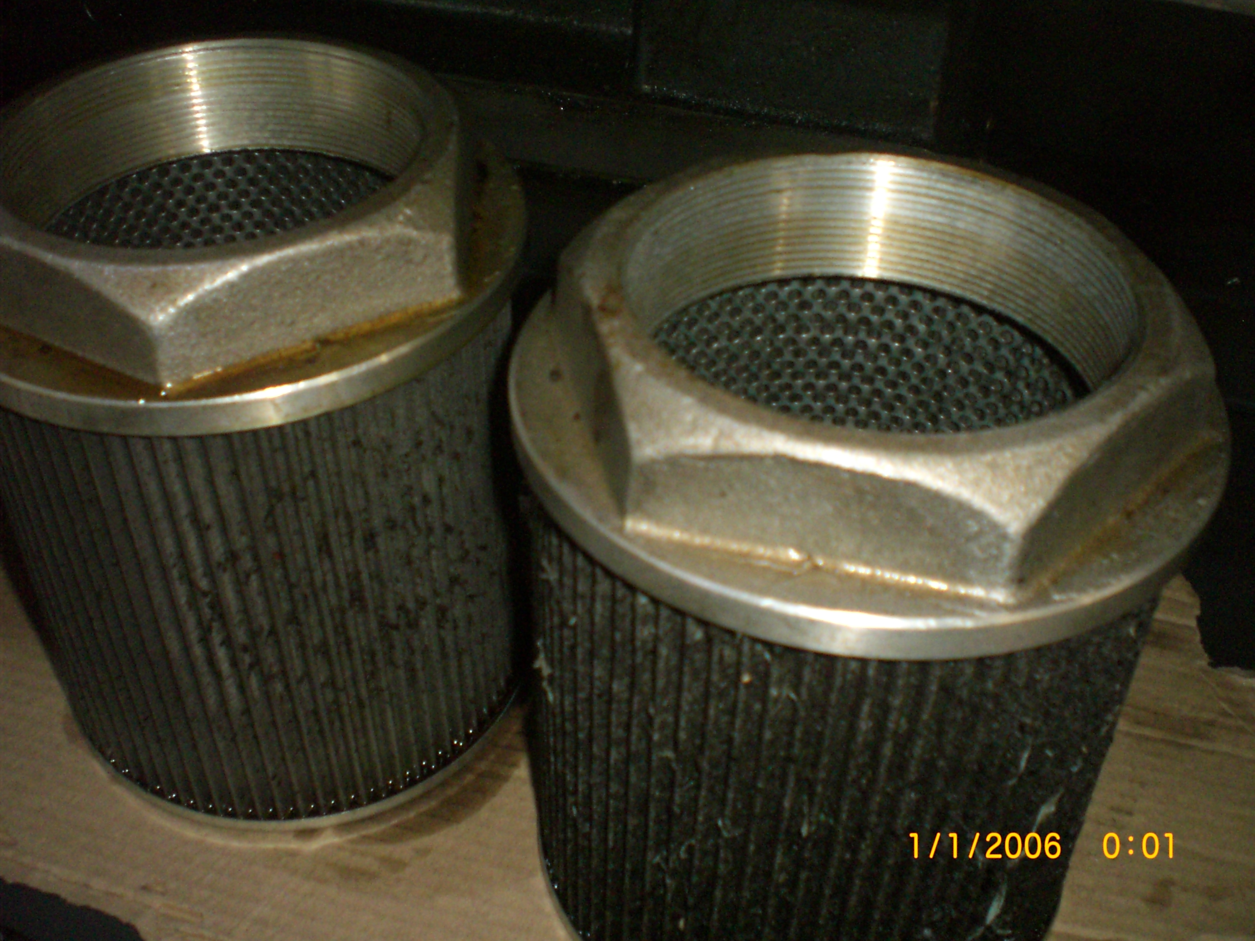

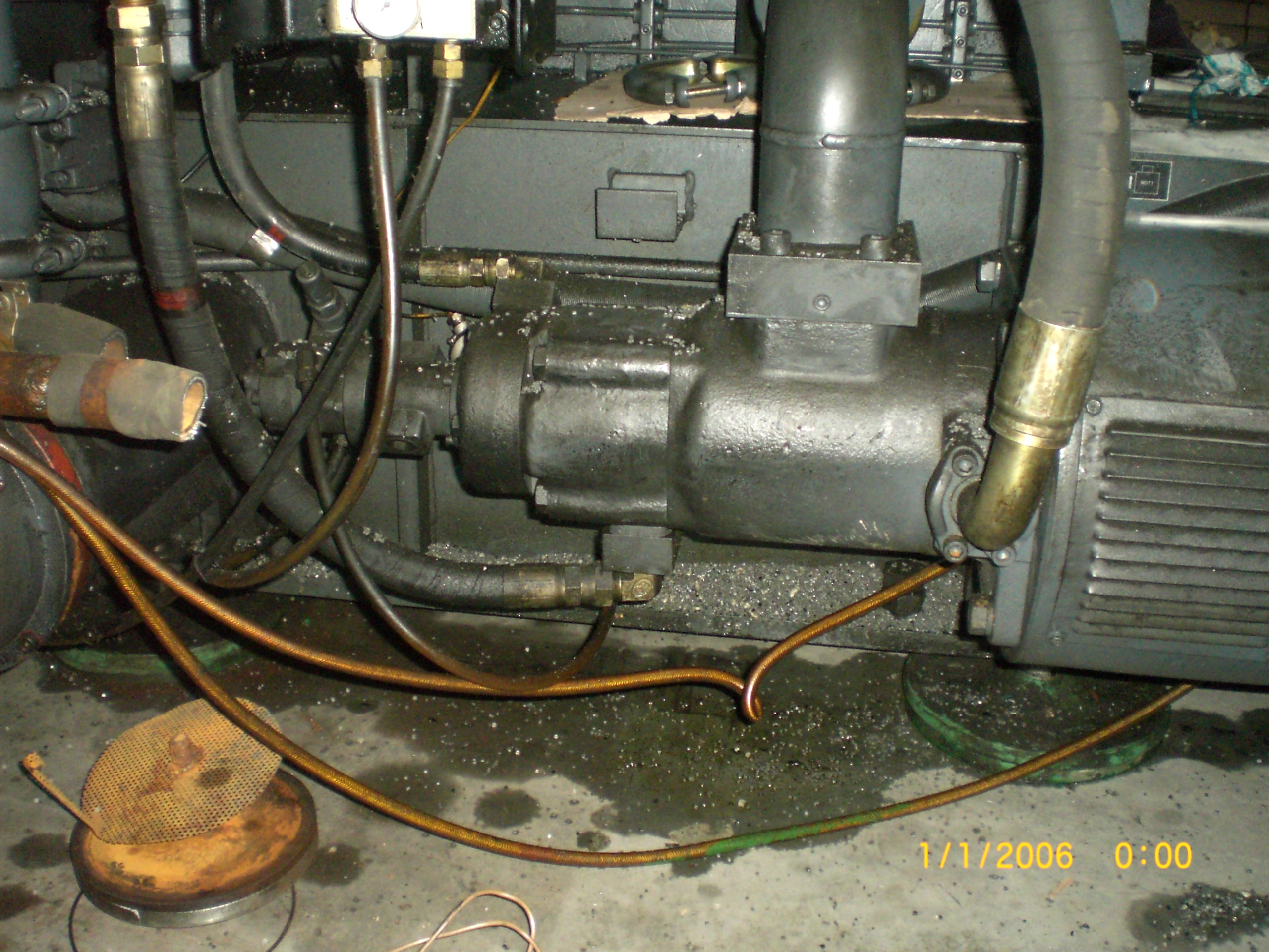

Не много о другой машине. Как я бак ходил.
Сообщения: 5750
Re: LGH-75 Hicom-300. Запуск в работу

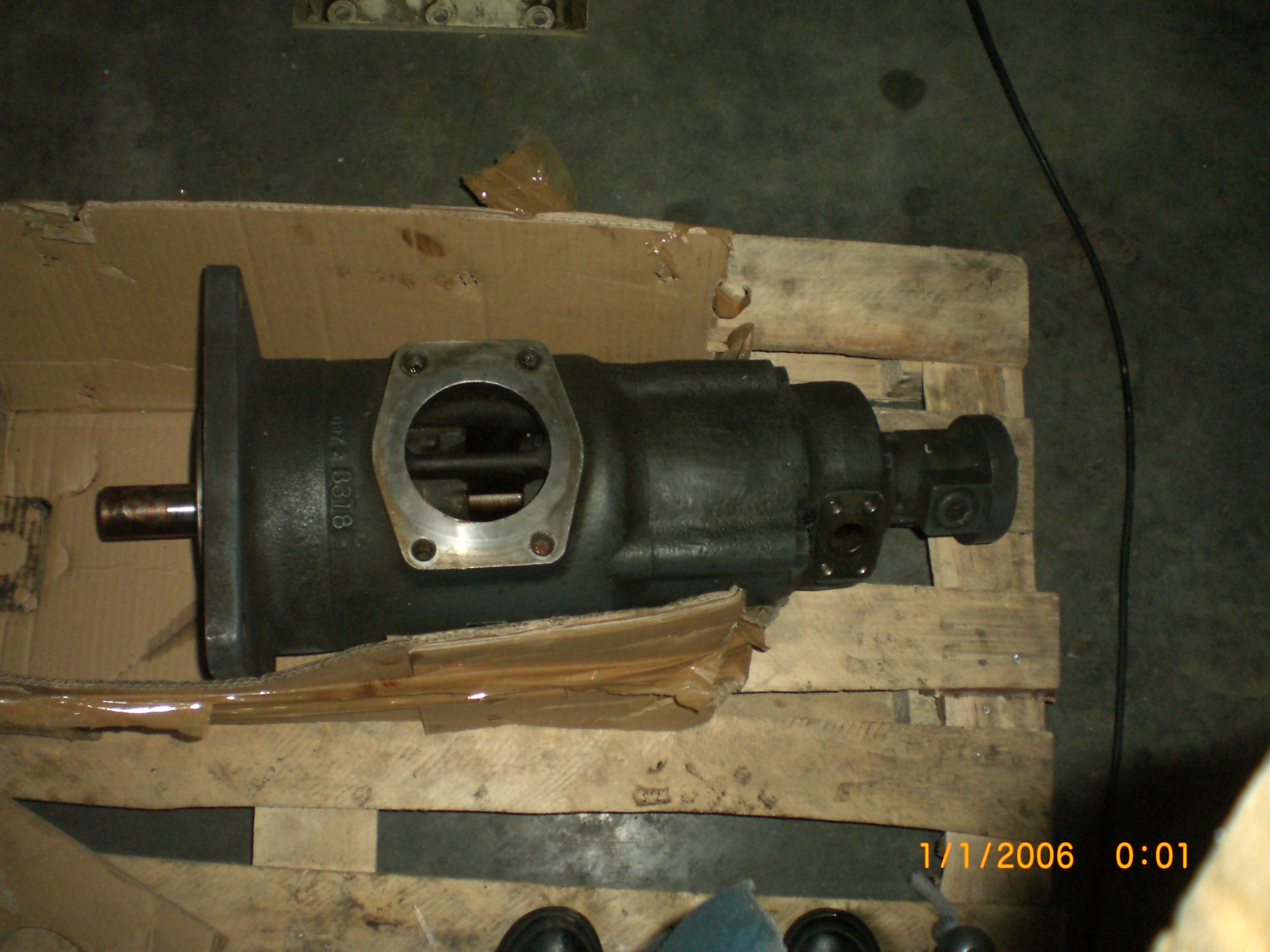

#45 Сообщение ЗЮМ » 27 фев 2020, 19:22
Как почистил? На форуме не видел ползающего в баке "гидравлиста". ВПЕРВЫЕ Экслюзив. Был в баках в полный рост. Доволен.
Последний раз редактировалось ЗЮМ 27 фев 2020, 19:49, всего редактировалось 2 раза.

#46 Сообщение ЗЮМ » 27 фев 2020, 19:30

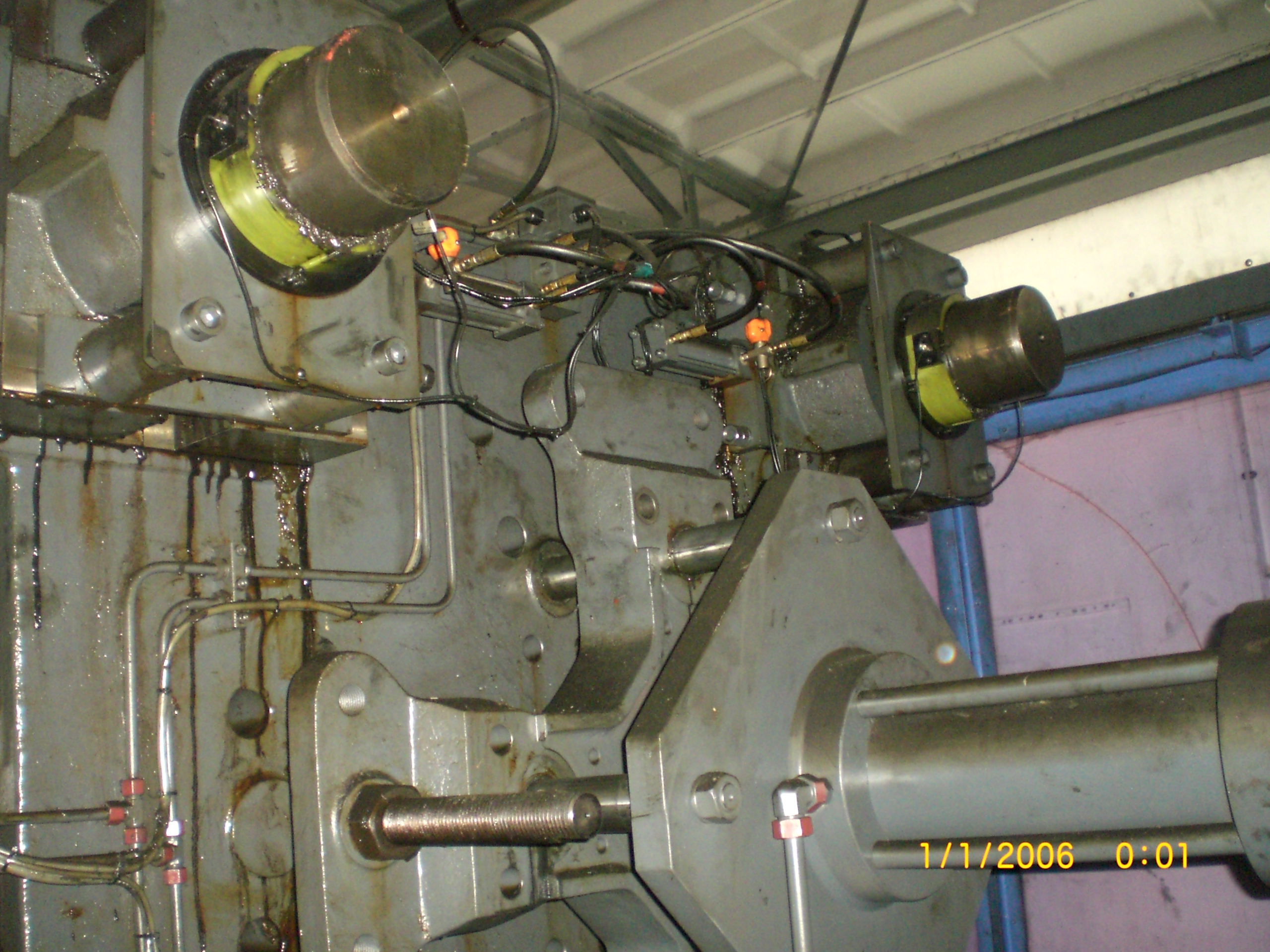

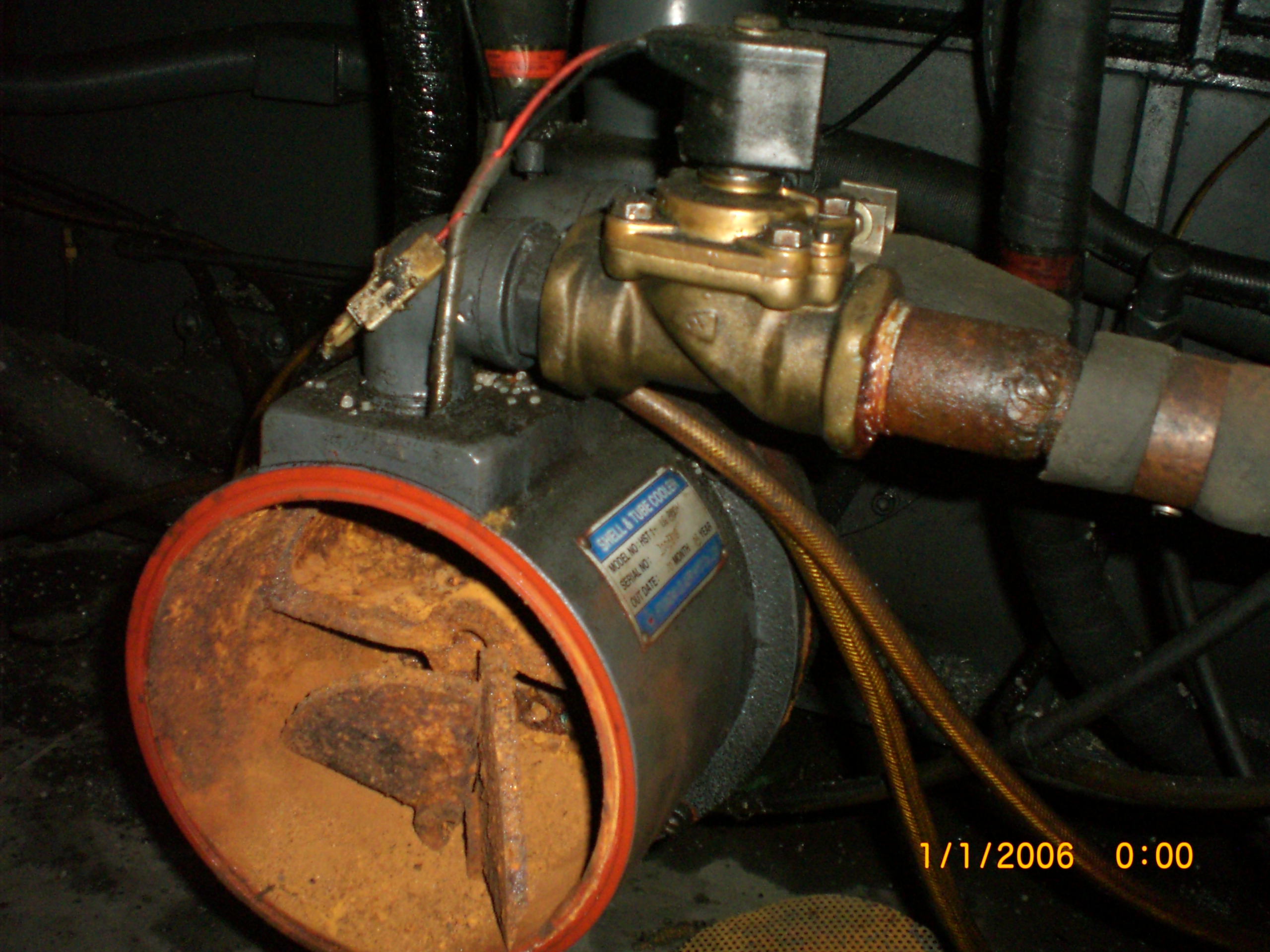

Разморозило теплообменник. Узнав стоимость нового, включили сварку. Все получилось.

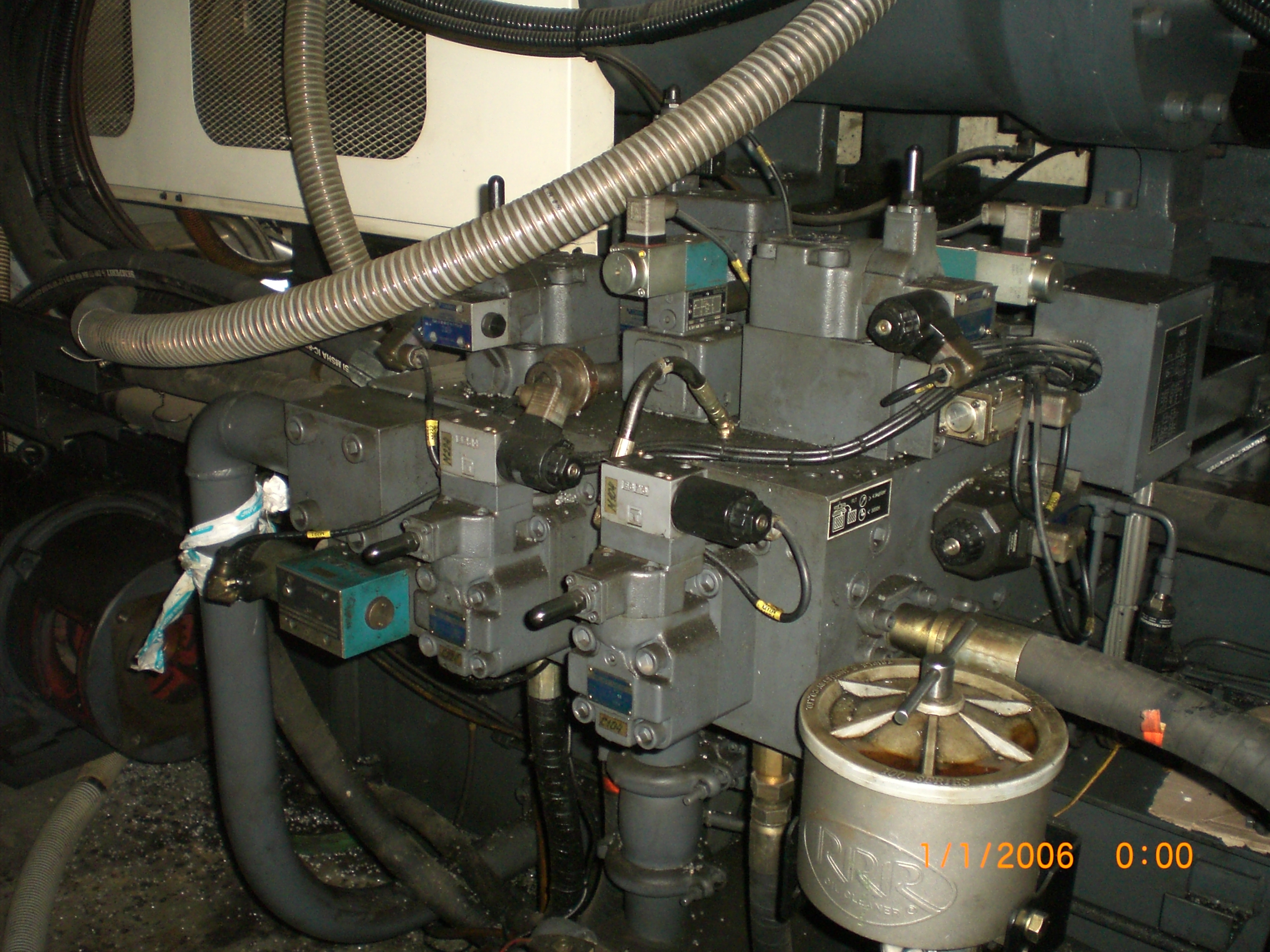

С приводом пришлось повозится. Вот и весь опыт с LG. Тоха я замылил твои файлы. на всякий пожарный. А то все будут знать. А это уже скучно. :-)Уважаемый Фирдавус сказал бы : "Купите новую машину и будет вам счастье" !?

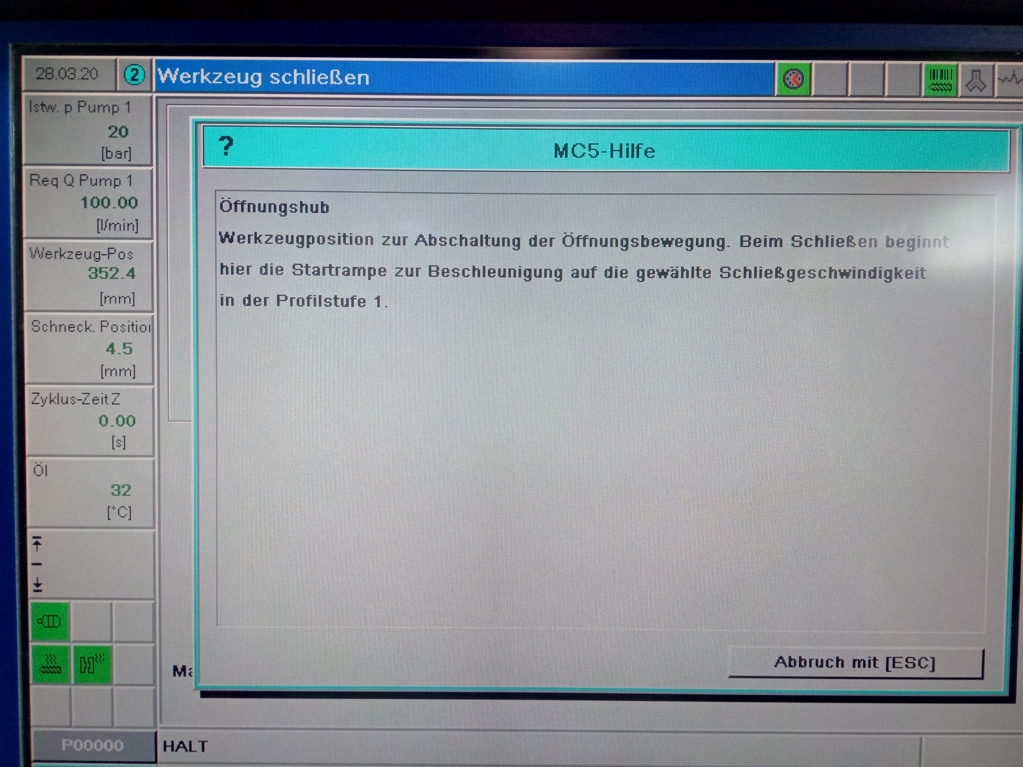

Артур69 писал(а): 28 фев 2020, 13:17 Тоха. Чисто для интереса. Не мог бы переставить его на его родной язык. Интересно, изменится ли чего ? 😁. Пробывал Bat на русский ставить , в помощи пусто.
Нуууу на немецких Батенах у не будет. Для России у меня на русском все вшито. Сервис же прошивает региональный

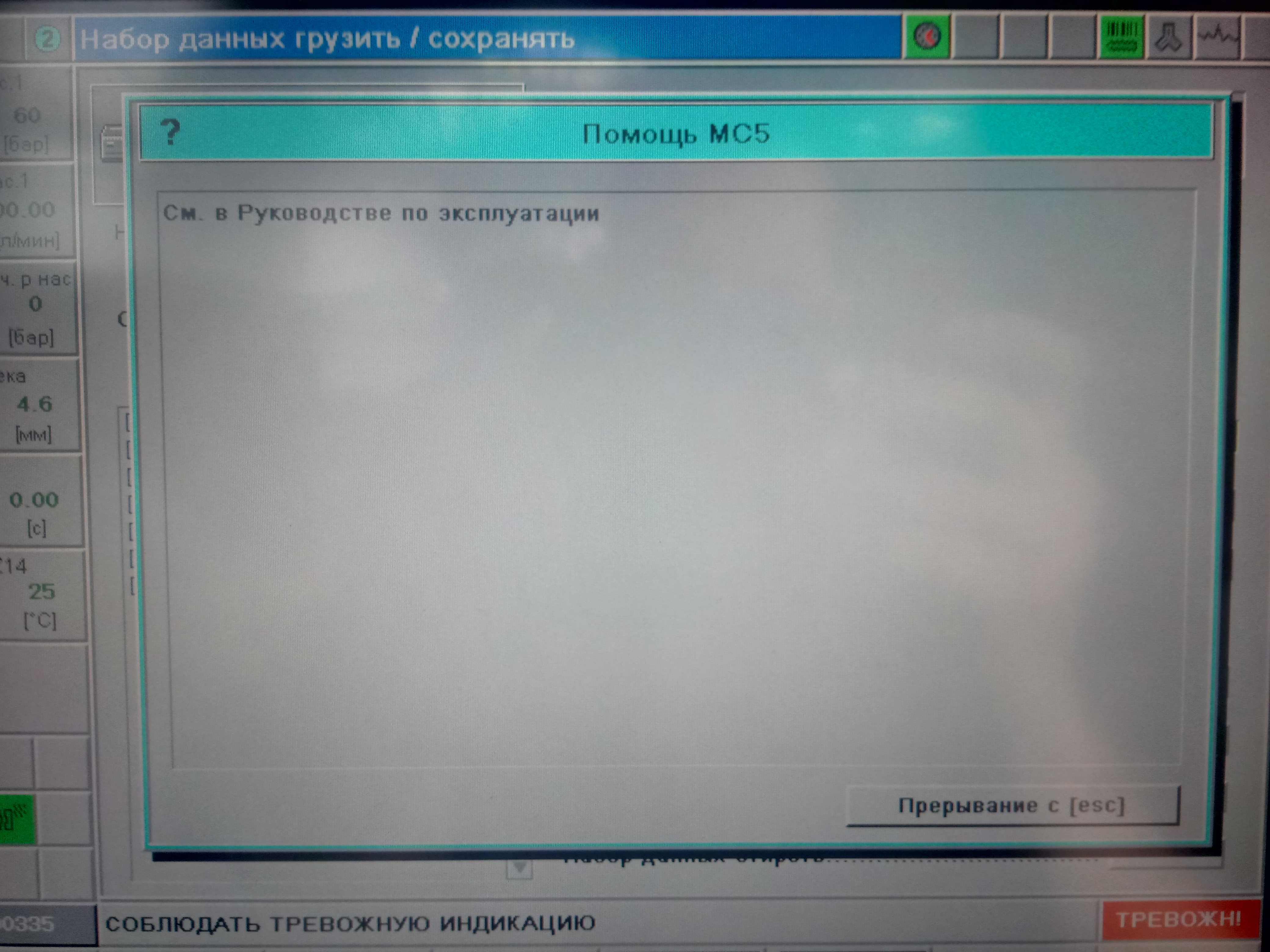

Перевел. Тоже самое. Единственное - на странице настроек смыкания появилась пояснительная записка. На остальных все так же
Хотя и там скорее всего описание из разряда "Если машина не едет - проверьте наличие топлива в баке"
