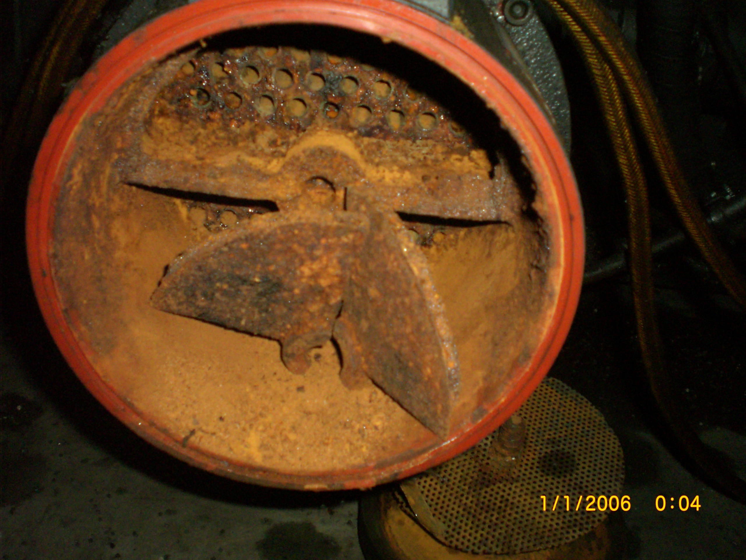

Как почистил? На форуме не видел ползающего в баке "гидравлиста". ВПЕРВЫЕ Экслюзив. Был в баках в полный рост. Доволен.

Разморозило теплообменник. Узнав стоимость нового, включили сварку. Все получилось.

На счёт баков - читска каждую замену масла. Так что вы не одиноки
