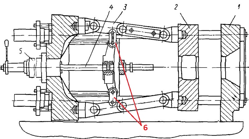

#43 Сообщение KDA71 » 07 июн 2017, 18:51
Ну что при помощи гидравлического пресса, двух сломанных ключей, двух дней и всем известной матери шнек одолел. Теперь впрыск, загрузка, декомпрессия
все работает. А вот что делать с проблемой которую описывал выше пока не знаю. Проблема- если включить загрузку или впрыск форма начинает раскрываться.
С чего начинать? Разобрать магнит который отвечает за открытие плиты?

#44 Сообщение Мулланур » 07 июн 2017, 19:58

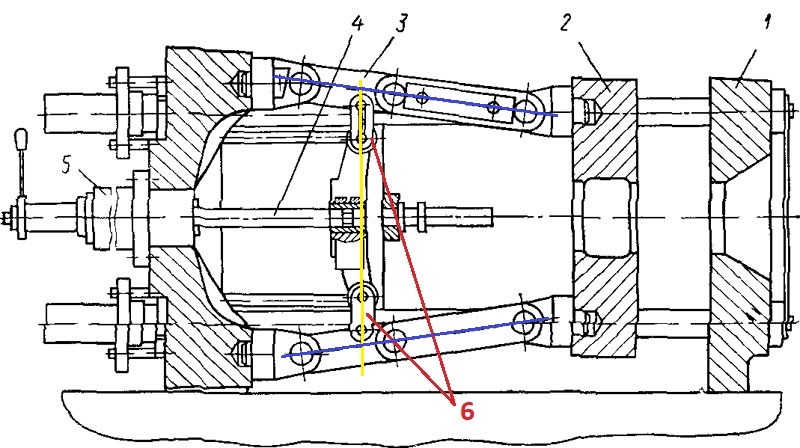

Колено-Рычажный Механизм (КРМ) должен полностью выпрямляться.
KDA71
Сообщения: 48
Зарегистрирован: 09 май 2016, 13:16
Страна, Регион, Область: Россия Самарская обл.
Благодарил (а): 8 раз
Re: KuASY 170/55 реанимация
#45 Сообщение KDA71 » 07 июн 2017, 20:16
Мулланур писал(а):Колено-Рычажный Механизм (КРМ) должен полностью выпрямляться.
А он полностью выпрямляется наверное. Когда форму поставил, плиты сомкнул задним колесом, или как оно называется сомкнул две половинки, после того
как сомкнулись провернул есче немного.
Сообщения: 1588
Поблагодарили: 390 раз
#46 Сообщение Мулланур » 07 июн 2017, 20:46
Звенья №6 должны быть строго вертикальны.
KDA71
Сообщения: 48
#47 Сообщение KDA71 » 07 июн 2017, 20:58
Мулланур писал(а):Звенья №6 должны быть строго вертикальны.
Эти элементы в любом положении рычагов будут вертикальны по отношению к раме машины.
Может сильнее прижать подвижную плиту?
Сообщения: 1588
#48 Сообщение Мулланур » 07 июн 2017, 21:04
Вы ошибаетесь. завтра убедитесь.
Должны быть три прямые линии.
KDA71
Сообщения: 48
#49 Сообщение KDA71 » 07 июн 2017, 21:21
То есть надо подтянуть колесо? Сколько тянуть? пока не выпрямятся рычаги? Хочу пояснить форма раскрывается не немного а отъезжает на половину.

#50 Сообщение KDA71 » 08 июн 2017, 18:59
Подтянул колесо. Рычаги все выпрямились. Результат тот же. Форма раскрывается при включении загрузка или впрыск. При закрытой форме открыл
огрождение п. формы, концевик огрождения на землю. Впрыск и загрузка работают нормально. Вывод от куда то берется давление которое раскрывает
форму. Куда копать дальше?

#51 Сообщение Lmitry » 08 июн 2017, 19:29
При запирании У101 гидрокдапан включается и должен оставаться включенным (должен сетиться) в наладке он только включается, при отпускании запирания отключается и рычаги естественно в стороны.... :ne_vi_del:

Может я как то не понятно объясняю. Попробую с начала. Режим п. автомат кн. форму закрыть, форма закрылась, прошла команда сопло подвести,
сработал 501, включился впрыск. и в этот момент форма медленно раскрывается. Раскрывается не от пластика который впрыскивается в форму.
Насколько я понимаю после отключения У101 давление из полости гидро цирилинда который отвечает за закрытие формы сбрасываться не должно.
Отсюда делаю вывод, что травит У101 давление падает форма раскрывается, либо травит У102 и в полость гидро цирилинда который отвечает за раскрытие формы поступает масло. А про Ну ручками (пальчиком) хвостик У101 потрогать, включается и остается включеным, или отключается и рычаги расходятся?
я вообще не понял. Вы предлагаете во время впрыска и загрузки удерживать руками У101?

#55 Сообщение Lmitry » 09 июн 2017, 11:09
Ну да, проверить остается ли он включенным, еще для удобства прямо на разъеме гидрораспределетиля ставят лампочку (светодиод, в современных гидрораспределителях он на борту)
Если я не ошибаюсь 101 и 12 включаются и до раскрытия не отключаются см циклограмму

#56 Сообщение croc » 09 июн 2017, 12:04
101 выключается после закрытия формы. Форма держится закрытой на раскрытых рычагах и на растяжении колонн.
Скорее всего не до конца раскрываются рычаги или травит 102.

#57 Сообщение croc » 09 июн 2017, 12:07
Попробуй при замкнутой форме выставить небольшой зазор. 0.3-0.5мм. и запусти цикл.
croc
Сообщения: 549
Откуда: ryazan
Благодарил (а): 7 раз
Поблагодарили: 13 раз
#58 Сообщение croc » 09 июн 2017, 12:09
Еще на двери стоит гидроблокировка. Проверить бы ее, не травит?
Сообщения: 1588
#59 Сообщение Мулланур » 09 июн 2017, 20:16
croc писал(а):Еще на двери стоит гидроблокировка. Проверить бы ее, не травит?
При закрытой двери, штифт который крепит шестеренку на замке должен находится вертикально.

#60 Сообщение KDA71 » 09 июн 2017, 20:38
croc писал(а):101 выключается после закрытия формы. Форма держится закрытой на раскрытых рычагах и на растяжении колонн.
Тоже подумал, что травит 102
