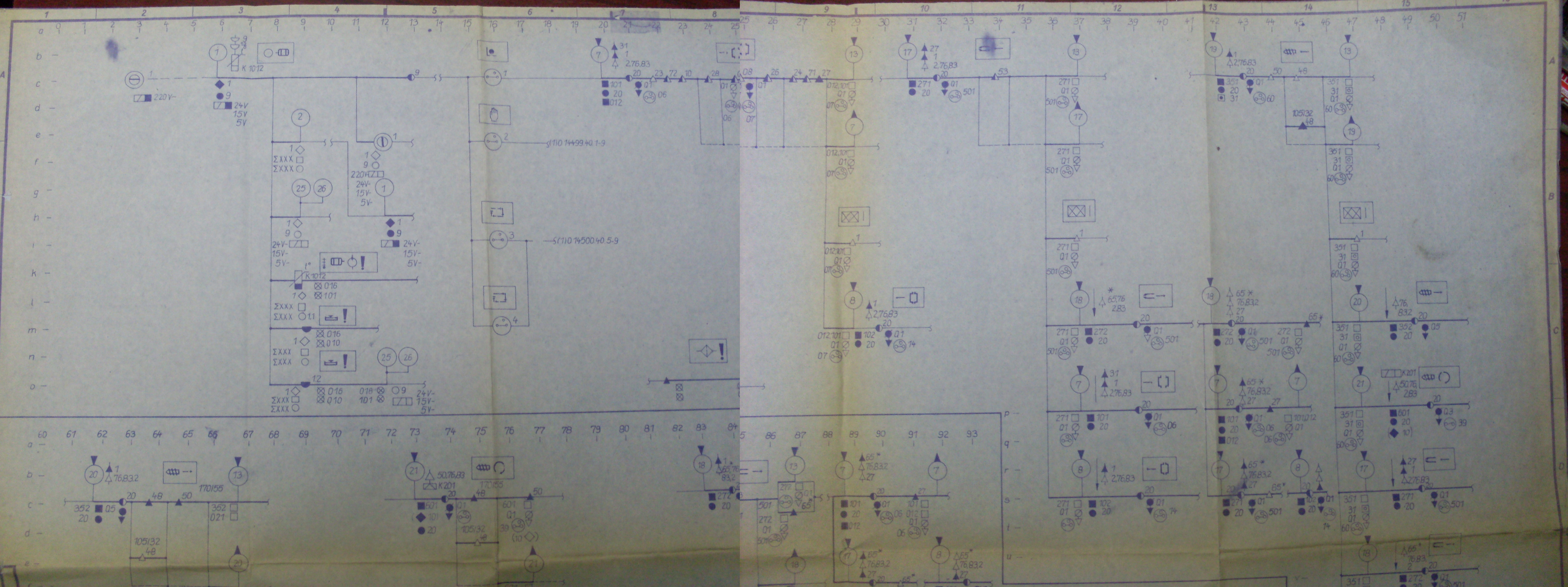

#43 Сообщение KDA71 » 07 июн 2017, 18:51
Ну что при помощи гидравлического пресса, двух сломанных ключей, двух дней и всем известной матери шнек одолел. Теперь впрыск, загрузка, декомпрессия
все работает. А вот что делать с проблемой которую описывал выше пока не знаю. Проблема- если включить загрузку или впрыск форма начинает раскрываться.
С чего начинать? Разобрать магнит который отвечает за открытие плиты?

#51 Сообщение Lmitry » 08 июн 2017, 19:29
При запирании У101 гидрокдапан включается и должен оставаться включенным (должен сетиться) в наладке он только включается, при отпускании запирания отключается и рычаги естественно в стороны.... :ne_vi_del:

#54 Сообщение KDA71 » 09 июн 2017, 10:38
Lmitry писал(а):Ну ручками (пальчиком) хвостик У101 потрогать, включается и остается включеным, или отключается и рычаги расходятся?
Может я как то не понятно объясняю. Попробую с начала. Режим п. автомат кн. форму закрыть, форма закрылась, прошла команда сопло подвести,
сработал 501, включился впрыск. и в этот момент форма медленно раскрывается. Раскрывается не от пластика который впрыскивается в форму.
Насколько я понимаю после отключения У101 давление из полости гидро цирилинда который отвечает за закрытие формы сбрасываться не должно.
Отсюда делаю вывод, что травит У101 давление падает форма раскрывается, либо травит У102 и в полость гидро цирилинда который отвечает за раскрытие формы поступает масло. А про Ну ручками (пальчиком) хвостик У101 потрогать, включается и остается включеным, или отключается и рычаги расходятся?
я вообще не понял. Вы предлагаете во время впрыска и загрузки удерживать руками У101?

#55 Сообщение Lmitry » 09 июн 2017, 11:09
Ну да, проверить остается ли он включенным, еще для удобства прямо на разъеме гидрораспределетиля ставят лампочку (светодиод, в современных гидрораспределителях он на борту)
Если я не ошибаюсь 101 и 12 включаются и до раскрытия не отключаются см циклограмму

#56 Сообщение croc » 09 июн 2017, 12:04
101 выключается после закрытия формы. Форма держится закрытой на раскрытых рычагах и на растяжении колонн.
Скорее всего не до конца раскрываются рычаги или травит 102.
