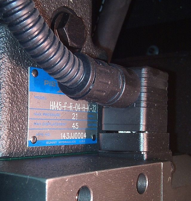

Гидравлика
В отличии от классиков, распределители и насос тут стоят не викерсовские, а китайские, косящие под Тайвань, или США, но внешне и шильдиками на них не похожи.
После запуска были проблемы с работой насоса, под нагрузкой его почему то кандрашило, при выдержке под давлением стрелка манометра скакала, выталкиватель работал рывками.
Чувствовалось, что тарель насоса раскачивает.
Однако после ночи работы масло нагрелось до 38 градусов (вода на холодильник закрыта) и работа насоса пришла в норму. Сейчас работает тихо и ровно.
Масло не перегревается. Вторые сутки с закрытым холодильником держится на 38 градусах. Джонвэи и Кибертечи уже давно бы разогрели до предела и вырубились. Для контроля температуры есть термометр на баке и показания на дисплее.
Как мне показалось, динамика машины средняя, в частности, на полной скорости выталкивателя всё-же нет хорошего толчка, как у Джонвэев или Джетмастеров, так же и на движении смыкания.
Впрыск на полной не пробовал, но на минимальных скоростях давление держится хорошо.
Пропорциональники расхода и давления стоят на насосе, в недрах машины в районе под пушкой, с одной стороны трудно туда добраться, а с другой целее будут, да и масло на холостых по короткому пути сливается, меньше нагрева и расхода электричества.
Хотя, похоже здесь как и у классиков производительность аксиално-поршневого насоса меняется в зависимости от нагрузки. На холостых масло напрасно не гоняет)
Пока ни где не капает и не сопливит.

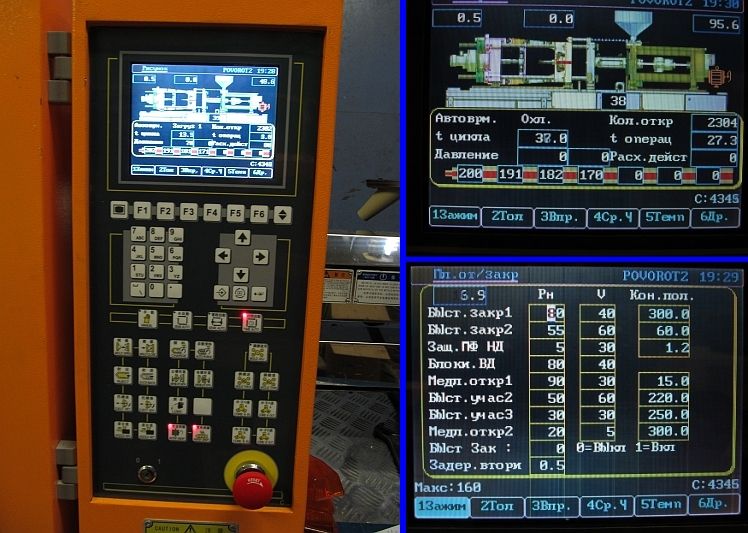

Пульт управления
На Соуле стоит недорогой тайваньский пульт от Techmation
Всё аскетично, ни чего лишнего. Есть русский язык. Кривизна перевода и сокращений характерные для всех азиатов.
Автонастройка высоты формы имеется, ручная в неприрывном и толчковом режиме есть. Нарекания не вызывает.
Для блокировки от хомотупиенсов имеется замок с ключом.
Монитор данных цикла есть, журнал ошибок есть, часы есть.
Логика меню местами странная, но нужно просто привыкнуть)
Четыре зоны обогрева, на выходе стоят пускатели, слышно, как они периодически постукивают.
Все фишки электромагнитов со светодиодами, во включеном состоянии подсвечиваются.
Энкодеры линейные на впрыск, толкатель и смыкание (опять закрепили на подвижную плиту вместо промежуточной), на подвод сопла стоит БВК. Отвод сопла только по времени.
Програмная регулировка:
Смыкание-размыкание- по четыре ступени.
Впрыск- четыре ступени+три на подпитку,
Выталкиватель- две вперёд и две назад.
Загрузка- две ступени.
Опции пневмосдува и стержней есть, но нет самих клапанов.
Косяки П/О имеются, незначительные, пока влияющих на техпроцесс не обнаружил)

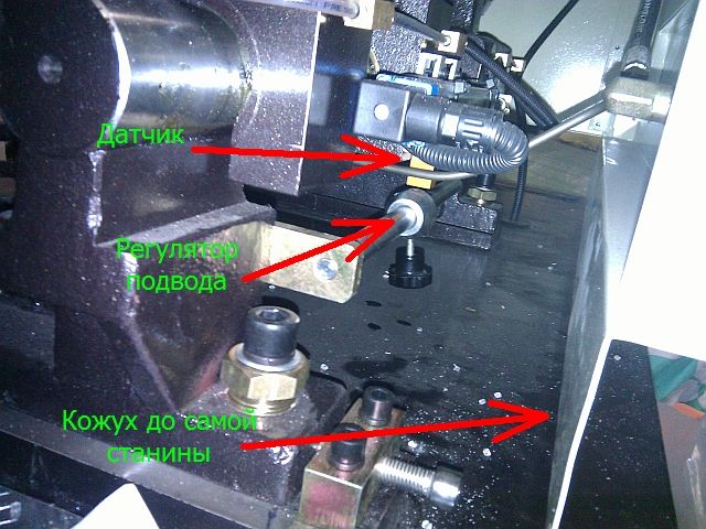

Сильно огорчают несколько конструктивных недостатков.
1. Сопло несколько коротковато при довольно толстом по сравнению с другими азиатами обогреве, к формам с заглублёнными в плиту литниковыми втулками придётся точить подлиннее.
Но это пол-беды. Вот крутить его будет проблемно, кожух защиты сопла висит на двух направляющих, которые как раз и не дадут размахнуться ключом. Хорошо хоть пульт поворотный.
2. Сам кожух сопла без стеклянного окошка и закрывает его настолько, что заглянуть туда в процессе работы совершенно невозможно, если подольёт- заметят поздно.
Вероятно придётся всю эту конструкцию удалять.
3. Регулировку центровки сопла закрыли кожухами, чтобы отцентровать сопло пришлось разобрать всю облицовку механизма впрыска.
4. Концевик на подвод сопла засунули далеко под кожух, снизу рука не лезет и его не видно, так как он стоит достаточно высоко, приходится засовывать руку по локоть с торца и пытаться увидеть светодиод индикации БВК, который смотрит в кожух и перекрыт ко всему прочему гофрой какого то провода. (У меня руки чешутся резануть пол-кожуха болгаркой)
5. Отсутствует какая либо видимость положения шнека, не говоря уже о флажке.
Вероятно будем просить официального разрешения от поставщика на проведение сверлильно, пилильных работ в этих местах с сохранением гарантии.
6. Взаиморасположение регулятора противодавления и его манометра удивляет, регулятор сзади машины, манометр спереди.
7. Неудобство регулировки величины загрузки(дозы). Дело в том, что декомпрессия указывается в абсолютной величине, а не в относительной по типу +ХХ к загрузке. При работе без декомпрессии приходится выставлять положения конца загрузки и декомпрессии одинаковыми, и чтобы изменить дозу приходится менять оба параметра, причём начиная с декомпрессии.
Пока это всё, что заметилось и запомнилось)

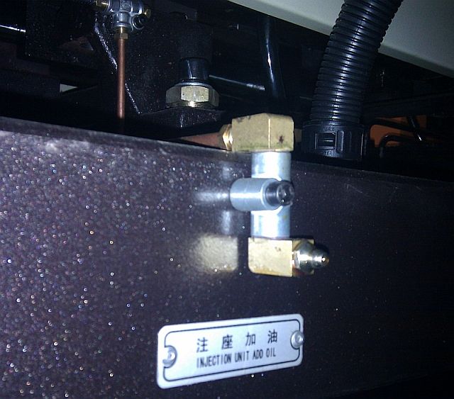

Интересное решение со шприцмаслёнкой для консистентной смазки направляющих.
На стороне впрыска и на стороне смыкания на станину выведены две шприцмаслёнки.
От них уже трубками идёт разводка на все точки. Довольно удобно.
К примеру на Сайгер Классике, чтобы прошприцевать кучу точек с маслёнками, нужно разобрать пол-машины. Всё закрыто наглухо. Кожуха не дают подлезть туда со шприцем. Придётся сначала открутить и не потерять кучу мелких болтиков, а потом нацепить назад все кожуха и попасть этими болтиками на место...что после китайской сборки довольно трудно. По крайней мере в одиночку...
Становится дико...даже у хмельницких машин щитки сдвигались, пусть не как у ДжонВэев, на шикарном колёсном ходу, но хоть как нибудь...бы...
