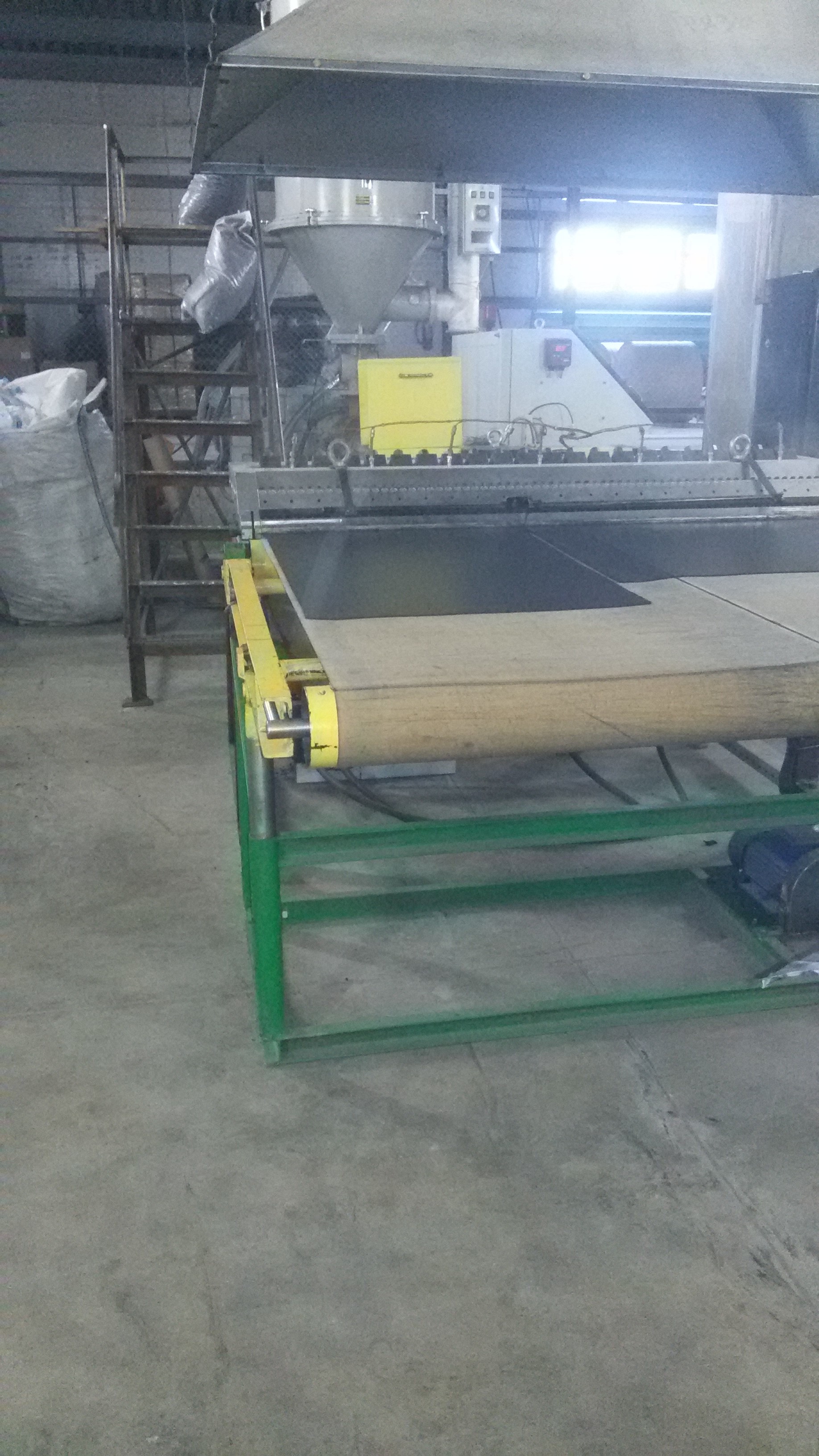

А вас какой объем интересует? дело в том, что как и в любом направлении - рынок уже кем то занят. Люди из полного Г, которое еще и воняет гонят по 20-30 тонн ковриков. Фото линии ниже. Получают лист и тут же пока он не остыл кладут на вакуум формовку. Всё!!
В вашем случае цена листа будет как цена коврика. Вам либо надо к коврикам стразы пришивать, либо еще какую фишку думать.
Гаражный вариант по выпуску ковриков
25 тонн - это прекрасно на самом деле)))))))).кстати получают рулон и из него формуют на обычной вакуумформовке.площадь серьезного производства-200 м2.по сути экструдер,вакуумформовка сдвоенная и дробилка.все остальное-склад форм и ГП
