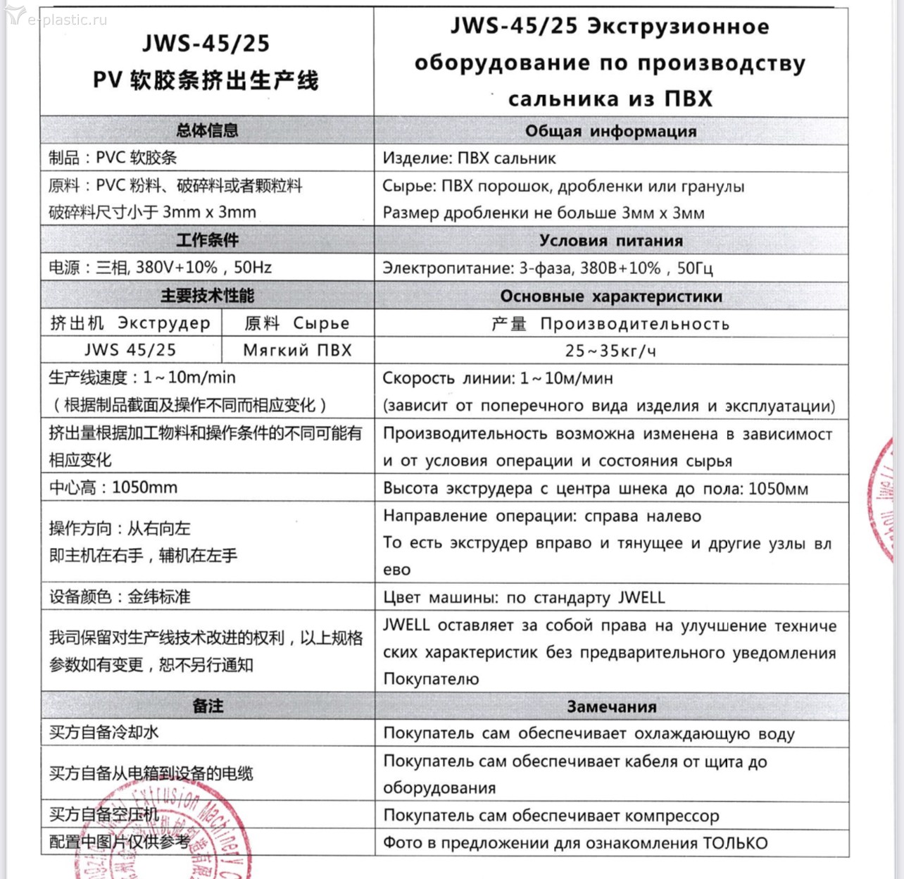

1.Производим багет из оконки, из-за разных производителей на выходе постоянно скачет физмех свойства продукта. Планируем перейти на первичку, подскажите пожалуйста рецепт, с технологом худо в нашем городе. Экструдер двухшнековый конический, есть миксер двухстадийный, дробилка и мельница также имеются.
2.Также производим гарпун из готовых гранул на одношнековом экструдере. Купили еще 2 экструдера JWS45/25, в документации написано что можно работать с порошком и гранулами, возможно ли это или это корявый перевод? Также нужен рецепт для гарпуна и вставки, буду благодарен помощи

#38 Сообщение Maks42 » 27 фев 2024, 06:20
1. Сколько мела добавляли к оконке?
2. Какая твердость по Шору А и плотность покупных гранул для гарпуна и вставки?

На двухшнековом экструдере гарпун можно производить из порошка.

На одношнековом порошок невозможно сделать?

Вот тут написано порошок и гранулы

Сделать то можно, вот только качество будет не очень.
