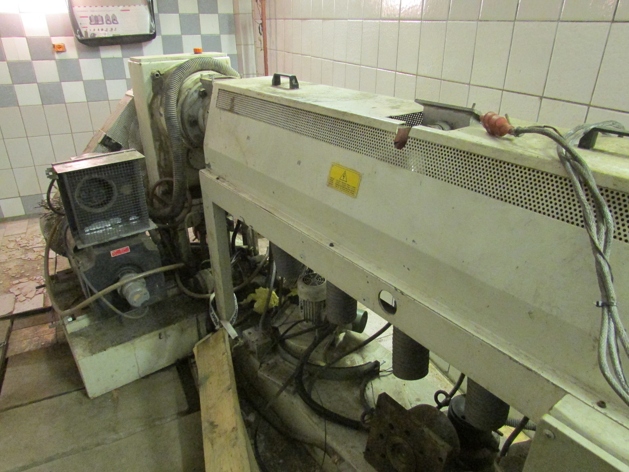

Извиняюсь ,а загрузка в второй шнек каскада должна же влиять на качество дегазации ! Я когда заглядывал что у нас в загрузке второго - всегда переизбыток материала .По идее так не должно же быть для успешной дегазации ...( может в конфигурации шнека в загрузке есть еще дополнительные возможности для увеличения качества дегазации ...+ длинне окно например ...пропилы вершины гребня ?
zhdanoff888
Сообщения: 2115
Город: Пермь
Откуда: zhdanoff888@yandex.ru
Благодарил (а): 305 раз
Поблагодарили: 557 раз
Re: Дегазатор для полиэтилена
#32 Сообщение zhdanoff888 » 12 июн 2016, 11:38
Диаметр второго шнека сделать таким же или чуть больше первого шнека гранулятора.
Сообщения: 6320
Благодарил (а): 2062 раза
Поблагодарили: 1244 раза
#33 Сообщение леха » 12 июн 2016, 12:02
Спасибо ,но как мне кажется именно в загрузке второго шнека каскада есть потенциал по улучшению дегазации ....и если я этом вообще не разбираюсь ,то странно почему мудрые китайцы ещё не поэкспериментировали в этом направлении ? Может быть после каскада лучше двухшнековый ? ( запаха вторички ведь актуальная проблемма)

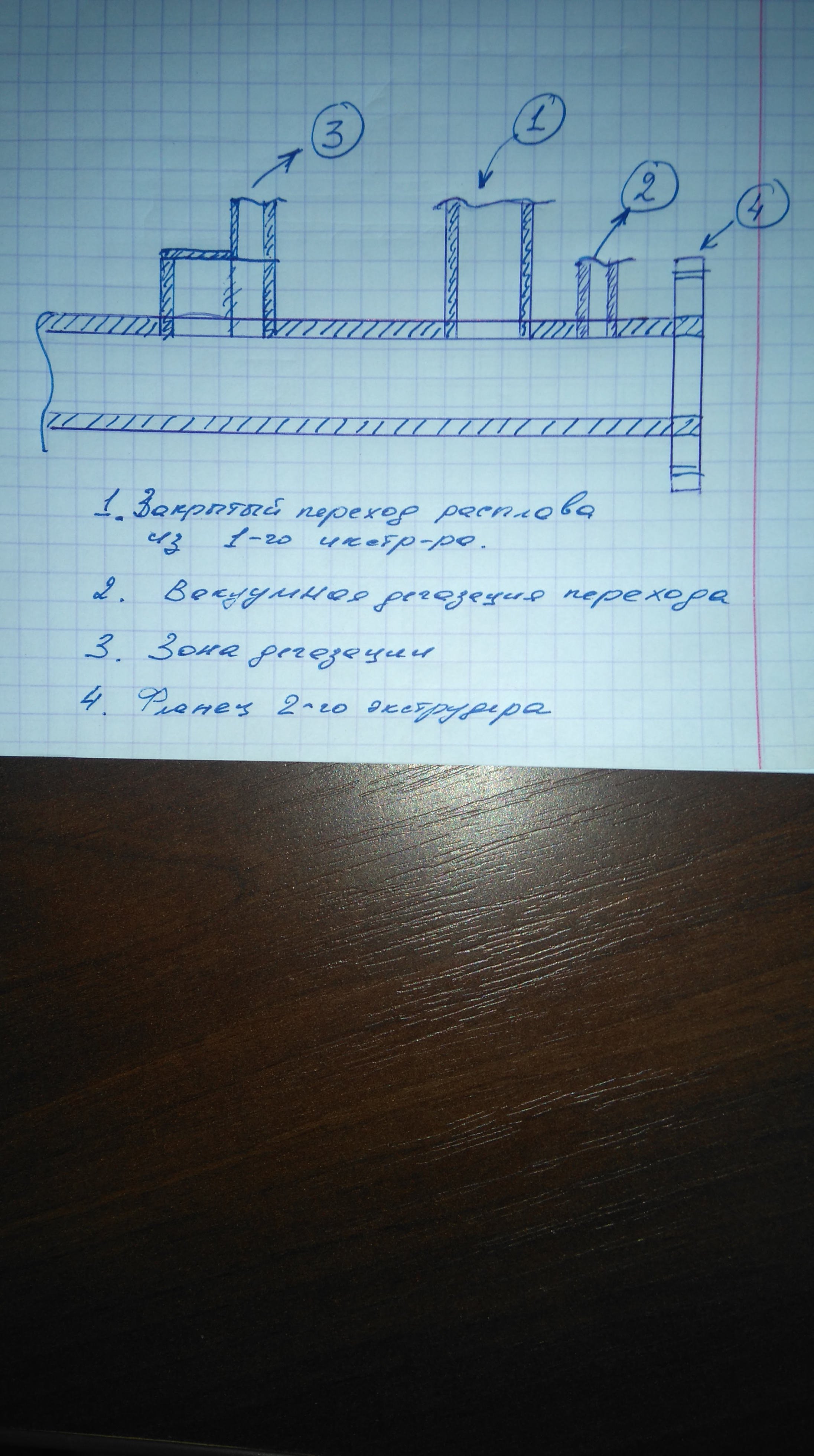

#49 Сообщение Новатор » 28 июл 2016, 09:52
Пытаюсь определиться со схемой второго экструдера двухкаскадника с вакуумной дегазацией. Хочется услышать мнение касательно приложенного рисунка)))
#50 Сообщение Maks42 » 28 июл 2016, 10:58
Переход дегазируется не так, переход делается большего размера, чем поток расплава, он делается герметичным и легкоразборным, в нем делается смотровое окошко, чтобы наблюдать за движением (избытком, недостатком, проплавлением ...) расплава и непосредственно к переходу подключается вакуумный насос.
zhdanoff888
Сообщения: 2115
Город: Пермь
#51 Сообщение zhdanoff888 » 28 июл 2016, 11:27
Новатор
Простое решение Вашей задачи. С Вашим сырьём справится однозначно.
Новатор
