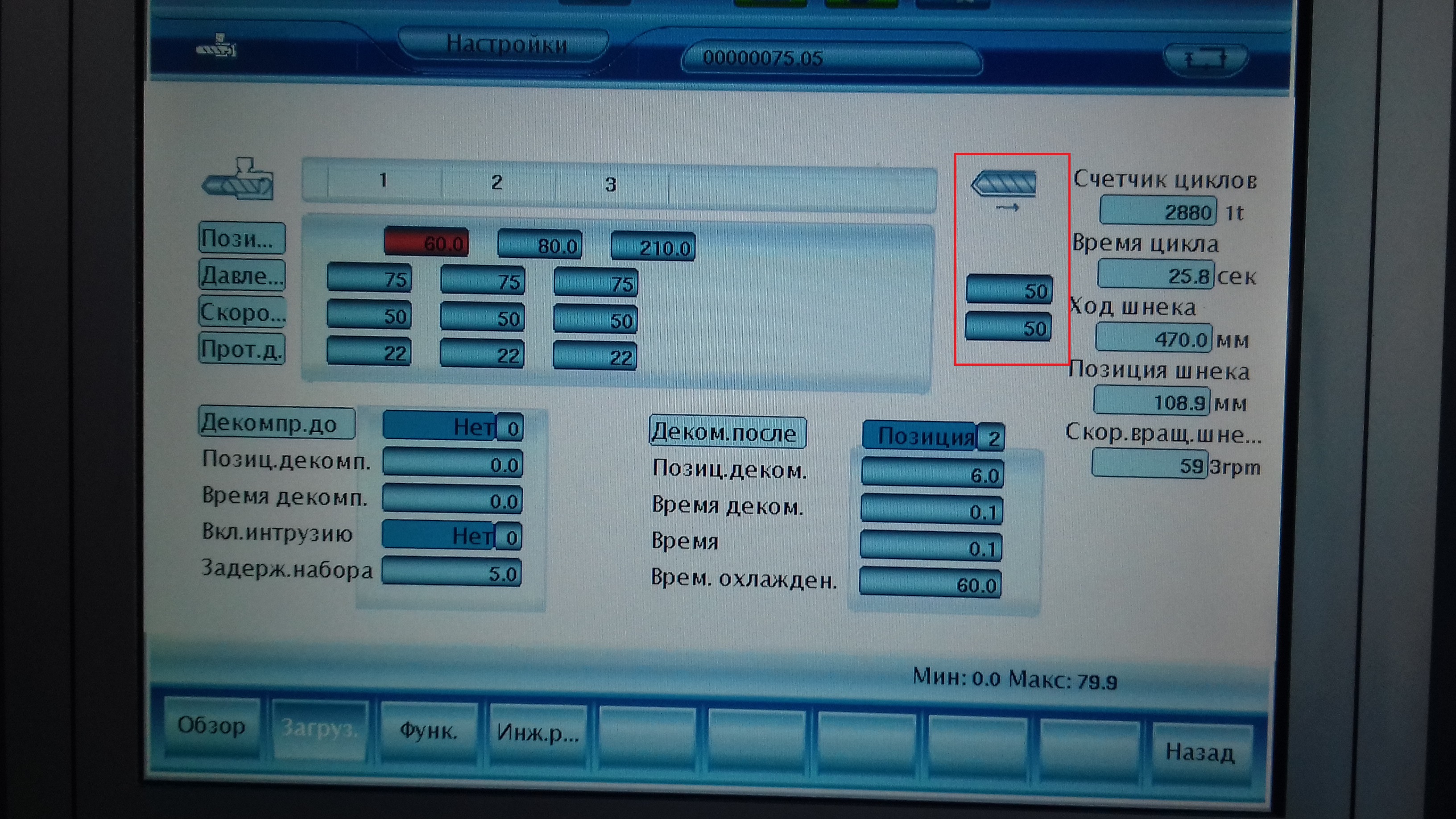

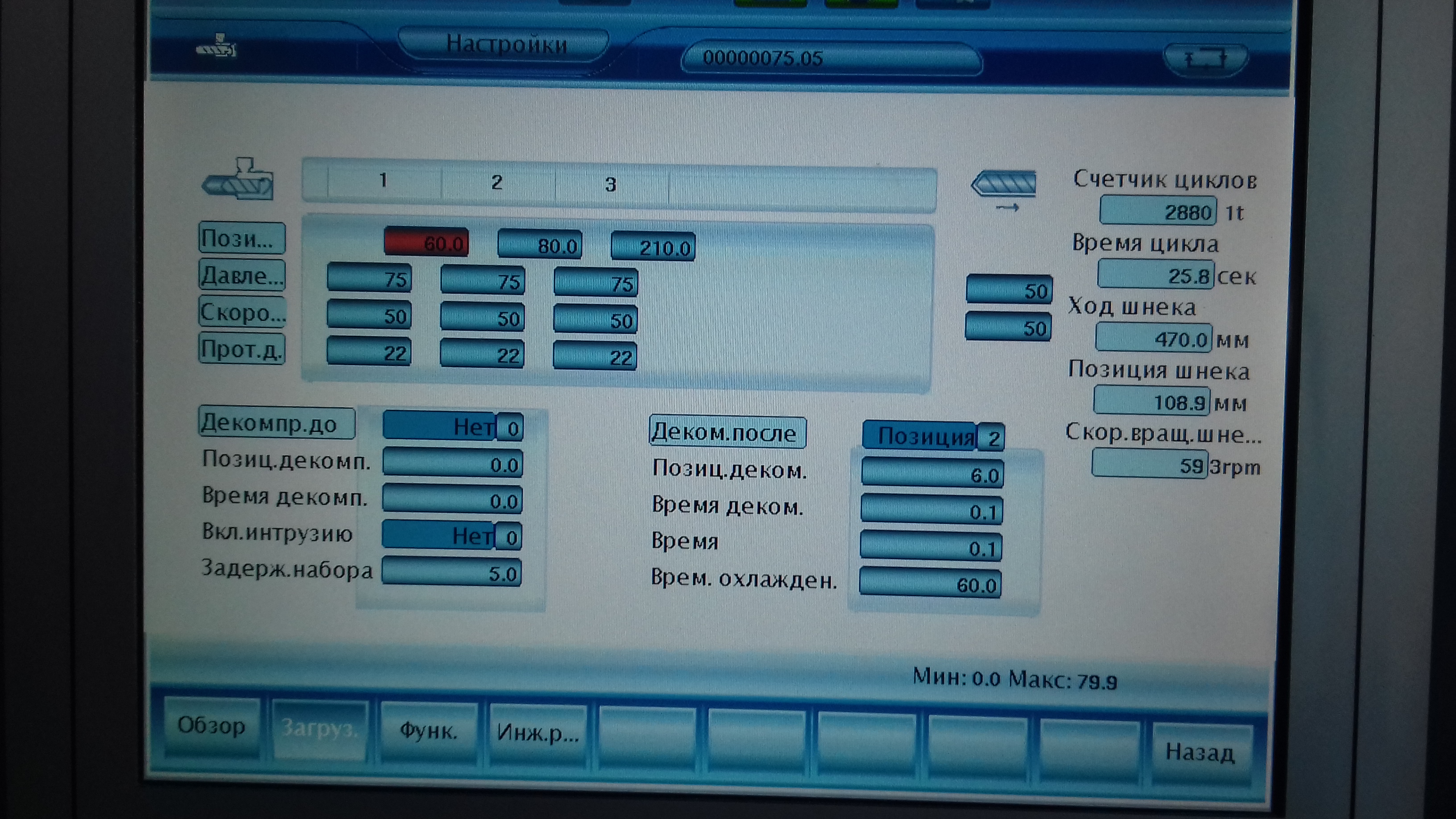

#40 Сообщение Alisher » 21 июн 2016, 09:22
Еще я хочу обсудить вот эти меню

#41 Сообщение Томашев Михаил » 21 июн 2016, 09:31
Alisher писал(а):Еще я хочу обсудить вот эти меню
Не надо обсуждать меню. Какие есть конкретные вопросы, связанные с этим меню?
И крайне желательно, раз уж вы хотите помощи коллективного разума, выложить информацию об выпускаемом изделии и используемом сырье.

#42 Сообщение Alisher » 21 июн 2016, 09:43
Это меню загрузка, вот я напишу то что знаю: здесь идет наверху слева знак вращения шнека и позиция 1, 2, 3, Позиция 60 80 и 210 мм положения в различных времях нахождения шнека в инжекционном цилиндре, можно так понять : Позиция например 1 - ое находится от нуля до 60 мм, а второе находится от 60 до 80 мм и т.д

#43 Сообщение Alisher » 21 июн 2016, 09:45
Нет, я хочу просто все данные, показатели в этом меню правильно понять

#44 Сообщение Тоха » 21 июн 2016, 10:21
Alisher писал(а):Нет, я хочу просто все данные, показатели в этом меню правильно понять
На 1ой стадии набора: До 60мм, Давление набора 75 бар, Скорость 50 (процентов или рпм не понятно), Противодавление 22 бара. (2 и 3 аналогично)
Декомпрессия до/после - соответственно, включение декомпрессии до набора и/или после с выбором контроля движения (вероятно там нет(отключена)/позиция/время)
Позиц.Декомпрес (Позиция декомпрессии) -указание в мм длины хода шнека назад, во время декомпрессии (При выборе Позиция)
Время.Декомпрес. - Задание сколько времени движется шнек назад, во время декомпресии (при выборе Время) (В секундах)
Вкл.Интрузию. - Сама интрузия.
Задержка набора - время задержки, между впрыском/выдержкой, после которого начнется набор/декомпрессия (в секундах)
Время - подозреваю, что это задание времени работы интрузии (в секундах)
Время охлажд. - оно и в Африке время охлажд. ( в секундах)
Красный квадратик - Задание скорости и давления декомпрессии. (Давление - в бар, Скорость - в процентах или мм/с или см3/с не ясно)
Надеюсь, объяснять, что есть интрузия, декомпрессия и противодавление не нужно?

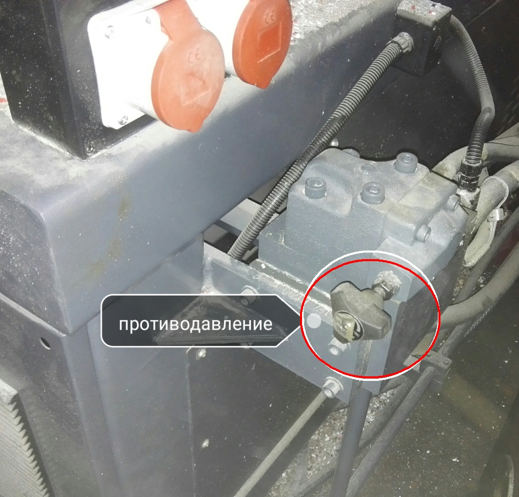

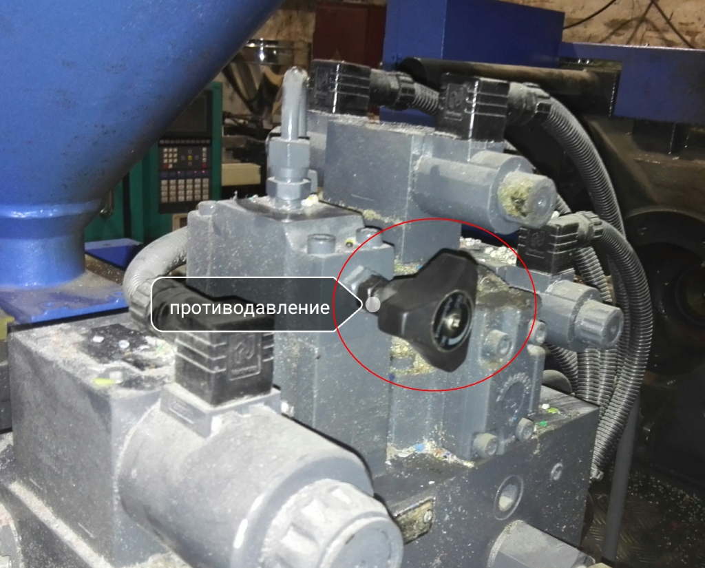

Alisher
Бегемот
Сообщения: 2815
Благодарил (а): 53 раза
Поблагодарили: 166 раз
Re: Меню контроллера ТПА
#54 Сообщение Бегемот » 22 июн 2016, 21:54

Бегемот писал(а): Судя по тому, что противодавление задано 22кг, то регулируется оно ручкой-крутилкой на блоке, а не програмно?
Можете ответить куда он попросил на ТПА посмотреть?

Alisher писал(а):Дааа противодавление в меню загрузке есть но Бегемот говорит не регулируется программой, надо управлять ручкой-крутилкой, но этот ручку крутилку где находится я не нашёл
Зайдите за ТПА и с фотографируйте гидравлику которая установлена на узле впрыска (unit injection) на расстоянии.

#59 Сообщение Бегемот » 25 июн 2016, 13:29
Она может быть где угодно, и на верху, на блоке впрыска, и на заднем углу машины, и внизу с торца машины, но всегда на правой стороне машины, где узел впрыска. На Тянь-Джане так:
Машина 120т, регулятор на углу машины.
Машина 160т, регулятор на гидроблоке впрыска

#60 Сообщение Alisher » 27 июн 2016, 09:10
В HAITIAN SA 8000 моделе я не нашел его, нет таких
но в меню есть противодавление который можно задать различных цифры
