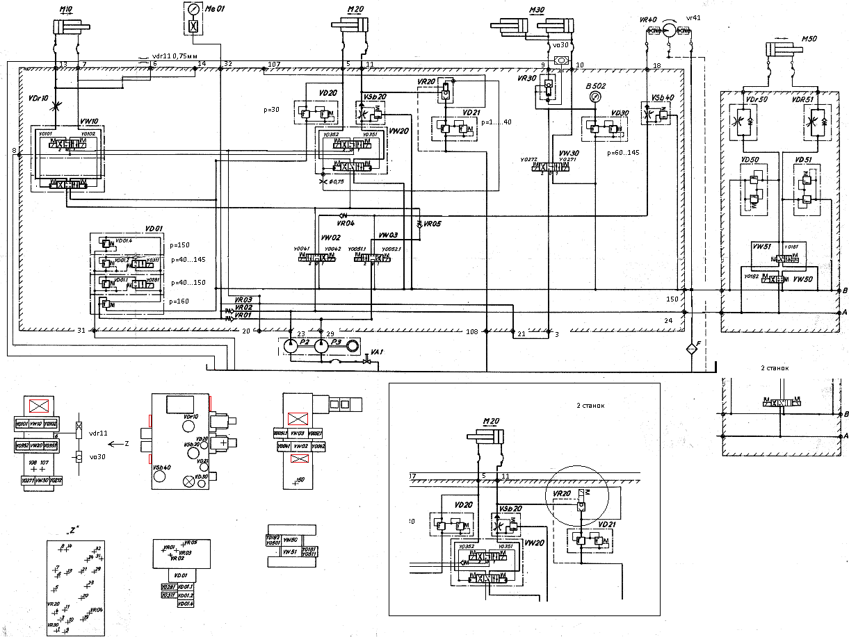

Дмитрий О писал(а):с док , вообще какая то жопа, если отмотаете вверх там моя картинка и зюма, все разное, даже читая спецификацию, ориентируясь по резинкам, не знаешь какой верить.

возможно , по крайней мере в док от 105 -32-40 печной именно так.

Дмитрий О писал(а):возможно , по крайней мере в док от 105 -32-40 печной именно так.
Именно так, у VR30 эти дорожки объединяются и резинка не нужна.

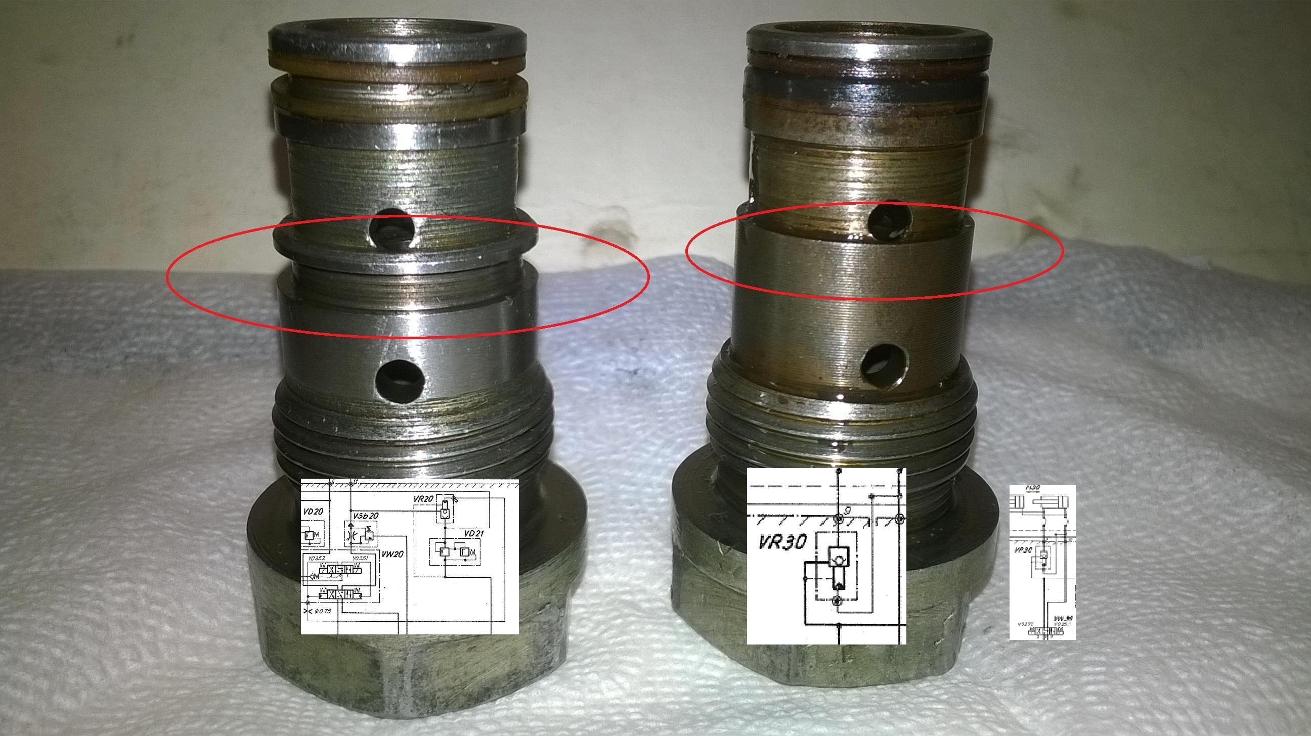

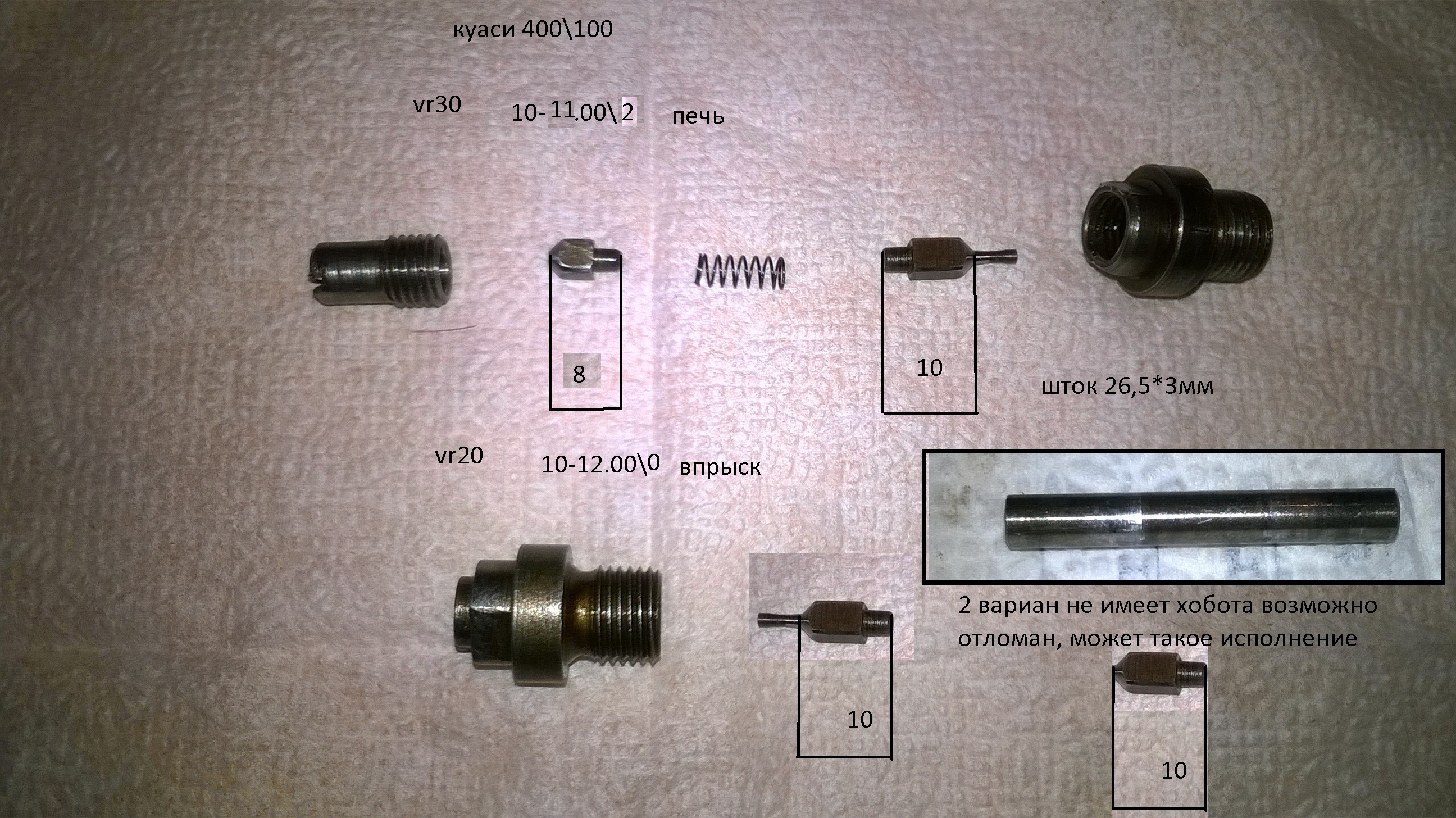

Ну вот вроде и решили :
для впрыскового, беру корпус 10-12.00\0 вставляю вставыш с 2 резинками в него глухой золотник, с подбором длины толкателя под 1 иглу(запереть),проверю наличие конусных золотников без отверстия (как писал, на работе 5-6 штук лежит, просто по чертежам есть и с нем и без). резинки ставлю ,проверяю.
для печи 10-11.00\2 , вставыш с одной резинкой, 2 иглы, далее как у впрыскового.
отпишусь после праздников.

ооо ну это было бы совсем прекрасно, очень был бы вам благодарен, если можно еще и длину толкателя померить..
А вот в этом я немножко сомневаюсь. Видит бог, сто лет туда лазил и отсутствия резинок не видел. Немцы бы себе этого не простили. Чемоданчиком своим клянусь. Да резинку одну скидывал но на предохранительных клапанах когда нужного корпуса не было. А впрочем я наверное не понял что имелось в виду, теперь догадываюсь.
Сообщения: 1587
Поблагодарили: 390 раз
Re: Срочно нужна помощь куаси 400/100 Vr20
#38 Сообщение Мулланур » 28 апр 2016, 22:15

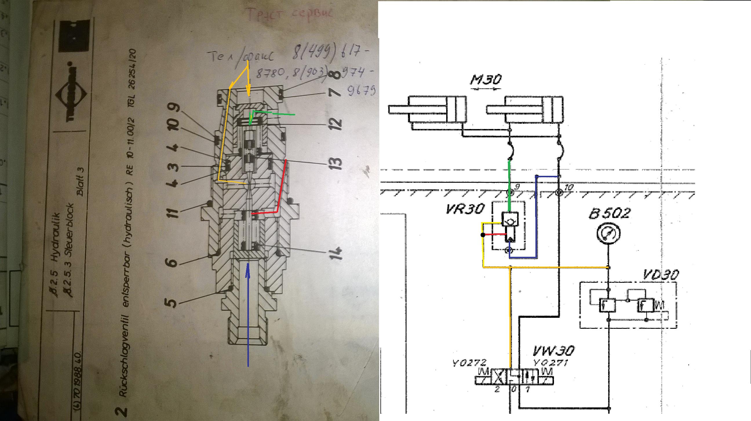

ЗЮМ писал(а):
Мулланур писал(а): Именно так, у VR30 эти дорожки объединяются и резинка не нужна.
Я считаю, если желтый с красным объединяются на схеме то зачем их разделять резинкой в клапане.

Анализ второго 10-12.00/1: Игла одна на запирание, без хоботка возможно отломана. Поршень основной с отверстием мелким. Остальное я наверное давно конфисковал на ремонт. Размер квадратной иглы: Общая длина 10 мм. Штырек 3 мм. Квадрат с конусом 7мм. Внутренний корпус под два уплотнения. В данной ситуации как и говорил Мулланур , средне кольцо можно не устанавливать или ставить корпус с одной канавкой - на работу клапана не влияет. Остального по этой серии к сожалению нет. Осталось вскрыть три клапана на удержание давления прижима сопла 10-11.00/2

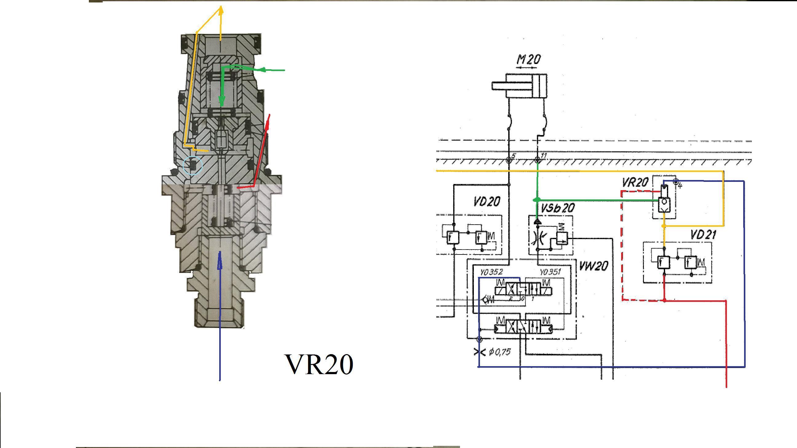

#46 Сообщение Мулланур » 29 апр 2016, 18:48
ЗЮМ писал(а):Анализ второго 10-12.00/1: Игла одна на запирание, без хоботка возможно отломана. Поршень основной с отверстием мелким. Остальное я наверное давно конфисковал на ремонт. Размер квадратной иглы: Общая длина 10 мм. Штырек 3 мм. Квадрат с конусом 7мм. Внутренний корпус под два уплотнения. В данной ситуации как и говорил Мулланур , средне кольцо можно не устанавливать или ставить корпус с одной канавкой - на работу клапана не влияет. Остального по этой серии к сожалению нет. Осталось вскрыть три клапана на удержание давления прижима сопла 10-11.00/2
Не согласен по поводу резинки, я говорил про ВР30, в ВР20 кольцо нужно (голубой кружок). Вот моя версия ВР20.

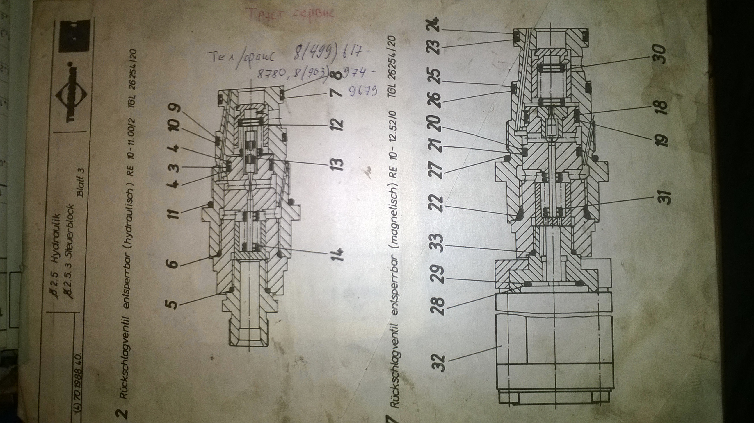

#47 Сообщение Дмитрий О » 29 апр 2016, 19:54
ЗЮМ, сегодня проверил нашу теорию ,при длине штока в 26,5(возможно родной), к исполнению 10-12.00\0(впрыск), нужна игла 10мм, (с хоботом или без, не знаю ,у меня также 2 10ки,тоже без хобота(возможно сломаны т.к при работе в 11 клапане при своем очень малом диаметре ,получает постоянный удар от штока, ну на чертеже с хоботом кстати) и 2 с хоботом.Игла 8 мм является недостаточно длинной и при этой длине штока, попросту люфтит около 2 мм(клапан не заперт)
Для клапана 10-11.00\2(печь) нужны 2 иглы:
1) 10 мм + хобот
2) 8мм
Тоже не соглашусь, в подтверждение рис. от 105-32-40 , печьной точно наш клапан(10-11.00\2), принцип действия 10-12.52\0, полностью как на 10-12.00.0, только с эл. катушкой, также считаю 1 резинка печь, 2 впрыск
Над этим надо подумать и не отвлекатся пока на спор должна резинка стоять или нет. Я уверен что все резинки должны стоять на своих местах. Буду готовить фото по комплектации. По поводу резинок не сочиняйте фантазий. Это легко проверить на практике, собрать без резинки и с резинкой и сравнить. Для чего тогда немец канавку точил обоснуйте.

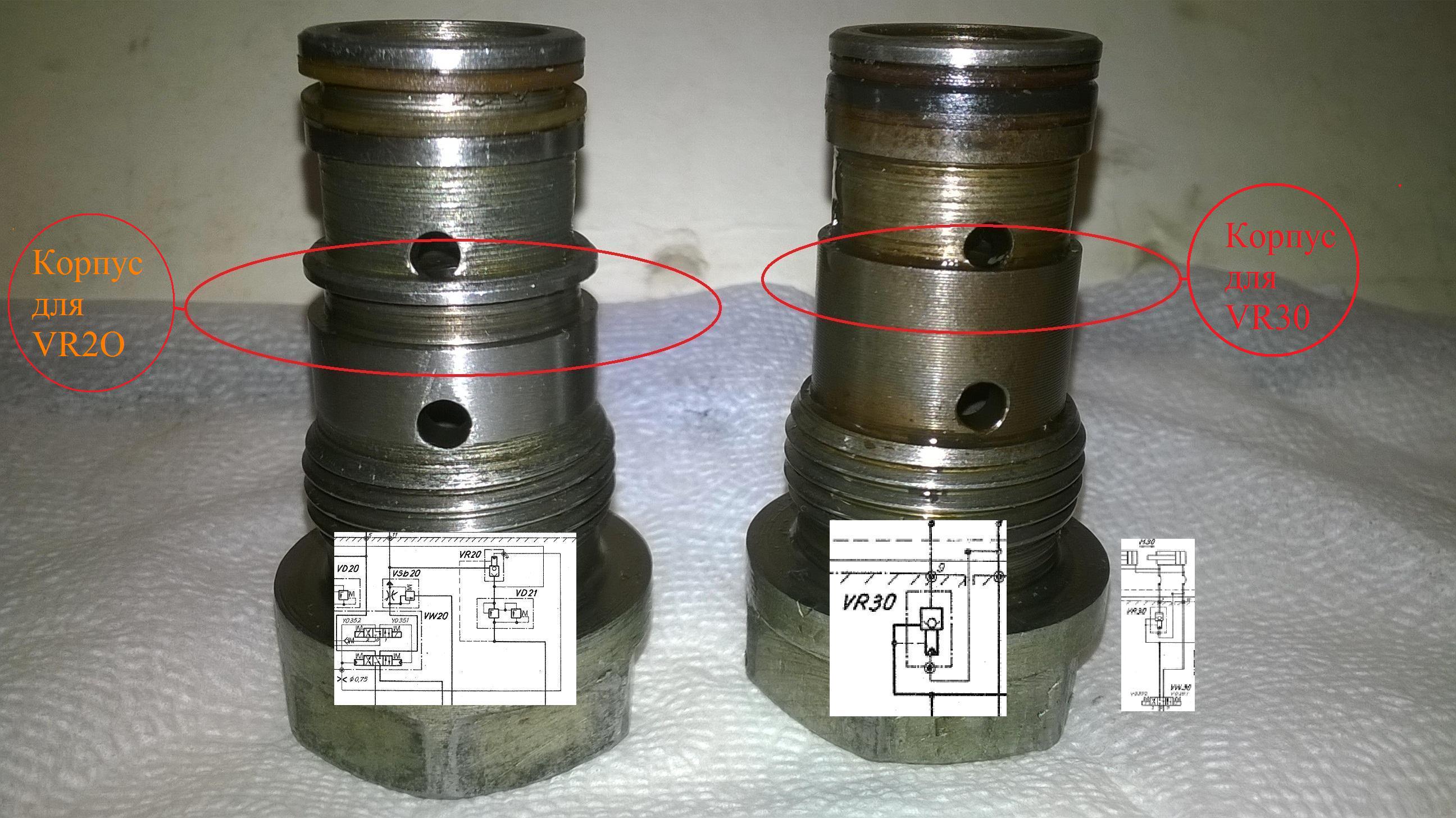

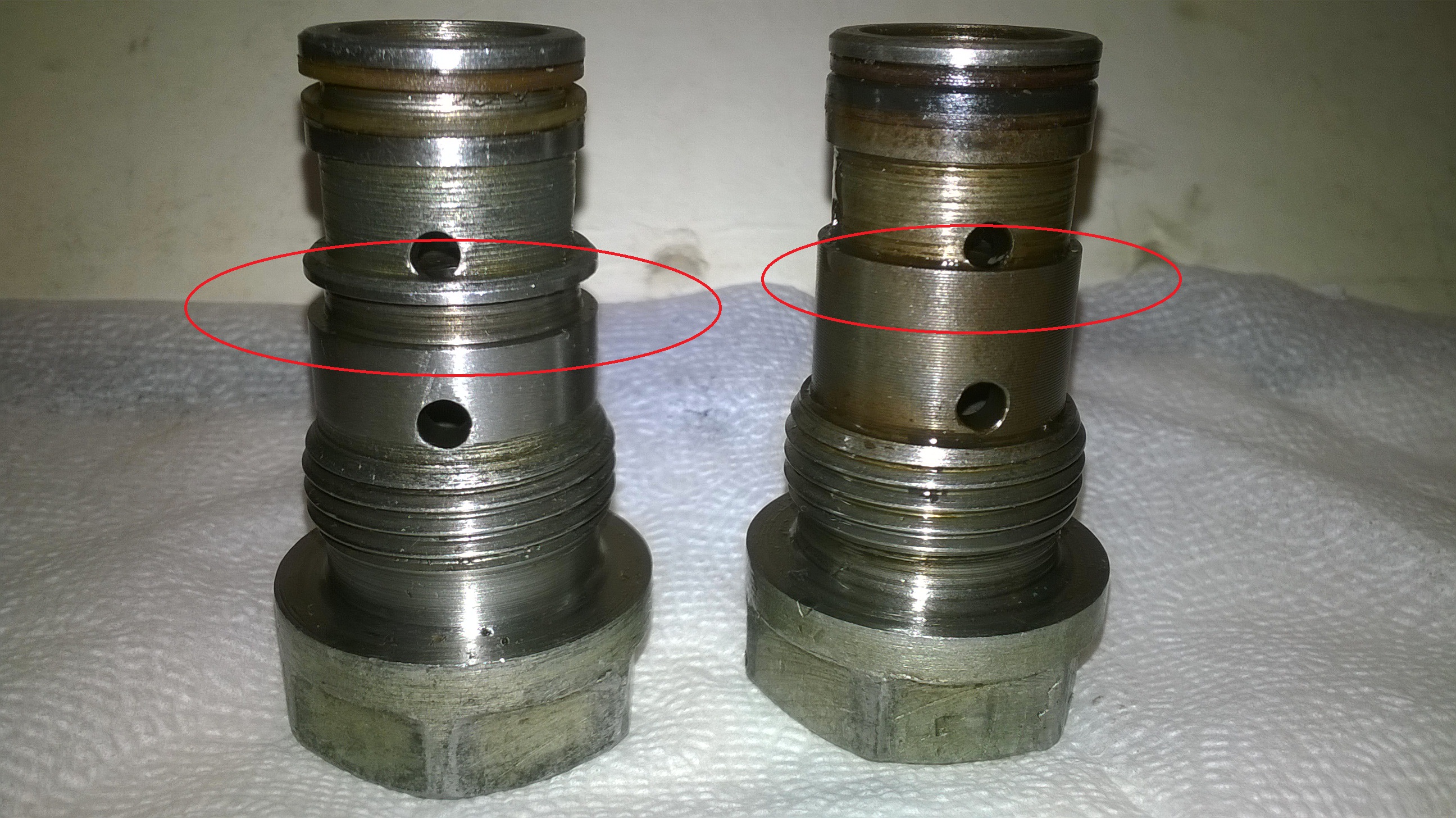

вот еще идея, но сообразить не могу, давайте коллективно- отличие 410(на чертеже к нему 2 резинки и там и там) от 400 в наличие у 400го клапана v030(при открытой прессформе печь не сдвинется),как раз такой же стоит на 105,170( одна резинка и 2)даю 2 схемы 410 и 400( это схема именно моего станка(качать ее не надо), поэтому некоторых узлов нет, но нам они не важны), может в этом дело.
моя 400
моя 400
410
410

В том и дело ,что проточки нет вообще с завода , а не то ,что мы думаем ставить резинку или нет.
Дмитрий О
Сообщения: 68
Зарегистрирован: 11 апр 2016, 19:06
Город: Барнаул
Поблагодарили: 6 раз
#52 Сообщение Дмитрий О » 29 апр 2016, 21:04
Дмитрий О писал(а):В том и дело ,что проточки нет вообще с завода , а не то ,что мы думаем ставить резинку или нет.
,Вопрос в том какой ставить корпус.

у них даже диаметр разный с проточкой 24 без 22, как нет разницы, явно без проточки сделан для объедининия полостей, полностью согласен с Муллануром где какой стоит

#59 Сообщение Дмитрий О » 29 апр 2016, 21:21
и скорее всего именно из за vo30
