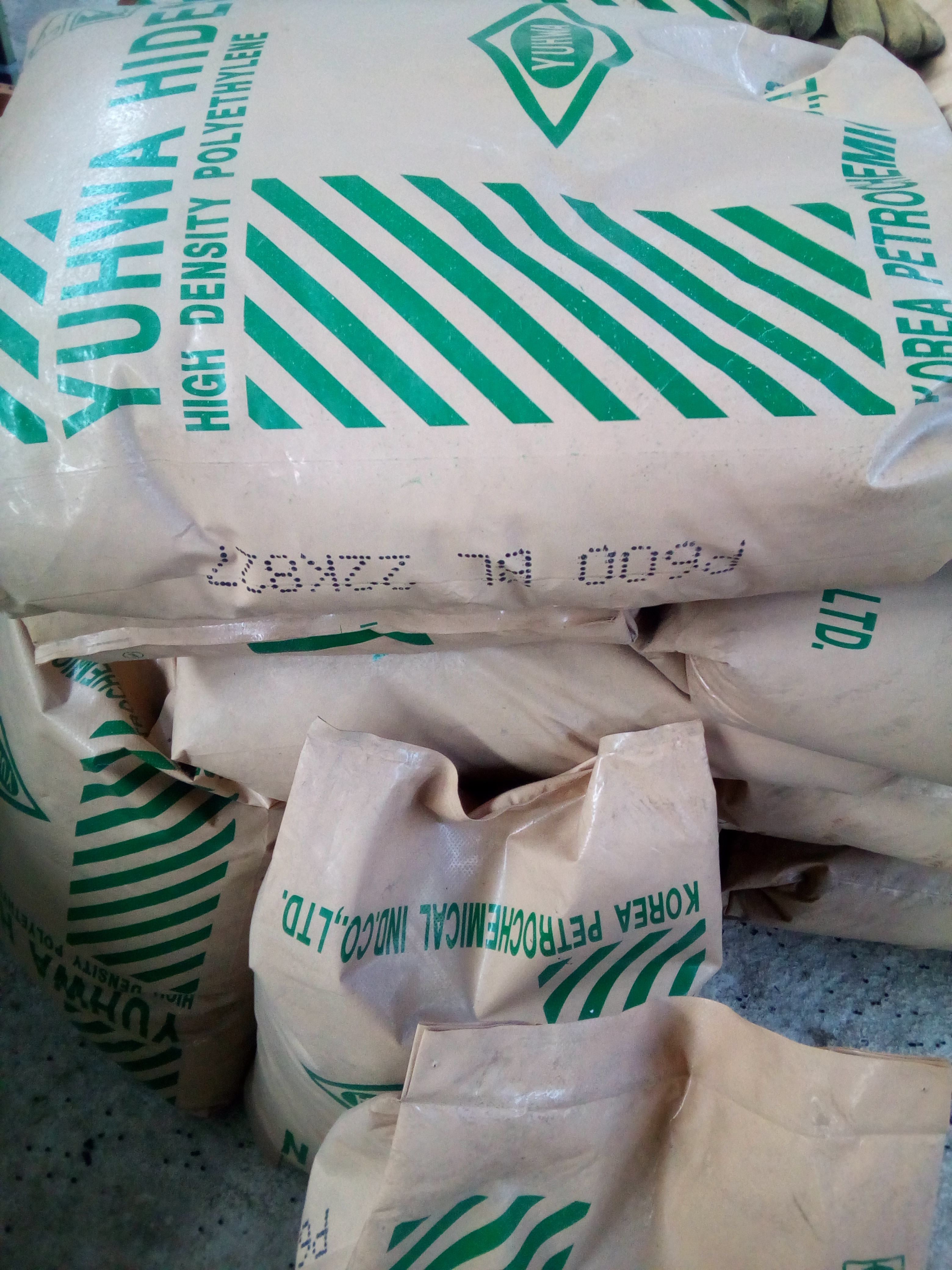

Господа может таким сырьём удивить этот аппарат?
- Старпом
- Сообщения: 6327
- Город: невест
- Откуда: Россия
- Благодарил (а): 2064 раза
- Поблагодарили: 1245 раз
Re: На китайце SJ90-1500 ни как на выходит раздуть и выровнять рукав!!!
Может ошибаюсь ,но это вроде ПНД ( на зуб жесткий)
- Поблагодарили: 3248 раз
Трубный ПНД, очень высокая вязкость, высокая нагрузка на двигатель, если и получится пленка, то будет шуршащая и будет рваться руками.
