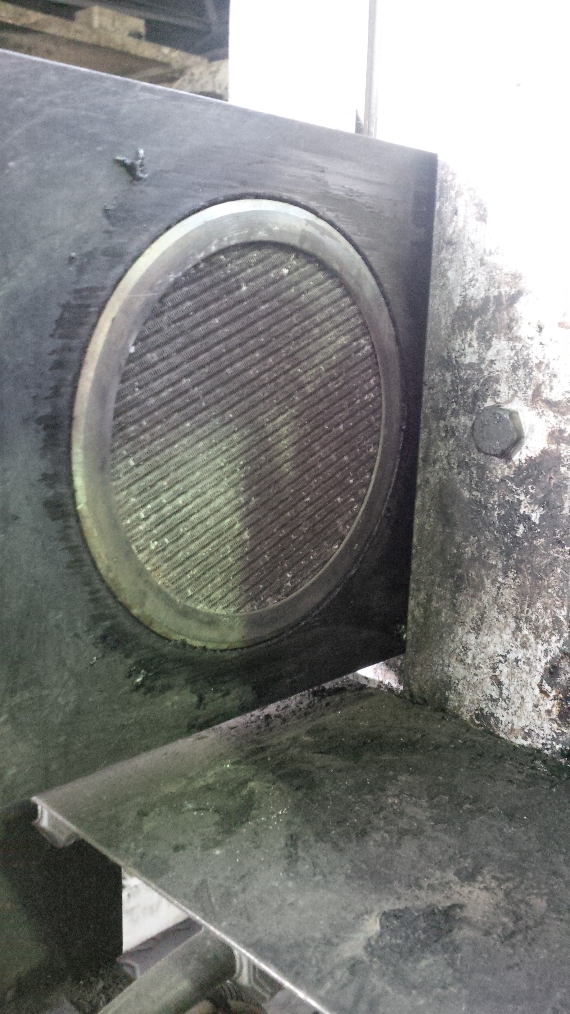

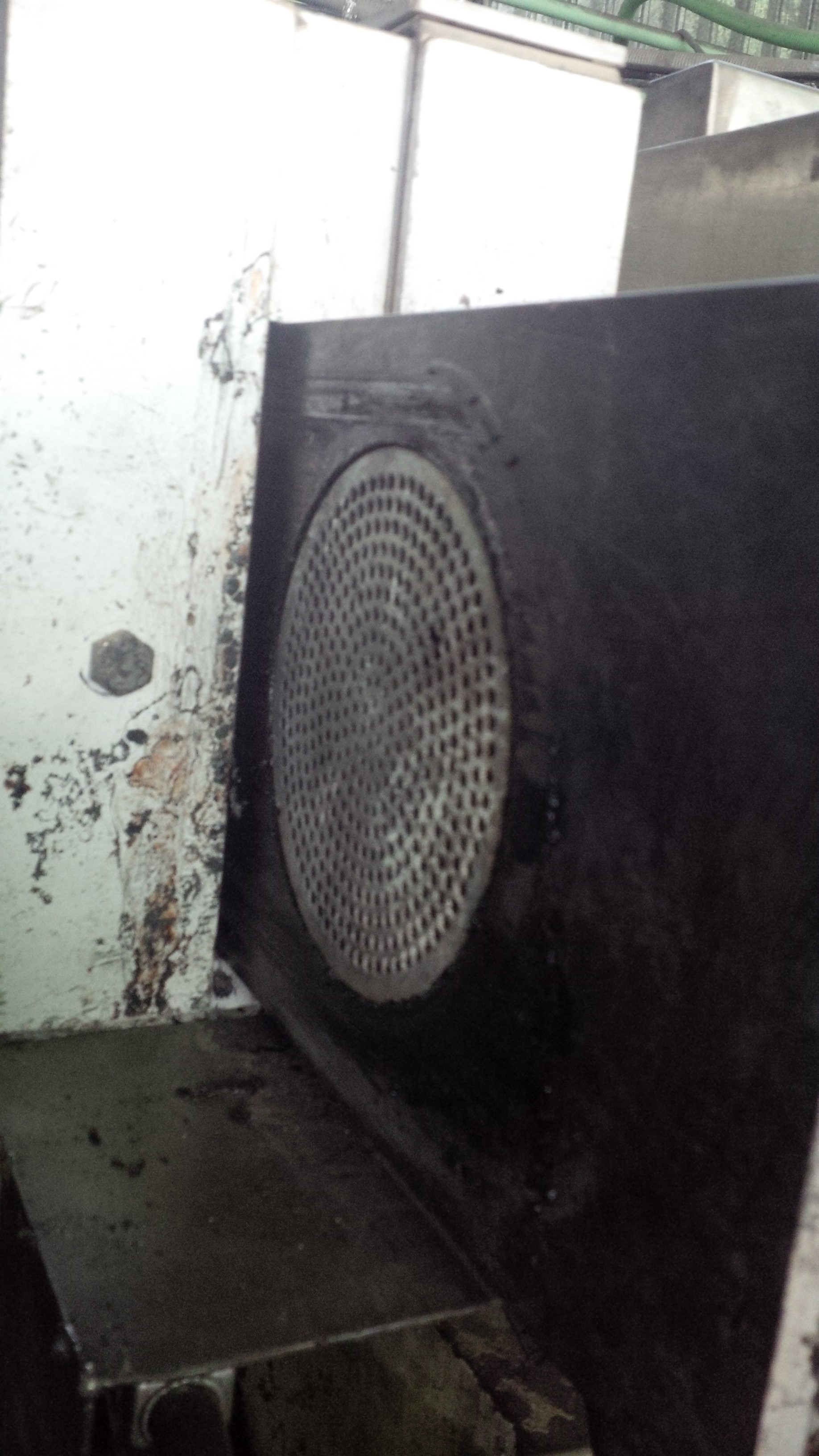

Цвет везде одинаковый. Это просто сфоткал так.
С красителем попробуем
Сейчас поставили более мелкую сетку. Посмотрим, что получится.
Дырки из головки выходят. Потом каландерами раскатываются до таких размеров. На каландеры ничего не летит, там все чисто

В 1,5 мм % чёрного супера меньше чем в полотне 1мм?
Мелкую сетку можно положить на крупную - эфективней будет.

Понимаю что это не решение проблемы, а всего лишь попытка уменьшить хаотичность появления дыр на полотне:
1) Попробуйте зажать температурой одну (или две) зоны на выходе из головки,
Иными словами, снизить температуру выходных зон на 10-20 градусов,
По идее, на выходе должны получить место с повышенным сопротивлением, что не исключено, за счет увеличенного давления задержит появление пустот,
2) Кстати, что показывает датчик давления?

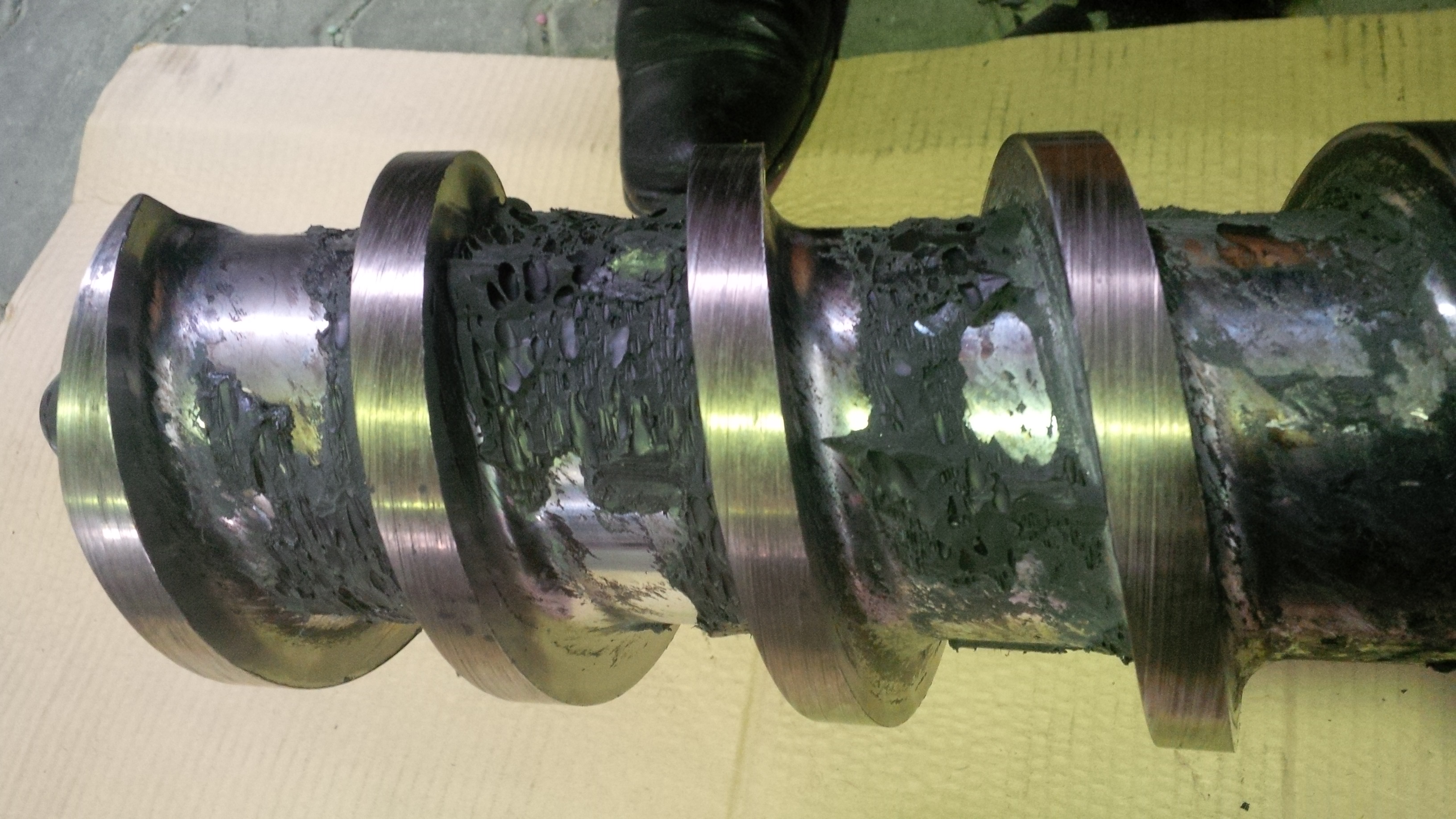

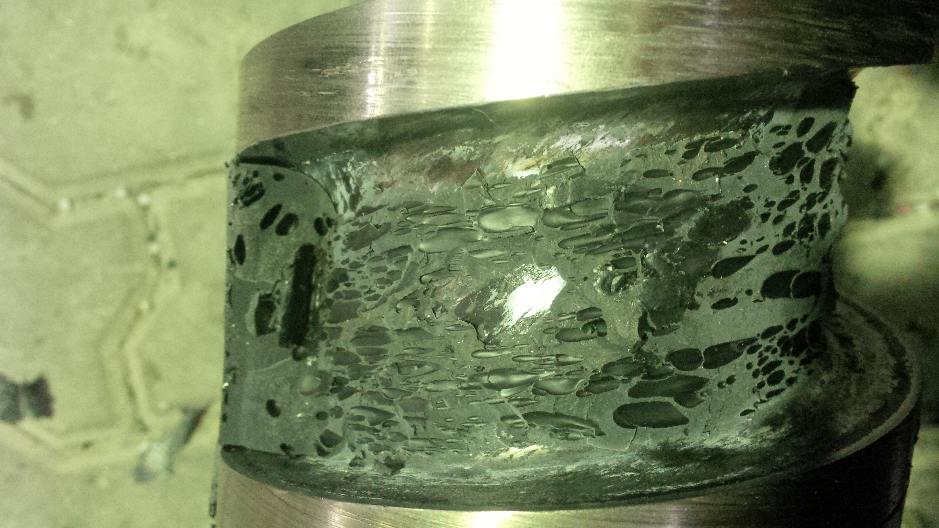

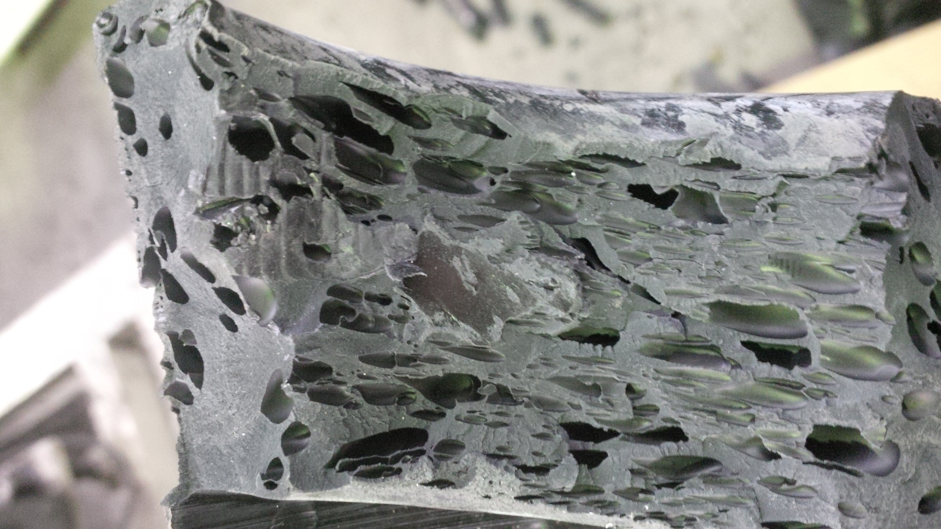

В общем на данный момент экструдер разобран. На шнеке конечно есть выработка, но не критичная.
А вот на конце шнека (на последних витках) обнаружено что-то не понятное. При этом оно просто так не отдирается
- За это сообщение автора BlackGrizzly поблагодарил:
- леха
- Поблагодарили: 3246 раз
Re: дыры в полотне
Где-то выше я об этом уже писал: подшивка из-за длительного пребывания в застойных зонах.
Теперь самое главное найти, из какого сырья это липкое г-но вываливается.
Могу предположить, что в качестве сырья для производства черного концентрата, в том числе, используется вторичный стрейч или полигонные отходы с примесью ПВХ и прочего г-на.

Получается что на вторичке дырочек было больше из за того что она это отрывала от шнека лучше чем первичка ,но как пригарок размером ...ну например 1,5 мм пролезает через сетку ? И почему в головке и рассекателе этого нет ?

Очень интересная тема ! Но чтото я не пойму ни как ... Если какой то компонент смеси (скажем так горит ) то почему он не горит в остальных линиях?? Там диаметр шнека меньше ( или износ меньше ), насос расплава снижает время пребывания в шнеке или как ? Или просто насос " плющит" пригарки ,а нагары на шнеках на всех линиях ? Или что то не хорошее попало в только один шнек ? Или эта бяка была во всех шнеках ,но только один из них был остановлен с ней ?
Нагар на шнеке ведь должен повлиять на производительность . Если нагар большой то снизится подача из за уменьшения глубины канала ,для цилиндра с рифлением вероятно не так сильно как для гладкого цилиндра ,а если нагар очень тонкий ? Не могу сообразить как изменение к.трения дозирования скажется на производительности !
Уважаемый Salex , спасибо .В Вашей практике была подобная проблемма ? Кто был причиной ?

Похожая была, подобной - нет. Причина была в наличии в дробленке "чужих" компонентов, приводящих в итоге к сшивке и невозможности выпуска качественной продукции. Самое страшное тут, что такое образование на конце шнека сильно влияет на однородность движения расплава, вызывает разрывы сплошности потока и сопутствующие проблемы. + ко всему возможны бесконечные забивки фильтров расплава, налипание на поверхности трубопровода расплава, фильеры. Чистить такие образования весьма сложно. Помнится как-то почистить фильеру за 1 раз не удалось, уже остыла. Пришлось собирать, греть и снова разбирать, чтобы дочистить.леха писал(а):...
Поверхность шнека можно чистить металлическими щетками/дисками с помощью турбинки или аналогичной машинки. В данном случае помогут наверное только диски со стальной щетиной. Чистить без фанатизма, подолгу не держа на одном месте. Металл шнека пострадать не должен, если у него нет спец.покрытия, как то бывает на шнеках для экструзии ПВХ.

Причина банальна: некачественная вторичка, с большим количеством посторонних примесей. Проблем в оборудовании и в самой технологии тут нет и искать их не стоит.леха писал(а):Спасибо ,до причины хочется докопаться ...может аналогично viewtopic.php?f=10&p=73803&sid=884d9bba ... 507#p73803 ? Хотя бы сравнить можно то что нагорело на шнеке с тем что образовалось в печи .( насколько это реально у меня ,к сожалению ,мозга не хватает )
В качестве того, что нагорело, пожалуй соглашусь вот с этим:
Maks42 писал(а):Могу предположить, что в качестве сырья для производства черного концентрата, в том числе, используется вторичный стрейч или полигонные отходы с примесью ПВХ и прочего г-на.

А цилиндр чистый по тому что что то нехорошее в расплаве из за своей большей вязкости наматывается на шнек ( принцип дискового экструдера) и дольше прибывает в машине + более высокая температура шнека чем цилиндра в зоне загрузки ? Или подобная сепарация расплава невозможна впртнципе ?

Всем привет! Все почистили и собрали все обратно. Запустились на чистом первичном сырье без красителя. На выходе из головки видны пузыри воздуха. В общем та же проблема. С красителем и на более тонкой ленте будут дырки. Характер пузырей не постоянный. Может какое-то время вообще не быть, а потом сразу несколько. Фильтра новые, чистые. Что может быть еще?

либо шнек сработан так, что в зазор между витками воздух проходит. шнек работает как миксер и взбалтывает расплав, отсюда и воздух в витках.
