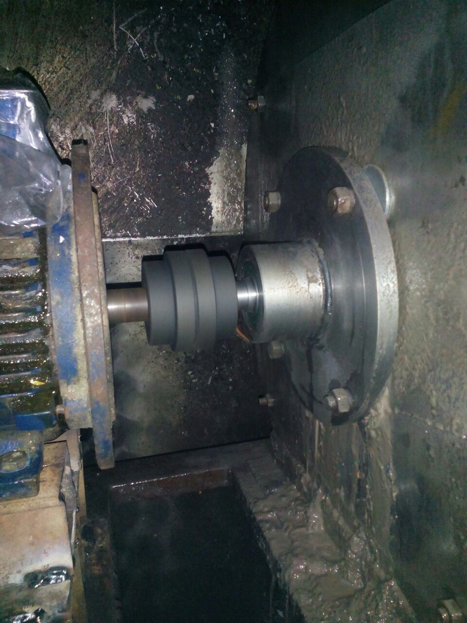

Спишу выложить последнюю информацию с производства.
Алкогольная вечеринка в конторе подольск-привод не прошла без последствий. Был изобретен элемент механической защиты двигателя для Мойки Назарова состоящий из переходной муфты, китайского производства. Муфта имеет подвижное соединение допускающее смещение оси вала двигателя в небольших границах (что-бы двигатель в 3000 об./мин. не развалился через 15 мин. работы от дисбаланса). И элемента крепления вала к крыльчатке. Корпус и Вал на двух опорных закрытых подшипниках. Между Валом и корпусом пространство заполнено смазкой.
Алкоголики забыли нарисовать на чертеже, тавотницу и специальную канавку для смазки в корпусе. Пришлось набивать в ручную. следующая будет как надо.
После подачи материала в мойку, у соски Назаровской мойки открылись дополнительные прелести. Фото сделано через 2 минуты после запуска. Полированная нержавейка закидана грязью от дробленки подающейся из ванны флотации вместе с потоком воды. Неплохая фрикционная отбивка песка. Причем мусор летит из всех щелей образовавшихся после смещения двигателя. Раньше при использовании соски приходилось максимально сушить дробленку.
Отпишусь по итогам прогона. Но думаю что без этого хитроумного изобретения двигатель бы уже сгорел.
Сверху можно примастырить кожух из полированной хромированной стали с нарисованными цветочками, что-бы потом можно было лить в уши о том как все это сложно и как это работает.

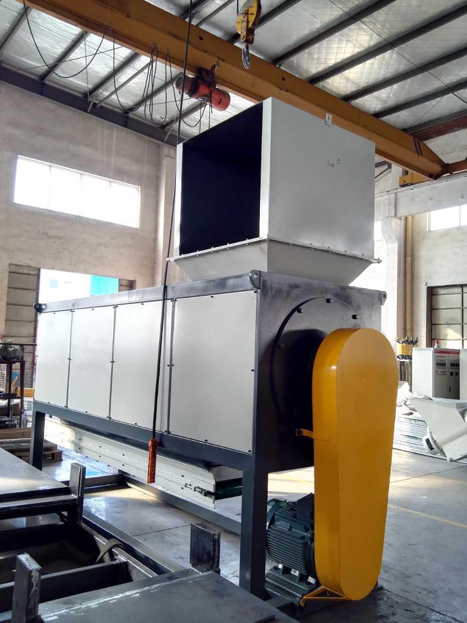

Вариант для материала с сильным загрязнением ( грунт,цемент, сера и др.) Плёнка ПЭ.
1. Моющие дробилки.
2. Фрикционная мойка.
3. Sand remover ( вариант для работы на мокром сырье).
4. Фрикционная мойка.
5. Активная флотационная мойка с двумя параллельными шнеками.
6. Фрикционная мойка.
7. Ванна флотации.
8. Шнековый транспортёр.
9. Squeezer.
10. Бункер накопитель с пневмотранспортом.
И дальше в одношнековый гранулятор с боковым шнековым загрузчиком.
На фото Sand remover для мокрого сырья. _

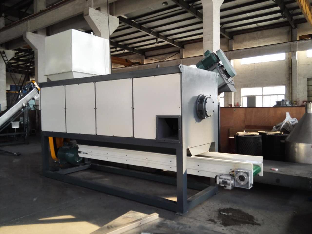

Другой вариант исполнения Sand Remover. Ставится между шредером и дробилкой или после дробилки. Для работы насухо на плёнке ПЭ.

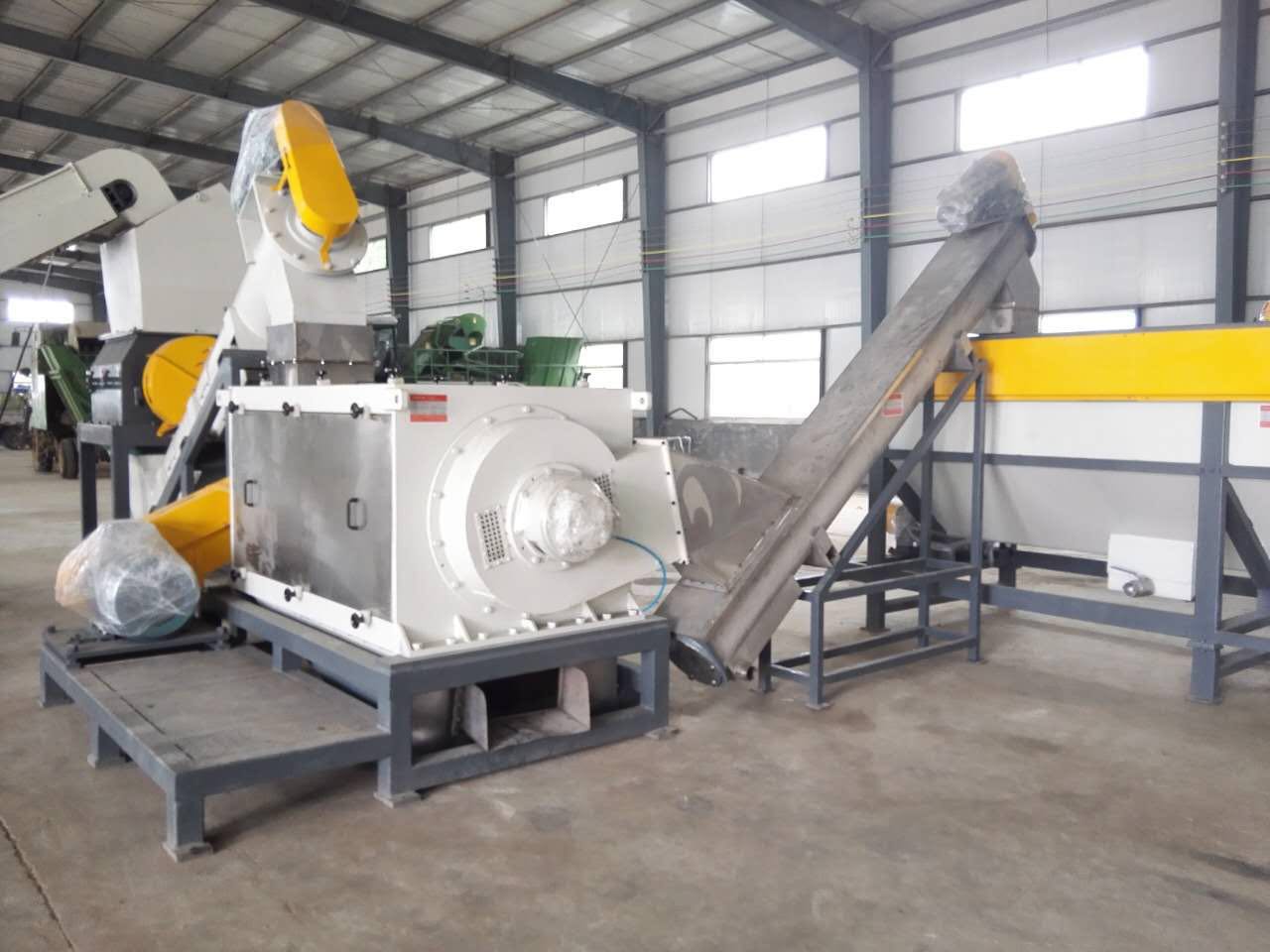

Вариант работы мойки из Тайваня. Показан Sand Remover, четырёхвальная активная мойка, Squeezer c нагревателями.
Но варианты из континентального Китая более бюджетнее.

В течении долгих лет пытался выяснить как Назаров победил мокрые движки без применения хитроумных "Примочек" вроде моей, а в ответ тишина и невнятное бармотание.Lawego писал(а):.......думаю что без этого хитроумного изобретения двигатель бы уже сгорел.
Волею судеб удалось увидеть как работает соска в новой 1100 мойке. Соска работает на откачку мусора из ванны флотации. Весьма оригенальное решение, в большенстве случаев у других производителей применяется выгружной шнек. Соска работает в потоке воды, иными словами можно сказать, что она тупо сосет грязную воду.
Хитроумных переходриков, редукторов и шкивоф не обнаруженно за исключением 4 щайбочек отодвигающих двигатель от корпуса на 5 мм. как и у меня на фото. В отличие от моего, корпус новой соски чистый, а мотор сухой. Вся грязь летит туда куда надо а именно в корыто для грязи.
Секрет заключается в новом дизайне крыльчатки. Она имеет небольшие лопости на тыльной стороне обращенной к двигателю. По типу лопостей находящихся по обеим сторонам ротора у моющих дробилок. Поток воздуха образующийся при вращении двигателя на скорости 3'000 об/мин. не просто сдувает капли но и струи воды с вала двигателя, а также с большой долей вероятности сушит его как турбосушка для рук в любом общественном туалете.
Старые Назаровские крыльчатки такой аэродинамической особенности не имеют.
К сожалению небыло возможности созерцать работу новой соски в длительной работе, но и того что видел было достаточно что-бы почувствовать разницу. При том же времени моя соска вся мокрая и покрыта грязью, новая чистая и сухая. Думаю что с новой крыльчаткой вопрос мокрых движков будет закрыт навсегда.

Аналогичная проблема.Lawego писал(а):Спишу выложить последнюю информацию с производства.
Как доработка показала себя?

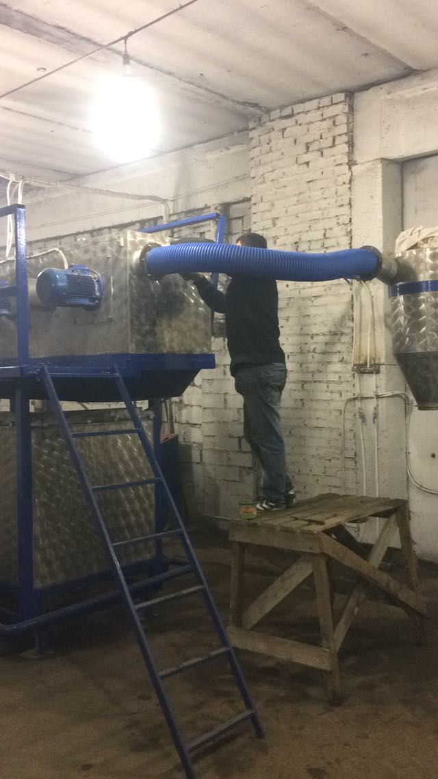

Внутри девайса стоят два подшипника. Побывал использовать дорогие импортные, пришел к выводу что зря, сойдут и дешевые импортные.
Мойка работает очень много, в 2 смены. Соответственно и соска. Подшипники выходят из строя за 3-4 недели.
В таком временном интервале конструкцию надо разбирать, а подшипники менять. Мастер руку уже набил и мероприятие проводит часа за полтора. Стоимость подшипников 2 шт. по 150 руб. + солидол около 150 гр. 32 руб. 16 кооп. ну и время на замену.
Изделие конечно экономит средства, ибо новый двигатель стоит на порядок дороже, да и перемотка нынче не дешевая да и времени отнимает значительно больше. Однако при эксплуатации выяснилось что примерно через 4-5 замен, где-то пол года, в стакане разбивается посадочное место под подшипник и девайс выходит из строя.
Можно конечно экспериментировать с подшипниками, ставить игольчатые, использовать более износостойкую сталь Хардокс для стакана, применять более технологичные смазки нежели солидол. Однако увидев у Назарова новые, усовершенствованные, крыльчатки мне что-то стало не охото заниматься изобретательством.
Спустя год считаю, что моя примочка, установленная на двигатели блока сушки, хоть и спасет движки от воды, но от геморроя избавит врят ли. Ибо сушка со всеми продувками и задувками по факту у меня работает дольше чем соска. Стало быть и подшипники будут ломаться быстрее. А работа по их замене на одной сушек по 6 движков отнимет ну очень много времени.
Для того чтобы движки на сушке не горели надо тупо мыть сетки. У меня сейчас это делают минимум 2 раза в смену через 6 часов. Причем каждая смена мойку себе готовит самостоятельно перед работой, после работы не моют.
Конечно есть некоторые вещи которые не предусмотрены Назаровым в комплекте мойки их придется докупить в магазине, и в конструкции, их придется заказать у сварщика. В магазине надо купить мойку высокого давления типа Керхер не ниже четвертой модели. Такая грязь отбивает на раз очень быстро. А у сварщика заказать подиум с перилами высотой 2 метра и лестницу. Перила будут нужны чтобы не свалиться при обслуживании оборудования, а лестница металлическая нужна потому что стремянка не прочная, а деревянная скользит когда намокнет.
Короче фото необходимой лестницы прилагаю на фото снизу.
Мне к сожалению не была предоставлена для теста крыльчатка новой конструкции, поэтому описать впечатления от её применения более широко нет возможности, ибо сам я на ламборджини не ездил могу только предполагать что машина быстрая. Но даже на старых крыльчатках при стандартных, предусмотренных производителем, средствах защиты и грамотном обслуживании движки гореть перестали.
