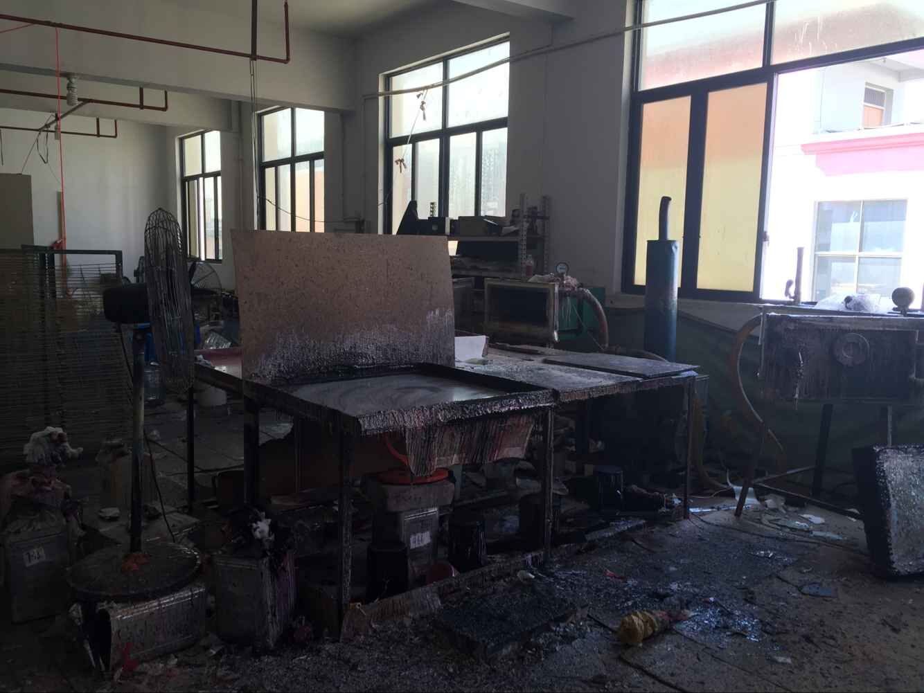

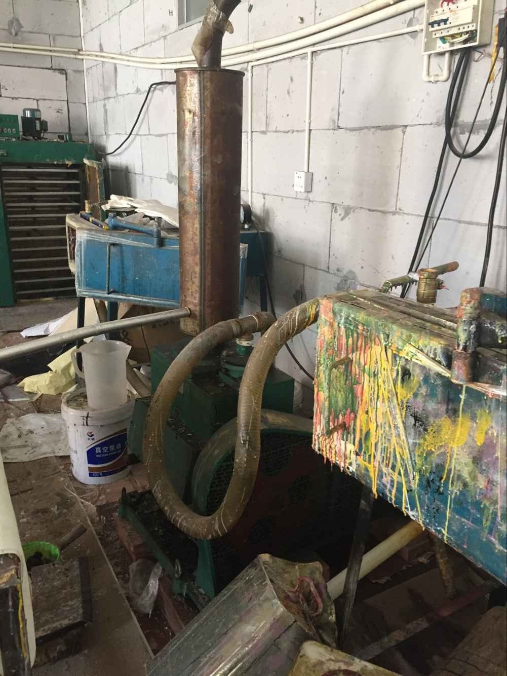

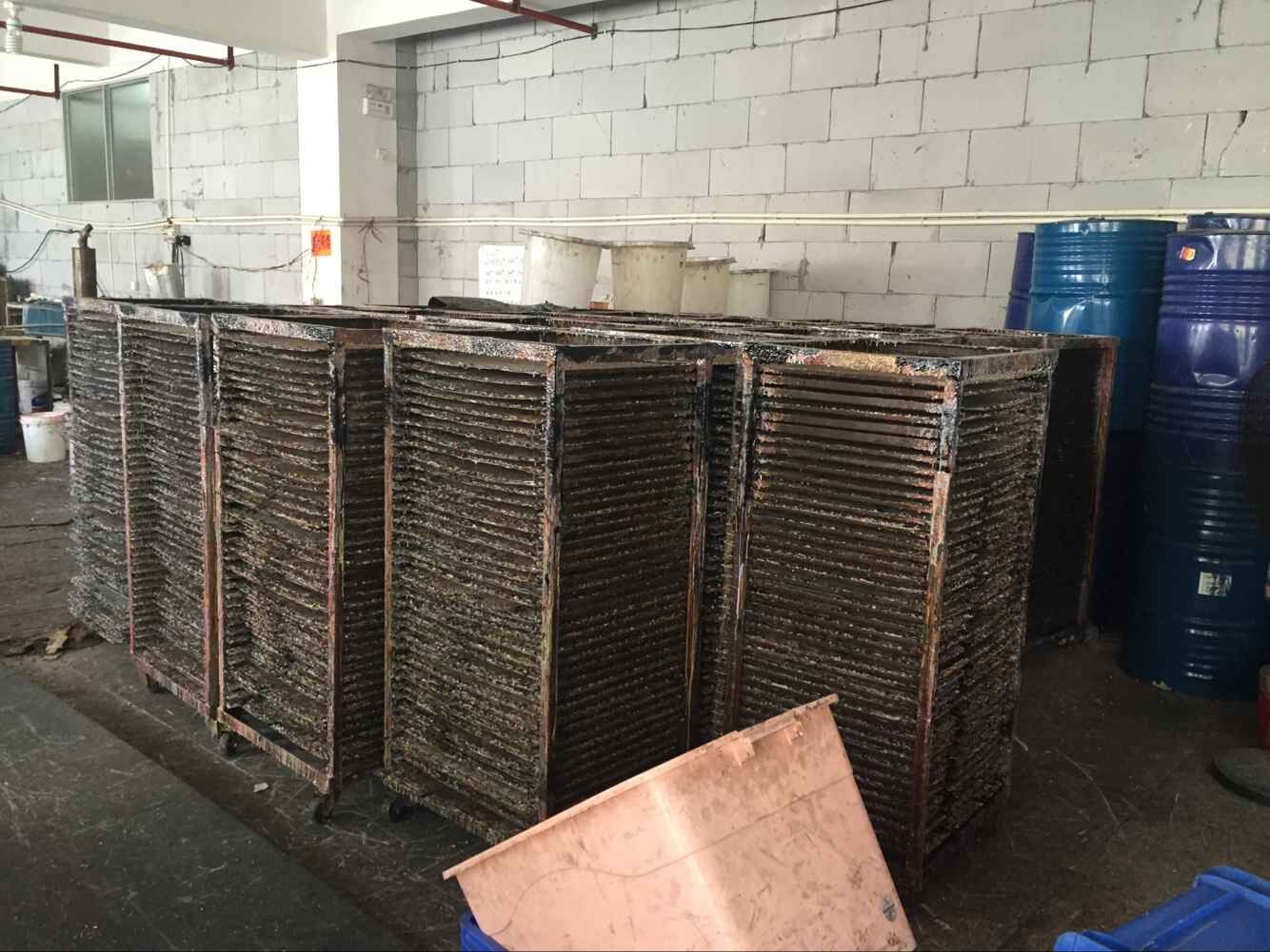

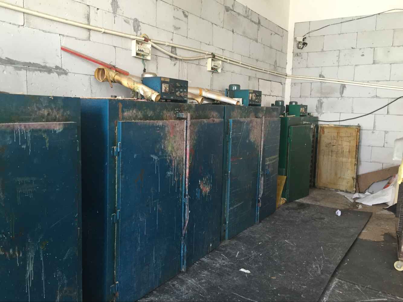

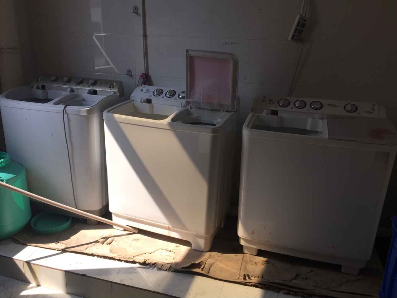

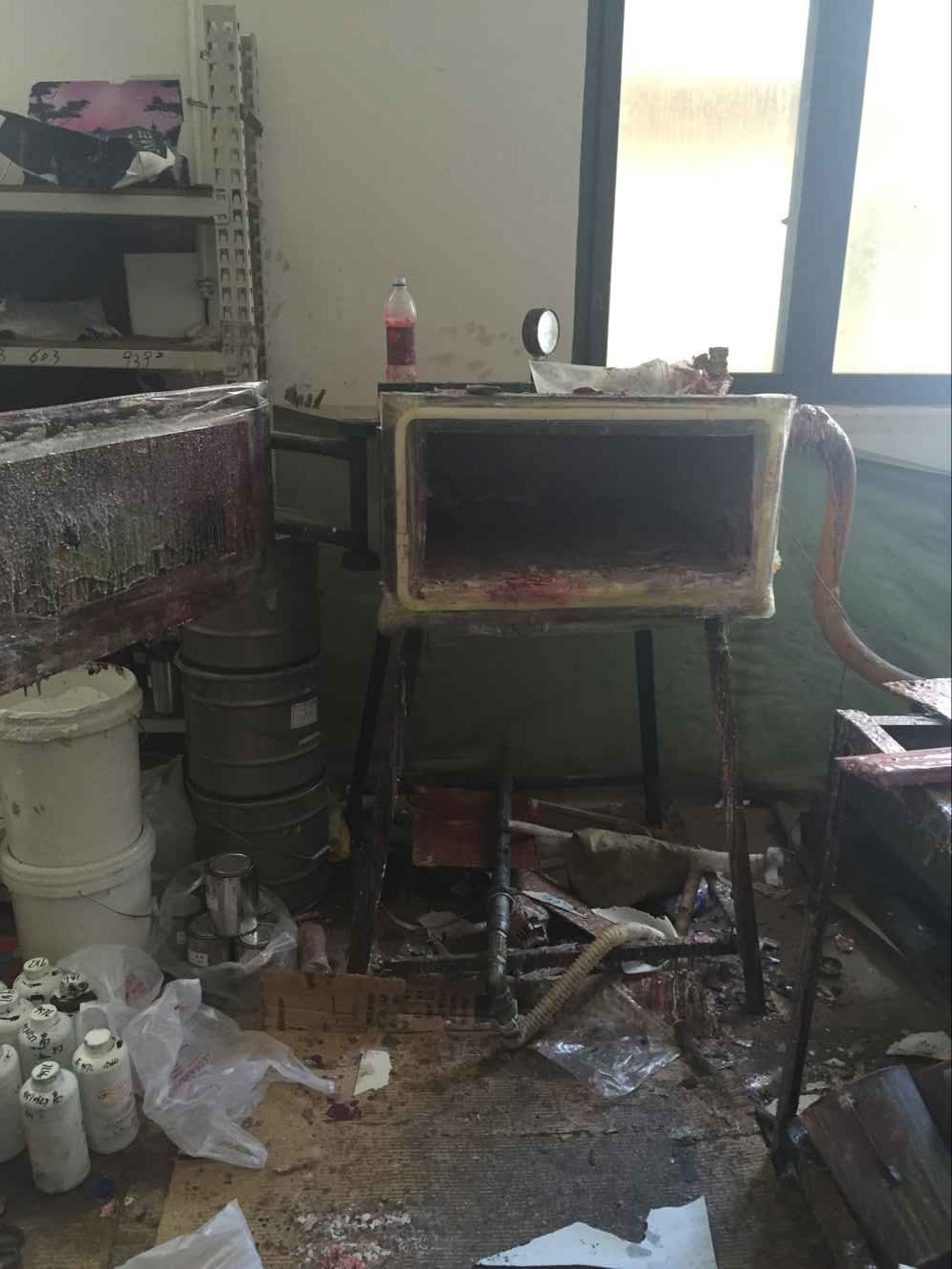

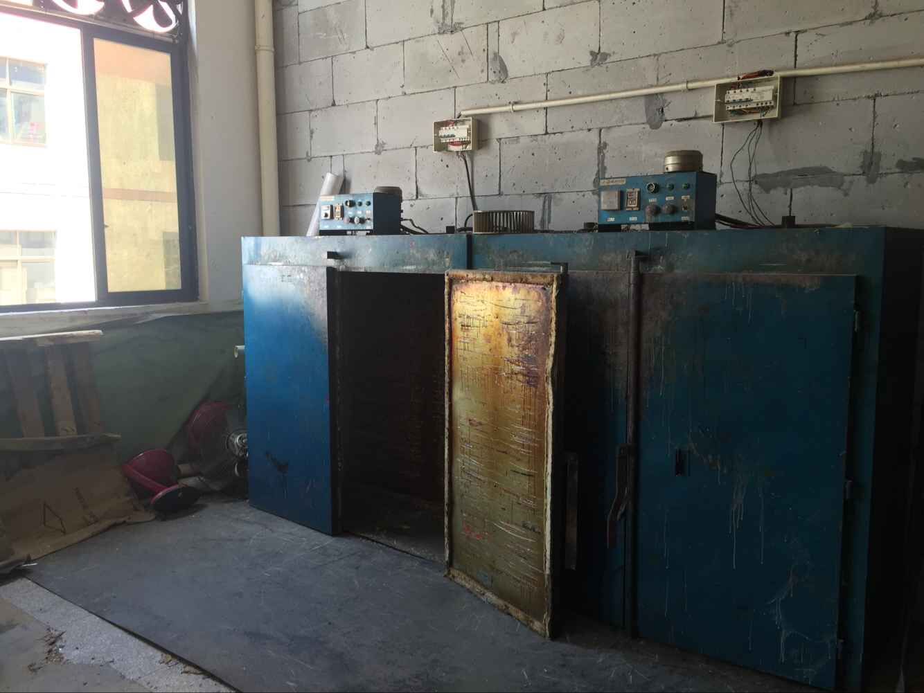

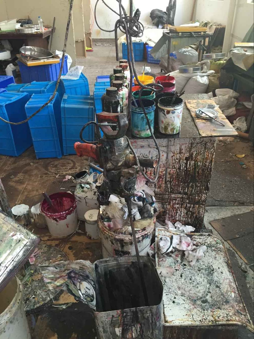

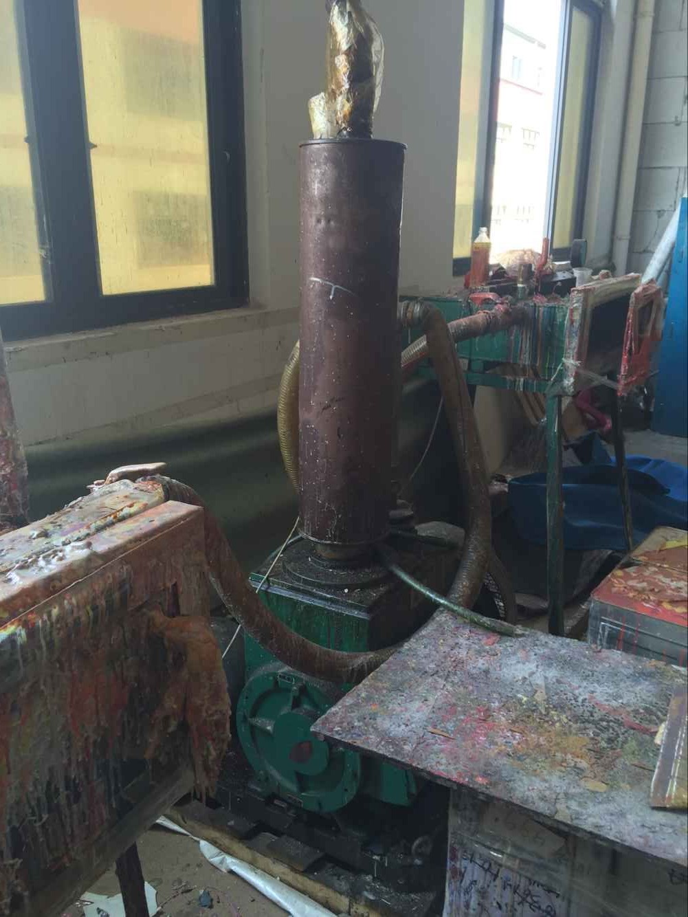

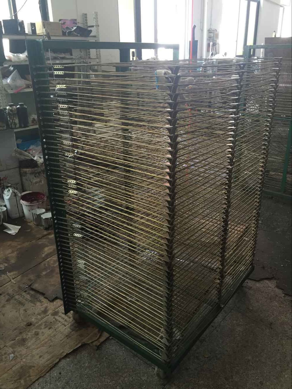

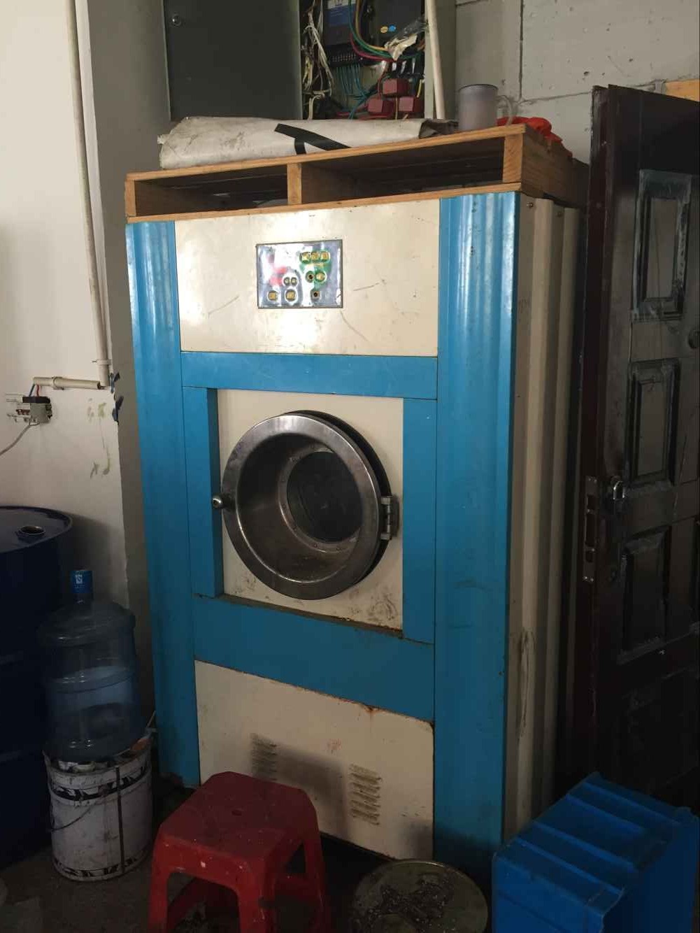

Здравствуйте. Китайцы прислали фото своего "производства". Видимо больше пяти фото к сообщению нельзя прикрепить, поэтому выкладываю несколько партий. Кто выскажет свое мнение по технологии производства?

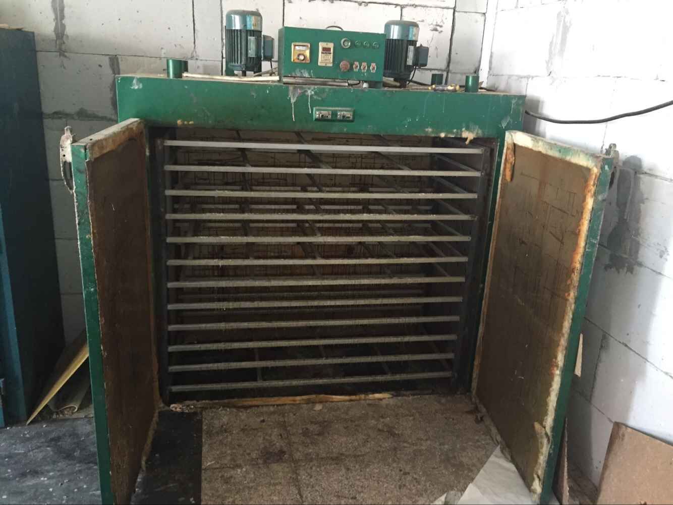

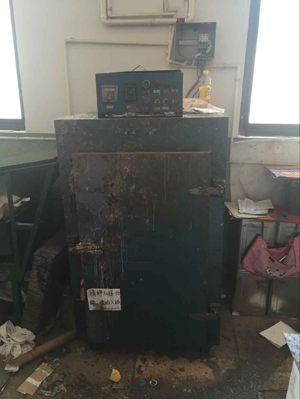

maks1242
Сообщения: 18
Зарегистрирован: 27 июл 2015, 16:34
Страна, Регион, Область: рф
Город: чита
Re: Подскажите с пластиком для мозаики
#34 Сообщение maks1242 » 04 авг 2015, 09:44
еще фото

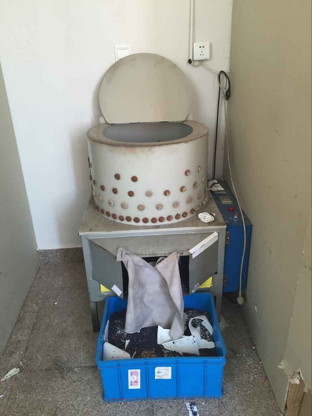

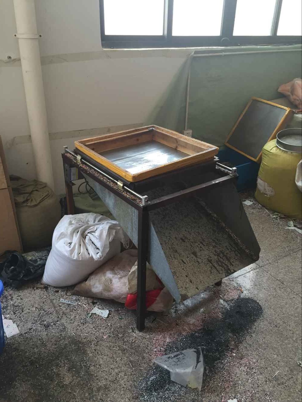

maks1242
Сообщения: 18
Город: чита
#35 Сообщение maks1242 » 04 авг 2015, 09:45
еще фото
#36 Сообщение Maks42 » 04 авг 2015, 09:47
Судя по количеству грязи складывается ощущение, что это что-то типа RIM технологии с окраской жидкими красителями.
#40 Сообщение cs-mb » 07 авг 2015, 12:24
maks1242 писал(а): Кто выскажет свое мнение по технологии производства?
как уже было написано выше:
экструзия листа с односторонней формовкой тиснильным валом
последующая рубка на: листы, полоски, квадратики
просеивание/отбраковка непрорубленных
изделия прозрачные? подожгите любой квадратик, и опишите как он горит и пахнет. скорее всего пламя будет коптящим
#41 Сообщение stup_mened » 07 авг 2015, 16:32
Они не стесняются такое выкладывать, потому что считают это нормальным, неважно как сделано, главное результат. (видел однажды экструдер с угольным нагревом).
Судя по фото №1 весь процесс может представлять собой заливку эпоксидки в гибкую форму,
все это разглаживается не дрогнувшей рукой ракелем и в сушку.
Валы с тиснением и проч. крутяк - это космос, который не плохо бы соотнести с объемом выпуска и окупаемостью.

#42 Сообщение Максим Викторович » 07 авг 2015, 19:33
Ну тут совсем не космос, если есть руки и головы. Но это не к сегодняшним китайцам, видимо.

maks1242
Сообщения: 18
Город: чита
#43 Сообщение maks1242 » 09 авг 2015, 16:01
stup_mened писал(а):Они не стесняются такое выкладывать, потому что считают это нормальным, неважно как сделано, главное результат. (видел однажды экструдер с угольным нагревом).
Да, я с вами полностью согласен по всем пунктам:
1. китайцы не стыдятся грязи и полностью пренебрегают техникой безопасности.
2. По технологии, явно заливка в какую-то силиконовую форму с разравниванием ракелем.
3. И по поводу каландров и т.д. я согласен, что миллионные затраты на создание не серийного оборудования на заказ не окупятся для предполагаемых объемов производства(у нас не теоретические изыскания, а желание что-то реализовать в жизнь и получить конкурентное преимущество).
4. Так что попробуем эту технологию, но сделаем ее "аккуратнее". В любом случае предполагаемая выгода 100-150%
#47 Сообщение cs-mb » 10 авг 2015, 13:40
maks1242 писал(а): 1. китайцы не стыдятся грязи и полностью пренебрегают техникой безопасности.
да, на фото "технология" заливки в форму с последующим отверждением в муфельной печи.
полагаете, что ваши потенциальные работники согласятся травиться ради вашей 150% прибыли?
вопрос о последующей безопасности этой "мозаики" думаю даже не возникает?
мало того, что человек, который будет её собирать надышится всякой дрянью, так потом гордо повесит на стену, что бы потравить и окружающих...
