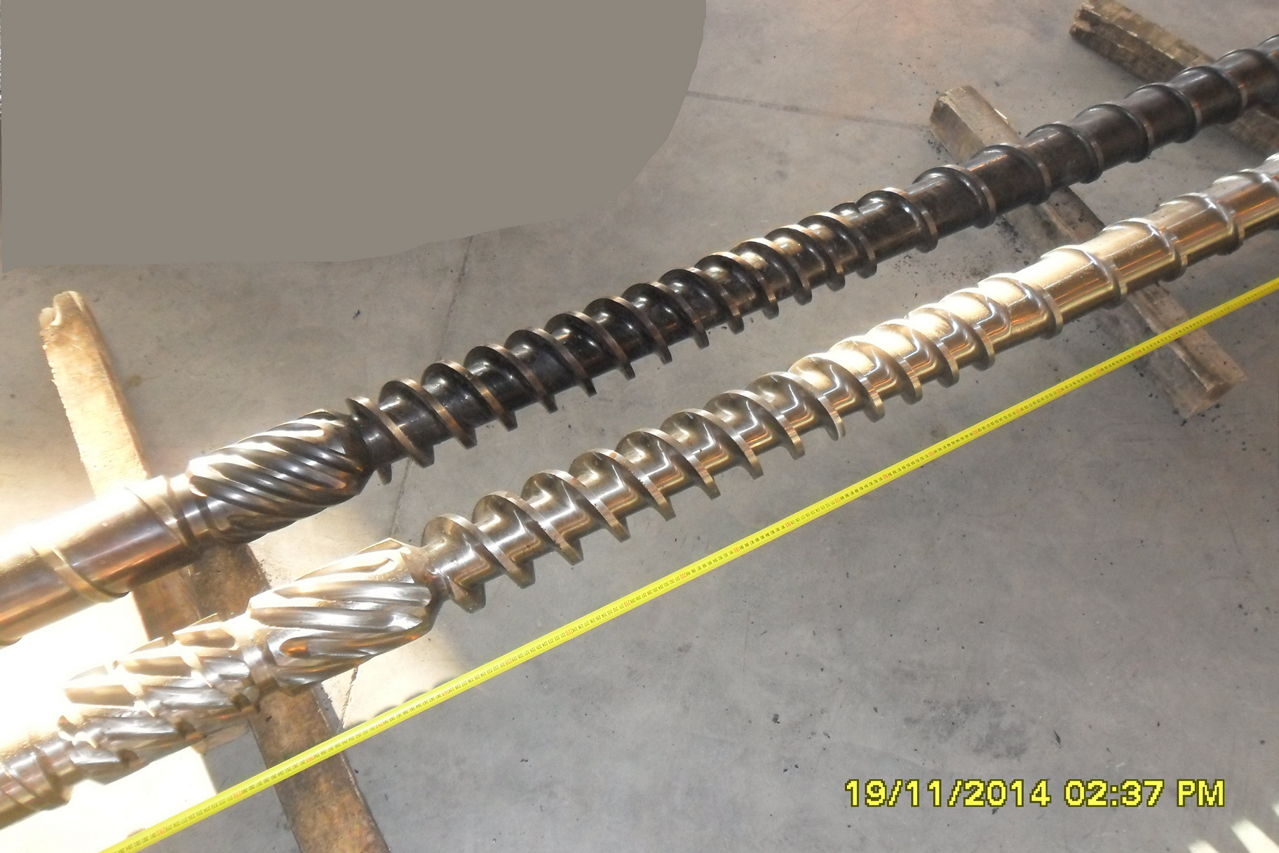

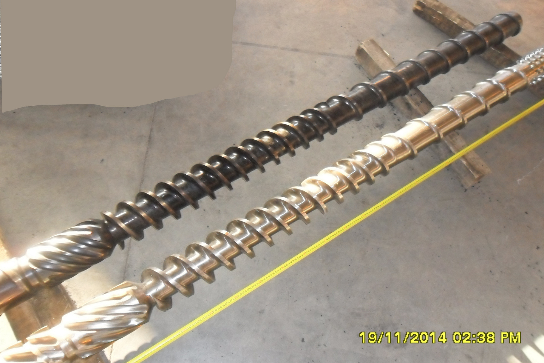

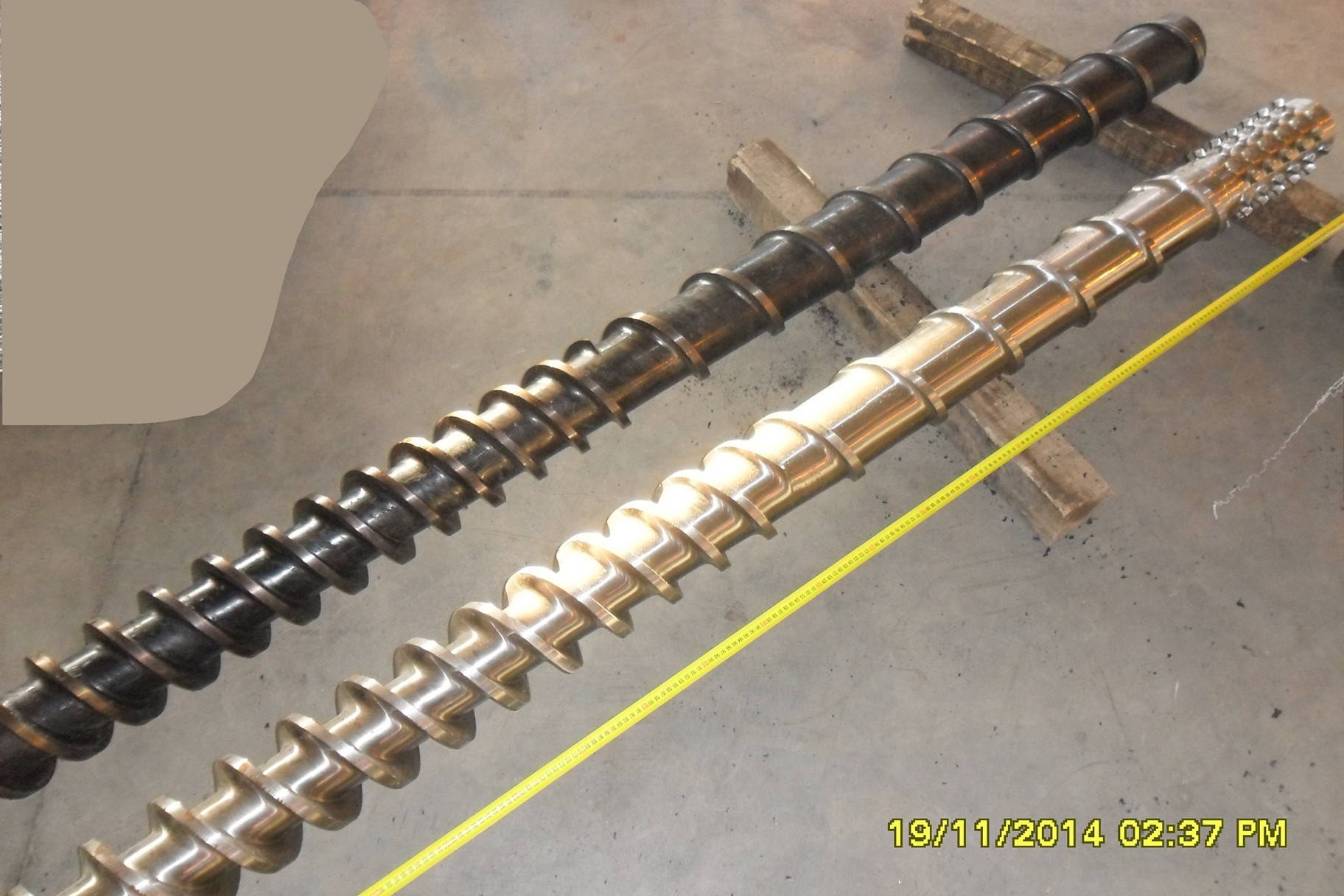

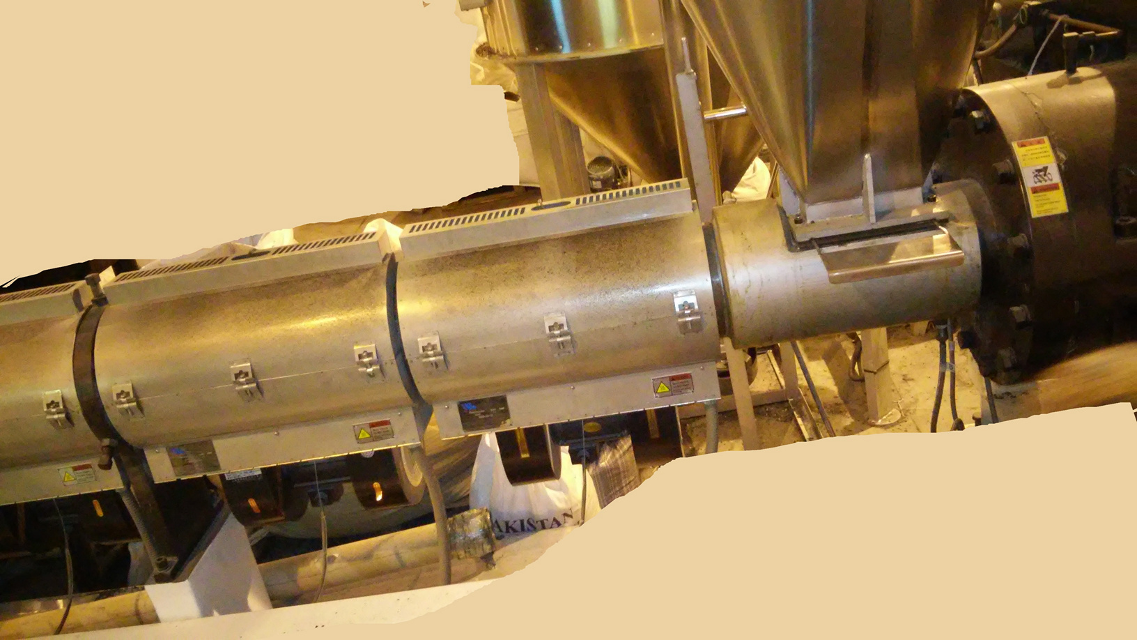

Выкладываю как обещал фото линии и шнека. Сейчас стоит шнек, который в нижней части фото (он светлого цвета, блестящий). Старый шнек темного цвета, он на фото сверху.
- Поблагодарили: 3248 раз
Re: Прыгает нагрузка в экструдере.
Визуально у верхнего более плавное плавление.
Такое ощущение, что делая нижний шнек попытались повысить производительность, улучшить смешение и стабилизировать давление.

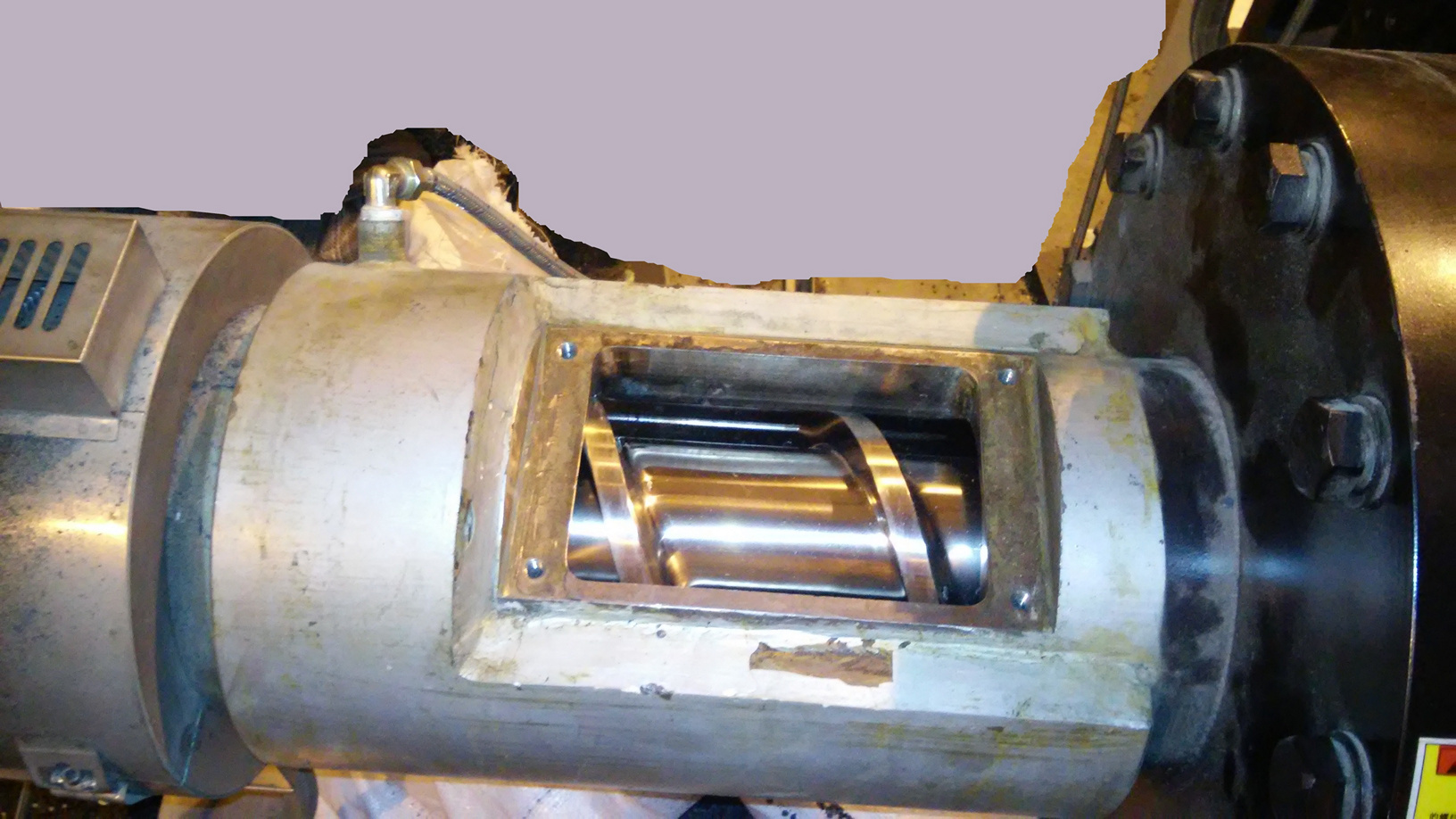

RE: Сообщение Maks42 Такое ощущение, что делая нижний шнек попытались повысить производительность, улучшить смешение и стабилизировать давление.
Полностью соглашусь. Увеличили высоту гребня, стали забирать больше материала, но общую длину сократили на 2-3 калибра (я рассматриваю до зоны дегазации) воткнув элемент смешения\сдвига — сократив зону в т.ч. плавления — получили что стало попадать больше материала в единицу времени, а условия плавления стали хуже, к тому же упали обороты с 65 до 40 об\мин шнека (стал меньше нагрев от трения).
Но пульсации были примерно такие и на старом шнеке. Дело в чем то другом.....
Снова возвращаются мысли об увеличении охлаждения зоны загрузки (второй рубашке длиной 20-30 см). См. Фото №3,4. См. мой пост #15
Попробуйте вернуть старый шнек и поднять температуру на первых зонах.
Безусловно, будем менять, тем более на этом шнеке работали до меня и я не видел "в живую" особенностей его работы.
Начните с простого, может отверстие в зоне загрузке маленькое, и сырье не успевает просыпаться при большей производительности))) а по существу, охлаждайте зону загрузки .
tiim
- Сообщения: 69
- Зарегистрирован: 16 апр 2014, 07:38
- Город: vvvvv
Я с такой проблемой сталкивался (перегрев первых зон, пульсация), у нас был износ на шнеке (2,3 мм).
"Голодная загрузка" от нее толку нет, проблема остается. Немного помогло снизить температуру на первой зоне путем подогрева гранул ну и добавлением воздушного охлаждения на первой зоне. Полностью ушли от проблемы когда поменяли цилиндр и шнек!!!
По поводу "козлов" - какая у тебя температура охлаждения зоны загрузки(0-й зоны)?
