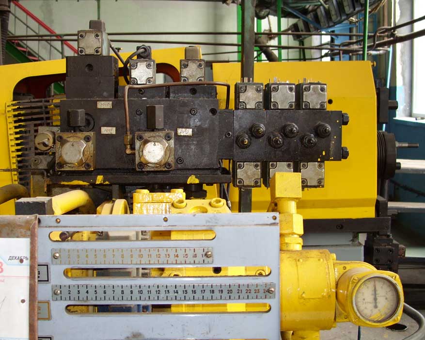

Бегемот писал(а):А на плате выходов блока управления 31 светодиод есть?
Garik123 писал(а):Нет там только до 17. Аппарат был на ремонте и 31 магнит и провод подписан после ремонта. Ищу куда он приходит.
А во время впрыска какие загораются? УА6 и еще УА7 (31)
Какая схема на шильдике нарисована на распределителе который вы называете 31?

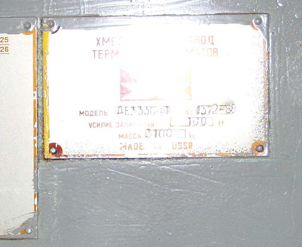

СЕДОЙ писал(а):В ДЕ3127, ДЕ3130 в основном гидроблоке должны стоять гидрораспределители ВЕ43.574А./Г24 .
А в ДЕ3330-ВЕ43.754./Г24
Эти распределители отличаются схемой. И не заменяемые. Внимательно посмотрите, что у вас стоит.
Если распределитель собран не правильно то будет такой эффект- наличее давления при выключенном распределителе.
Проверил у меня стоит ВЕ43.754./Г24 Схема ДЕ3330 Ф1
Не повторяйте чужих опечаток, там далее.
СЕДОЙ писал(а):добрый день прошу прощения при наборе ошибся. спешил действительно не 754 а 574

Garik123 писал(а):Во время впрыска загораются 6,7,9
А 7 нашли?
Ваш 31 и есть УА7, просто вместо 34 схемы распределителя поставили 574 схему и отказались от магнита УА11

Garik123 писал(а):А как регулировать на блоке набора давлением , если нет магнитов 32-33-34...
Комбинацией магнитов насосов. (8, 9, 8+9, и т.д.)
Garik123 писал(а):A где тогда YA10 Его тоже нет?
А сколько у Вас насосов (полостей насоса)?

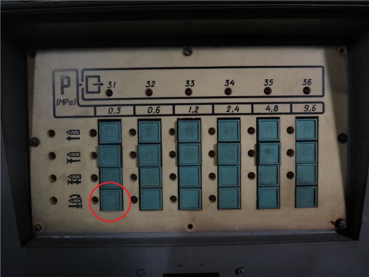

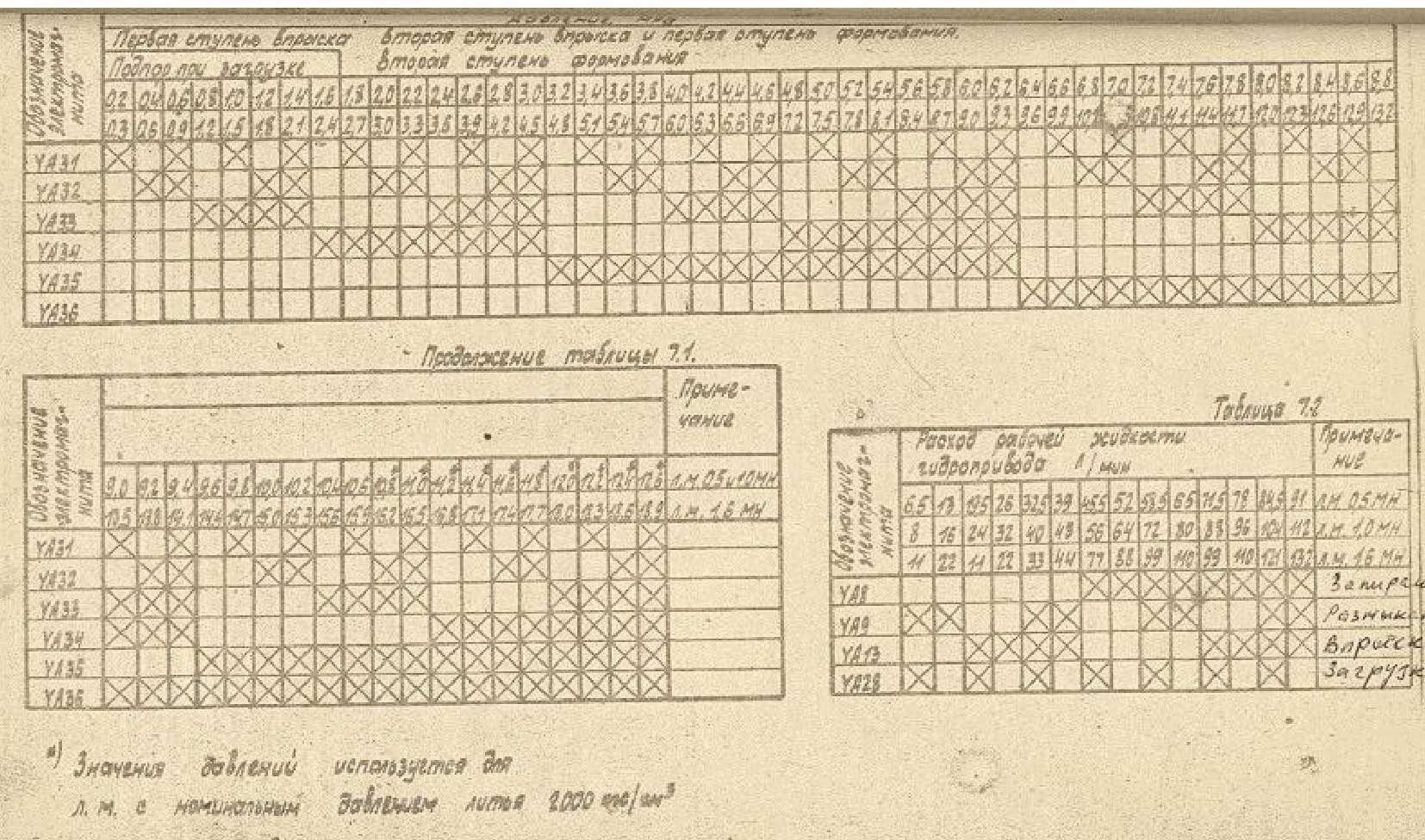

А как настраивать давление? Я сделал так. При нажатие на магнит YA 8 выставил давление 100 кг/см. при этом получилось при нажатие на YA9 около 50 кг/см и при нажатие на YA13 100 кг/см
Это общее давление на станции. А как выставить на блоке впрыска? И ещё заказал в место блока управления у171.12 в Новосибирске блок У200 У них две схемы распайки

Garik123 писал(а):А как настраивать давление? Я сделал так. При нажатие на магнит YA 8 выставил давление 100 кг/см. при этом получилось при нажатие на YA9 около 50 кг/см и при нажатие на YA13 100 кг/см
Это общее давление на станции. А как выставить на блоке впрыска? ?
У Вас 9 работает на всех наладочных движениях и выдержка под давлением впрыска, под распределителем 7 (31) можете регулировать давления впрыска, уважаемый "Бегемот" подсказал где можно регулировать скорости впрыска и давление подпора при загрузке.

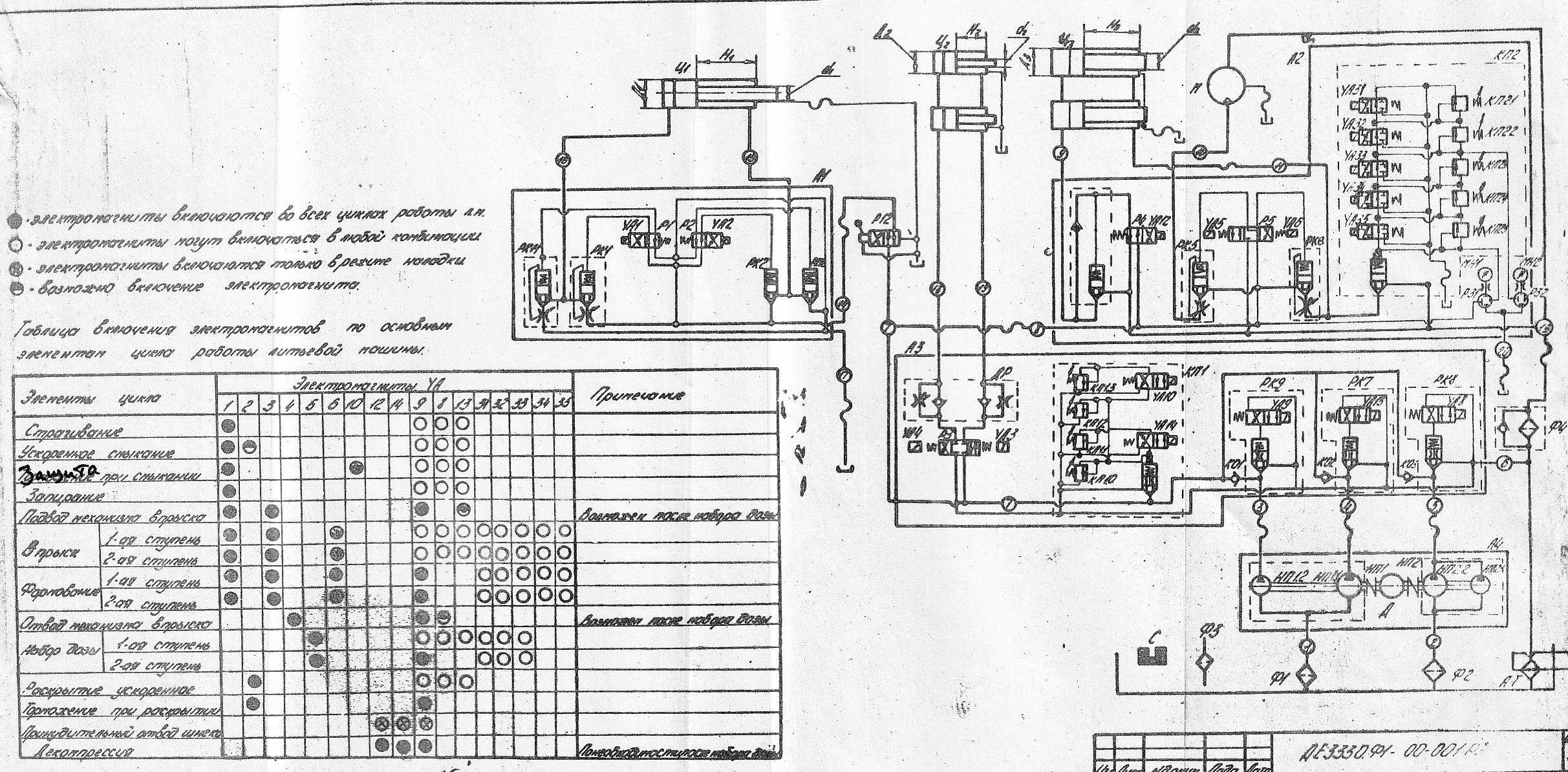

#44 Сообщение Мулланур » 08 авг 2015, 11:00
Мне кажется что для вашего станка эта схема должна быть ближе
De.pdf
Схема скопирована с форума e-plastic
(1.21 МБ) 143 скачивания

Добрый день. А как блок давления тогда работает с этой схемой? Он работает сейчас только когда нажата кнопка под 31 магнитом.

#51 Сообщение Мулланур » 17 авг 2015, 20:35
Теперь уже гиросжема Вашего ТПА.
