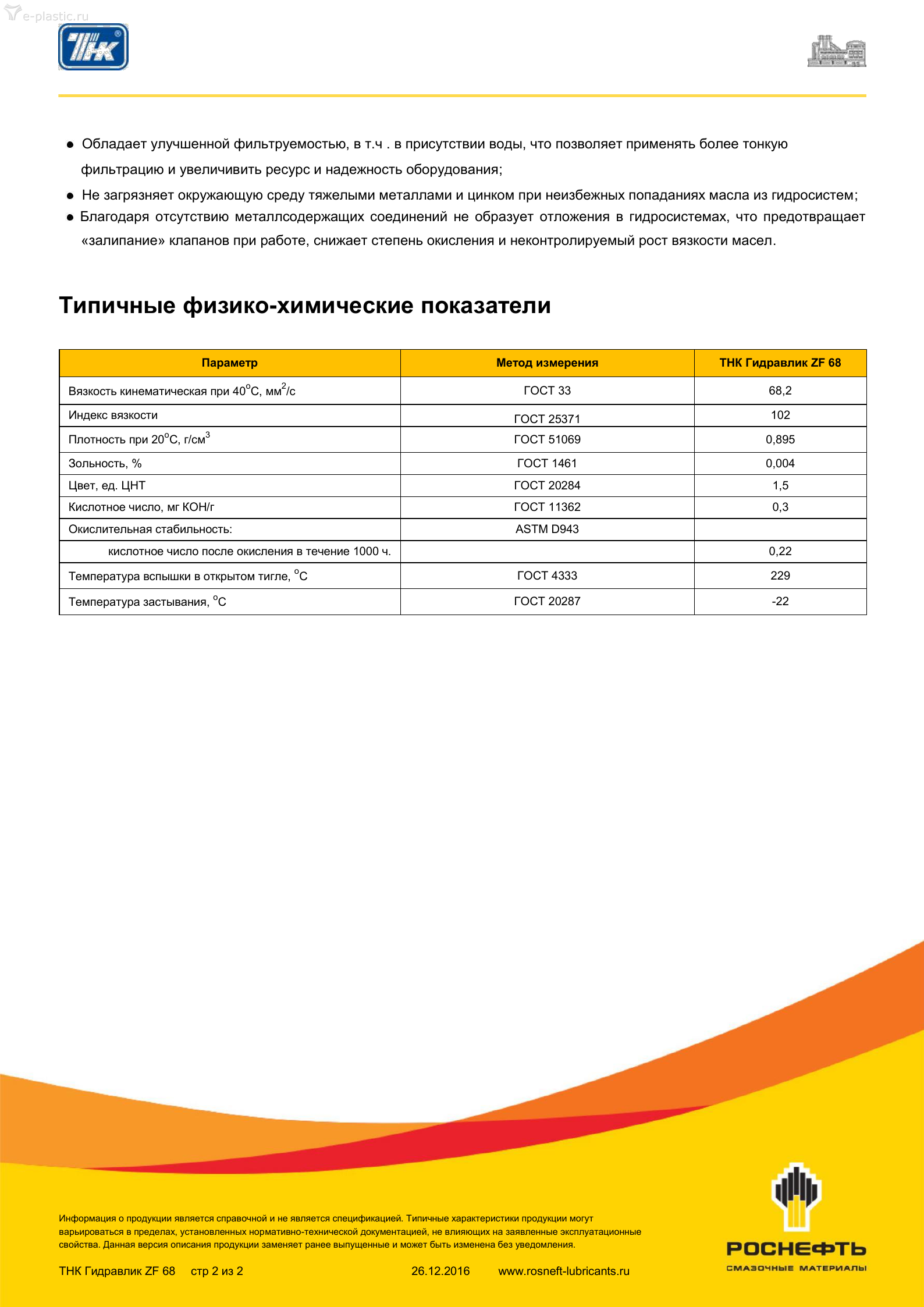

Андрей Мороз писал(а): 11 май 2015, 10:54 Эксплуатируем ТПА "Haitian" уже семь лет заливаем масло ТНК ZF-68, нет никаких проблем. А как часто Вы масло в гидравлике меняете???
Пост 2015год. Андрей Мороз залил БезЦинк. Погуглим характеристики сравним с ИГП. Учимся понимать маркировки масел. На память значит цинка в ИГП-38 0,04%. В ZF. 0,004% .
Сообщения: 5734
Благодарил (а): 614 раз
Поблагодарили: 836 раз
Re: какое масло лить?
#36 Сообщение ЗЮМ » 06 окт 2023, 07:35
https://docs.yandex.ru/docs/view?tm=169 ... 26nosw%3D1 ТНК ZF 68 Без зольное. Цена ZF 46 = 46600 рублей. Думаю не плохо. Далее ИГП-38. Сравним. Содержание цинка 0.004%

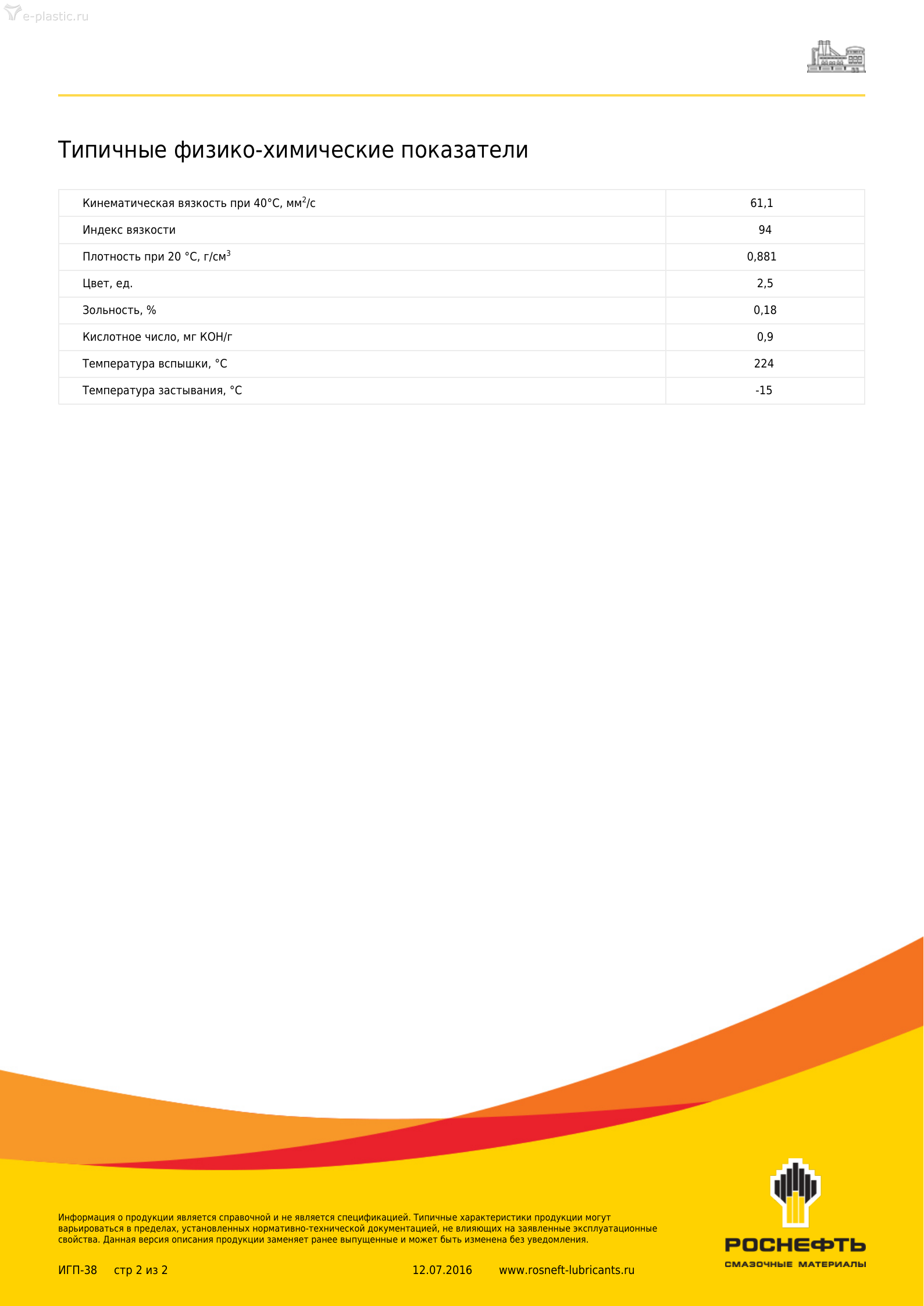

#37 Сообщение ЗЮМ » 06 окт 2023, 07:51
https://docs.yandex.ru/docs/view?tm=169 ... 26nosw%3D1 Индустриальное минеральное ИГП-38 содержание цинка 0.04% Цена от 25000-30500 руб.

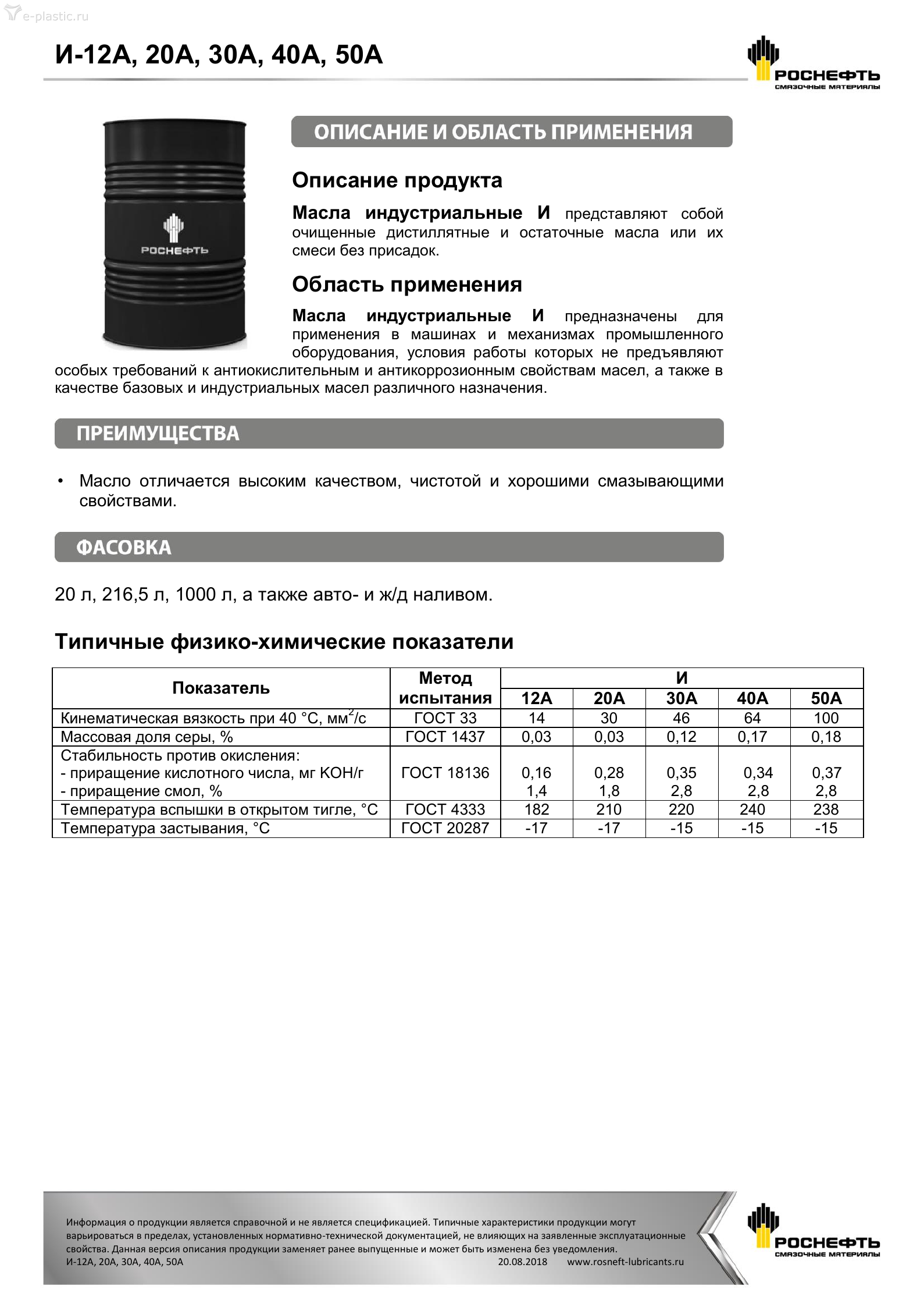

#39 Сообщение ЗЮМ » 06 окт 2023, 08:46
Для понимания существенной разницы посмотрим И40.https://docs.yandex.ru/docs/view?tm=169 ... 26nosw%3D1 Цена масла от 18000руб.

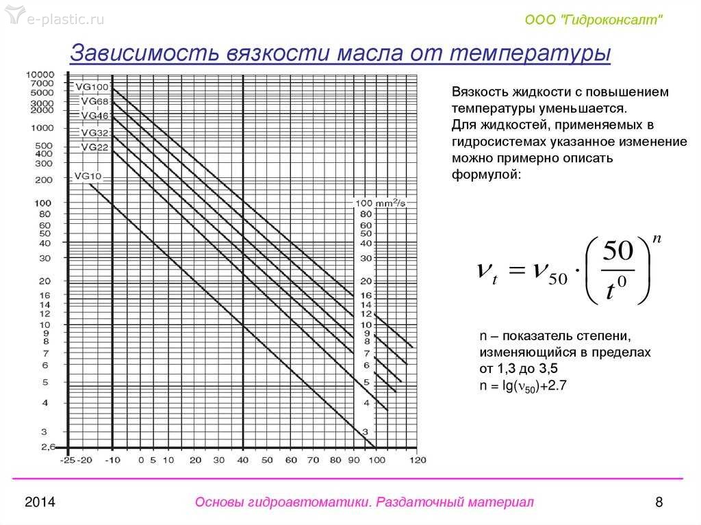

#45 Сообщение ЗЮМ » 28 янв 2025, 22:11
По графикам видно. В помещении определится проще.А Вот дорожная техника зима, лето. Запалярье или знойная Африка. На все есть инструкции. Золотая середина для 46. 68-е масло при 55° уже становится 46-м. Потом вязкость в бочке которая приехала при покупке точно 68 не бывает. Плюс минус 5 единиц а то и больше.Тип Гидравлическое и смазывающее масло Класс вязкости ISO VG 68 Индекс вязкости 94. Вязкость кинематическая при 100 °С, сСт 8.5. Вязкость кинематическая при 40 °С, сСт 68. Температура вспышки, ° В заключение прмер: При работе на производстве ПЭТ - преформы. Был строгий приказ держать температуру масла 43°. Цикл 14 сек. Мест 68 штук. И о рублях.При большом станочном парке можно сэкономить очень не хило. В смысле на масле.

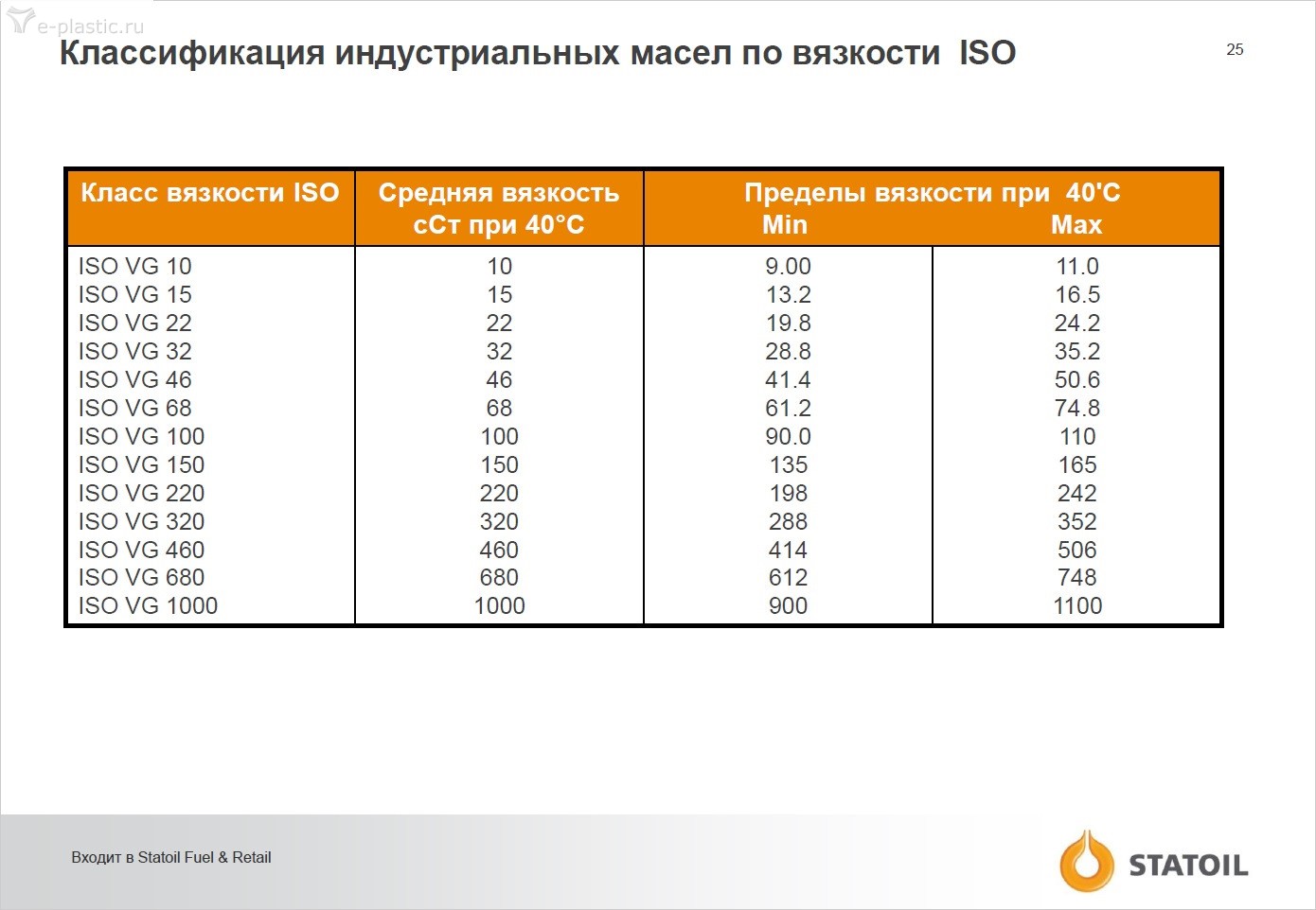

Поисковик выдал.Какая вязкость у гидравлического масла 46?
Так, гидравлическое масло ISO VG 46 имеет вязкость от 41.4 до 50.6 сантистоксов при 40 градусах Цельсия.
Сообщения: 5734
#49 Сообщение ЗЮМ » 29 янв 2025, 13:16
ЗЮМ писал(а): 29 янв 2025, 12:40 Поисковик выдал.Какая вязкость у гидравлического масла 46?
