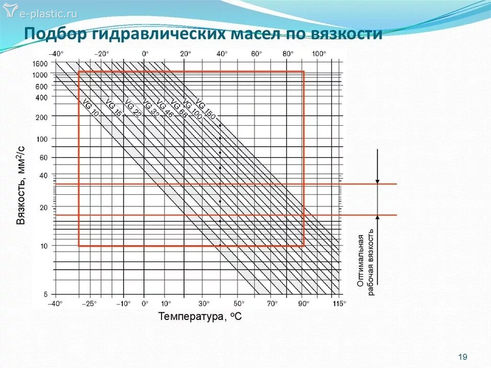

И последнее на вчера. Чихать на цинк. Смотрим сюда. Указаны диапазон оптимальной работы масла в системе ( очередной повтор) Отталкиваемся от температуры в баке. Она должна быть в идеале постоянной во время работы. 45°. Смотрим диаграмму. Видим на пересечении VG 46 Вязкость ниже 40 сантистокс. Перестраховщики берут VG 68. Это дороже. Но так как с охлаждением и удержанием температуры в баке у большинства не получается, масло лезет к 50-55° и вязкость падает, поэтому и покупают 68-е. Иначе на потрепаной машине трудного сложного скоростного литья не видать по потере давления и плавающих режимов. А какого производителя масла выберете не важно. Соотношение цена-качество. Отзывы покупателей. Ссылки почитайте на чем работают коллеги. Больше нечего добавить. Если есть продвинутые теоретики просим просвятить. Информации тьма. Читать нет времени понятно. Готовый рецепт нужен всем. Чем могли, ждём отзыва. Лишнего может и намолотили, но это для пользы.

Подтверждение нашего трудяги Артура к моим домыслам. VG22 пролезает но при рабочей температуре масла 40° Ну при крутом дорогом охлаждении вполне можно если уверены . Золотая середина 46VG. Автору вопроса это может быть и не надо. Но другим и нам будет в самый раз.Артур69 писал(а): 04 окт 2023, 23:14 Вязкость масла для тпа в той же Германии , чётко определена DIN 51524 /2 и это VG46
