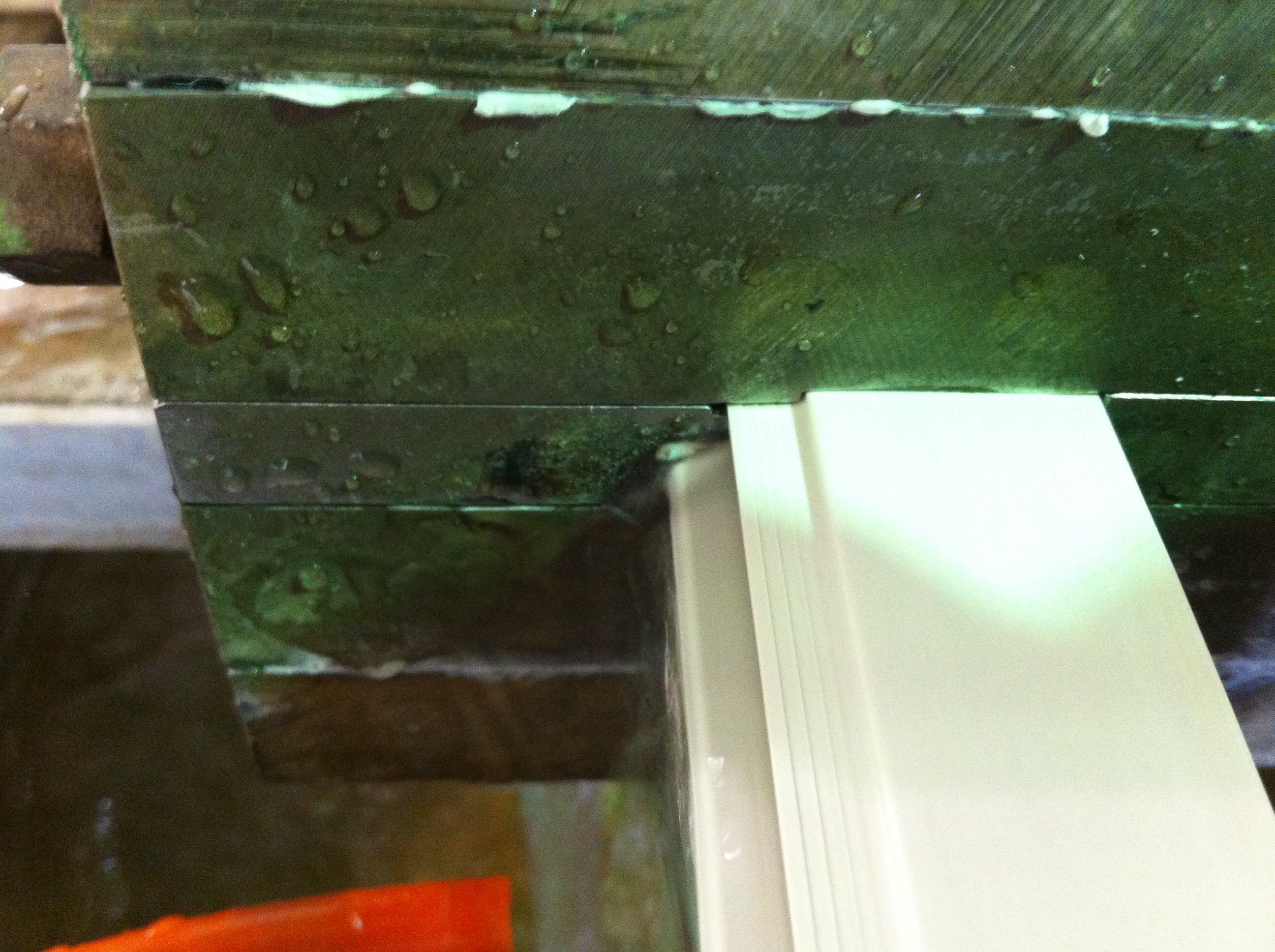

Скажите в средине калибратора появляется белый налет от пластика от чего это может быть? И да вольно быстро после запуска.
cyrex
Сообщения: 126
Зарегистрирован: 03 ноя 2012, 07:53
Город: Дмитров
Re: Помогите пожалуйста со станком по производству профиля П
#38 Сообщение cyrex » 15 янв 2015, 08:54
daimonz писал(а):Скажите в средине калибратора появляется белый налет от пластика от чего это может быть? И да вольно быстро после запуска.
Это внешние смазки высаживаются на калибратор из вторички. А конкретнее из комплесного стабилизатора, гидрофобизированного наполнителя, а также внешние смазки, которые используются в рецепте при приготовлении композиции для профиля. От этого налета калибратор нужно периодически очищать.

#44 Сообщение daimonz » 16 янв 2015, 11:52
Подскажите пожалуйста как убрать зазор с верху при выходе из калибра. Всем очень признателен спасибо ваши советы помогли.
cyrex
Сообщения: 126
Город: Дмитров
#45 Сообщение cyrex » 16 янв 2015, 13:20
daimonz писал(а):Подскажите пожалуйста как убрать зазор с верху при выходе из калибра. Всем очень признателен спасибо ваши советы помогли.
Судя по фото Вам нужно расточить фильеру с правой стороны по ходу линии в том месте, где изделие не до конца заполняет калибратор на выходе. Или попробовать сдвинуть калибратор влево относительно фильеры, постараться заполнить его, регулируя скорость на тянущем устройстве

А зачем убирать зазор? Калибратор проектируется с учетом этого зазора. Обычно, это 0.3 мм для неполых профилей. Уменьшая скорость тянущего можно наполнить калибр, но в этом случае высока возможность "запирания". Если профиль Вас устраивает, помните: лучшее - враг хорошего.
Удачи!
daimonz
Сообщения: 56
Зарегистрирован: 12 янв 2015, 12:32

konskirus писал(а):А зачем убирать зазор? Калибратор проектируется с учетом этого зазора. Обычно, это 0.3 мм для неполых профилей. Уменьшая скорость тянущего можно наполнить калибр, но в этом случае высока возможность "запирания". Если профиль Вас устраивает, помните: лучшее - враг хорошего.
Удачи!
Смысол в том что он из за зазора идет небольшими волноми и это не очень хорошо для его монтажа

#48 Сообщение konskirus » 16 янв 2015, 13:49
Тогда вопрос номер 2: калибратор китайский? Если "Да", то мои сожаления и соболезнования. Если "Нет", то необходимо обратиться к изготовителю за исправлением. Хотя, возможно, проблема решается проще - нужно почистить калибр. При длительной работе забиваются воском вакуумные коллекторы и вакуумные щели перестают работать должным образом. Профиль не удерживается вакуумом (ослабевшим) и появляется описываемый Выми эффект. Сами с таким сталкивались. Удачи!

#49 Сообщение Serga » 16 янв 2015, 17:12
Согласен с предыдущими.
Зазор и волна это разные вещи. Болтает от того что не держит, или не охлаждает(тоже было)
Зазор бы не убирал.
Разберитесь с вакуумом, охлаждением.
