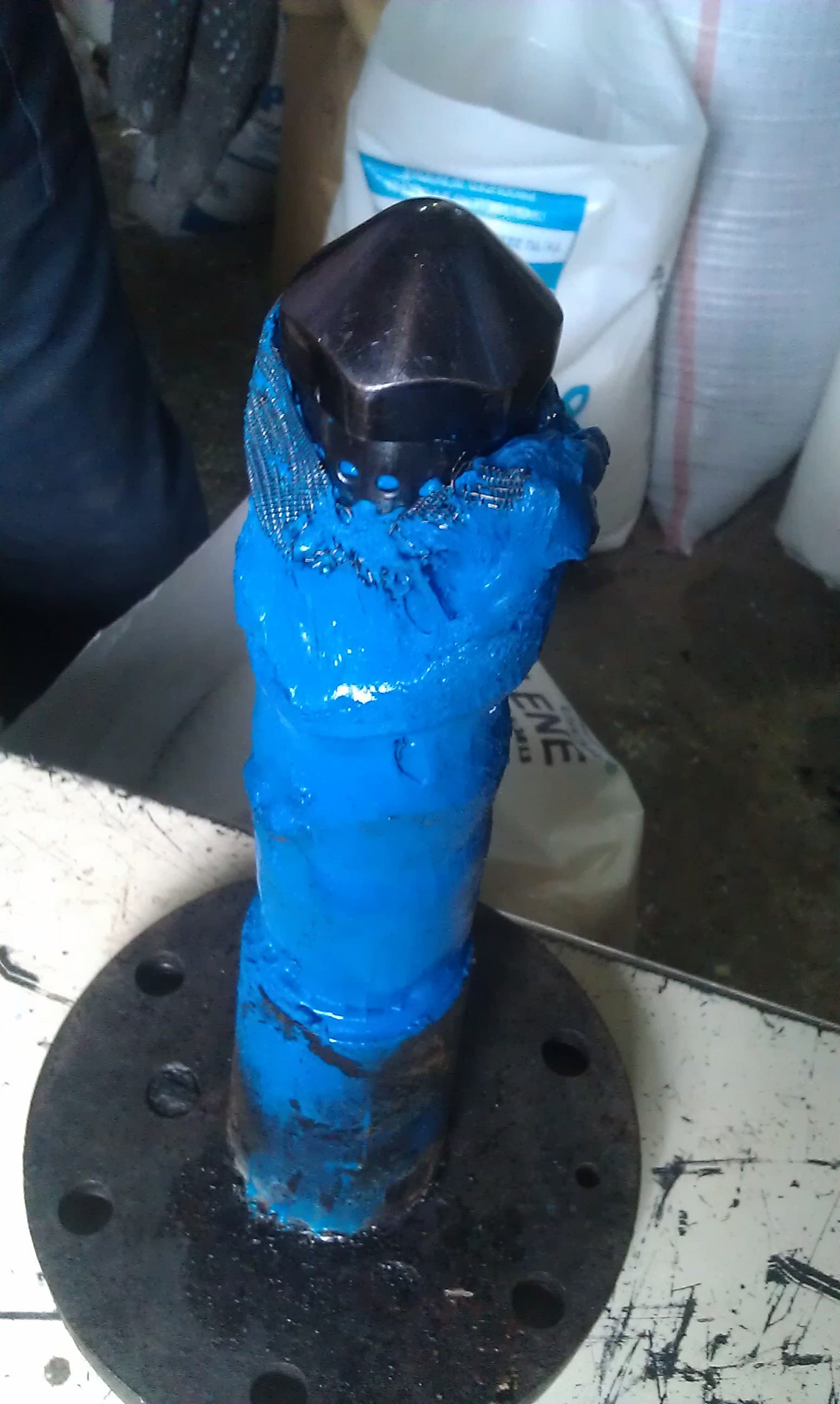

1) Пузырь потихонечку сдувается на где то 1-1,5см при намотке 10000метров. Можно ли это как нибудь исправить?
2) Рулон наматывается на верхнем посередине твердый по бокам мягкий, нижний наоборот.

#38 Сообщение casper » 31 окт 2014, 11:58
Если работаете на марлексе 144, снижайте температуры до 185С.
Судя по рулону на экструдере пора голову почистить, но может быть поможет снижение Т.
Намотка тугая, уменьшите натяжение.
Если рукав спускает, проверьте прижимной вытяжной вал. Авто поддув есть?

#42 Сообщение леха » 31 окт 2014, 14:22
Очистка это химчистку прогоняли или разбирали головку и чистили ? Так на всякий пожарный : глушить станок не выгнав краску чревато очень серьезными проблеммами .Какой был использован пэ первоначально ?
Увеличте сжатие валов , уберите складки ( если есть ) .
Проверить обдув ( если нечем, разворотом кольца обдува ,если возможно, или меняя шланги местами ) . Измените текучесть ,добавками ,примените меловой концентрат .
Снизить температуры ,скорость производства .

Diez писал(а):7 зона это голова
Поставьте температуры с зоны №1
165-175-185-185-185-185-185
Рукав идет полосатый или чистый?
Шишки то просто так не вылезут...

#44 Сообщение Diez » 31 окт 2014, 14:35
Полосатый. Если не сложно можно объяснить почему такие параметры. (поставлю как будет остановка или обрыв)

Diez писал(а):Полосатый. Если не сложно можно объяснить почему такие параметры. (поставлю как будет остановка или обрыв)
Разбирайте и чистите голову, после чистки полосы уйдут.
Параметры подобраны исходя из опыта. Не рекомендуется превышать температуры на голове выше 200С, будет подгорать.

#46 Сообщение Diez » 31 окт 2014, 14:58
То есть очистка головы и выход на эти параметры уберет полосатость пленки и рулоны будут наматываться без "так сказать пузырей" ??
И почему марлекс идет на станке достаточно хорошо а нижнекамская(фото ниже) сплошняком непроплавы?

#47 Сообщение леха » 31 окт 2014, 15:04
в партиях 6148с часто присутствуют заводские гели ,но к обрывам они не приводят .Полосотость не всегда от нагара в формующих .Снижайте температуру постепенно или измените алорам контролера чтоб шнек не выключился .

#48 Сообщение Diez » 31 окт 2014, 15:16
леха писал(а):в партиях 6148с часто присутствуют заводские гели ,но к обрывам они не приводят .Полосотость не всегда от нагара в формующих .Сниэайте температуру постепенно или измените алорам контролера чтоб шнек не выключился .
да дело даже не в обрывах, а в том что идет непроплав много непроплава толстые пленки не рвет, но нужно же что то делать с таким кол-ом непроплава.

#49 Сообщение леха » 31 окт 2014, 15:39
заводской гель победить не получится ,в меню прибора ALl1 или AL2( обычно 2 ) .Тоесть одна уставки для включения вентилятора обдува ,другая защиты от выхода из строя нагрева зоны .

#52 Сообщение леха » 31 окт 2014, 16:32
Возможно достаточно будет фильерной пасты . На нд головке сначала снимается матрица и только потом дорн ,регулировочные болты ослабленны,все нагорячем .Скребки для снятия полимера из меди или латуни .После чистки перед сборкой обработайте силиконом ,который для обработки фильер. Запуск может быть веселым после чистки .

#56 Сообщение Diez » 31 окт 2014, 19:03
Выставил те температуры которые ранее были написаны, почистил головку. Полосы все так же остались.

#58 Сообщение леха » 31 окт 2014, 19:27
Классная головка ,даже завидно . Для нд полоску может дать и нагар в раздатчике ,той нижней части которую Вы не разбирали . Если нагара на формующих небыло то ,то возможно причина ниже ,или в свойствах марки .Не работал на ней . Но как мне кажется Вы стараетесь работать на максимальных скоростях . Попробуйте экструзию в 10- 20 .Станок не сразу очухивается после чистки ( не каждый ) ,но иногда станок ,становится адекватным даже через сутки . Разнотолщинность это функция температуры ,чтоб её снизить - нужно снизить производительность ,кстати это увеличит прочность .

#60 Сообщение Diez » 31 окт 2014, 19:32
А вот про разборку ниже - технолог вообще ничего не говорил. И разбирать ниже это 3 зоны сразу до угла?
