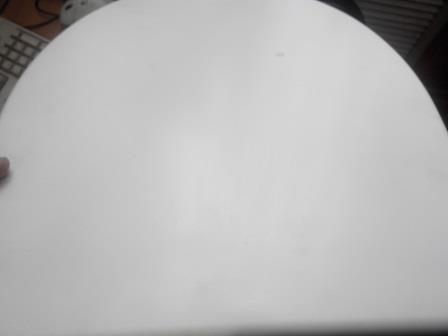

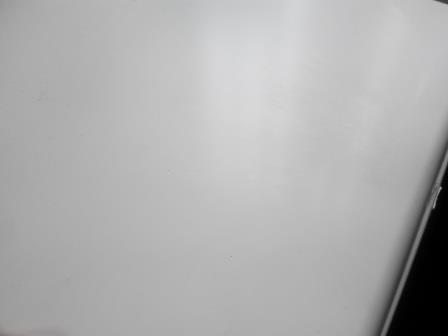

Наталья Александровна писал(а):Не получилось. Я добавляла тогда до 25% (больше просто не потянет загрузчик). Все равно коробление было страшным.
ПРобовали аналогичное изделие на ПП мелонаполненном. Не коробило, не вело, причем с 1 точкой впрыска, но вот глянец.... глянца нет... И температуру расплава поднимали и формы. Лучше, но все равно не то. Особенно в районе знаков, видимо с охлаждением связано. Но зато цикл - менее минуты

Глянец рецептурно можно повысить, другой мел, добавки...

Предлагаете эластомеров ввести? Думаю не лучший вариант... Возможно еще есть варианты, но все известные, ведут к существенному удорожанию. Может подскажете?

Вот, порылся в мобиле. Нечеткие фото, но представление можно получить о глянце
