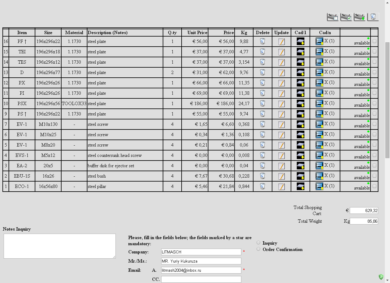

kuka11
- Сообщения: 67
- Зарегистрирован: 22 май 2014, 19:31
- Страна, Регион, Область: Ukrraine
- Город: Chernivtsi
- Откуда: Украина
- Поблагодарили: 7 раз
Re: Изучение опыта Китайских инструментальщиков.
коrad,
У меня производственных площадей 1500 м2, под инструменталку занято 360м2.
Спасибо что, скинули предложение от китайцев, давайте я опишу что, меня смущает:
По габаритам вопросов нет, делают в обоймах, 100 мм на сторону в принципе нормально, корад такие габариты потому что формы 2-х и 4-х местные.
Теоретически сталь твердостью 34 единицы под Ваши формы и сгодилась (лучше конечно 40-45 единиц), но только не на клинья, однозначно так делать нельзя это будет работать не долго. Сталь Р20 Олег ее описывал - на малых формах себя не оправдывает, твердость 28 единиц и 500 000 ударов это Вас откровенно дурят, столько она не проработает.
Меня очень насторожила надпись Mold type -2 plate и прочерк под ejector plate. Поясню обычная форма имеет как минимум 6 плит (две плиты крепления, две плиты толкателей, две формообразующих, два браса), китайцы написали две плиты, возможно Вам пытаются втюхать форму на шприц-пресс без системы толкателей, уточните если это действительно так, это конечно жёсткий развод, я так не умею :)
По срокам Вам называют, 7 дней проектирование, 50 дней до первой отливки, не факт что она будет качественная плюс доставка 1,5-2 месяца, короче 4 месяца железно.
Короче думайте, решайте, сами.

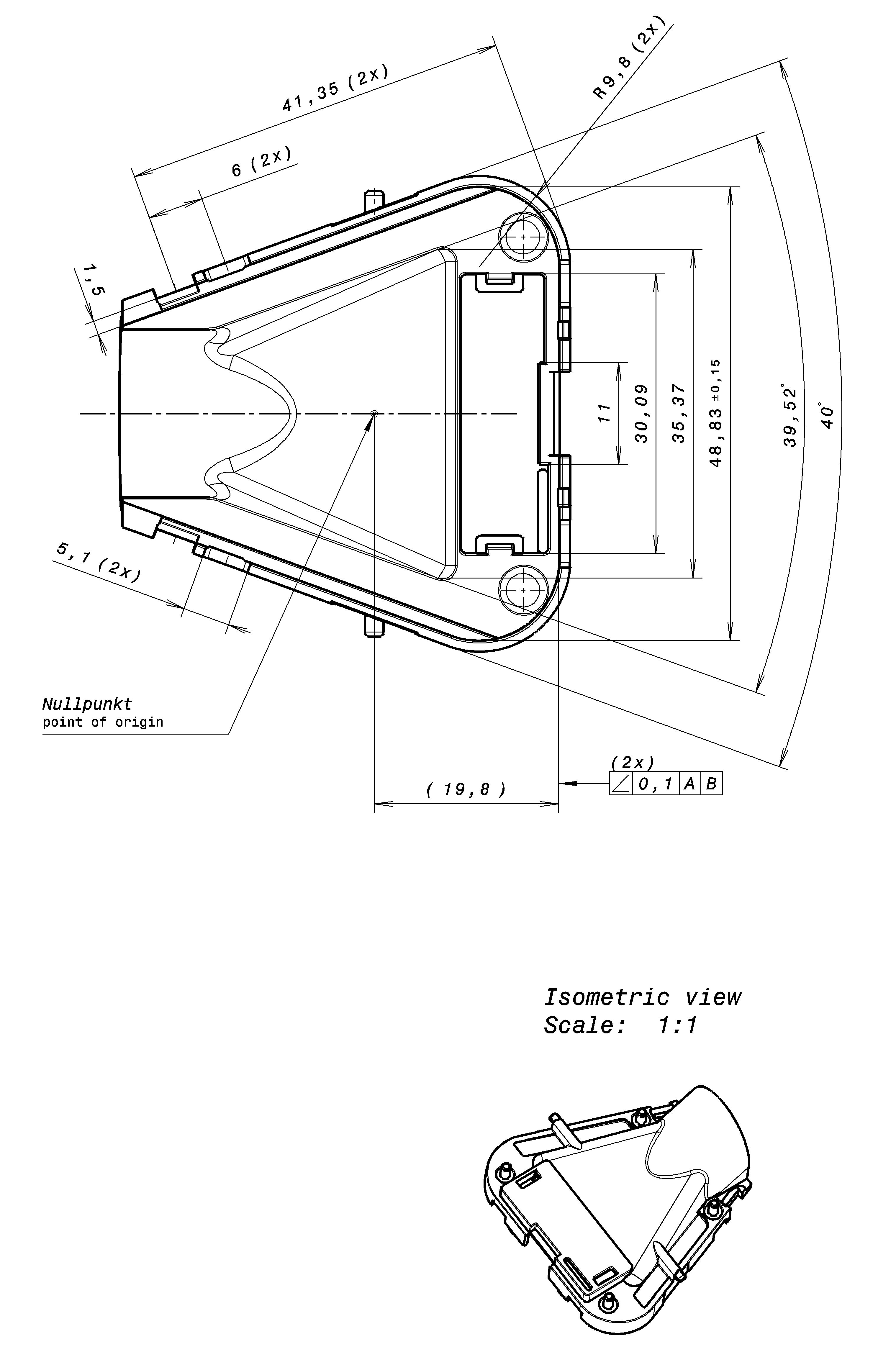

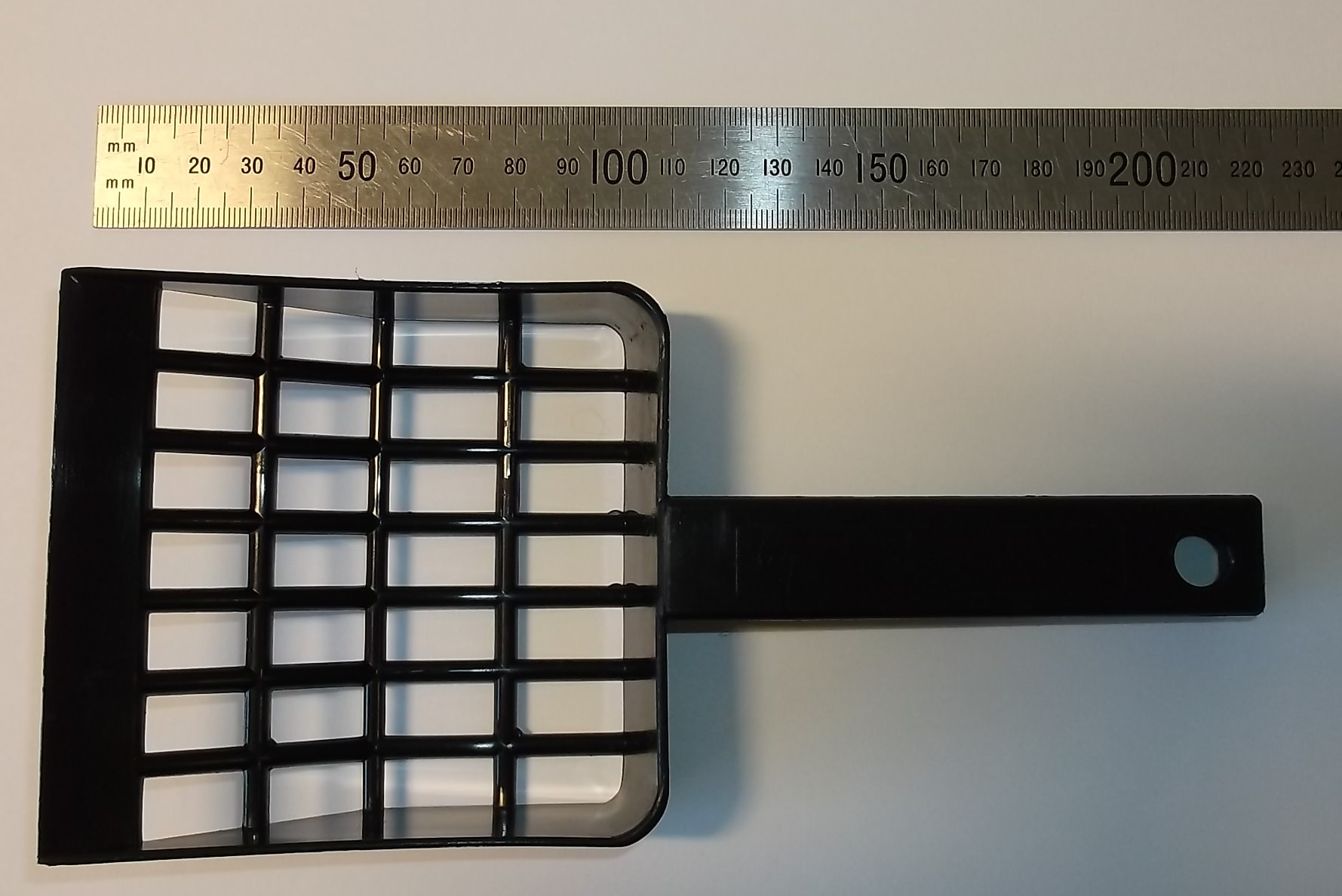

Итак опишу вчерашний телефонный разговор:
-Добрый день, Вы занимаетесь пресс-формами
-Да
- А сколько, стоит пресс-форма
- Не знаю, нужно видеть деталь или чертеж
- Ну навскидку, накладка на Iphone
- 5000 у.е.
- А в Китае мне назвали 1500
- Пресс-форма стоить так дешево не может, скорее всего Вы получите каку.
- Нет, обещали хорошую форму
- Покупайте в Китае
Интересно долго народ будет брать хлам с Китая? Самое интересное человеку не от литья объясняй, что за такие деньги даже в Китае качественная форма стоит не может, все равно закажут хлам. Можем учиться только на своих ошибках.
Или я не прав?
Получил для просчета фото детали из Англии, форма простая за одно местную попросил 5000 за двух 7000. Заказчик сказал, что Китай дал 3700 и 5400 соответственно. Сошлись 4500 одно и 6400 за два гнезда.
Ваше мнения о моих ценах? Ну и интересно сколько Олег назвал бы денег за эту форму.

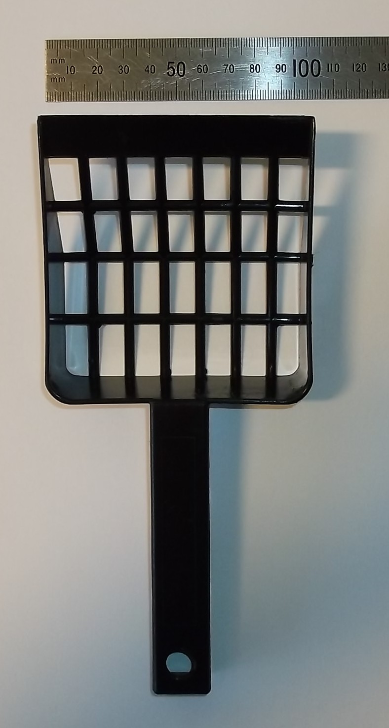

грустно очень, что по вашему мнению "этого достаточно".
ПП без наполнителей пр-ва СНГ не инженерный пластик. Обеспечить на нем какие либо размеры, даже при идеальной термостабилизации формы - маловероятно. Тот же армамид от мешка к мешку разный, не то, что ПП.
По вашему высказыванию вы тоже не очень "серьезно" относитесь к требованиям.kuka11 писал(а):Заказчик мне претензии не предъявляет,чертеж был, просто описал случай как люди несерьезно отнеслись к заказу пресс-формы. Честно говоря, я не любитель бюрократии и договоров (хоть и юрист по образованию). Был случай когда обжегся, работу взял по 3д модели, а патом жарили меня в допуск 0,01 мм по всем размерам детали.
В постсоветском пространстве есть такая штука как IT что-то там пополам. Те цифры, которые ставят для пластика, в переводе на допуска не реализуемы в принципе.
В разумном мире есть стандарт DIN16901 http://www.engmatl.com/home/view.download/155
С другой стороны хотелось бы увидеть ТПА вашего заказчика, который сможет обеспечить такую стабильность работы.
В общем все относительно ;)

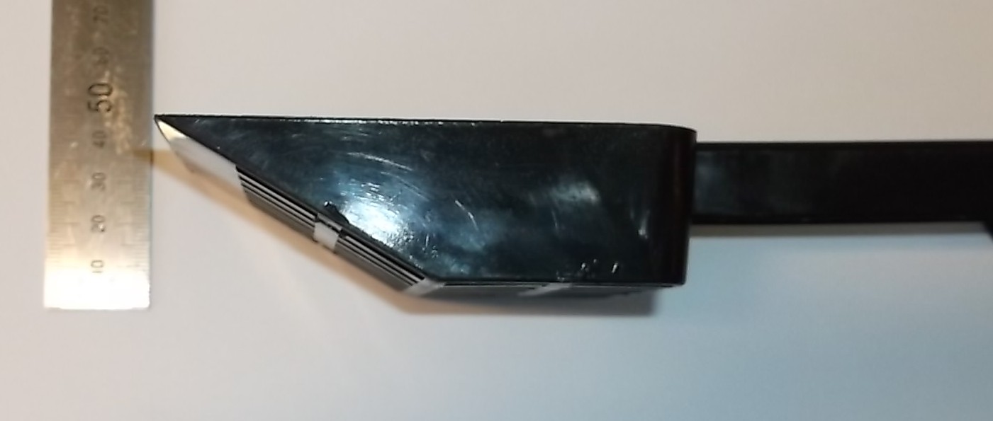

Kot_dnz
Зовут меня Юрий
Мы с Вами смотрим на одни и те же фотографии? Это форма на лопатку для сбора продукта жизнедеительности собачек, кошечек, про какие допуска мы говорим? Когда деталь технического плана да конечно, требуем чертеж с допусками с маркой материала и т.д. На испытаниях форму в обязательном порядке термостатируем, материал сушим и т.д. Ну и цена за форму такую будет соответственно другая. Был заказчик на испытаниях берет деталь из под станка и меряет, потом кипешь подымать не в допуске. Я везу заказчика обедать после чего, туже деталь даю обмереть, шайтан в допуске, как так? Усадка, однако.
Бывают разные случаи, когда и формующие переделывали, и ответные детали подгоняли, все как у всех. Я вообще люблю брать формы попроще, как то спокойнее. И есть у меня правило стараться не брать форму если у заказчика своя инструменталка, так, как умный инструментальщик сам такую форму сделать не может, но передраться всегда пожалуйста. Я не против того что бы заказчик разбирался в формах, даже наоборот - говорить с ним гораздо проще, но если заказ хозяин а принимает инструментальщик на окладе -жди геморроя на пустом месте.
За DIN спасибо.
Зовут меня Юрий
За DIN спасибо.

ну давайте и я тогда спрошу мнения инструментальщиков по своим ценам. деталь для Audi. заказчик из Германии. 2-ная, холодная. 11000 евро. это когда курс еще 10 грн/1 евро был. сейчас такая форма стояла бы в районе 7000 евро. как цена?

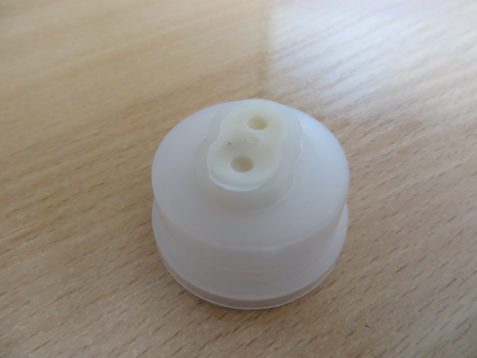

а вот еще одно изделие. заказчик из Австрии. 2-компонентная крышка на капельницу. 16 мест. 60000 дол за форму. как цена?

Вы вырезали самое интресное - справа над рамкой на англ и немецком языке.plastorgua писал(а):ну давайте и я тогда спрошу мнения инструментальщиков по своим ценам. деталь для Audi. заказчик из Германии. 2-ная, холодная. 11000 евро. это когда курс еще 10 грн/1 евро был. сейчас такая форма стояла бы в районе 7000 евро. как цена?
Там ссылки на дины и внутр стандарты ауди + интересно их ТЗ с описанием сталей, нормалей и пр.
Хотя VW всегда ставят свое лого...
Не знаю назначение, но за 2cav "за полноценную форму" как бы совсем не много.

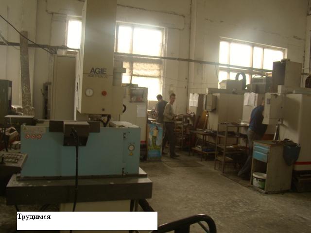

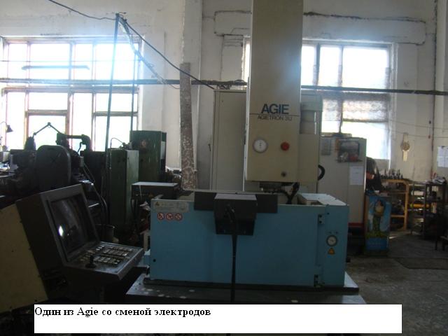

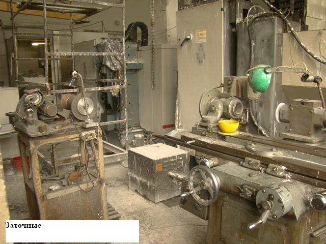

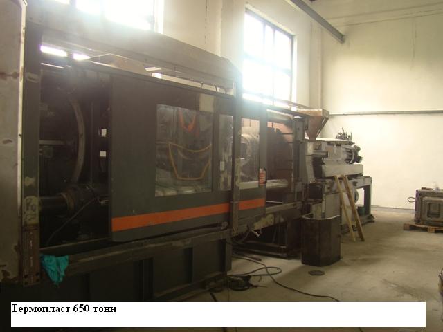

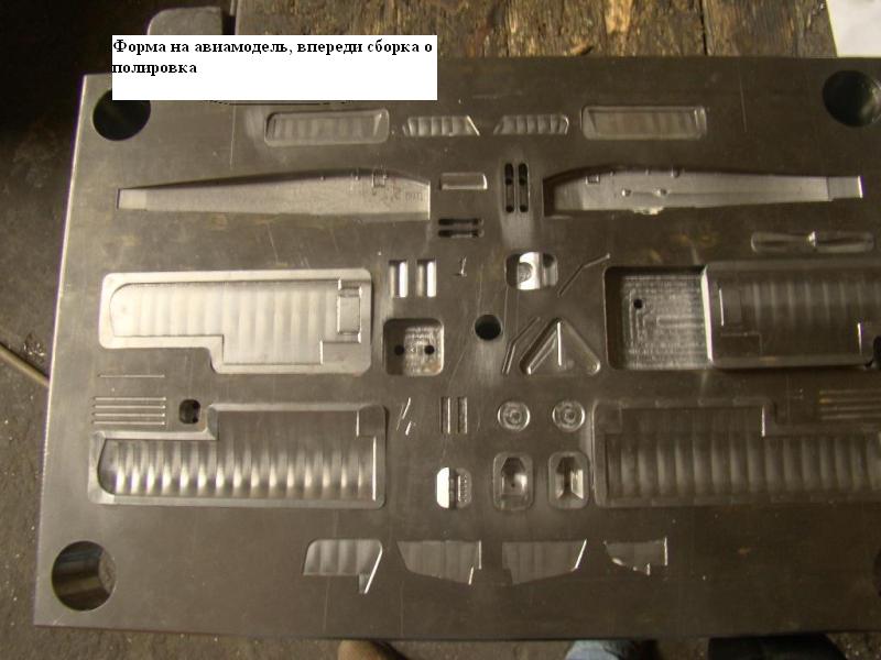

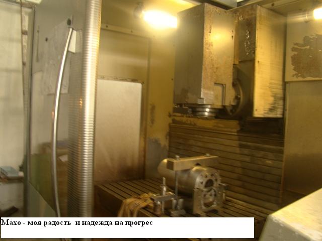

Re: Формы Украины против КНР и др. не вошедшее в Избранное

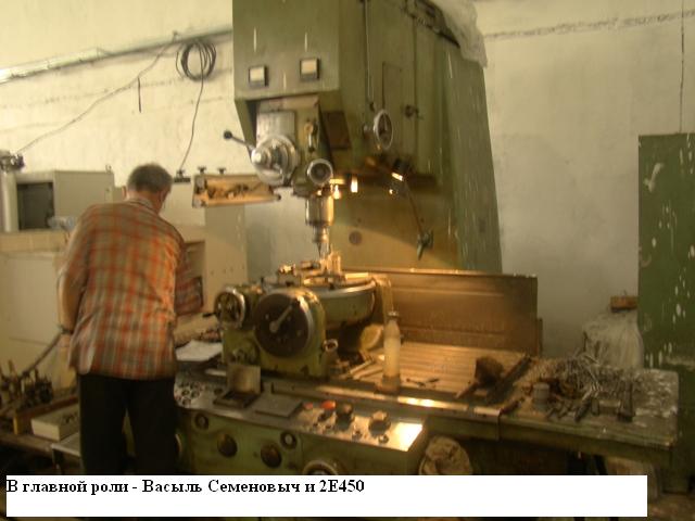

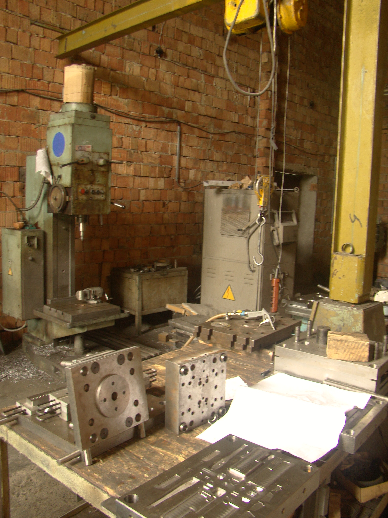

pascall

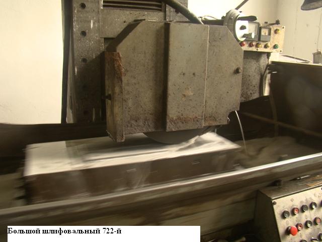

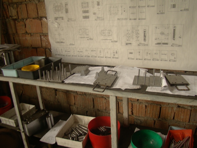

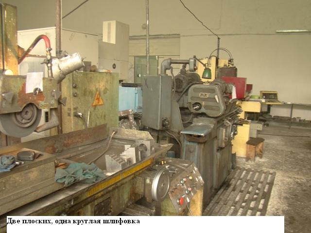

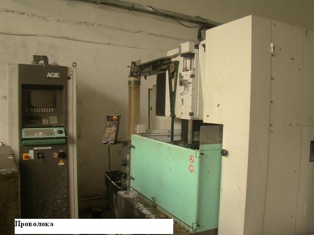

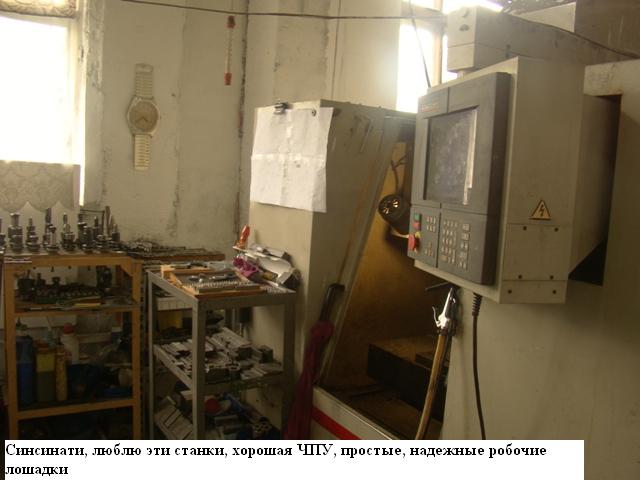

Я лично три года, фирма более 12-ти начинали с рем.участка и двух человек, лет 6-ть назад первое ЧПУ.
Помимо инструменталки профиль фирмы торговля б.у. оборудованием, поэтому столько станков. На самой инструменталке в украинских реалиях на станок заработать ох, как не просто.
