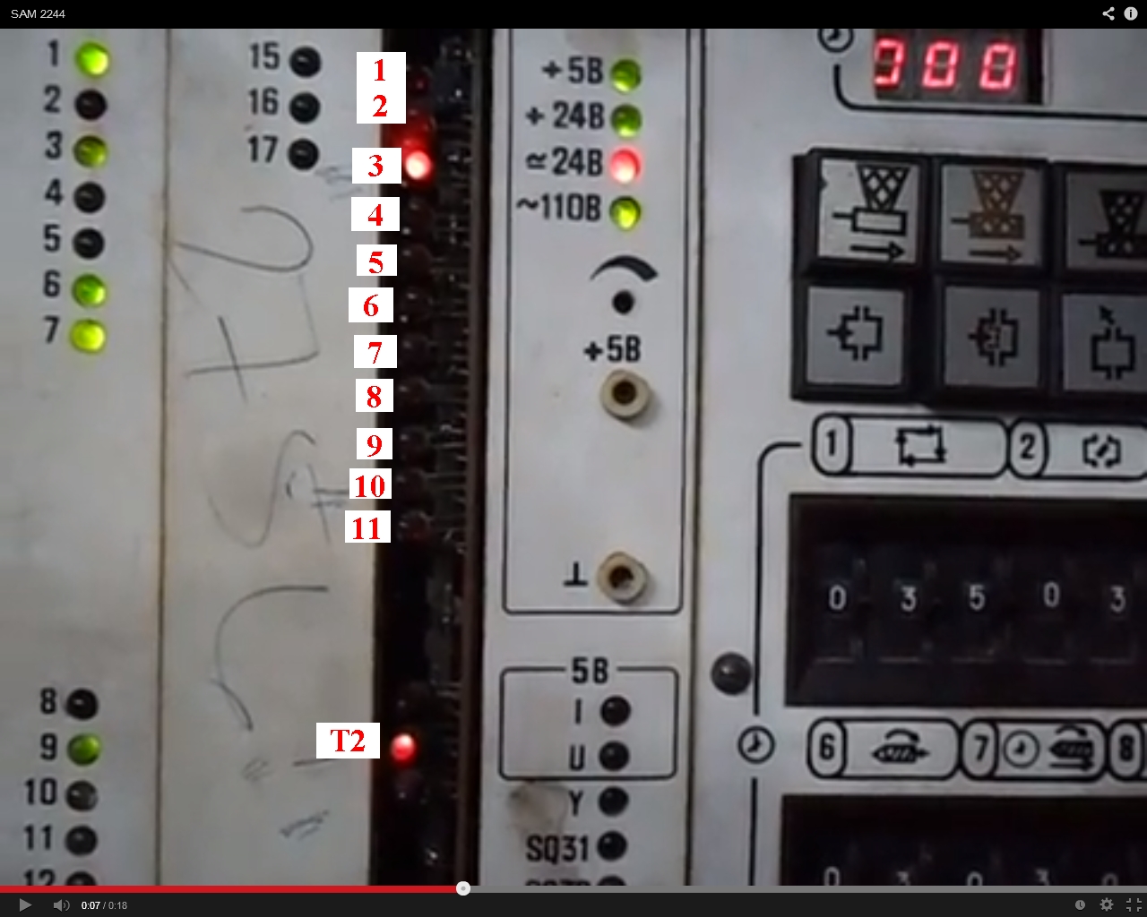

SQ4 горит, отсчет не идет ни на одной из кнопок. фиксации вроде нормально но посмотрю ещё раз. я думал что проблема в БВВ

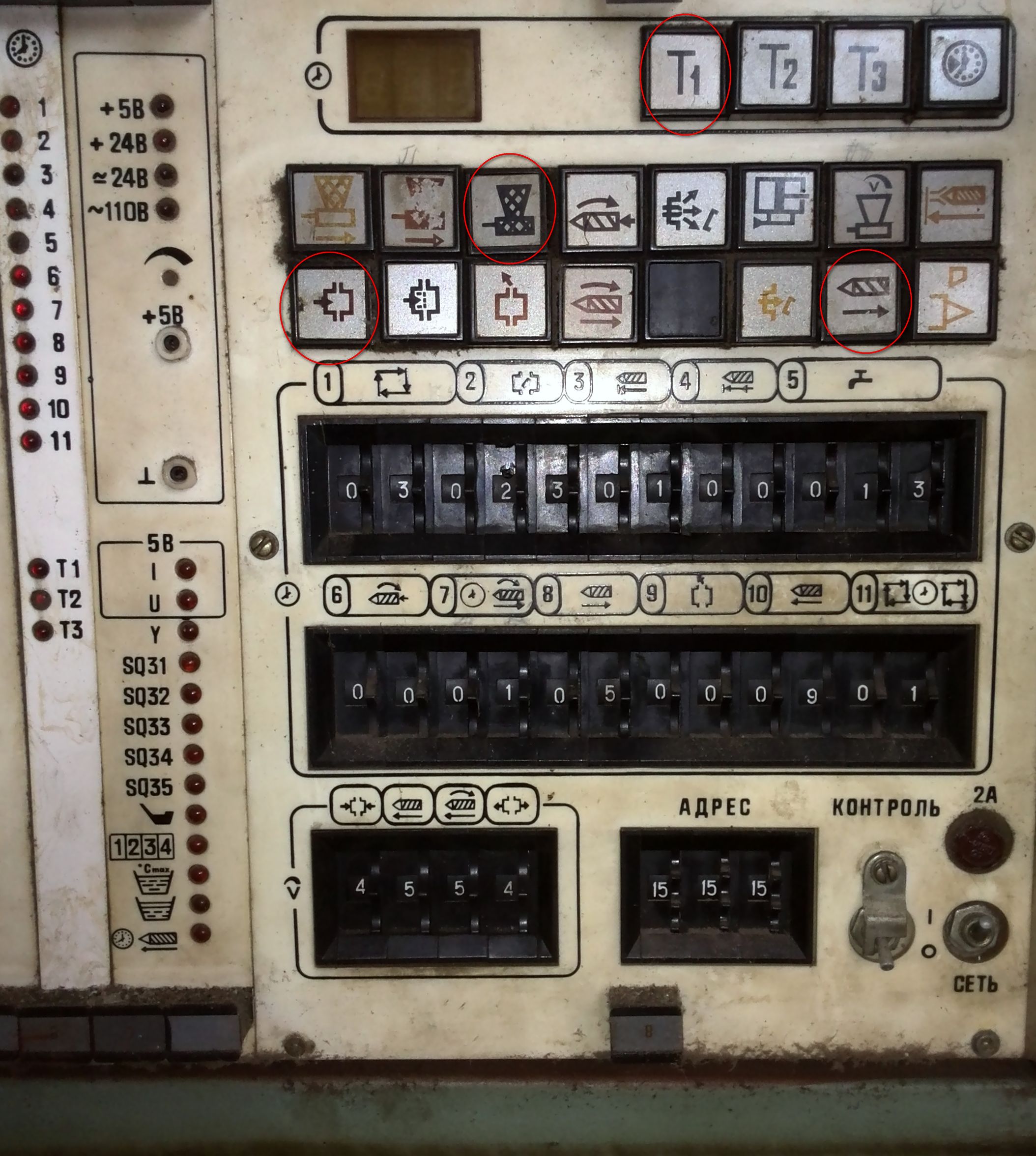

Циферки не бегут там только 000 но когда я нажал Т2 патом часики и Т1 было 001 и больше ничего

Не надо часики нажимать, кнопка должна быть отжата, забудьте на время о ней!
После отсчета выдержек 3, 4 должно быть 7, при этом БВК№4 должен светиться. У вас так или нет?

#40 Сообщение Tolyk86 » 14 мар 2014, 20:56
БВК№4 светиться но 7 на БВВ не горит

После 4 машина просто останавливается и ничего не происходит, никаких индикаций на БВВ?

идёт впрыск на БВВ горит светодиод 3 и Т2 после чего включает БВК 4 но индикация не меняется аставил даже 1 мин ничего не происходила

#43 Сообщение Karakol » 14 мар 2014, 21:32
На плате таймеров отломана крышка и не видно, какой по порядку таймер задействован на момент сбоя. Все задатчики времени пронумерованы и номер горящего диода соответствует номеру задатчика.

А что даст первый таймер, если всё виснет на втором, при отработке времени с третьего задатчика(II ступень впрыска)? Интересно, что грузится в таймер с задатчика? В ноль его ставить не пробовали?

#46 Сообщение Karakol » 14 мар 2014, 21:49
Может не столь и важно, но почему при торможении плиты вперед БВК 1, загорается торможение плиты назад БВК 7? И БВК 9, тоже не заметил.
А за что отвечает 19 магнит?

где можно найти обозначение светодиодов на плате БВК
