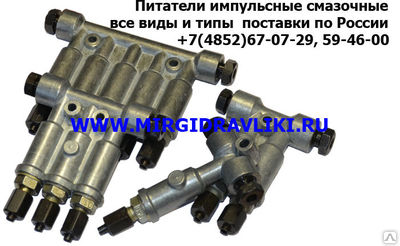

Сегодня очень богатый выбор систем смазок. Огромное разнообразие по любому виду техники. Интересные ролики в ютубе на эту тему. Вот на фото блок питателей очень даже подойдет для КУАСИ. У ХАИТИАНА анологичные. Устроены внутри по другому но схема работа такая же. Видел в продаже блоки питателей с индивидуальной регулировкой каждого питателя. Прозрачные, видно как двигается. Камеру можно изменять. Одна точка смазки -СТОИМОСТЬ чуть до 4000 не дотягивает. Но эти вещи того стоят я думаю так.

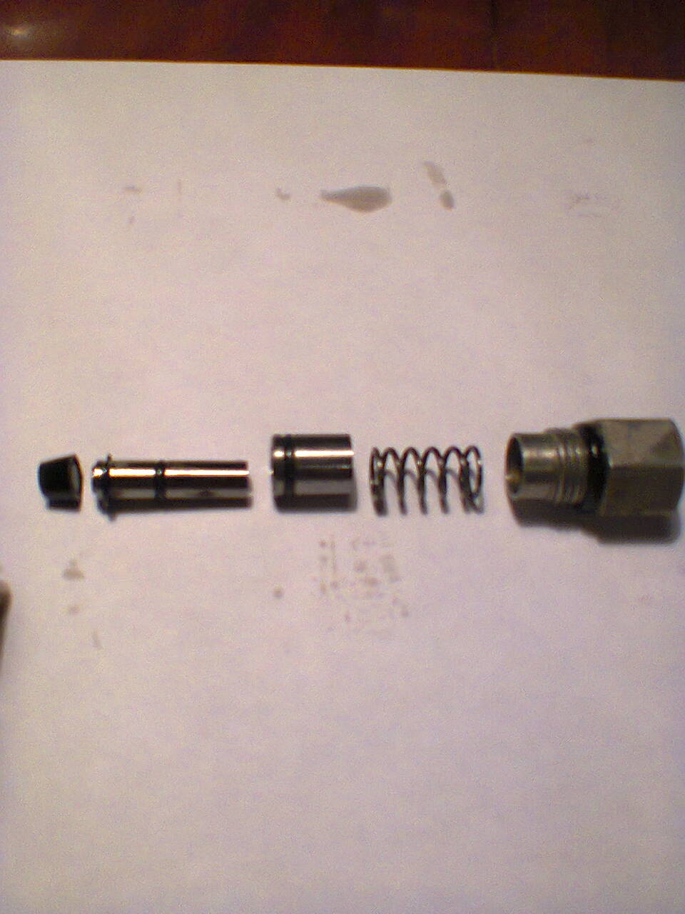

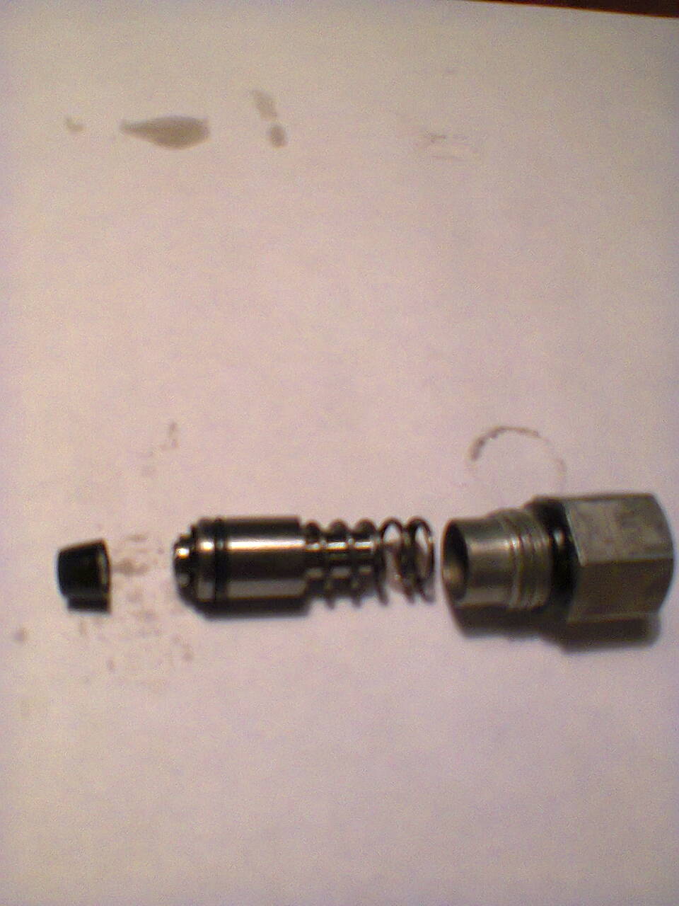

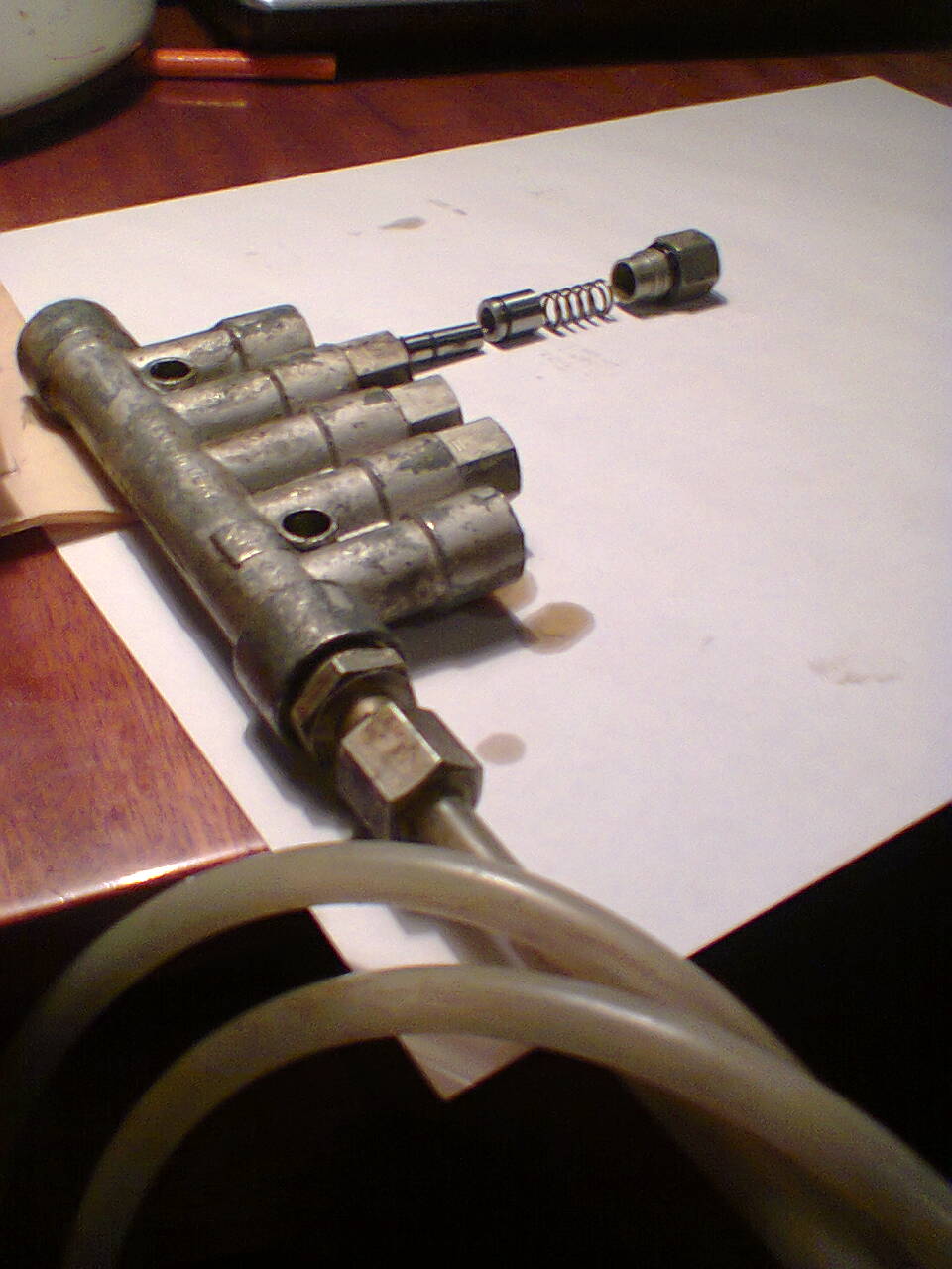

А вот я вижу нагревательную спиральку , внутри поршня. ( извини за балагурство) Фото чуть попозже. притащил эту хрень домой , дунул в трубку и маслом залил весь экран ноутбука. Зато блестит как новый.

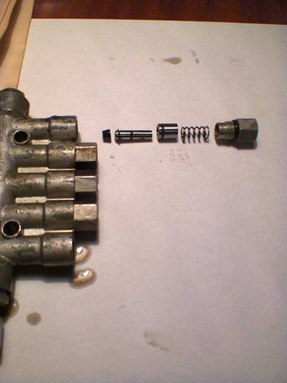

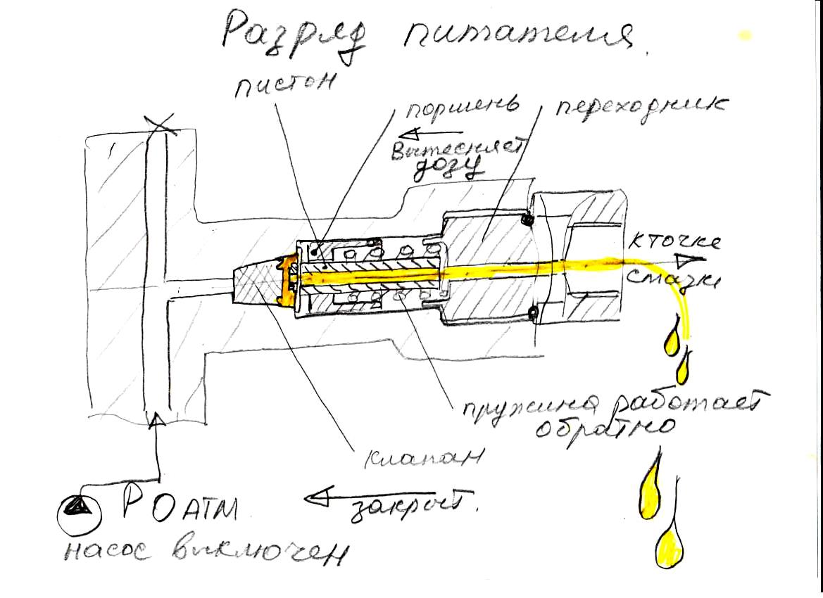

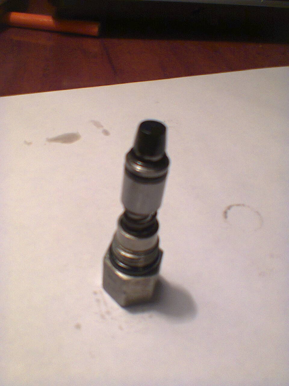

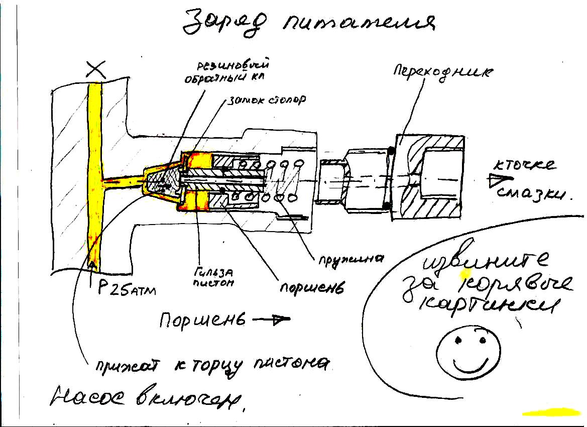

ФОТО. какие могут быть неисправности:1. Туго ходит подклинивает поршень по штоку -пистону. 2. Поломана пружина 3. РТИ круглого сечения на пистоне и на поршне изношены или порваны. 4. обратный клапан не герметичен износ воротничка или задубел и изменил форму от времени.5. Попала грязь под седло. Масло будет дозироваться не полностью или гнать на прямую или перетекать из зоны высокого давления в обратку в сторону насоса.

Классический вариант. Видел в продаже прозрачные и с регулировкой дозы. Видно как двигается поршенек. Стоит один 3700 рублей.

Если бы мне предложили на выбор в подарок ТПА или Экскаватор- выбрал бы Экскаватор. Система смазки в действии. Такая примерно система работала на ТПА HUSKY.Смазка белая как сметана. Отработку питателей было видно визуально по выходящим штокам. Вот здесь в отличии от системы Куаси , стоит одному питателю не сработать , включалась авария и легко было определить место и точку и питатель который отказался работать.

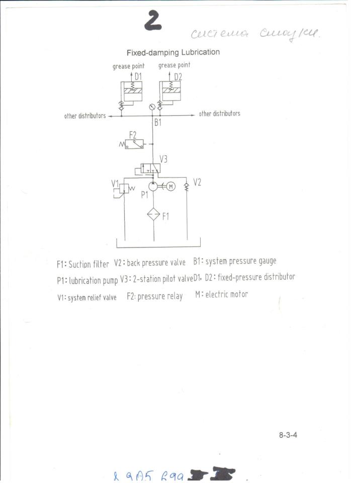

ЗЮМ, только сейчас приперло посмотреть рисунки и есть вопросы. У меня постоянно загорается помеха смазки (Куаси 170/55). Там на питателях датчик давления. Понимаю так, что он и отключает с задержкой по факту набора заданного значения давления смазки. И, если я правильно понял по рисункам, то никакой трубки со сливом масла обратно в бачок быть не должно. А у нас она есть! И отверстие под неё есть. Я начинаю подозревать слесарюг в диверсионном умысле.
Так должен слив быть? А если да, то должен там стоять какой-либо дроссель? Иначе набранное давление тут же пропадет. Разъясни электронщику, пожалуйста. А то у меня майдан намечается.

Обратки быть не должно, вернее она есть,но с поддона,который катается под рычагами. На него стекают излишки и самотеком идут прямиком в приемную канистру. На Куаси датчик начинает давать ошибку,когда одна,либо несколько трубок оторваны либо текут, и когда в крм износ достиг гритического и масло стекает через зазоры,не создавая нужного давления.

evgeniialex писал(а):Обратки быть не должно, вернее она есть,но с поддона,который катается под рычагами. На него стекают излишки и самотеком идут прямиком в приемную канистру. На Куаси датчик начинает давать ошибку,когда одна,либо несколько трубок оторваны либо текут, и когда в крм износ достиг гритического и масло стекает через зазоры,не создавая нужного давления.
Поддон относительно чистый, но если выключить машину и покрутить вал электродвигателя в одну и в другую сторону - ощущение - идет туговато. Мотор греется, но это из-за того, что отключающего сигнала с датчика нет и может крутиться долго. Насчет обратки завтра слесарям допрос устрою. Рационализаторы хреновы.

#56 Сообщение dedaborja » 10 июн 2014, 08:50
Спасибо Казани за курс молодого бойца. Учудили слесаря, а механик не вник. Из одного питателя кинули в канистру и хотели, чтоб у них давление было. Спрашивается зачем? А трубки сильно сифонят...
Пришлось дать рецепт про отечественные капельницы (санчасть рядом) - чтоб они делали без форума.
Вопрос решен.
