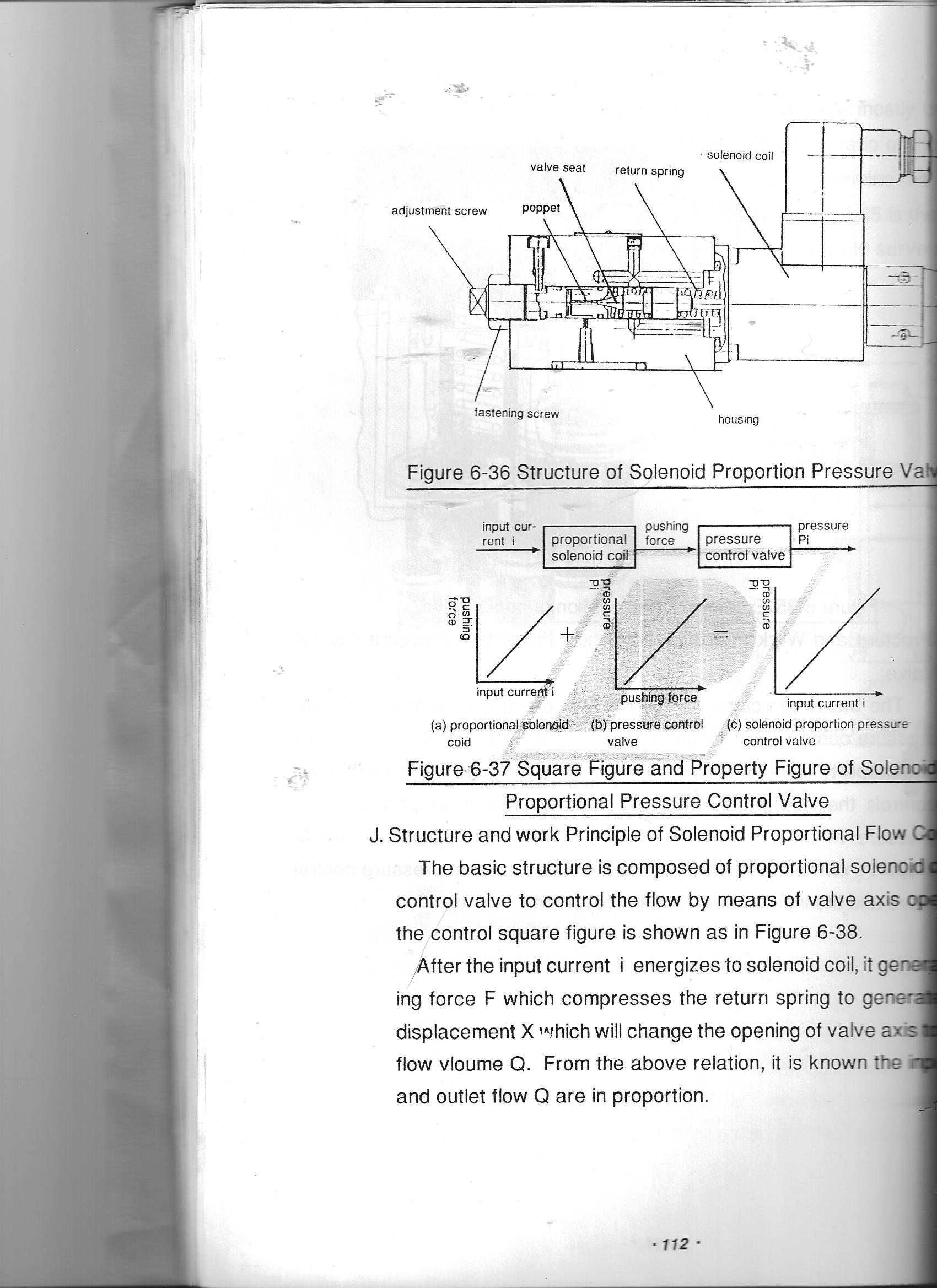

- d_y
- Сообщения: 301
- Зарегистрирован: 04 окт 2008, 13:10
- Город: Киев
- Откуда: Киев, Украина
- Поблагодарили: 13 раз
Re: Пропорциональник. Реинкарнация Куаси.
В "родных мозгах" управление идет при помощи ШИМ, как описывалось выше с несущей 400 Гц. Меняется соответственно ширина импульса, в зависимости от задаваемого тока.
В данных клапанах все работает по закону ома. Если на нем указано R=15 Ом, и Imax = 1A, то соответственно что бы обеспечить такой ток напряжение на источнике должно быть 15В, ну и так далее (для 0,5А - 7,5В). Максимальное напряжение должен обеспечивать источник питания пропорциональным клапаном.
Если необходимо только вручную задавать один ток на весь цикл и не использовать внешние команды управления, то можно взять любой китайский блок питания с регулированием тока и напряжения.
В случае если необходимо регулировать внешним контроллером, то стоит поискать источник тока который регулируется при помощи цифрового управления или аналогового (возможно есть такие готовые решения для управления мощными светодиодами).
Кстати можно обеспечить даже релейными выходами ступенчатое аналоговое регулирование, сделав R-2R матрицу - но это уже полный "колхоз".
В случае управления током, на обратную связь можно забить, если источник регулирует достаточно точно.

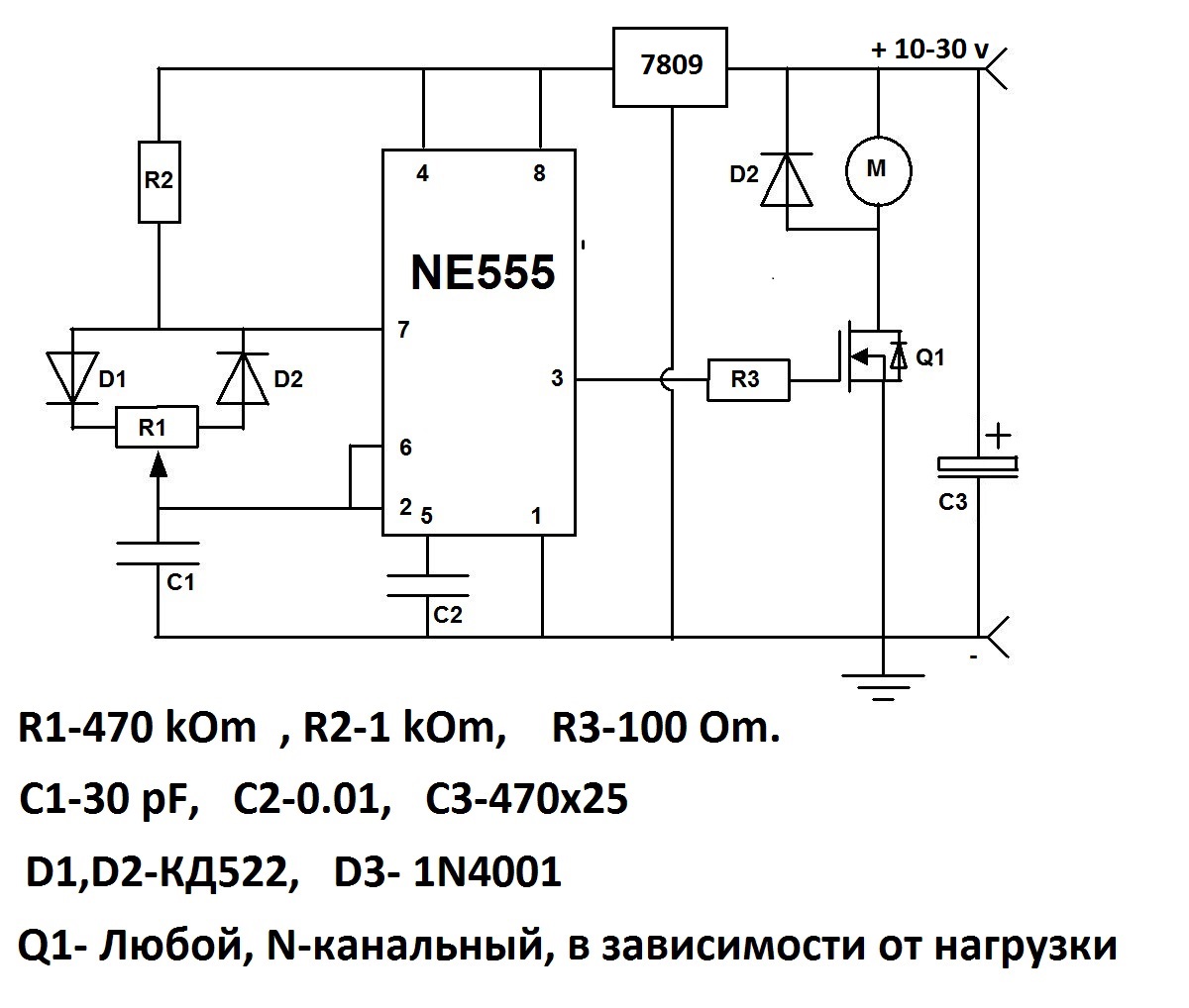

croc
- Сообщения: 549
- Зарегистрирован: 14 апр 2009, 16:52
- Откуда: ryazan
- Благодарил (а): 7 раз
Если есть под рукой нормальный электронщик или радиолюбитель, то
можете поэкспериментировать. Собрать схемку на 555 таймере и на выходе
полевой транзистор. Эта схема будет выдавть ШИМ для клапана.
В нете много схем для регулирования оборотов двигателей (постоянников).
Например регулировка оборотов печки в машине. Есть и програмки
для расчета частоты для 555 таймера. Схема проста.
И порегулировать клапан. Если давление регулируется, то думать о
переделке на самопальный контроллер.
Путь второй. Искать схему от Вашего Куаси. В свое время заказывал
плату, схемы и ПЗУ для своего. Но он без пропорциональника.
Найдете схему усилителей, соберете, настроите и в работу.
Плату и схемы покупал в Калуге. Если найду контакты, сброшу.
Или может кто выложит фото этих усилителей с двух сторон.
Тогда можно будет срисовать схему.

Вот для общего образования...
- Вложения
- Пропорциональный клапан.pdf
- (508.38 КБ) 177 скачиваний

Что за элемент 7809?croc писал(а):Если есть под рукой нормальный электронщик или радиолюбитель, то

Стабилизатор напряжения на 9 вольт.evgeniialex писал(а):Что за элемент 7809?
Бывают, например:
7805 -> 5 вольт.
7809 -> 9 вольт.
7812 -> 12 вольт.
7905 -> -5 вольт.
7909 -> -9 вольт.
7912 -> -12 вольт.
