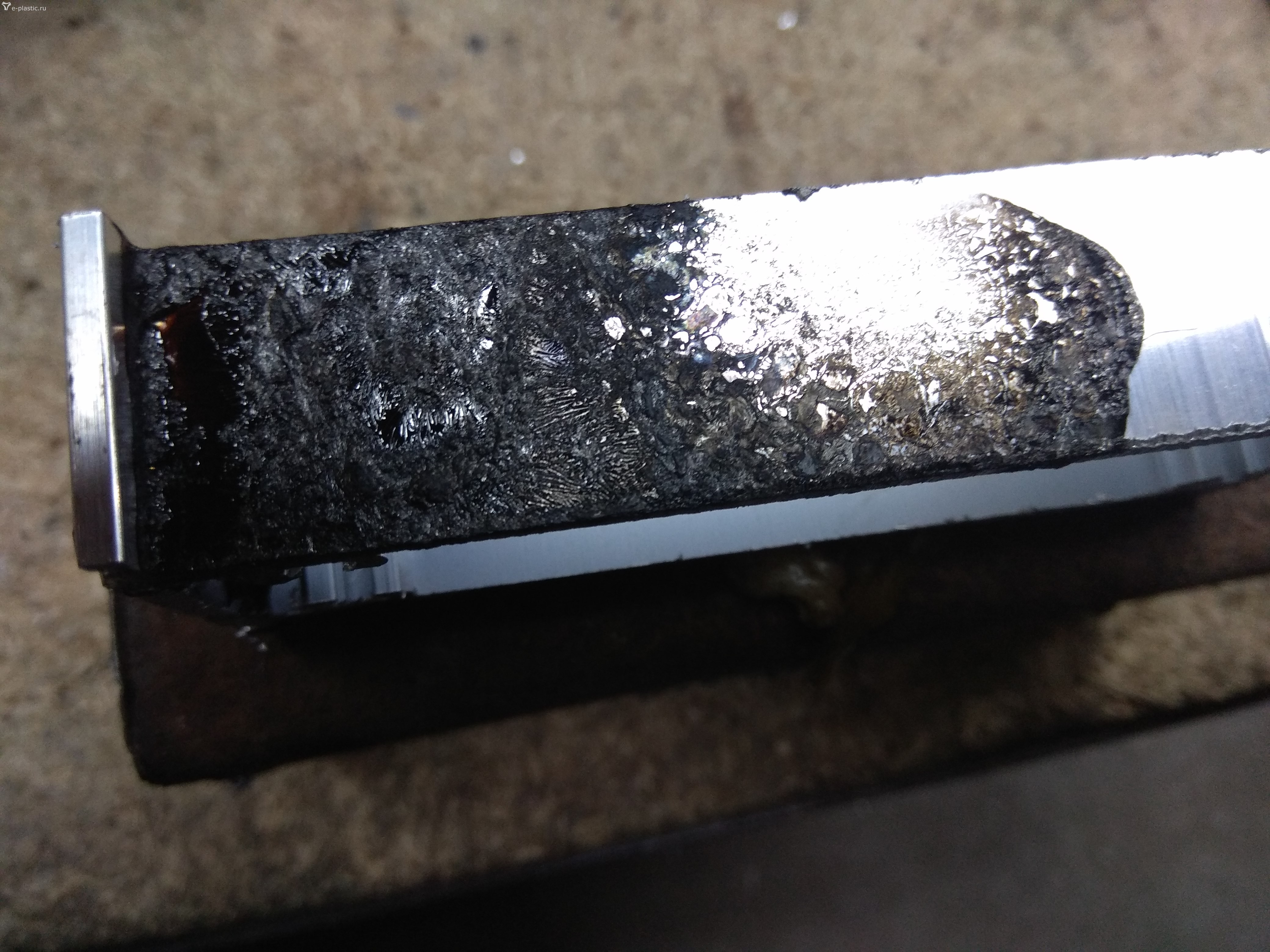

komarado8 писал(а): 12 окт 2021, 00:44
Часовой писал(а): 04 окт 2021, 19:29
Сжечь в пламени. Стекло останется скелетиком
Провёл деструктивный тест) Судя по всему, стекла в изделии нет. Для сравнения рядом лежат целые
сжигают до "сухого остатка" - золы

Re: Кто разбирается в деструкции полиамида подскажите!!!
#33 Сообщение komarado8 » 12 окт 2021, 10:12
Maks42 писал(а): 12 окт 2021, 09:13 Запах жженых волос?
Однозначно
#34 Сообщение komarado8 » 12 окт 2021, 22:42
cs-mb писал(а): 12 окт 2021, 09:20
Сделал. Скелетик или нет?
#35 Сообщение komarado8 » 12 окт 2021, 22:44
Такое получилось
#36 Сообщение Максим Викторович » 13 окт 2021, 00:05
На последнем фото не понятно. А вот предпоследнее вполне информативно - нет там стекла. Расплав чистый и у целых деталей характерный вид ненаполненного полиамида - глянцевые и полупрозрачные.

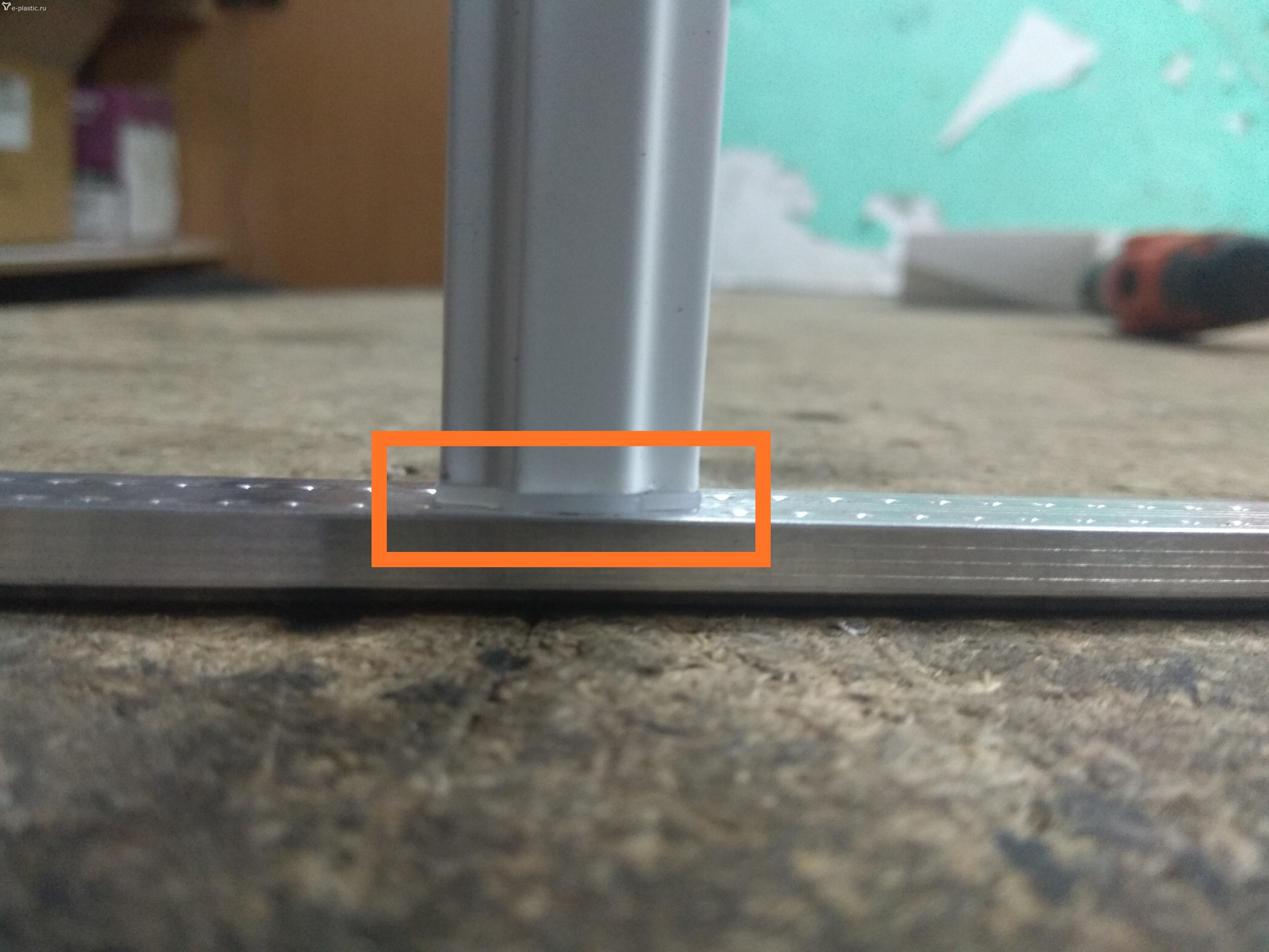

Товарищи, а может и правда не заморачиваться светостабильностью? Все, наверное, видели декоративный профиль в окнах. Изделие фиксирует этот профиль внутри стеклопакета. На просвет остаётся 1 мм, причём поверхностная деструкция не повлияет на несущие свойства.

#38 Сообщение cs-mb » 13 окт 2021, 15:25
komarado8 писал(а): 13 окт 2021, 11:19 Товарищи, а может и правда не заморачиваться светостабильностью? Все, наверное, видели декоративный профиль в окнах. Изделие фиксирует этот профиль внутри стеклопакета. На просвет остаётся 1 мм, причём поверхностная деструкция не повлияет на несущие свойства.
как мне помнится, в алюминиевых окнах, данное изделие выступает в качестве теплового мостика. препятствует процессу теплопередачи
