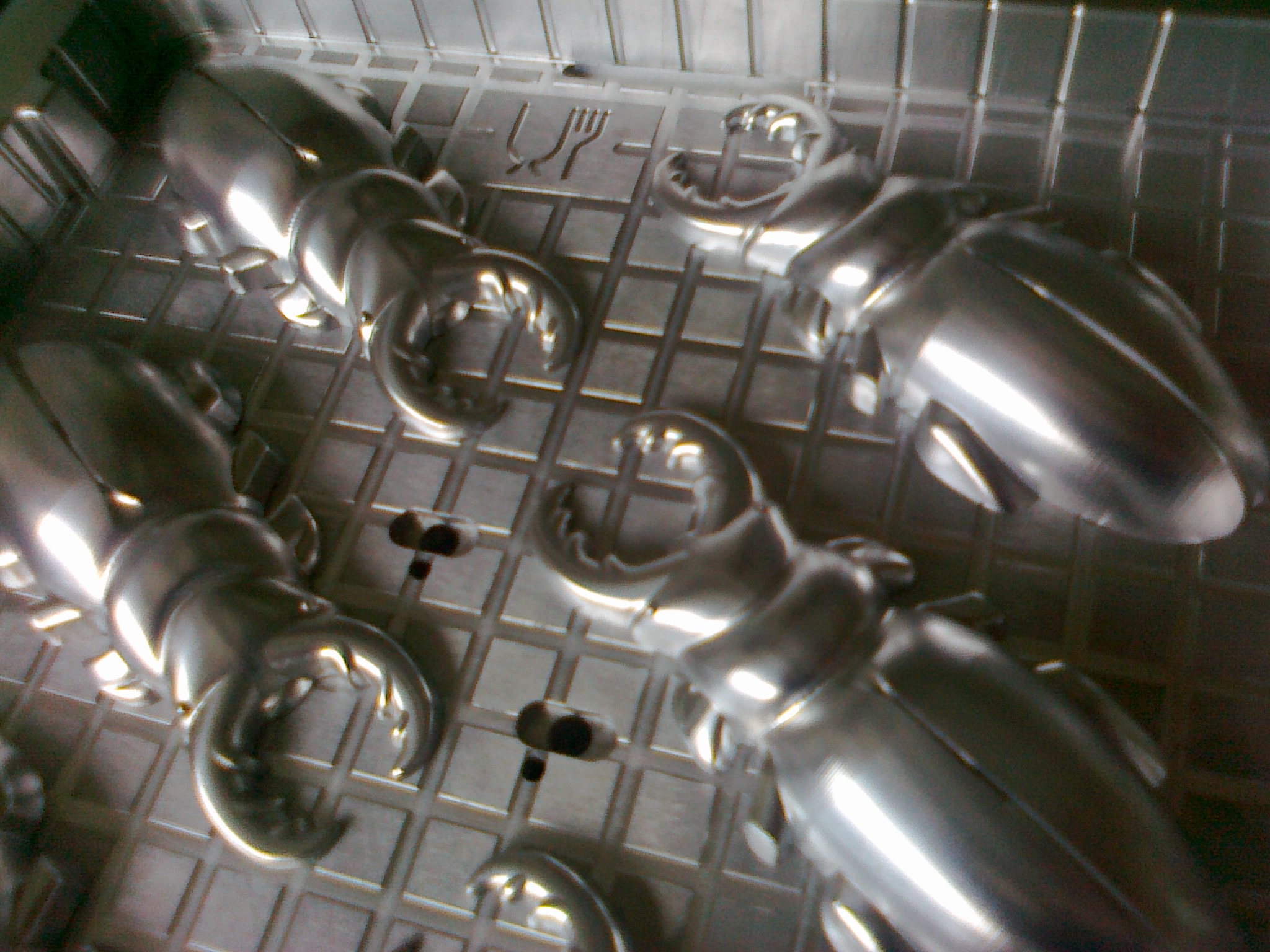

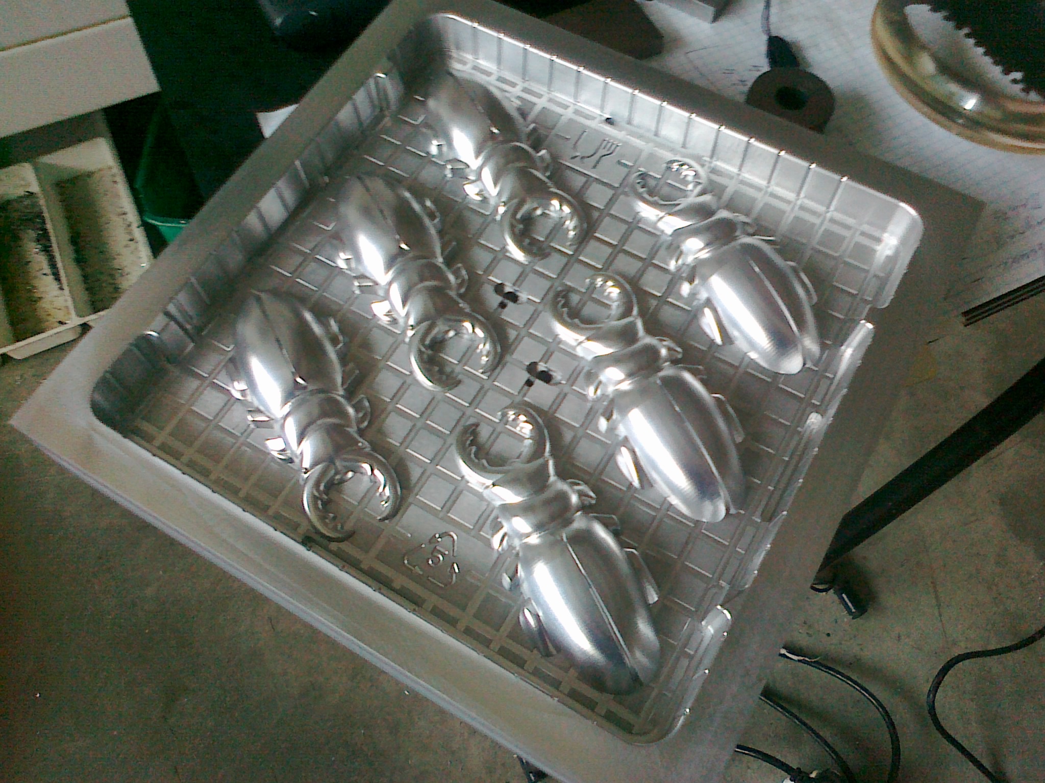

IBV
Сообщения: 412
Зарегистрирован: 07 июл 2009, 08:39
Страна, Регион, Область: Латвия
Город: Рига
Откуда: Рига, Латвия
Re: Форма из фторопласта для отливки пвх пластизоли
#37 Сообщение IBV » 21 окт 2013, 19:33
kei0112 писал(а):
IBV писал(а):Гораздо проще и надёжнее сделать алюминиевую форму с обогревами. Всё буде точно и контролируемо.
у меня почему то в голове втемяшилось, что все таки достаточно тонкие листы свинца (олова и т.п.) легче формуются по объемным моделям , чем алюминий ( и точнее). да мелкие компоненты доделывать проще.
а вот все остальное- это уже дело техники второго порядка.
как то так. :-):
Фото по поводу отображения мелких объектов в алюминиевой форме. Не ругайте за качество фото, телефоном снимал.
kei0112
Сообщения: 1828
Город: Минск
Благодарил (а): 134 раза
Поблагодарили: 144 раза
#38 Сообщение kei0112 » 21 окт 2013, 20:30
это ж сколько нужно что бы такую форму отбить и в "+" выйти.
МИРУ - МИР!
IBV
Сообщения: 412
Город: Рига
#39 Сообщение IBV » 21 окт 2013, 20:33
kei0112 писал(а):это ж сколько нужно что бы такую форму отбить и в "+" выйти.
Это алюминиевая форма для термоформовки. И стоит она 1000 евро. По-моему это не дорого, нет?
kei0112
Сообщения: 1828
Город: Минск
#40 Сообщение kei0112 » 21 окт 2013, 21:02
если это алюминиевая плита такой толщины - так один материал чего стоит (а какие габариты).
да и работа самого станка прилично потянет.
мне так кажется.
МИРУ - МИР!
IBV
Сообщения: 412
Город: Рига
#41 Сообщение IBV » 22 окт 2013, 12:08
А мне не кажется, знаю точно т.к. сам её делал. :nez-nayu:
