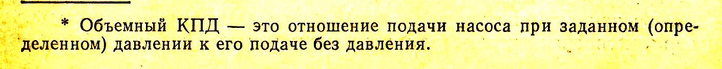

Сообщения: 5753
Re: Отсутствует давление насоса на ТПА ДЕ3132 250Ц1
#56 Сообщение ЗЮМ » 04 окт 2013, 15:54

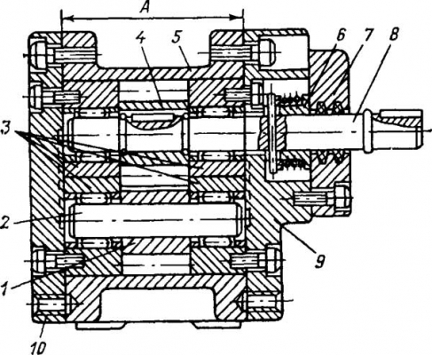

И ТИШИНА.... Для наглядности старенький учебник ремонта простого НШ на не высокое давление. Требования к насосам всех типов практически едины. В смысле по рабочим зазорам. Тех габаритов с которыми мы имеем дело. Снятый шланг с приличной струей без давления ни о чем не говорит. В водопроводе тоже поток приличный однако там всего несколько атмосфер.

Сообщения: 5753

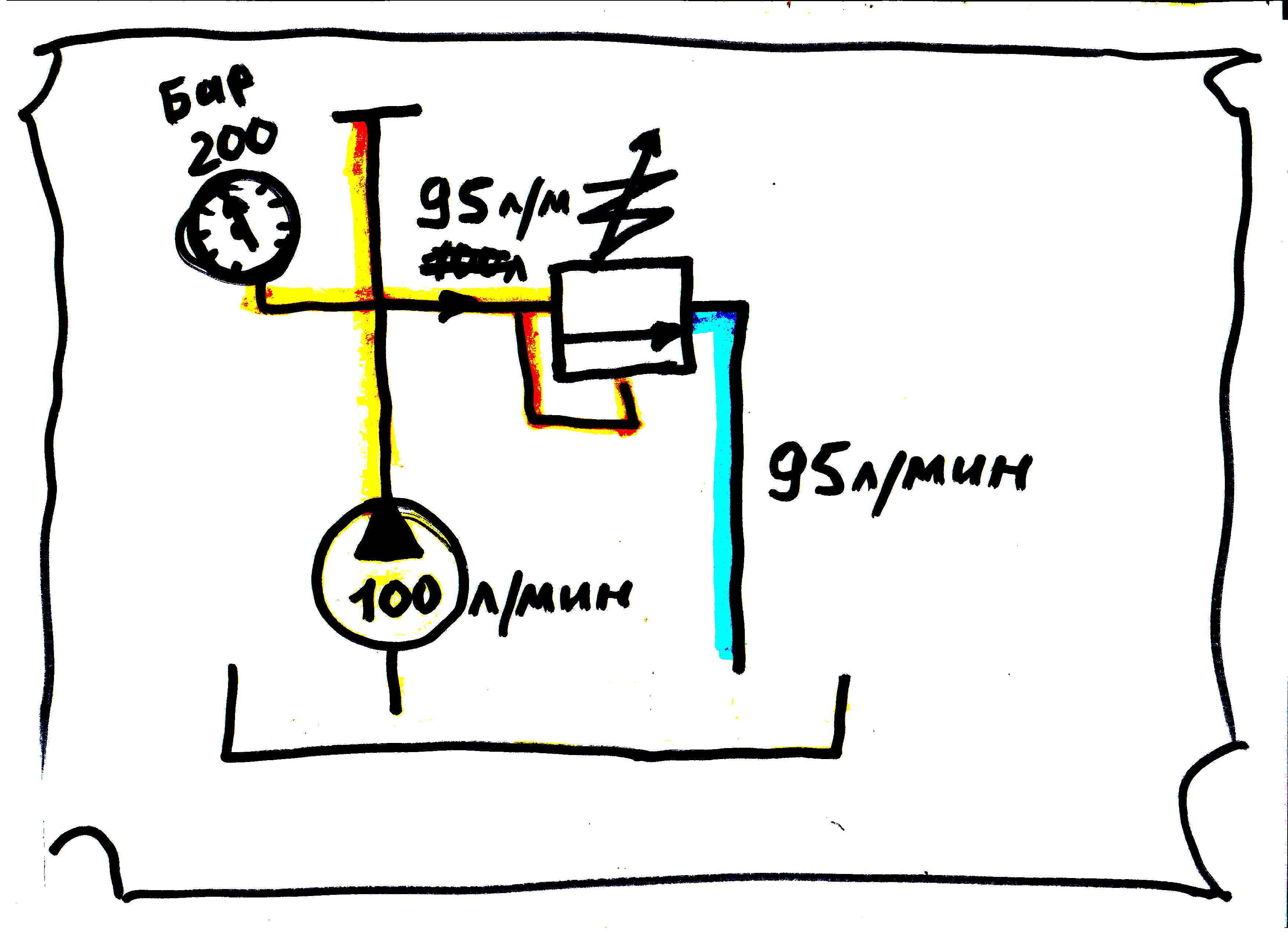

#58 Сообщение ЗЮМ » 04 окт 2013, 16:32
Олька писал(а):БЛИН!!! Да хотя бы посмотреть его на предмет износа!!! Может там и делать ни чего не надо!!! Не ужели это так сложно! :po_zor:
ОЛЯ не ругайся, представь себя первый день за рулем АВТО на магистрали. ЕМУ ОЧЕНЬ ТРУДНО- ТЕРПЕНИЕ господа товарищи барины. Потом я лично не уверен что насос плохой. Ведь протекание керосина через пакет качающего узла с не выбраным люфтом между ведущей и ведомой шестерней может сбить с толку. МНЕНИЕ: КПД 100 литрового насоса нового , примерно должен быть 95 процентов значит при номинальном давлении например 200 бар он обязан проливать через предохранительный клапан 95 литров. 5 литров на перетечки внутри насоса в минуту-потери!.
Сообщения: 5753
#59 Сообщение ЗЮМ » 04 окт 2013, 16:53
ЕЩЕ ПАРУ СЛОВ: Институтов я не проходил, всего лишь Московский Автомеханический вечерний техникум. Формул не люблю да и не понимаю многих. Но думаю я где то возле истины. ИНЖЕНЕРА подтвердите кто может, если есть на форуме.
