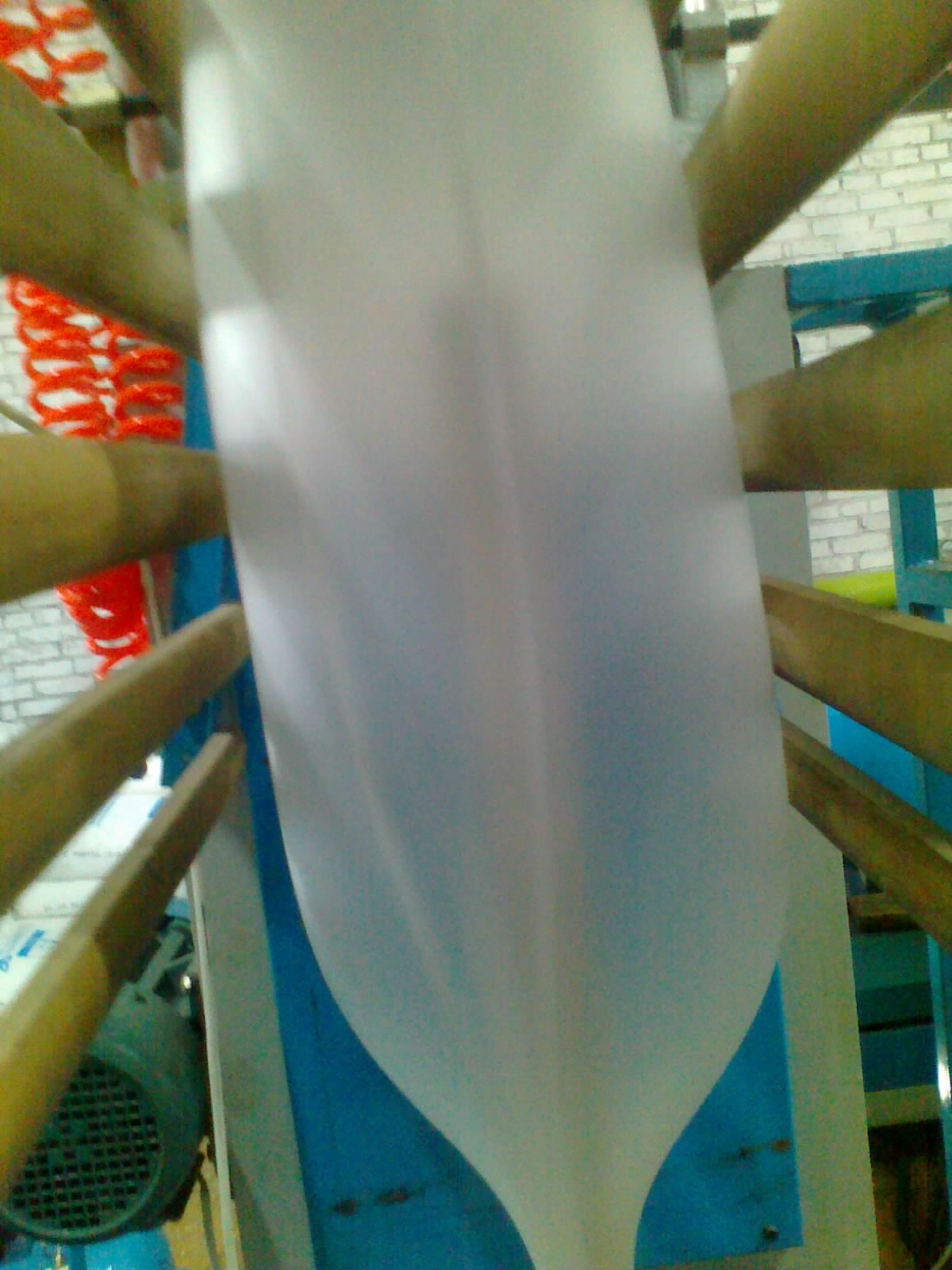

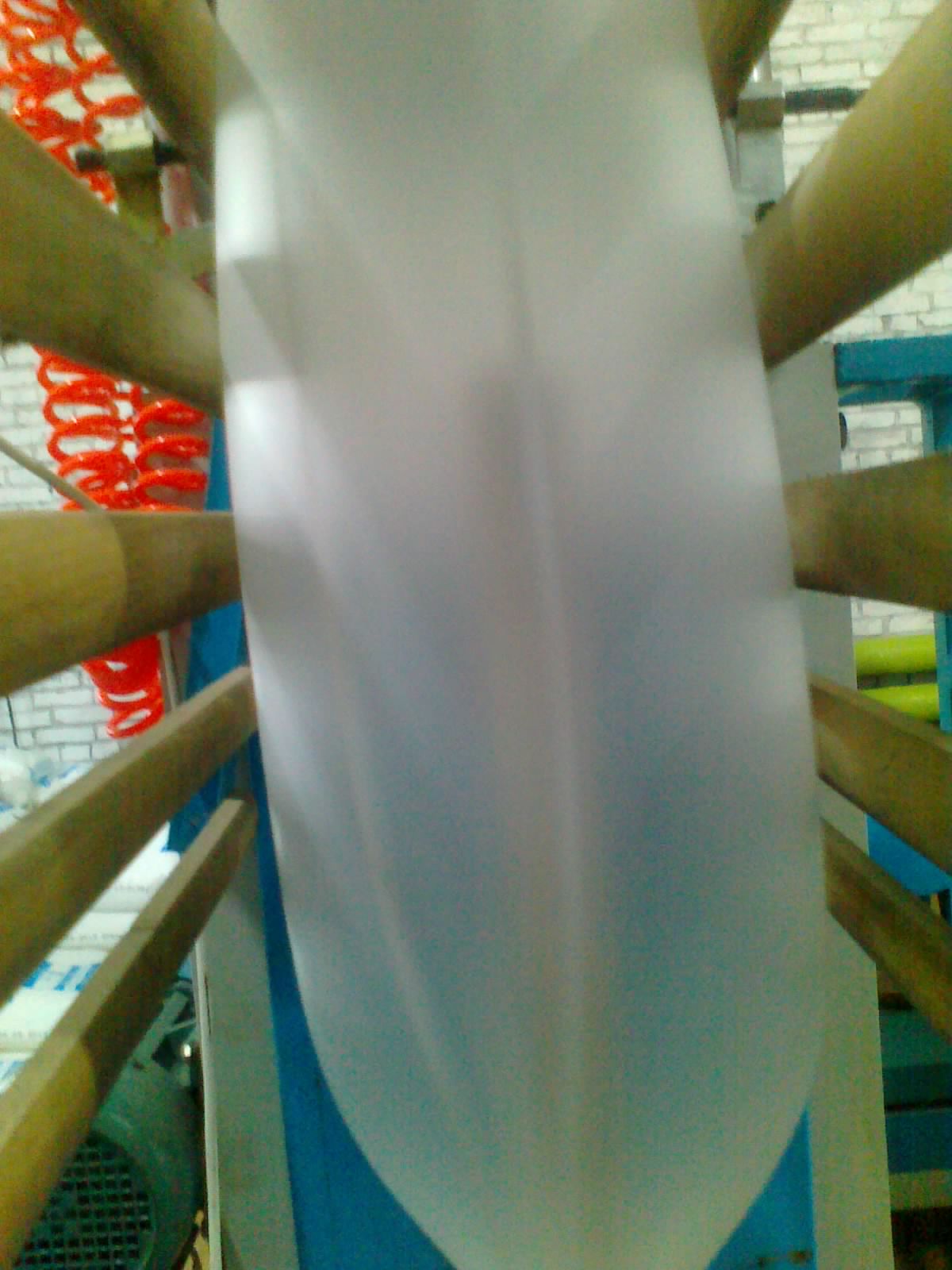

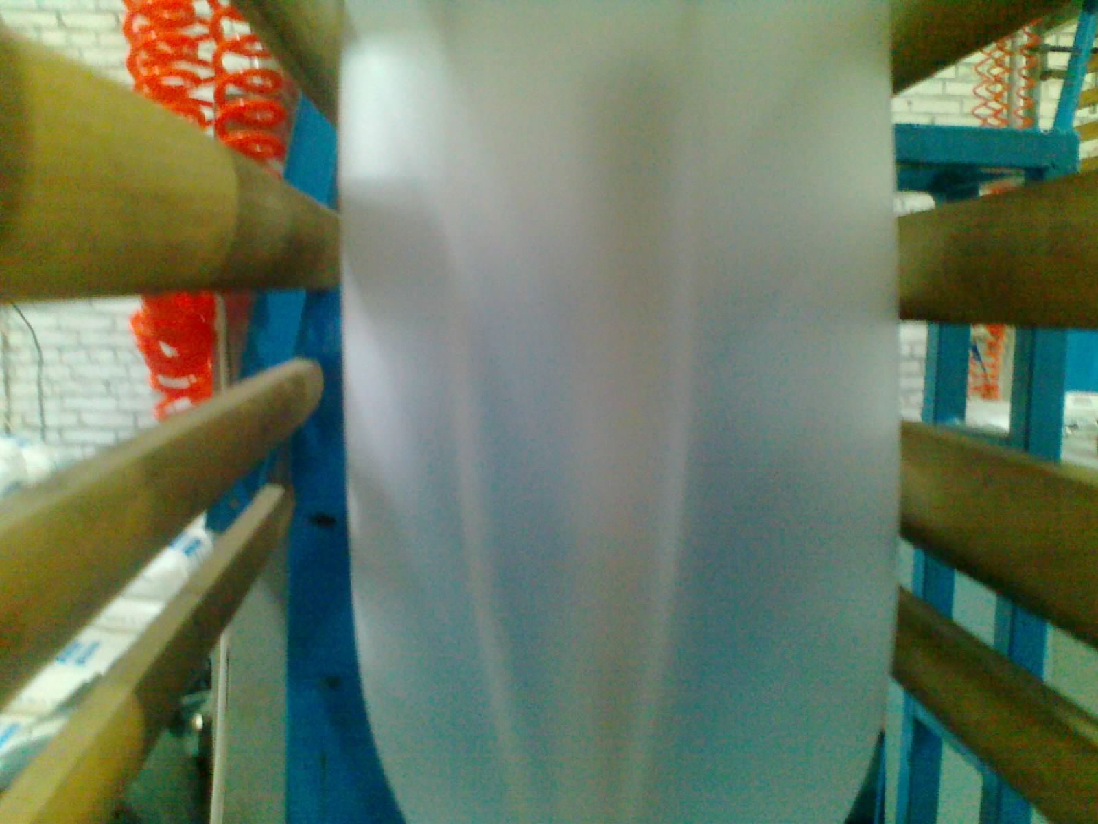

Re: Плохой пузырь ПНД
Вот такая ерунда, понятно что разнотолщеность, ваше мнение спецы интересует.
Видны полосы, прогоняешь с мелом минут тридцать уходят потом пузырь идет нормальный
ostrovskii_a
- Сообщения: 77
- Зарегистрирован: 25 авг 2012, 03:35
- Город: Альметьевск
полосы именно с одной стороны, когда запускаешь станок, идет сначало все хорошо, потом появляються полосы и соотвественно пузырь начинает плясать.

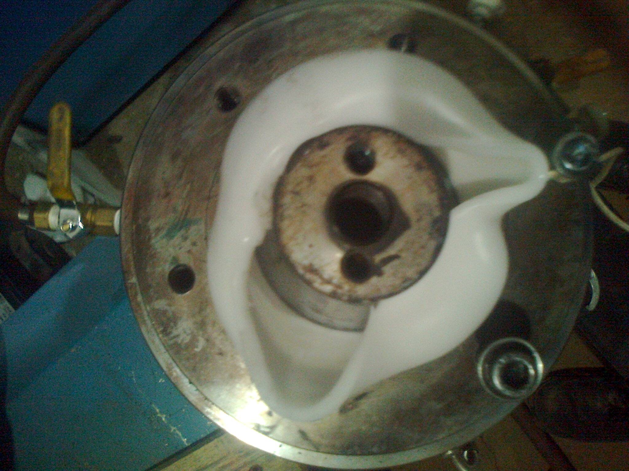

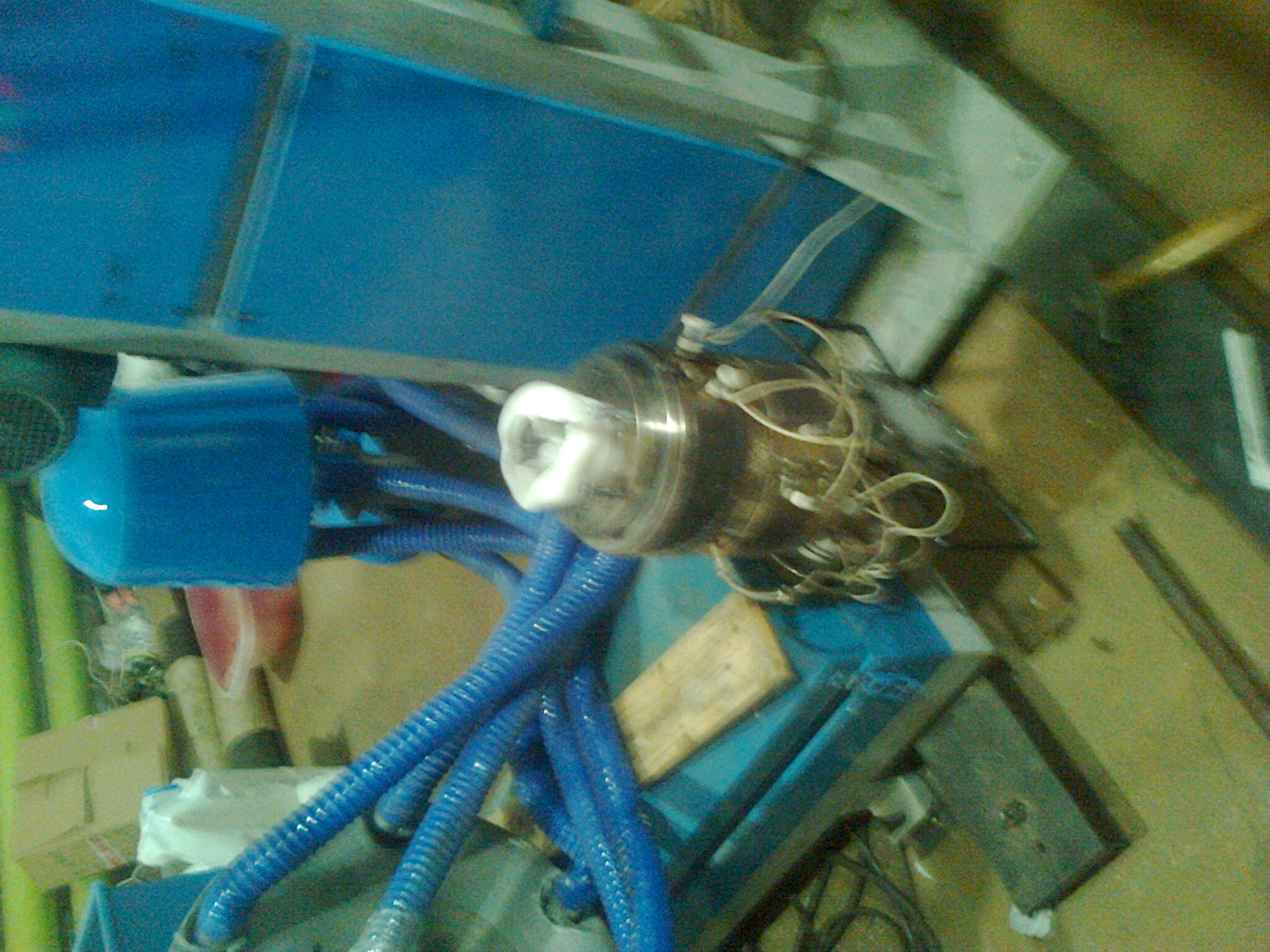

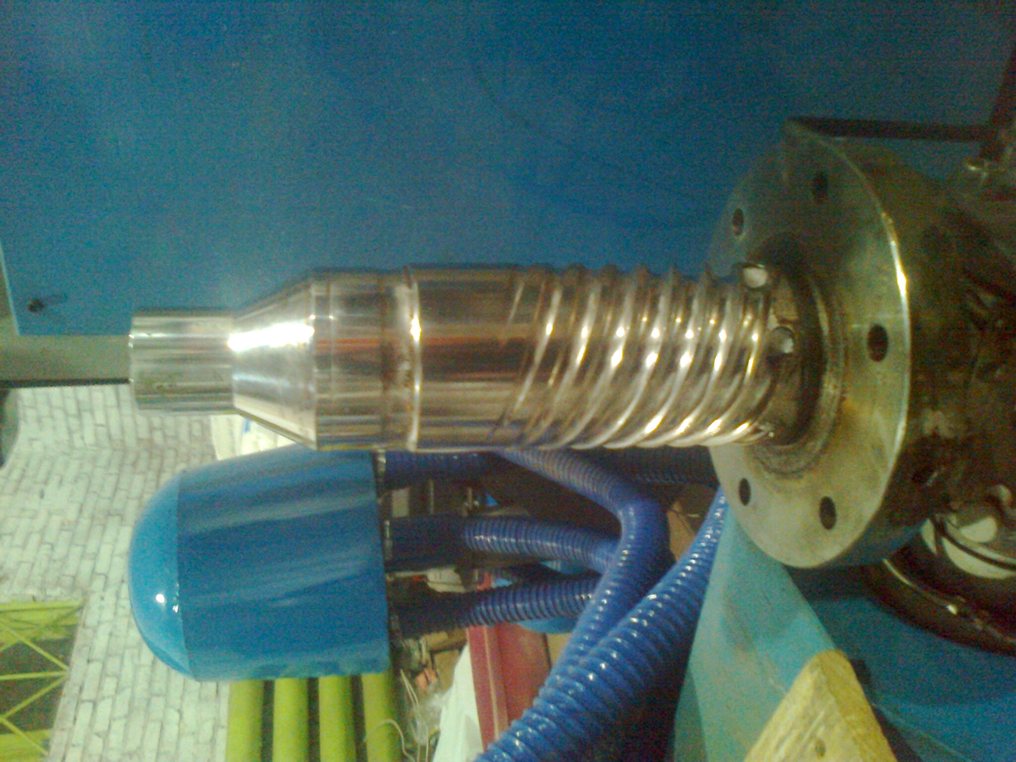

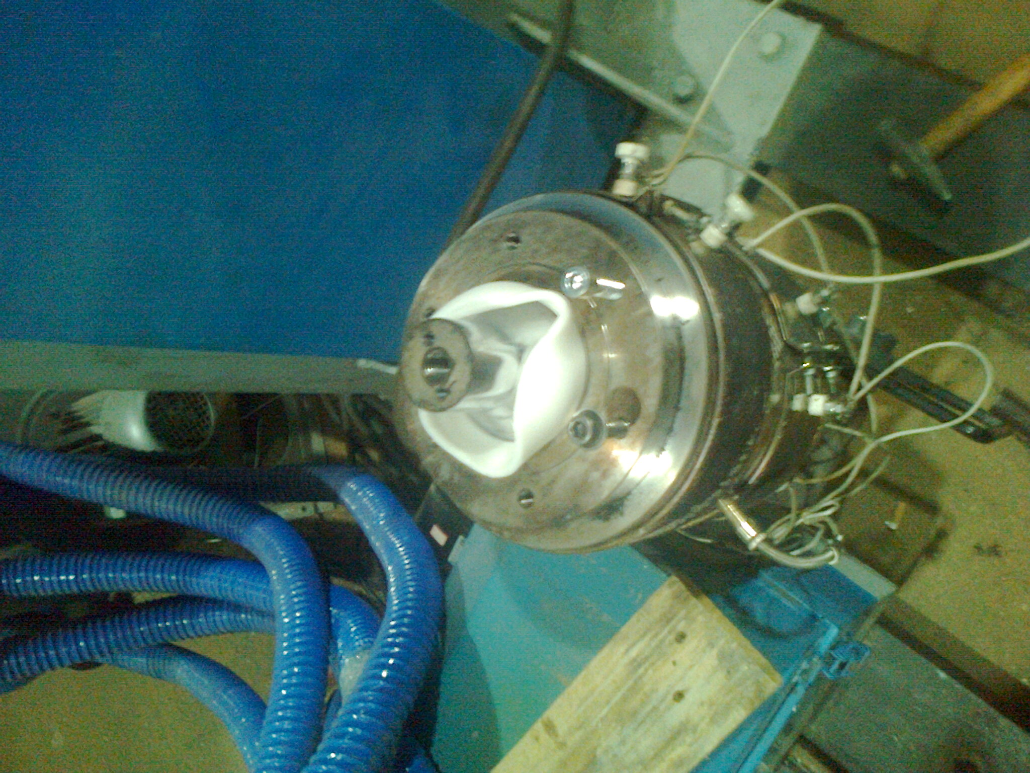

Пока есть время решили разобраться с проблемой. Сняли верхнюю (не знаю как называется, надеюсь подскажете) часть,
Включили экструдер и получили картину, с одной стороны расплав выходит больше, при повороте головы, положение количества расплава не меняется.
Леха.. как видишь голова ПНД все-таки ))
Спецы не подскажете следующие действия.
т.е проблема не в шнеке наверняка и не прогреве или перегреве, прошлое решение просто совпадение. я так понимаю повторная чистка, необходима. На что обратить внимание?
Вы сняли матрицу.Разумеется для пнд ,если бы было не для пнд - плёнка получилась бы хрупкая и Вы её не смогли бы продать .Ну немогут они без экспериментов с головками.Я так понимаю, что скорость расплава должна расти в нд головке ,а длинный формующий участок скорее важен для тонких пвд пленок.
Отчасти из за шнека ,перегрев в шнеке и сторона рулона направленная на бункер будет тоньше .Возможно какаято засада с вращением .Возможно сетки поставлены так что отверствие на выходе из конуса адаптора и на патрубке адаптора не соосны ,или тот участок в нутри конуса,где материал меняет направление течения на 90* закасячен,а расстояние от поворота до входа в спиральный раздатчик недостаточно для для выравнивания скоростей .Спасибо за фото.
Пока проблема решена. Почистили повторно фильеру. Снизили температуру. 200,205,200,195,190
