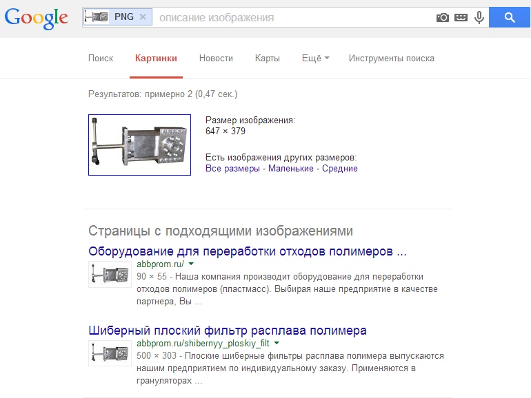

Если о фильтре шиберном указанном на рисунке топикстартера - его я делал. Причем неплохо получилось совместить и с фильерой для стренг и с дорном с выходом под горячую резку с головы (первый раз с дорном ошибся, но поправился))).
На 150 мм сделал квадратное сечение с выборкой под установку сменной сетки. Чтобы не в ручную - поставил винт со шкивом на мотор для привода, 2 концевика. Схему собрал простую - 3 пускателя с двух кнопок.
Стоит в г. Заинск, Татарстан. Делают ПВД, ПНД и ПВХ. На стренгах.

shvili2002 писал(а):Если о фильтре шиберном указанном на рисунке топикстартера - его я делал. Причем неплохо получилось совместить и с фильерой для стренг и с дорном с выходом под горячую резку с головы (первый раз с дорном ошибся, но поправился))).
Так Вы из рыбинска??? :bra_vo: goo.gl/ktQPD4
