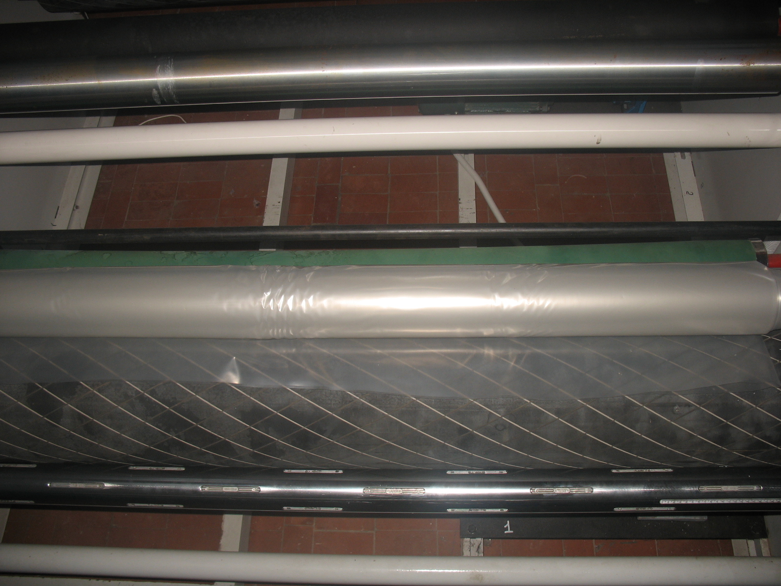

Ваша проблема, не совсем проблема. 8 полос означает, что в голове 8 входных каналов. Попробуйте потихоньку поднять температуру переработки, полосы уйдут.

#43 Сообщение casper » 20 ноя 2013, 07:39
Добрый день, вжик,
Увеличением температуры вы от разнотолщинности не избавитесь. Я думал у вас немного другая проблема.
Если в зоне кристаллизации наблюдается корона, то проблема в голове, в ее конструкции, можно уменьшить корону, уменьшив толщину кольцевого зазора. Перегрев в голове означает о высоком давлении. Не рассчитано соотношение производительности шнековой пары к производительности головы. Термоусадка для паллет - ПВД 153+ПНД, до 200С должно работать без проблем.
У меня есть отличная голова для ПВД с минимальной разнотолщинностью (250 и 300 мм), если интересно пишите в личку.

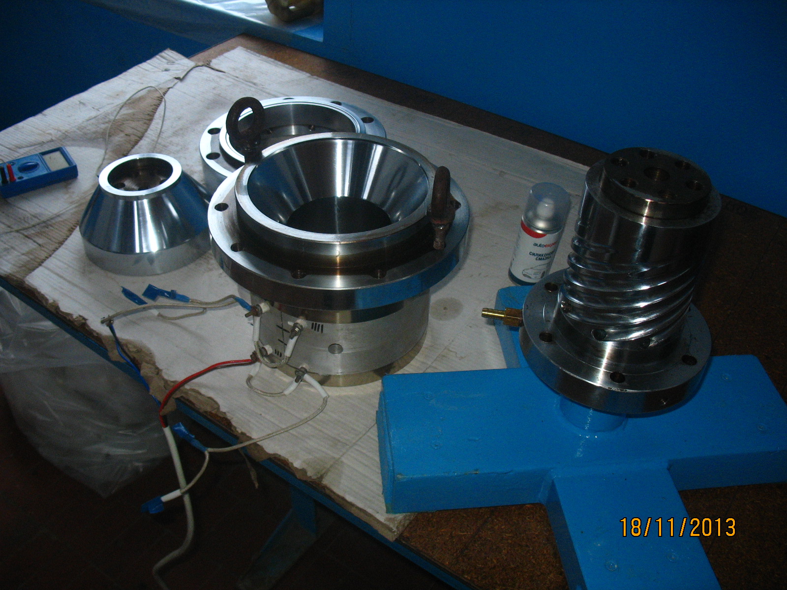

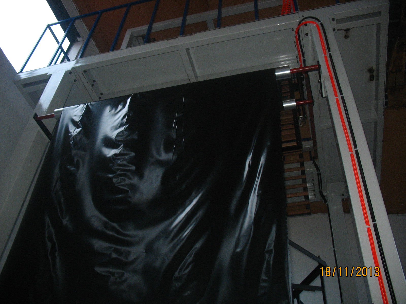

Нахожусь я в Одессе .
Экструдер мы покупали для производства технической плёнки из вторички .
В комплекте было две головы 350мм и 200мм . Щель щупом не измерял , боялся поцарапать .Измерил ,примерно, при помощи алюминиевой полоски похожей толщины , получилось 1.7 и 1.5 соответственно .Головы по внешнему виду абсолютно идентичные .
Я пробовал работать на обоих . С 200мм головы я раздувал рукав до 1200 . С 350мм головы тянул рукав 1500 мм . На всех коэфициентах раздува на обоих головах идёт корона .
Сейчас разобрал 200-ю голову и хочу сделать новый более плотный дорн , уменьшить щель .Не знаю на сколько ?Попробую сделать 0.8 , испытать ,если понадобится потом ещё раз проточить .
Также хочу на новом дорне в месте перехода конической его части в прямую немного сточить угол , получится некое подобие колектора для сброса и уравнивания давления .
Если у кого есть советы , подскажите .Пока токарь только обдирает болванку .
Так выглядит разобранная головка.
Образцы плёнки , на ней чётко видны тонкие полоски с мсорщинками .
Отходы плёнки из которой мы делаем вторичку , для плёночного экструдера мы выбираем самую красивую вторичку .

#52 Сообщение леха » 24 ноя 2013, 18:11
casper писал(а):Тогда понятно :-) .
А мне не понятно .Изменение диаметра головки при изменение щели может как увеличить площадь щели ,так и уменьшить ее ,а MadDog1975 толщину зазора не озвучил .Вероятно щель сделали меньше 1,7 для снижения дыхания,а корона и входные линии убрались благодаря большей высоте новой матрицы! Так?
Как это сказалось на усадку? Можно фото старого и нового дорна ?
