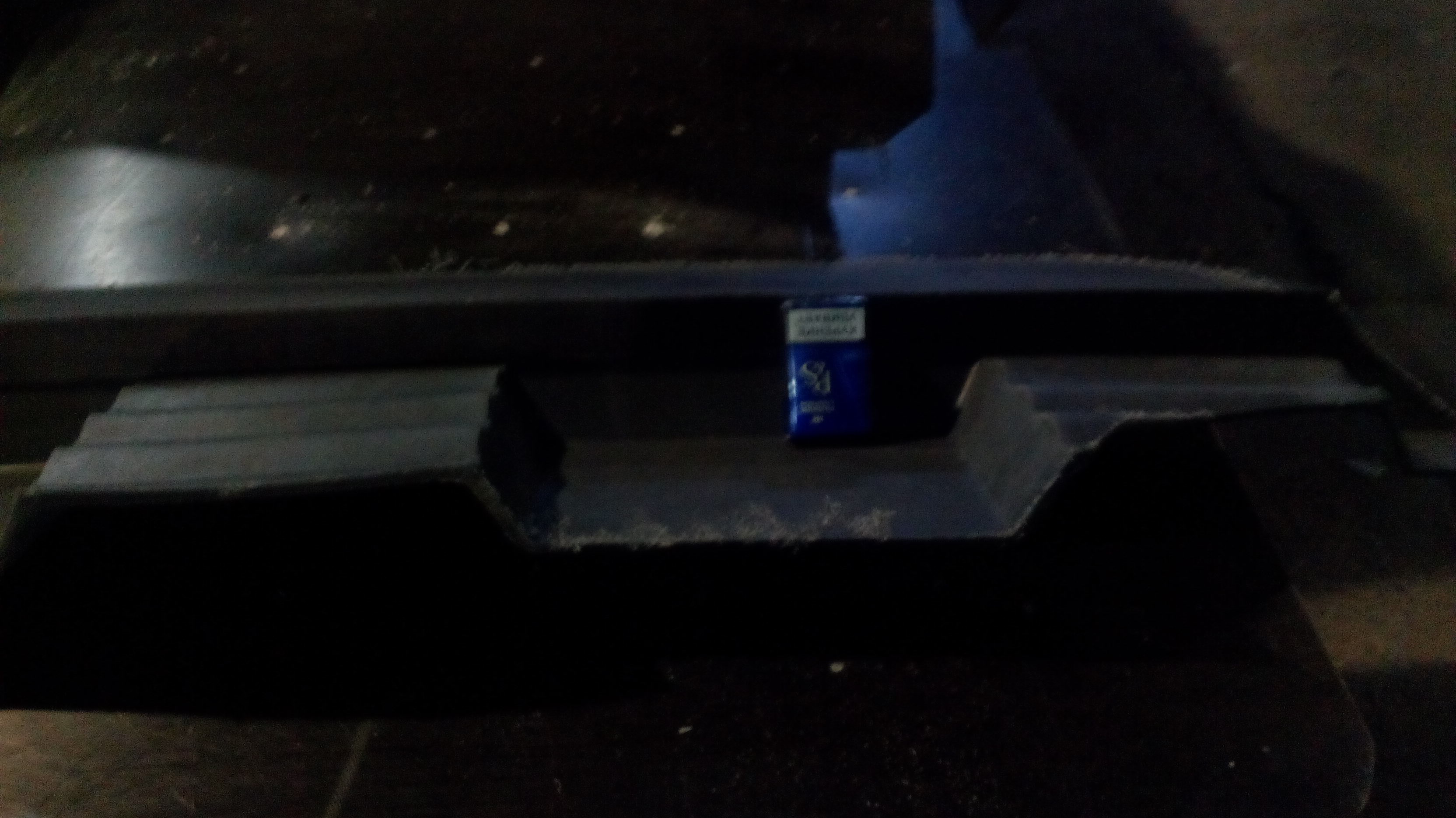

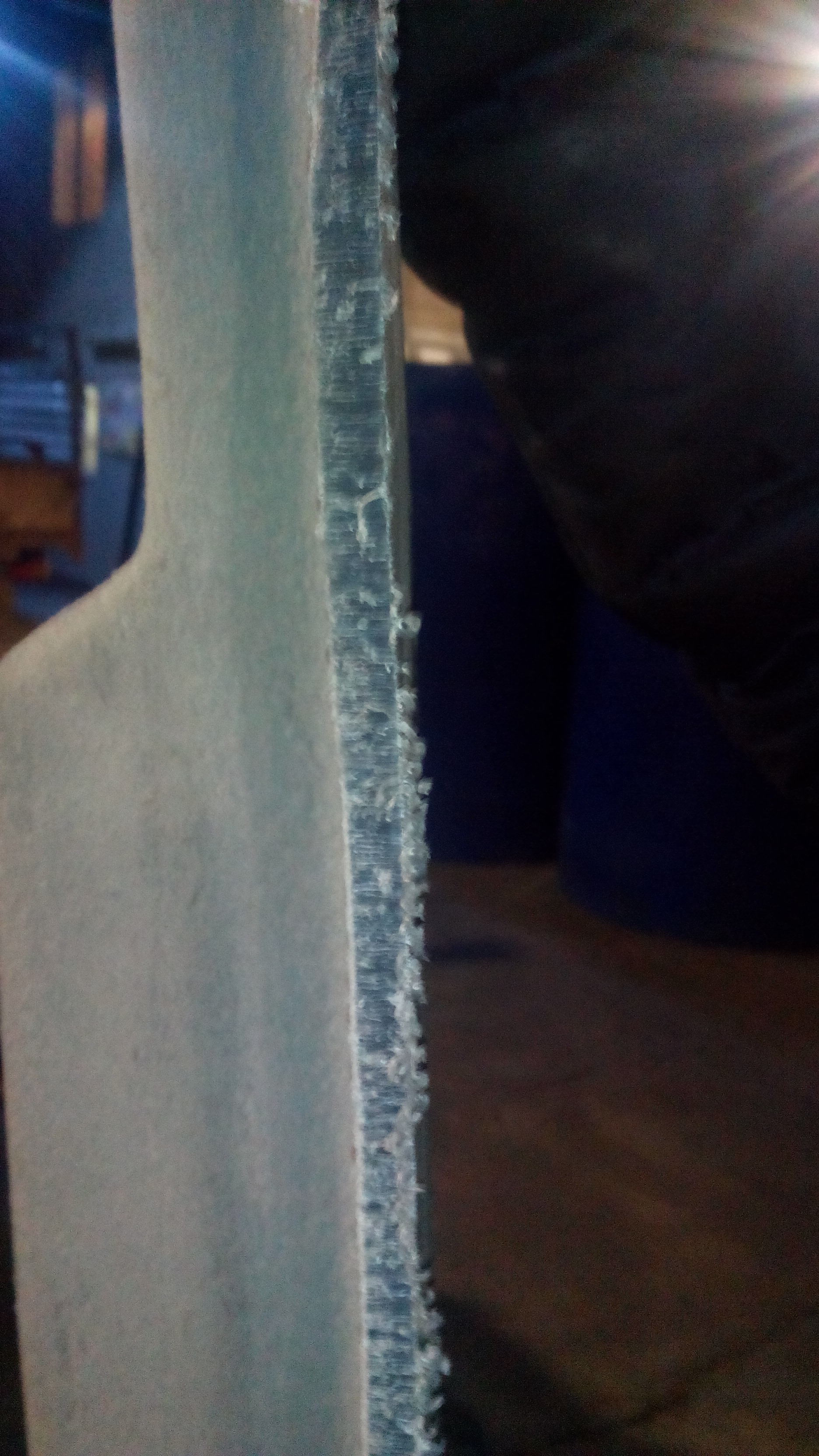

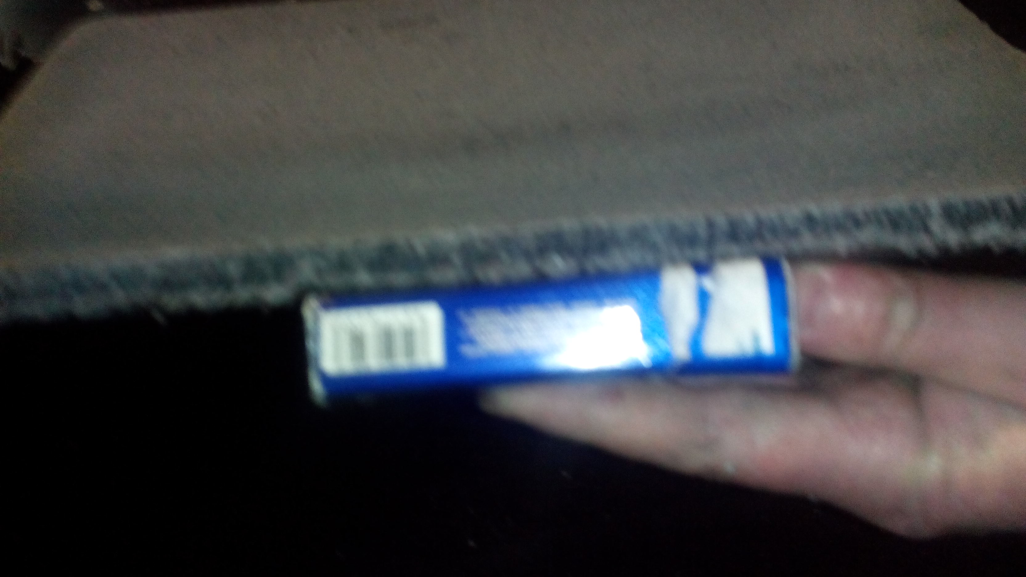

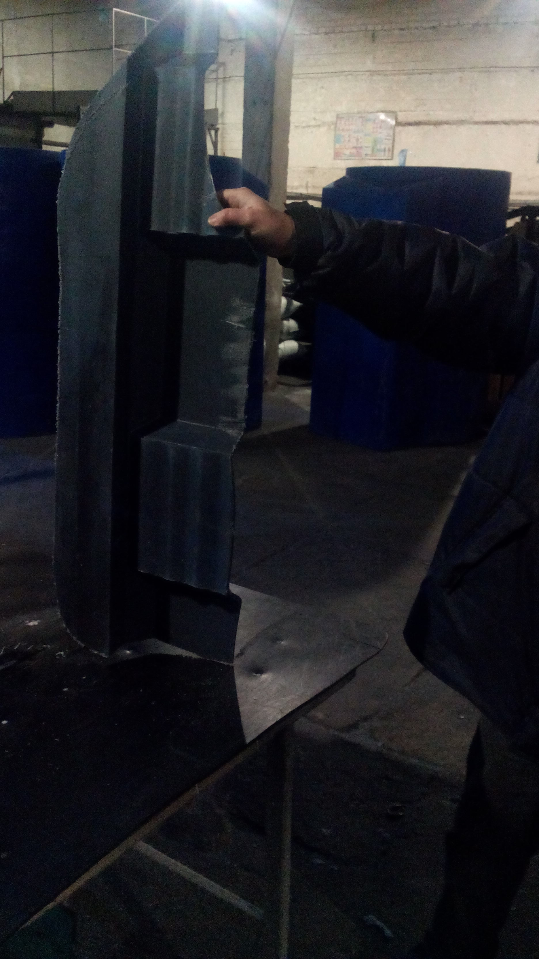

Подскажите пожалуйста какой шредер подойдет для переработки пнд такого вида
Lawego
Сообщения: 1369
Благодарил (а): 360 раз
Поблагодарили: 829 раз
Re: Выбор шредера
#46 Сообщение Lawego » 07 фев 2017, 18:13
Думаю что любой одновалковый шредер. Вопрос только в размере загрузочного окна. Чем оно меньше тем больше придется пилить ваше изделие.

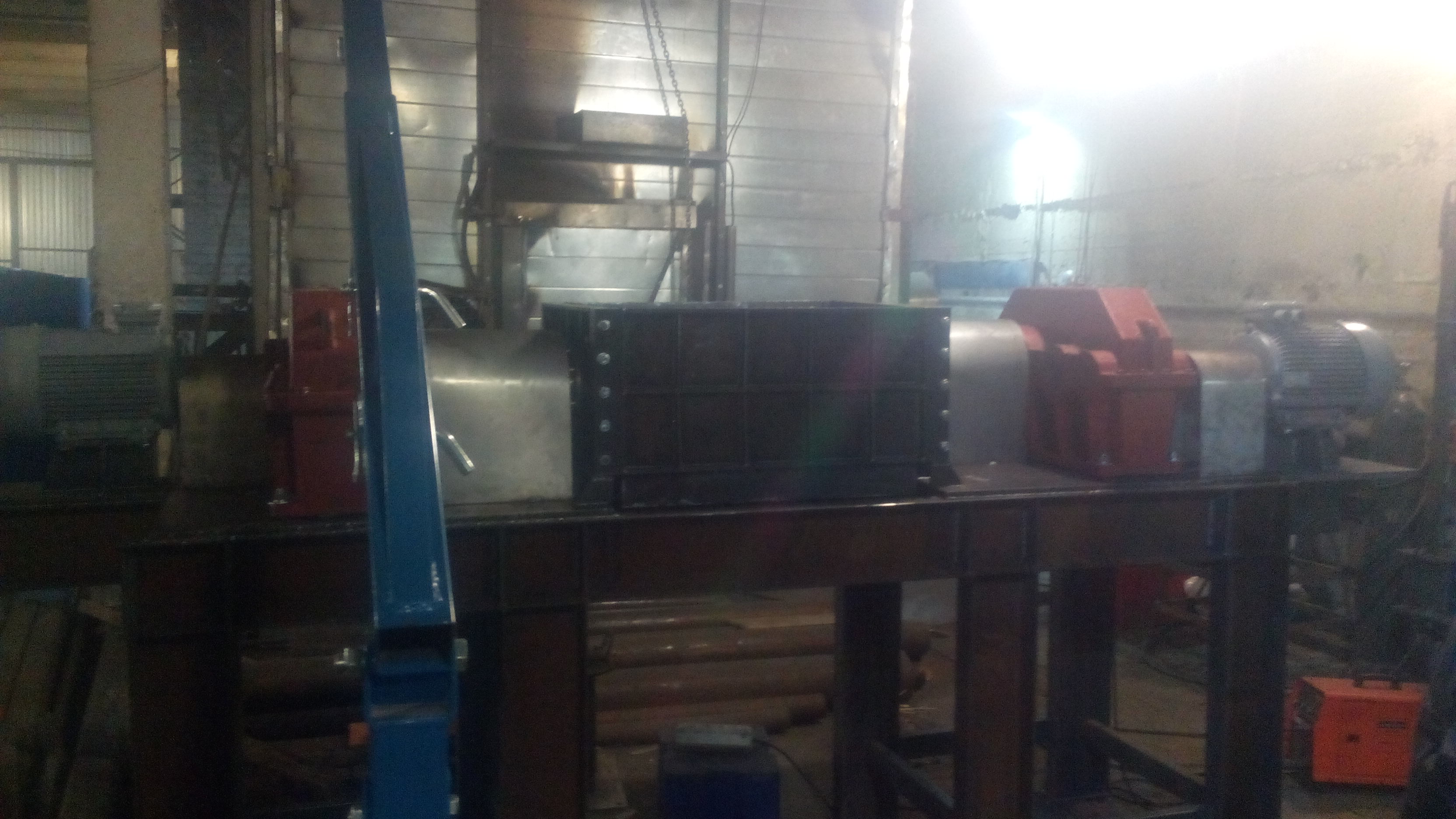

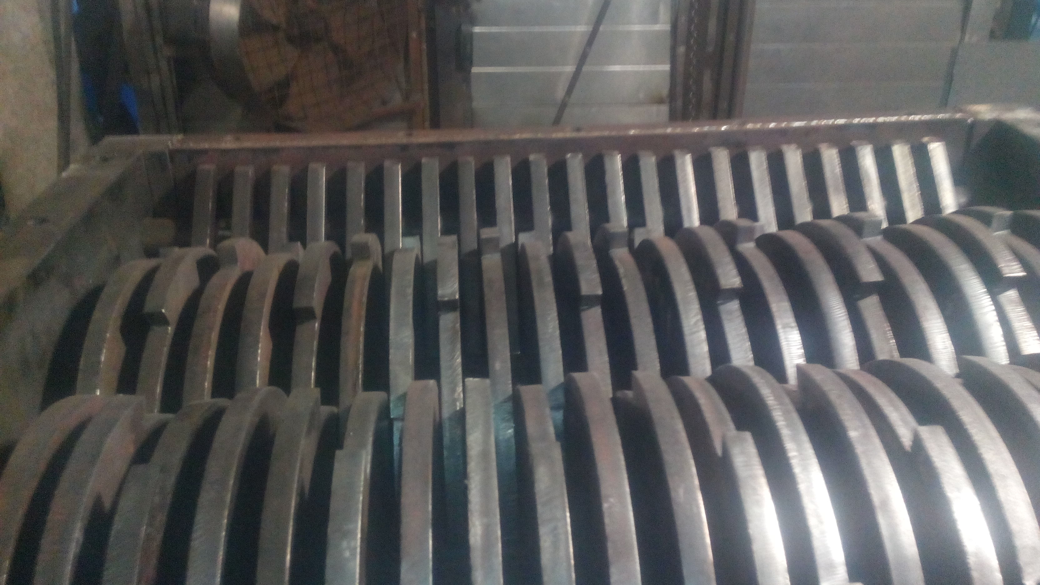

В общем проблему выбора шредера решили путем изготовления своего. Только сделали его двухвальным... Есть еще некоторые проблемы с конфигурацией ножей, но это уже дело решаемое. На данный момент шредер полностью функционирует.

bloomberg писал(а):В общем проблему выбора шредера решили путем изготовления своего. Только сделали его двухвальным... Есть еще некоторые проблемы с конфигурацией ножей, но это уже дело решаемое. На данный момент шредер полностью функционирует.
Надо было ножи выставлять по спирали , а не шахматном порядке и синхронизировать оба вала.

#52 Сообщение bloomberg » 03 мар 2017, 10:13
Ножи у нас идут спиралью, но ввиду того что валы шестигранные, шаг получился довольно большой, и на ножах по шесть зубьев. В принципе по нашему материалу шредер работает отлично, но из-за малой толщины ножей(всего 16мм), они деформируются под нагрузкой, и начинают истираться друг об друга и об ножевые вставки. Выход из ситуации, видится мне, в увеличении толщины ножей.

#53 Сообщение тормунд » 03 мар 2017, 10:27
bloomberg писал(а): но из-за малой толщины ножей(всего 16мм), они деформируются под нагрузкой,. Выход из ситуации, видится мне, в увеличении толщины ножей.
Вапчето нужно твёрдость металла в материале ножей повысить (по Роквеллу от 60 и выше).
Правда затем начнут "вылетать" шестерни привода (в редукторах).
Но это уже другая история будет.
